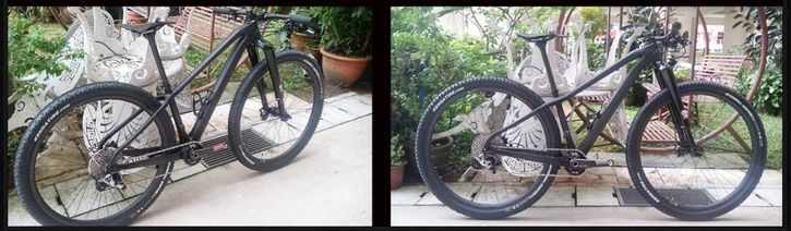

    49.8 KB · Besök: 141

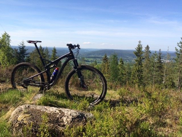

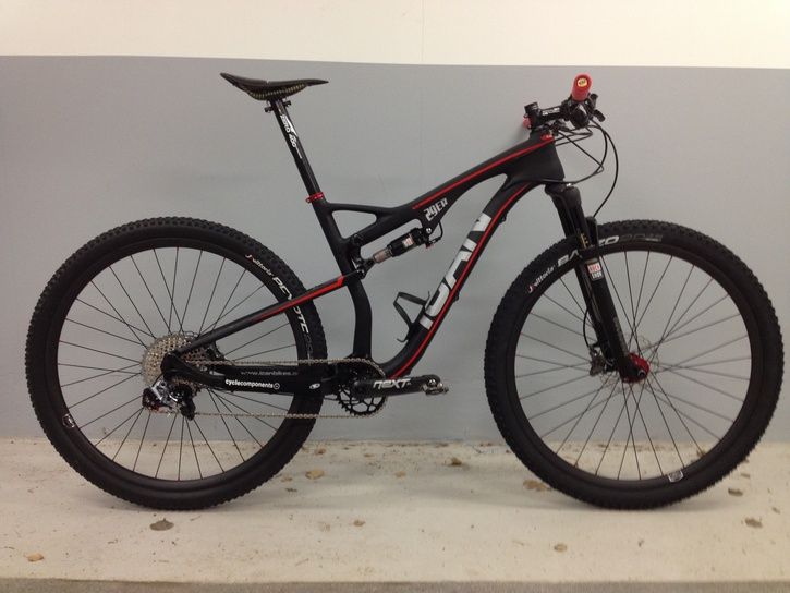

Klart grabben skall få testa att köra FS, Ican Bikes hade 27,5a som såg lovande ut i teorin och imponerade faktiskt i verkligheten när det gäller finish och upplevd kvalitet.
/Porath

> Själv satsar jag på en 29a och det var inga
> problem att bygga den under 10kg.
> Ican levererade ramen och det skall bli kul att
> testa den på riktigt då snön och kylan just nu
> gör det svårt att utvärdera.
> //Porath

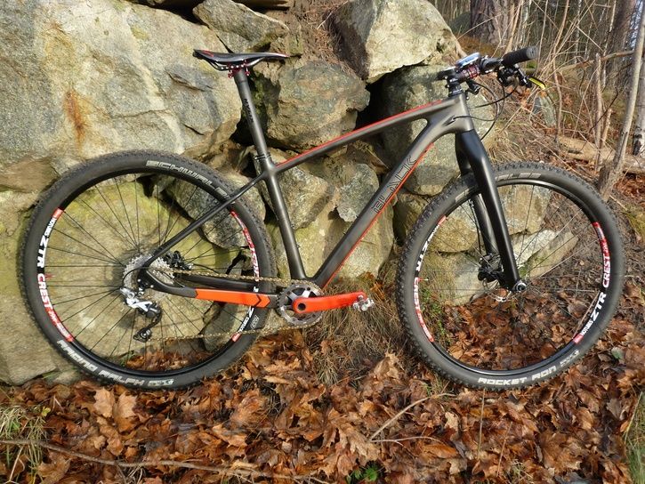

Snyggt! Vad blev det för hjul?

Snyggt!
Ser konstigt ut, men är inte kedjan väldigt lång? Killar iofs på telefonen, så kan se mysko ut med bara.
Visa era fulkineser i carbon
Hjulen är byggda på fälgar från Speedercycling, Sapim CX-Ray och nav från absoluteBLACK. Körde på likadana i fjol, 1440 gram, underbart ljud och ryggit stuva och fina.
Kedjan är helt riktigt lite lång, skall plocka några länkar till så fort jag bestämt vad jag skall ha för storlek på klingan.

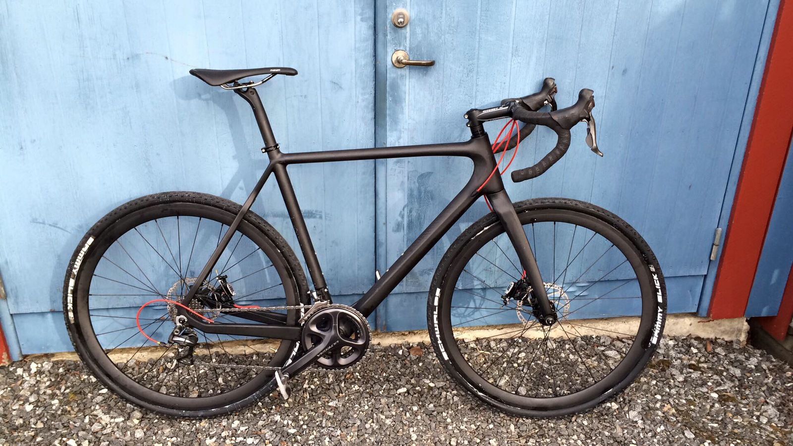

Jag har funderat på om man skulle skaffa ett fulkines styre i kolfiber till min racer. Men vågar man det? Hur stor är risken för ett brott i dom där?
Hur gör ni som köper ramar från Kina, köper ni även komponenter som sadelstolpe styre och styrstam i kolfiber därifrån eller använder ni riktiga grejer där?

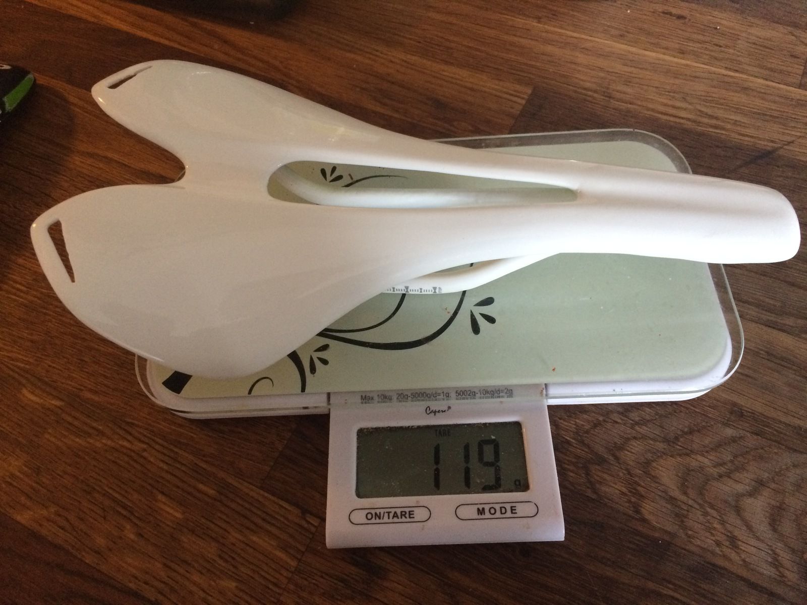

Sadel och stolpe har jag utan att fundera något större, iaf på vägen. Inga större krafter där. Styre tog jag över ett begagnat som kändes bra. Skönt att det höll för den förra ägaren ;) annars känns styret jobbigt. Böjde och bände en hel del i det före montering..
Men då är jag ingen spurtade utan motionär som gillar at cykla och pushar ibland men sällan maxar slitandes i yttersta bockstumpen..
Bild på nya sköna sadeln

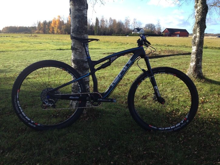

Äntligen klar.
Ram från yeoleobike i UD. Finishen var usel, så jag har fått den lackad svart av en bekant i grannbyn.
American Classic Race hjul som jag hade sedan tidigare.
10 delat med XT kasset + 42t. Sram X0 gripshift. Valde exakt samma uppsättning som på min Canyon CF SLX för att kunna plocka reservdelar vid behov mellan cyklarna
XT m8000 bromsar
Ashima skivor
3T 720 flatbar
Selle Italia SLR Team
XTR M9000 vevparti
Absolute Black 34/36 oval chainring
DT Swiss ODL gaffel och dämpare.
På ingång: Yep sänkstolpe

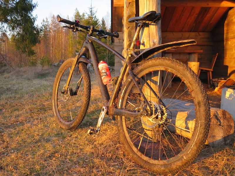

Är lite sugen på att bygga ihop en cykel och funderar lite på storleken på de här ramarna. Är de lite mindre än standardstorlekarna eller? Jag är 188 och har långa ben och står väl och väger mellan 19 eller 21". Är väl en FS jag funderar på först och främst.
Vill höra lite erfarenheter!
Mannbergo sa:
Kan kanske hjälpa dig.
Är 193cm och har också förhållandevis lång ben. På bilden i mitt inlägg ovan ser du en 21" ram.
Jag har sadeln upphissad 27cm (mätt till railsen på sadeln).
Styrstam 90mm med 6 graders vinkel. Styret har knappt någon backsweep, annars hade avståndet sadel-styre blivit för kort för mig.
