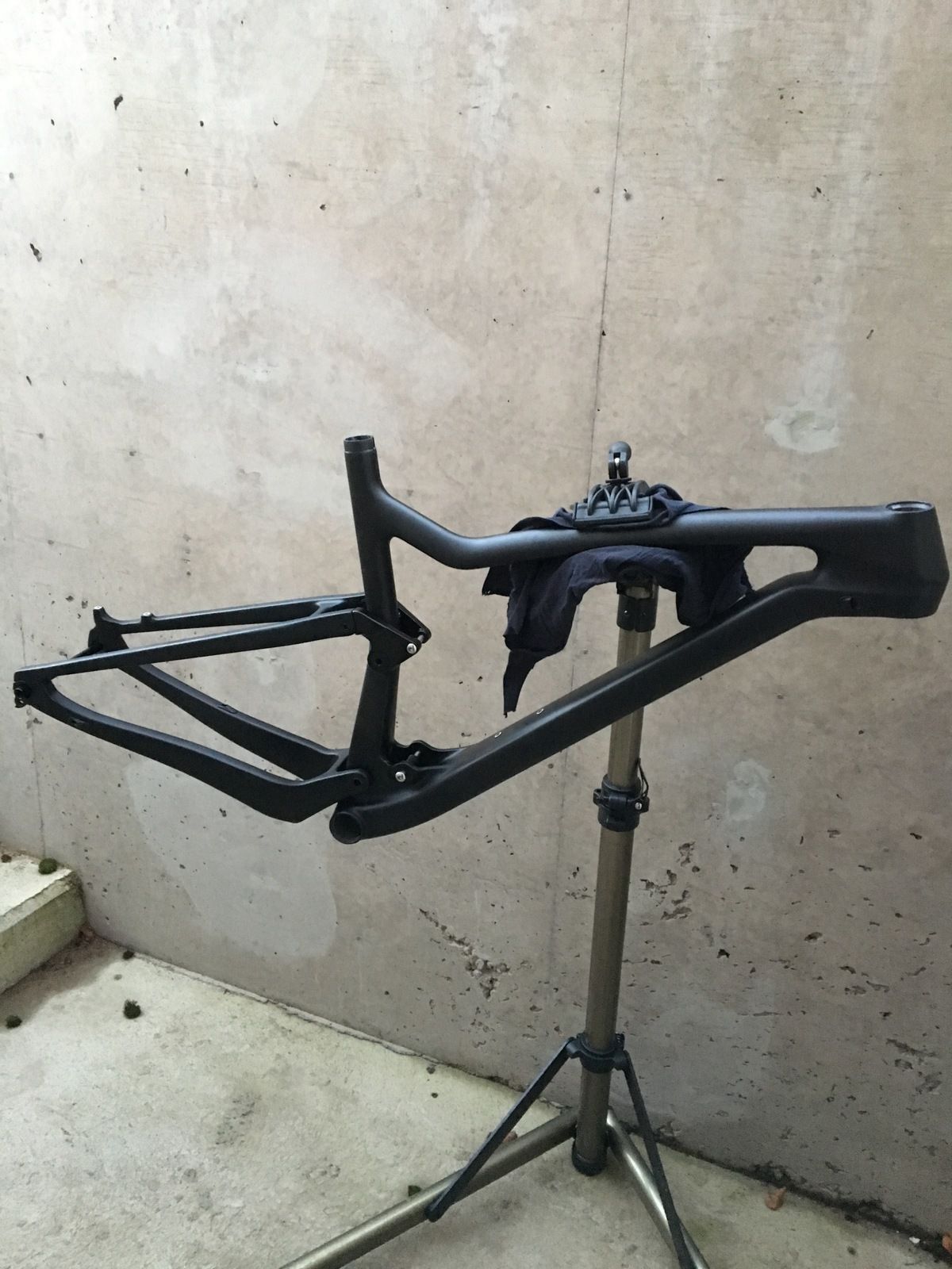

Är det ngn av er med fulkineser som har haft ett pyssel att få till styrlager?
Jag har just fått hem en ram från Flyxii där Headset Size anges till: "1 1 /2" Head Tube Reduced to 1-1/8" Fork Tube Tapered Integrated".
Har köpt ett Ritcheylager som när jag ska stoppa i det i ramens skålar verkar vara typ en millimeter för brett!
Är det jag som inte hajar vad det ska vara för lager eller är det ramen som är (kanske föga förvånande skulle somliga säga) knasig?
Någon av er där ute med bättre styrlagerskills än mig som kan svara på detta?

Fick du tag i ett som passar bra?
Nedre lagret finns åtminstone i varianterna 36 resp 45 grader och sen kan höjden på lagrena variera lite (antagligen inte kritiskt så länge de får plats)

Nu tänkte jag nog lite galet. Den ena vinkeln hänger ju samman med crown racet och den andra vinkeln som hänger samman med ramen har jag för mig alltid är 45 grader. I så fall kan vinklarna inte bli fel så länge som man köper race och lager tillsammans

@ d_anders: japp, jag fick ordning på't! Tack för hjälpen!

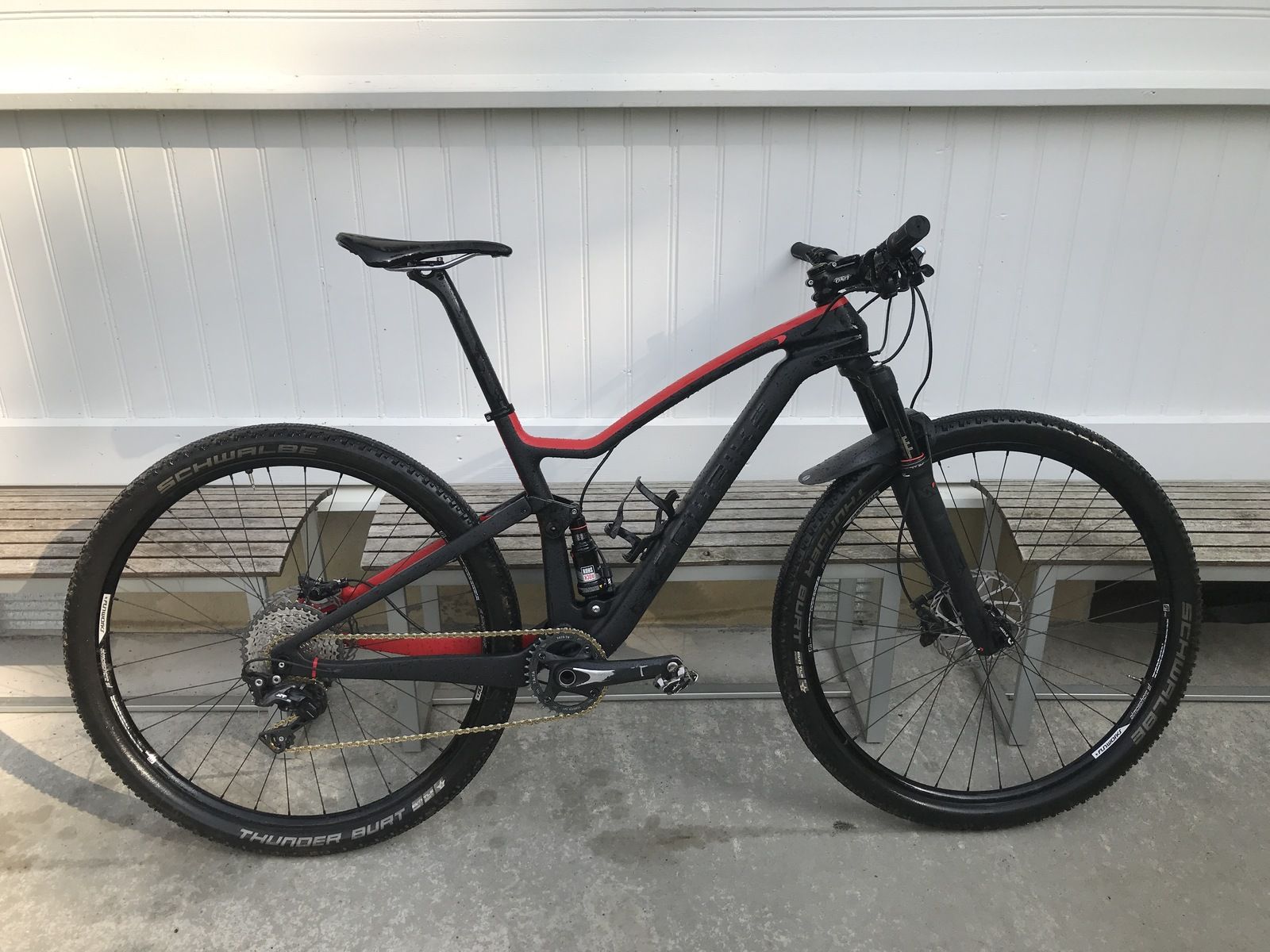

Och nu! Ta-Da!!
Sambon ville köra halvvättern... så var ju "tvungen" att bygga en cykel till henne. En del happyiter känner säkert igen sina prylar från köp&sälj... :) Väger in på 7108 gram i nuvarande utförande! Sjukt nöjd. Och lite avis på att det inte är jag som ska cykla på den...
Edit: gjorde visst lite glädjekalkylering när jag slog ihop viktsiffrorna... ramen ska kanske också ingå.

Riktigt snygg! Personligen hade jag föredragit svarta spacers till styrstammen, men efter lite träning kanske de istället kan försvinna helt :)

Tack! (Fick dock justera viktuppgiften lite... glömde visst ngt väsentligt.)
Ja, tanken är att spacers kommer vara en temporär företeelse... och hade bara silvriga i lådorna hemma, håller annars med helt om att det hade varit bättre med svarta!

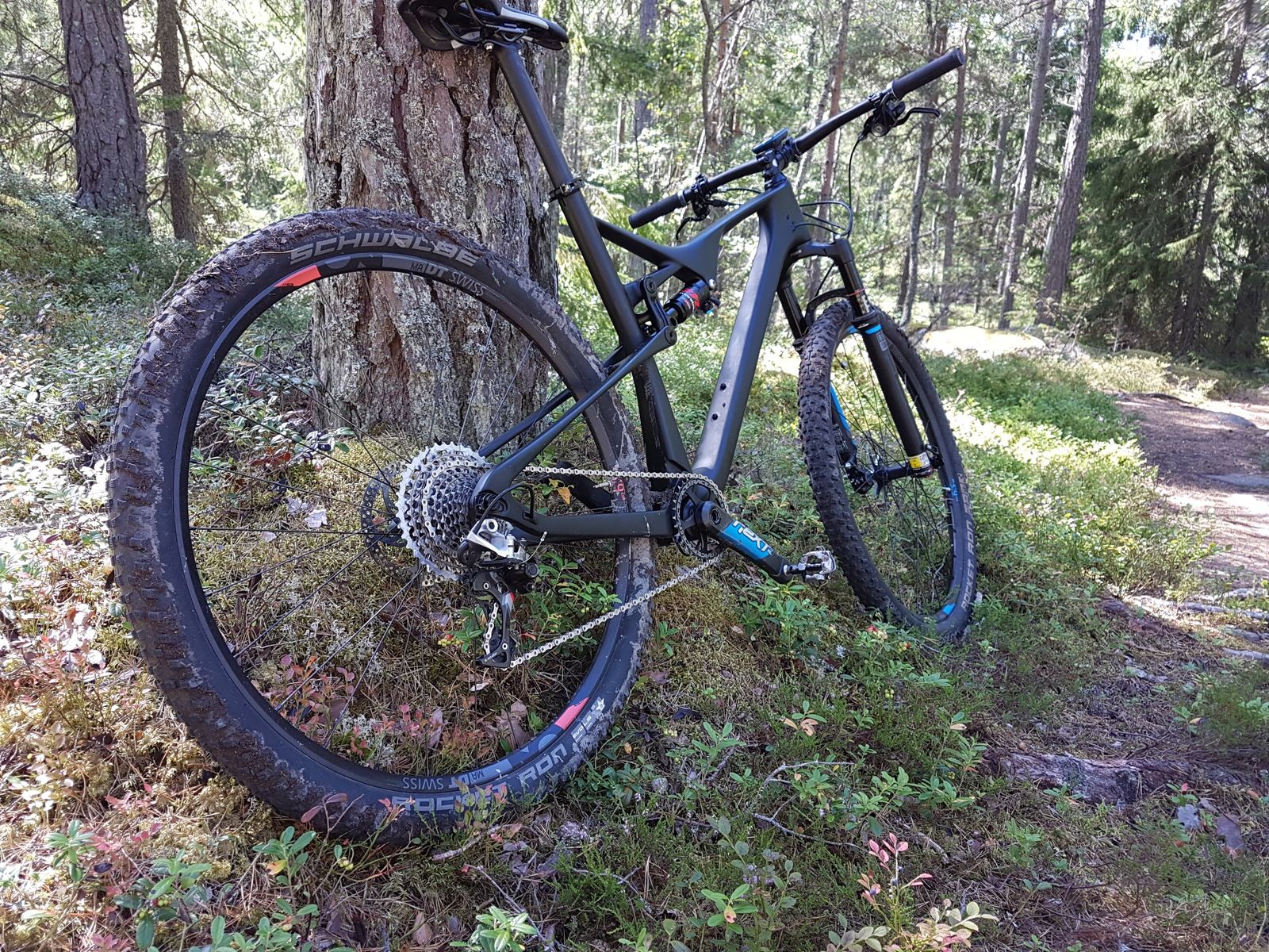

Provkörd och klar. FS029 från www.tantancycling.com. Mkt trevlig och trygg jämfört med min för FM036 som var lite rappare i styrningen. Om det är ”bättre” får vi se men det är ju iaf ”modärnare”! ;-)
Visa era fulkineser i carbon
cosmos sa:
Trevligt!
Hur ser det ut med utrymme där bak? Hur stora däck får man in tror du?
Snyggt! Ska kollas upp! Kvalitetskänslan kontra priset?
BjornR: 2.35-2.4 ungefär.
Tegheim83: Jag gav 7500kr och jag tycker att den är riktigt fin. Inga konstigheter.

cosmos sa:
Något jag missat, jag fick ritningar på den ramen och fick utrymmet i bak till 66,4 mm.
På FM036 är det 74 mm och det är precis så att det går att köra med 2,3 Hans Damf där. Hur skulle ett sådant få plats i en ram som mer än en centimeter mindre utrymme, än mindre 2,4". Detta va enda anledningen att jag valde bort denna ramen, så ingen är gladare än jag om jag har fel :)

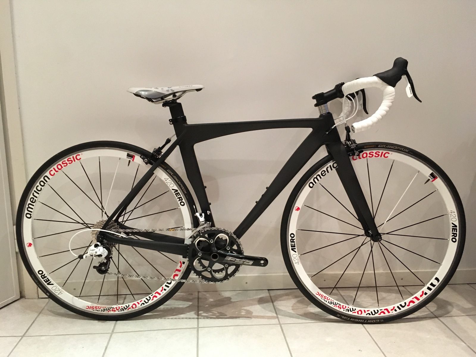

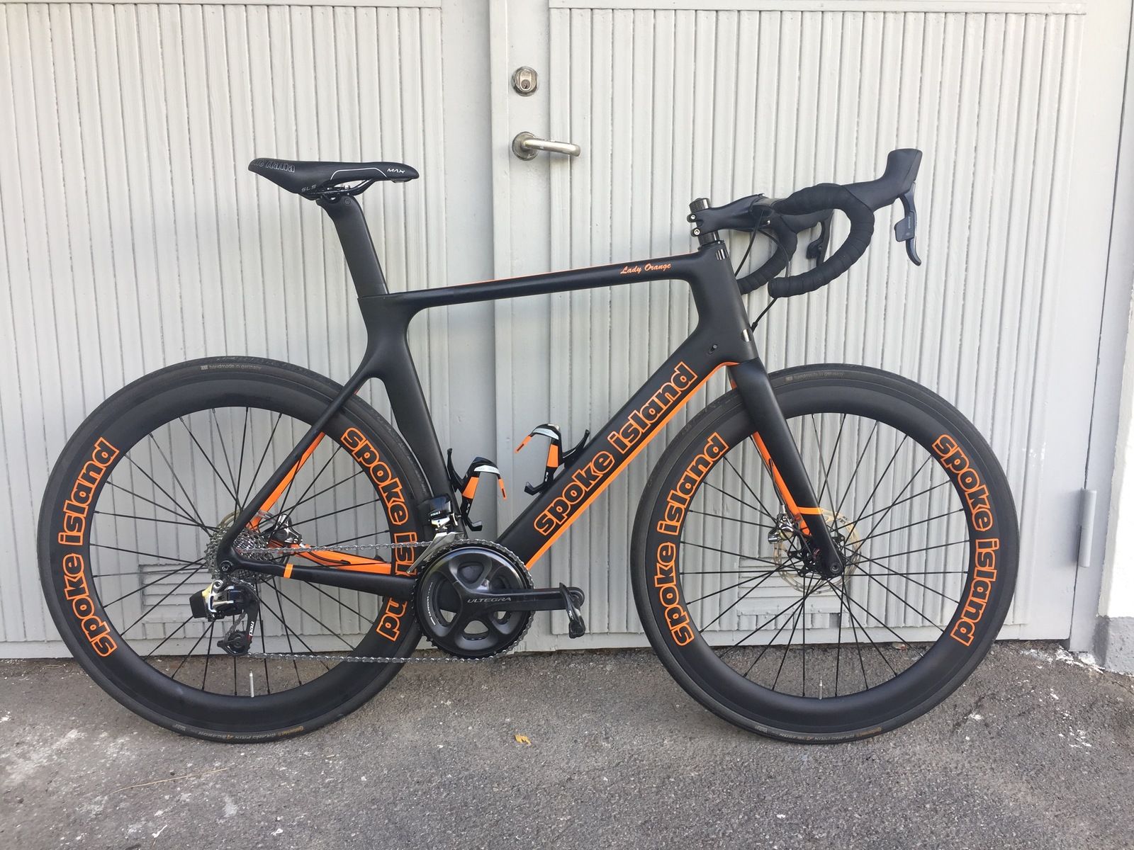

Har blivit med fulkines.
Fulkines från Velobuild.com (valde dem mest för att jag köpt en ram av dem tidigare och det funkade bra)
• Ram: VB-R-054 storlek 58: 409 USD (+ 50 USD för customlack dvs de orangea partierna)
• Hjul: VB-RC-60-25 (Clinchers med 60 mm profil, 25 mm bredd och för 12 mm thru axle, 135 mm bak, 11 speed, 100 mm fram): 409 USD
• Tull: 1200 SEK
• Grupp: Sram Red eTap HRD
• Stripad hos Dekaltrim
• Vikt på bild: 8,6 kg (skodd med 28 mm höstsulor)
• Positivt:
o snabb leverans
o snabb mailsupport
o helt ok byggkvalitet (även om superfinish saknas)
• Negativt:
o ”ovanlig” gänga på thru axle (M12 x 1,0 mm) gör det omöjligt att hitta trainerkompatibel axel (får bygga egen utifrån en från Roberts AxleProject som kapas och gängas)
o Fick fel frihjulsbody (10 speed) och det krävdes en lång (om än snabb) mailväxling innan jag lyckades få dem att fatta problemet. Men sen kom en ny 11 speed på posten utan extra kostnad.
Ram inkluderade gaffel, styrlager, sadelstolpe, sadelstolpsklämma, thru axles

Har visst inte kollat i denna tråd på ett tag...
Visst får man fråga. Det är ju lite av ett hopplock av beggat o nytt, totalt blev det hur som helst 10646 kr utan pedaler. Hade lite flax i tullen då och behövde bara betala 220 kr där.
Efter ngr provrundor kan konstateras att det vart ett riktigt bra bygge iaf! Storlek 50 på ramen sitter bra till cyklisten på 162 cm.
/H
AaRoN sa:
Snygg cykel! Få man fråga vad totalpriset blev? Iaf på ett ungefär?

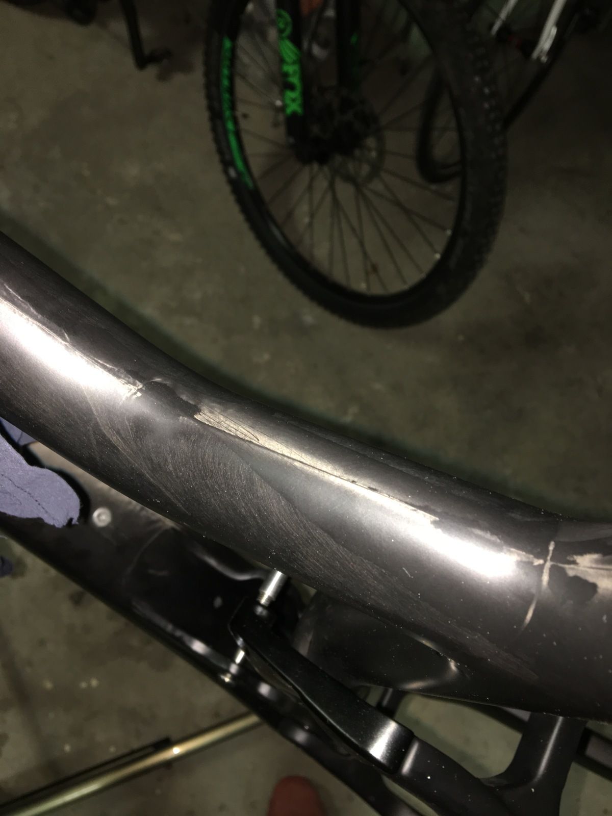

Fick nyligen hem en Hongfu FM-169.
Är det någon tidigare som har haft problem med gängorna i vevhuset för BSA?
På höger sida går lagret in första 1 ½ varven innan det tar tvärstopp, men på andra sidan fäster det inte alls i ramen.
Som synes på första bilden ligger något i gängorna som ser ut som torkat lim eller klarlack.
Hade liknande på min, rengjorde med braka clean och en syl som jag drog i gängorna. Sen lite fett vid montering så gick allt fint. Rengör alltid supernoga vid varje lagerbyte med.

Jag funderar att flytta över mina prylar från min fm036 till en M06
RS Sid 100mm
Rs monarch xx 165/38
Vad tror ni om det? Kortare kedjestag och flackare gaffelvinkel är lockande, men är skillnaden tillräckligt stor för att ge en skillnad i upplevelse? Har inte hittat någon uppgift på reach på fm036 (och har inte tagit mig för att mäta), är reachen längre på m06?
Kör du med 100mm eller 120mm fram?

Då var min fs029 hemma.
Efter lite mailande med både tantan och xmcarbonspeed så föll valet på tantan då dom var snabbast/ billigast. Fick hem ramen på 14 dagar.
Har aldrig byggt cykel innan och bestämde mig för "UD matte weave finish" på ramen. Såg bra ut enligt bilderna mek blev lite besviken när jag fick hem cykeln men enligt tantan ska sen se ut så här?
Fick även välja till invändig kabeldragning för bakbroms och bakre lockout. Skulle provmontera en Fox float bakdämpare med remote lockout men insåg att den inte fick plats. Är det nån som vet om det finns möjlighet att vända på kabelinfästningen till lockouten på bakdämparen?
    141 KB · Besök: 104
Om det är omålad kolfiber utan kosmetiskt skikt så blir det en finish som varierar i färg och blankhet. Tycker du att det är fult så får du måla, men du kan ju alltid testa att polera och vaxa först.
robbobhob sa:
Jaha. Hur klarar sig ren kolfiber mot solljus/ uv strålning i längden?
tror nog att den är klarlackad. Många tillverkare målar ju svart över skarver eller lägger på ett skönhetslager, alltså ett som inte har så mycket mer funktion än att det ska se bra ut.
