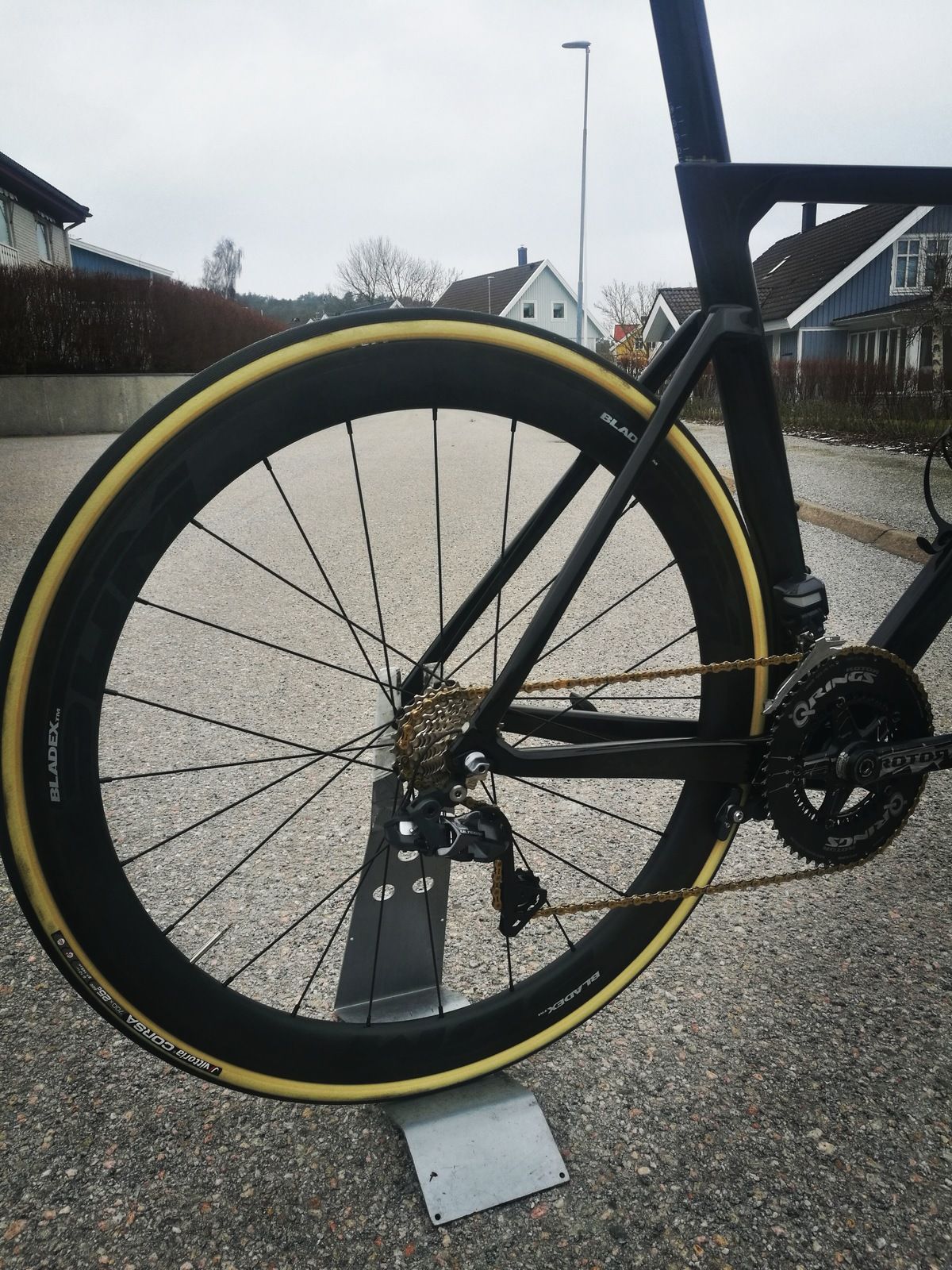

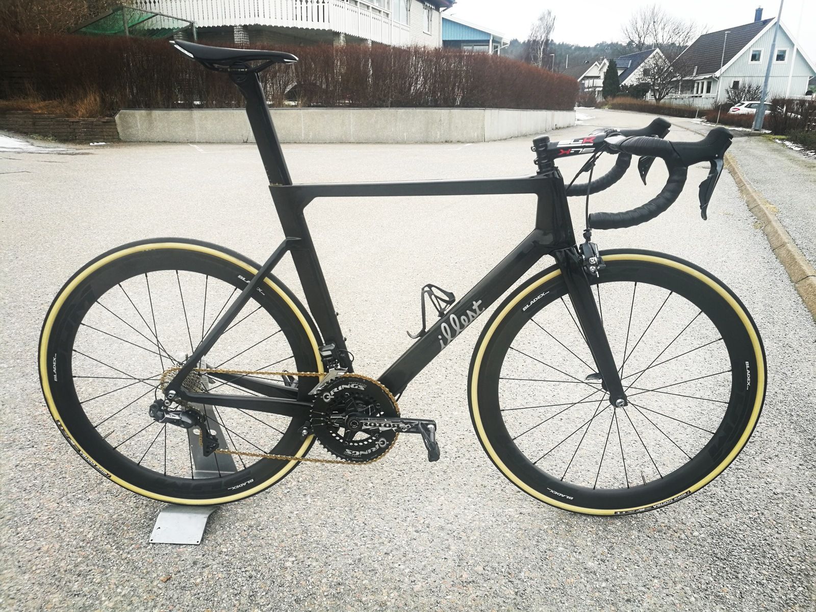

HongFu FM169
Ultegra di2 grupp med Rotor 3D+ inpower.
Hjul från Bladex (www.bladexcycle.com)

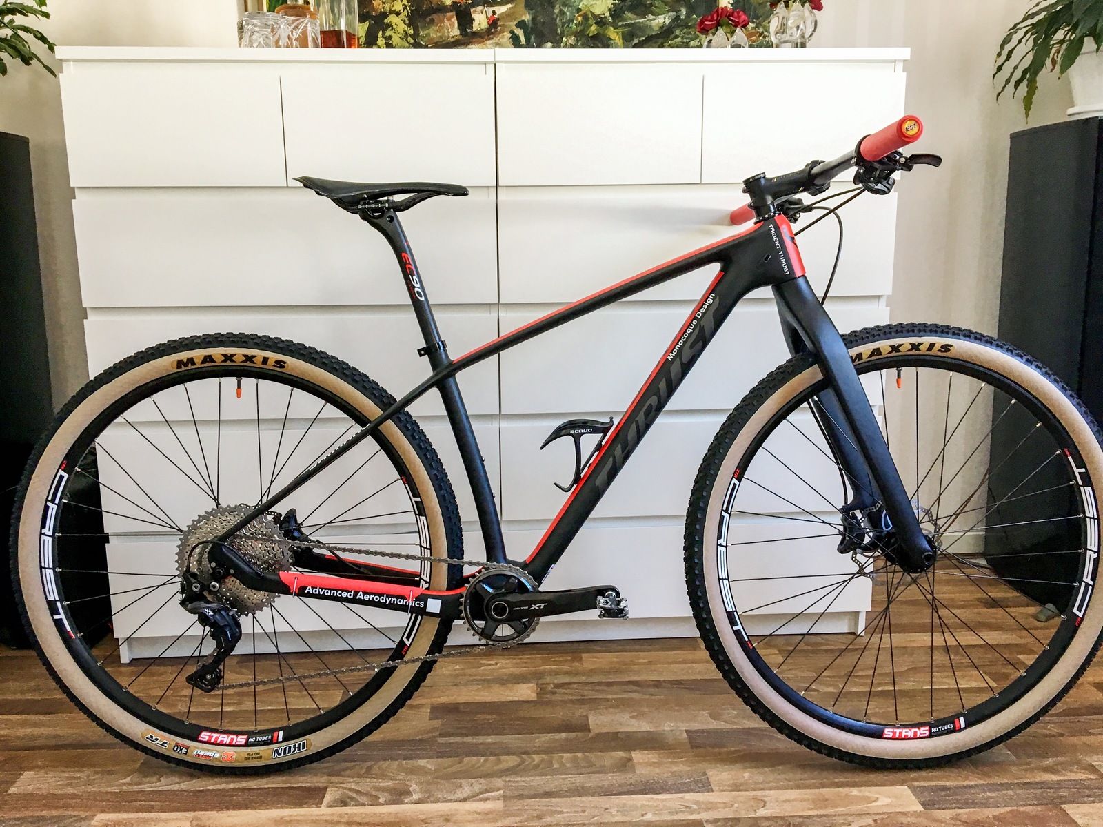

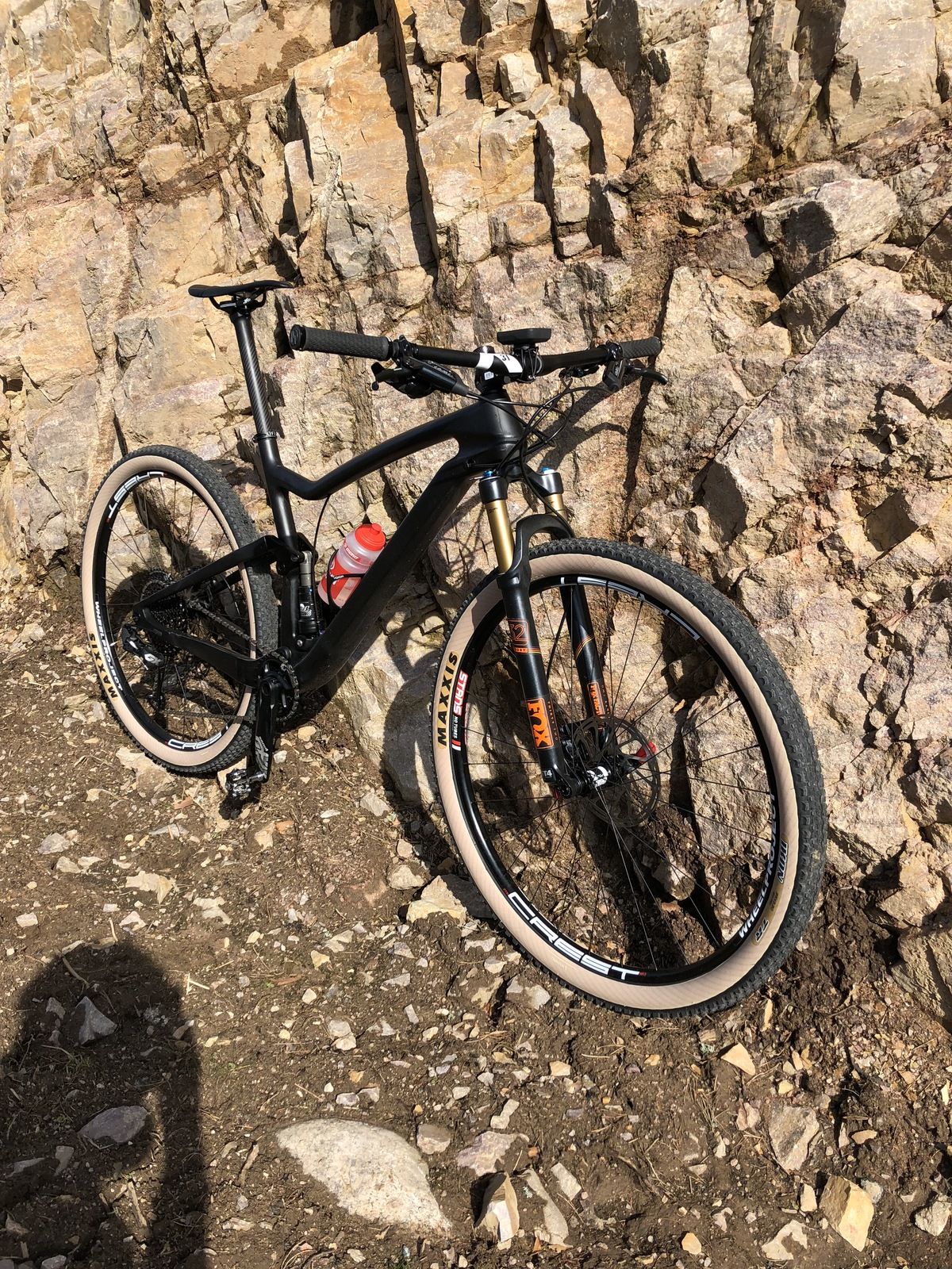

Så var fulkinesen klar och provcyklad, dock bara asfalt än så länge.
Ram från Tantan
Gx eagle drivlina
Fox dämpare fram och bak med scott twinlock
Sram Level t bromsar
Dt350 nav med crest fälgar
3t stam och styre
Stolpe och sadel i kina- karbon

Riktigt fin!
Får man fråga vad kalaset landade på totalt??
Tack på förhand

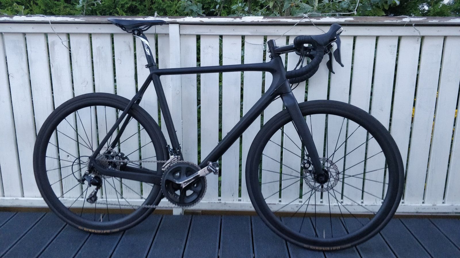

Sjukskrivningen är över, och alla prylar jag råkade shoppa i ren tristess är ihopsatta, och det blev dags för en provrunda på min DengFu. En försiktig tur, då jag vill ha min opererade mage intakt, men tillräckligt mycket rötter för att få känna på hur den beter sig. Supernöjd!

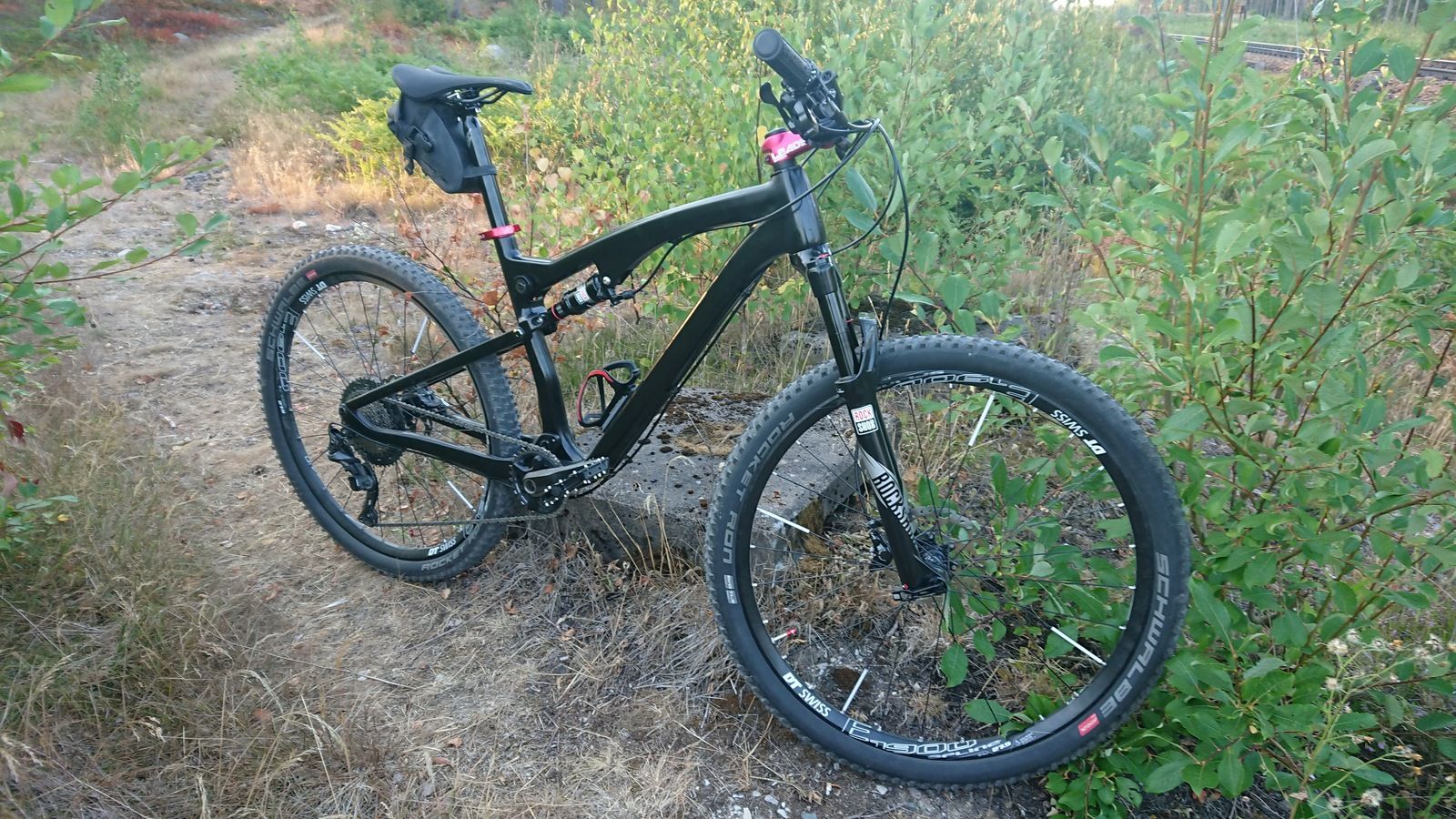

Bestämde mig för att uppgradera mitt vinter/regnpendlar bojsänke på 12kg till något roligare.
Ram och hjul från velobuild.com, allt annat förutom sadelstolpe och styrstam plockat från gamla cykeln.
Vikt på det klara ekipaget vart 8.5 kg, inte illa med tanke på att i stort sett alla komponenter är budget.
Före och efter bilder:
