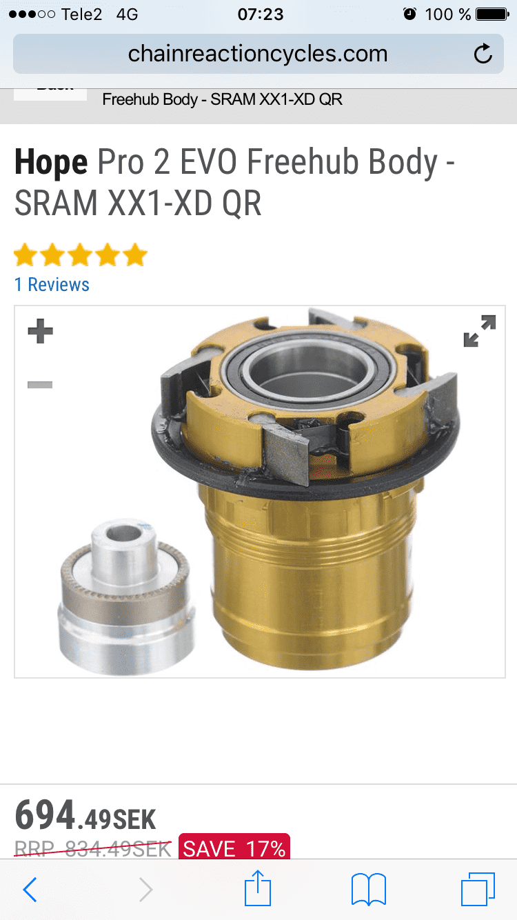

Med en XD body menar ni en sån här?

Japp, det där är en XD body men den passar inte på ditt nav.
Ta dom tidigare råden och kör på Shimano eller Sram NX så behöver du inte tänka på att byta ut den??
