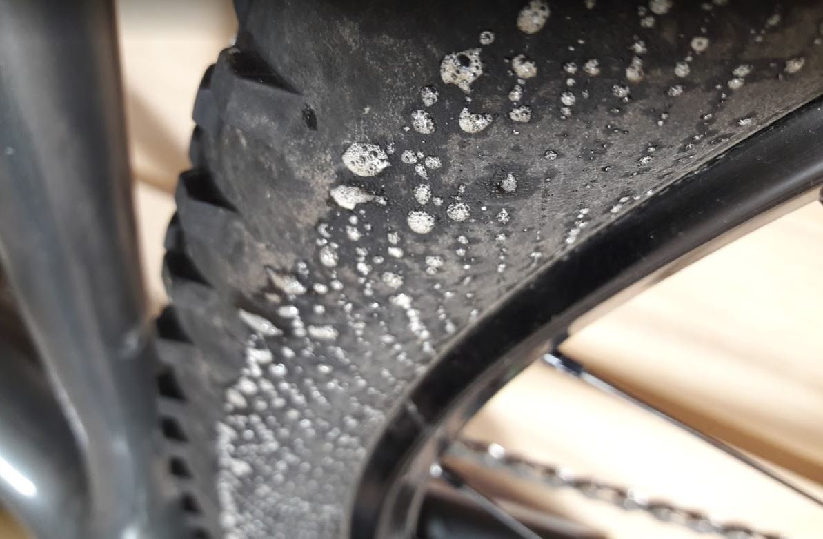

RoRo Liteskin:
    104.9 KB · Besök: 68

Skogling sa:
Ja fast man skall inte marknadsföra ett däck som tubeless om det ej fungerar som tubeless.
Typiskt svenskt beteende! :D Ett däck kan ju fungera bättre eller sämre som tubeless också.

Jag tycker inte att variationen på en däckmodell skall vara så stor att det fungerar jättebra för en batch. Inte alls för nästa. Men det är väl bara jag. Typisk svensk kanske?
Jag kallar det dålig kvalitetskontroll.
Uppenbarligen tyckte man som jag på Bike24 iaf. :)

Problemet med Liteskin var för mig inte tätheten eller brist på denna, utan att sidorna var av papier mache. Körde man med lite pondus genom ett stenigt parti så hade man hål i sidorna. Detta händer extremt sällan med Snakeskin.
