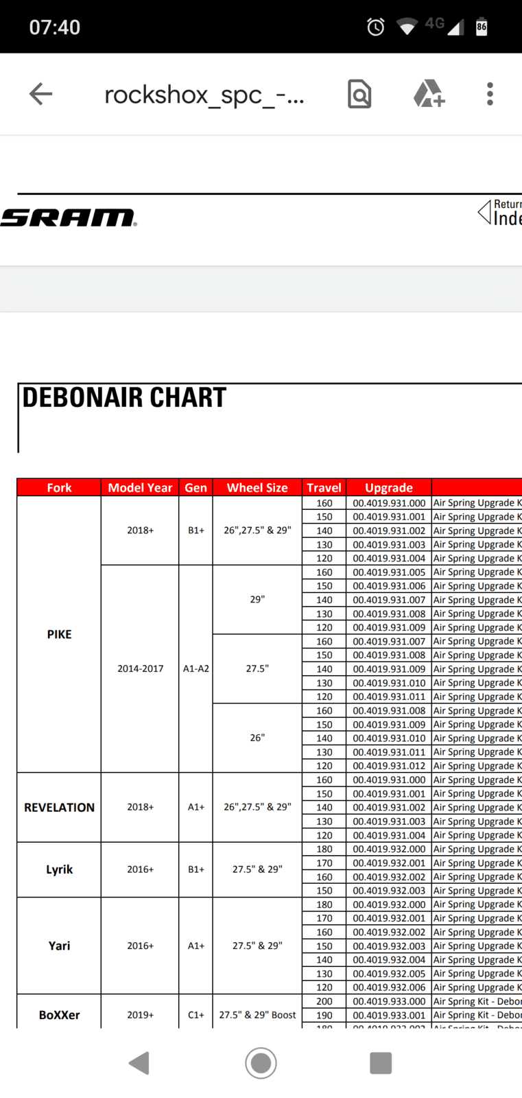

Kanske inte rätt tråd, men gaffeln sitter på en jeffsy.
Funderar på att förlänga min pike och kollar kollar på airshafts.
Förstår inte riktigt diagrammet, det är en b2 29". Om jag köper airshaft som ger 160mm slag kommer en 29a då få 160mm?
Precis! Du ska ha varianten som ligger översta i din tabell om du vill ändra till 160mm i slag. Förutsatt att din Pike är från 2018 eller senare.

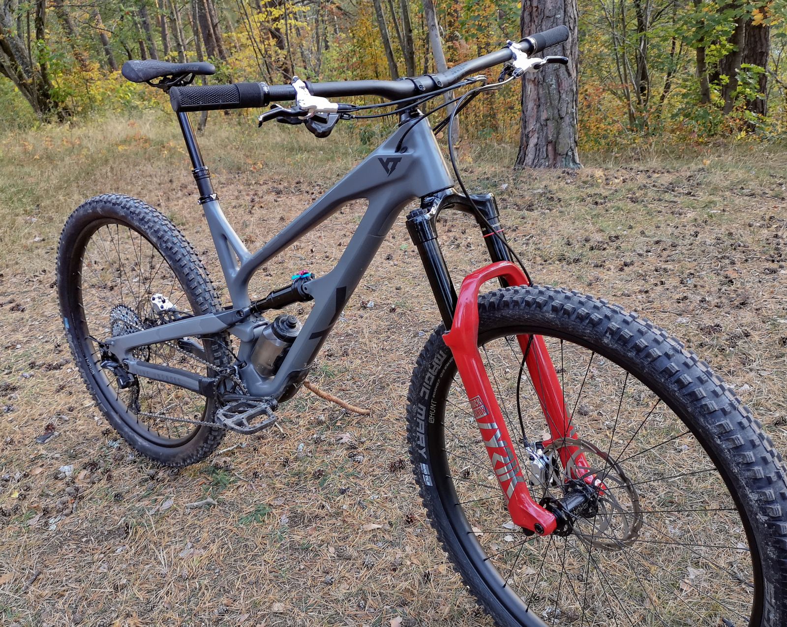

Köpte en Race på rean, överlag så känns den ruskigt bra för en halvnovis. Tror ingen blir missnöjd sett till pris.

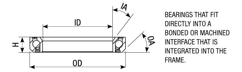

Hej gott folk! Har redan en tråd om detta men kom på att jag kan ställa frågan här.
Hade tänkt att jag skulle serva mitt styrlager på min jeffsy 2017. När jag skulle ta ut kullagret så satt de som berget. Tog i för hårt och lyckades dela det så nu sitter ytter ringen av kullagret kvar i ramen o jag har problem att få ut det... När jag väl får ut det kommer jag behöva ett nytt någon här som vet var jag får tag på rätt lager till ACROS AZX-203? Någon som bytt lager i styrstammen på sin Jeffsy?
Tack på förhand!

Tjena, ditt Acros styrlager är integrerat, dvs att kullagrett är pressat in i skålen. Det är inte meningen att du ska byta lager i dessa styrlager utan du får byta allt.
Ah ok de är så fan.. anade det, då de inte går att få bort den andra delen.. Märkligt, de är då ett maskin kullager som är pressat in? För det ser ju ut som ett vanligt lager..
Håller med att det är märkligt, men de har väl nån bra anledning för detta. En bild från acros hemsida:
