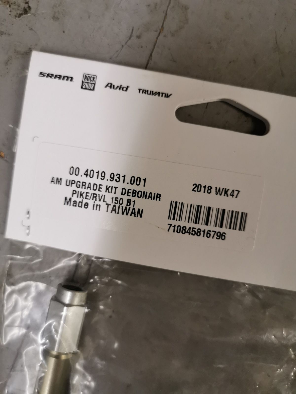

Hej! Jag tog en bild på påsen som min Debonair-shaft kom i. Det är 150 mm till en Pike RCT3 för 29 tum. Årsmodell 2019. Den funkar så den är rätt. Såg att ditt itemsnummer var samma sånär som på sista siffran? Kanske inte spelar nån roll eller? Jag vet faktiskt inte... /Martin

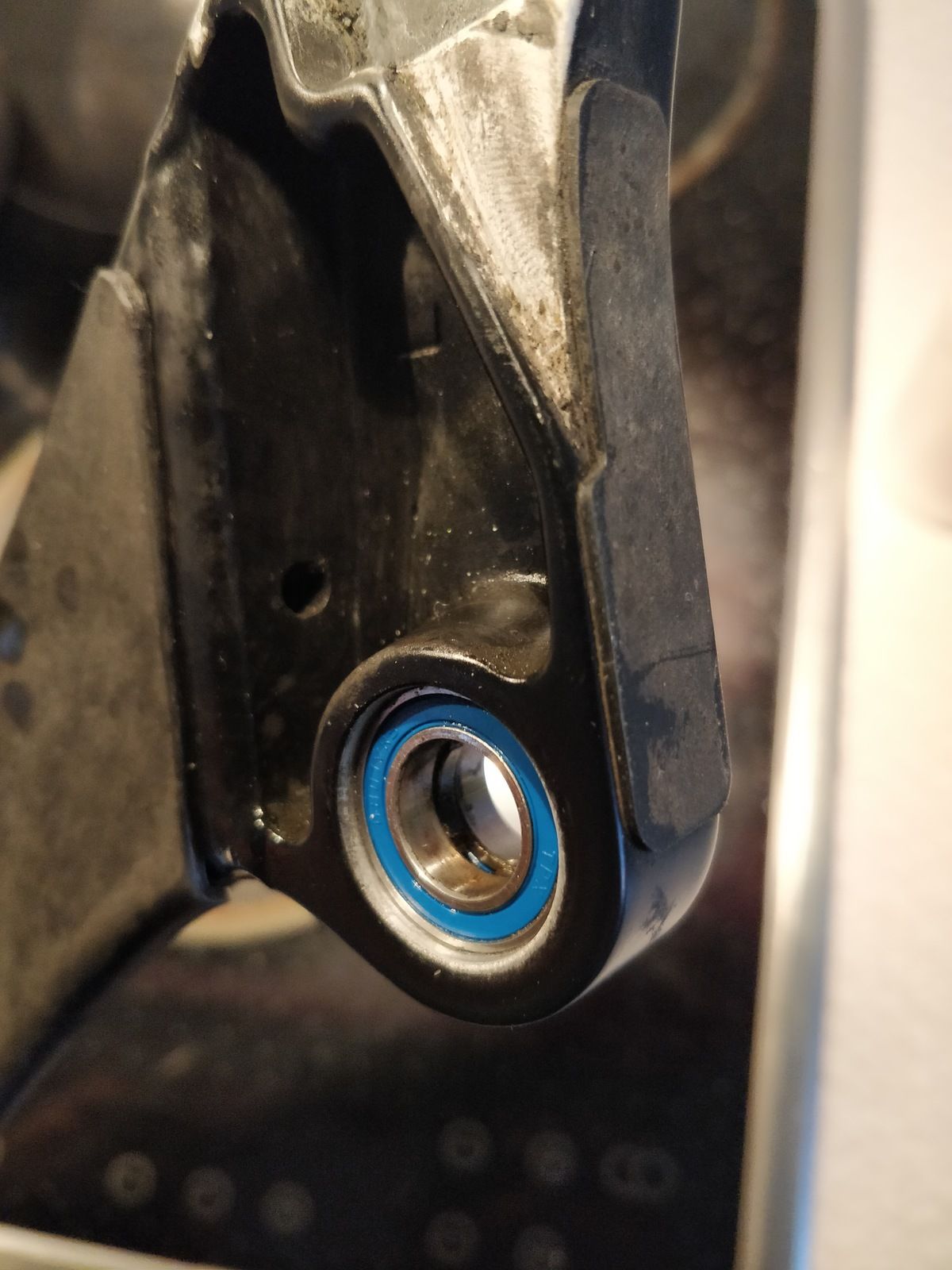

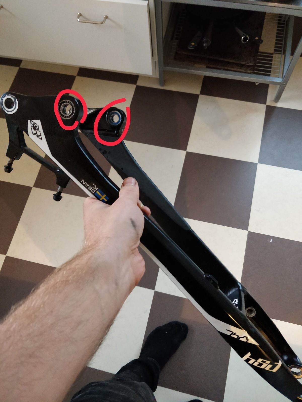

Hej, någon som har erfarenhet att byta lager i länkaget på sin Jeffsy al Jag är behov av att byta några.
Kan jag trycka ut dessa lager rakt igenom de är två lager efter varandra. Såg något verktyg då man drog ut dom, är det nödvändigt eller går de pressa rakt igenom? Något annat jag bör tänka på när jag gör detta? Tänkt försöka mig på att pressa ut dem med hylsor.

occepocke sa:
Du ska dra ut dom lagren från varsitt håll. Jag köpte ett set från e-bay med expanderplug för att dra av lager.

pnyberg sa:
När jag ska byta mina lager så blir det de nya skf lager med solid oil eller vad de heter. Hoppas att dessa lager är mindre känsliga än de vanliga.
Jag tror inte jag skulle rekommendera dem som lager i ramar. Har testat på min orange, fann ingen fördel över billiga kina lager tror jag. Som vevlager verkar de däremot trevliga.

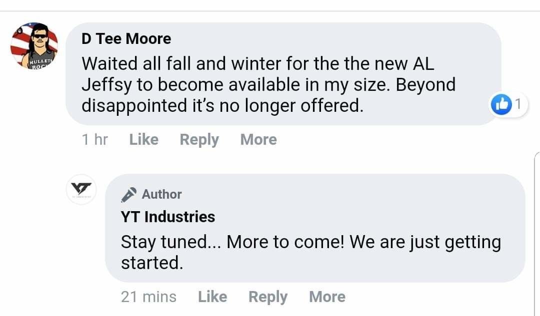

Gillar färgerna på nya jeffsy! Inte större nyheter, alla får 150mm bak och inga mer alu baktrianglar (en nackdel för mig som är klantig).
Oh ja, alu modellen är ju borta.
