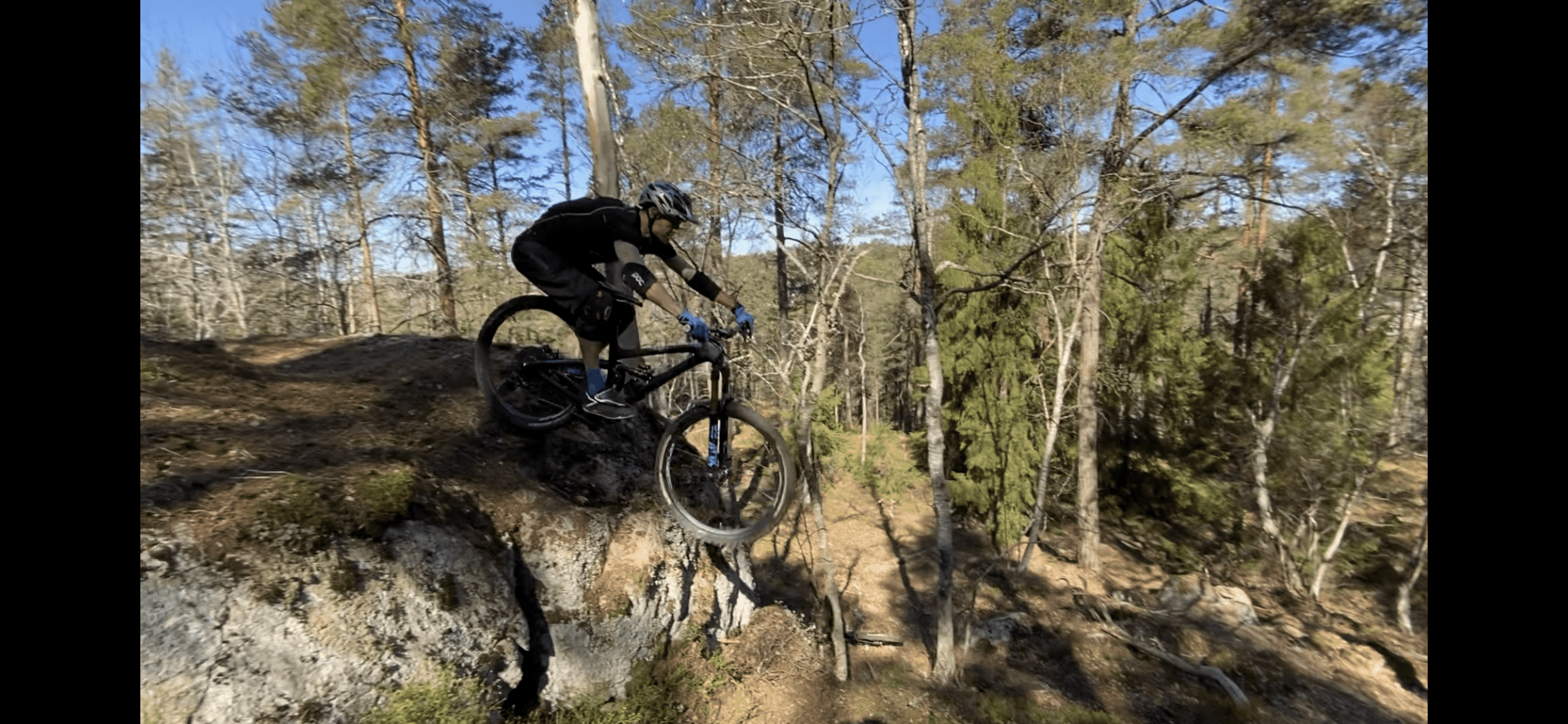

Här har vi ett drop jag absolut inte är bekväm på än. Den här killen är dock det, ca 184 lång på en hoj med reach 458 o stam kanske 50.
Finns det nåt sätt att infoga filmen här också så skulle jag göra det.
Visa bilaga 413394
Som vanligt är det helt omöjligt och säga hur stort någonting är från en bild ?, men större drop än så har jag sannolikt gjort, det spelar nog ingen roll i sammanhanget. När man ligger mellan storlekar handlar det nog mer om smaksak än att den ena är mer rätt än den andra. Och jag tror inte det är din cykel som hindrar dig från att droppa det där. Men jag skulle nog ha kul på en medium med!

Förlåt, jag gjorde mig inte tillräckligt tydlig. Det handlar inte om storleken på droppet utan om att det är blint nerförslut vilket sedan avslutas med ett drop, varefter landningen måste ha så pass lite fart att man direkt kan ta en sväng ner till vänster. Storlek på hoj i relation till dig själv samt teknik kan absolut hindra dig från att droppa det här. Jag är faktiskt väldigt nyfiken på att se mina vänner med Pole köra ner här. Det betyder att de ha bra teknik.
I högre fart är det aldrig eller ytterst sällan några problem med en längre hoj utan tvärt om ett stort plus i form av mer stabilitet. I lägre fart kan man med en kortare hoj hänga bak och hålla uppe framändan lättare, medan det med en längre hoj är en helt annan sak och handlar mer om teknik likt att göra en manual.
I min värld pinpointar vid just ett sånt här drop alltså smaksaken kortare-längre hoj om att välja den ena av de här detaljerna mot den andra. Just var gränsen går för en själv i det här fallet handlar om
1) ens kroppsstorlek och proportioner relativt dito hojen man kör
2) teknik man behärskar,
3) om man över huvud taget gillar att köra såna här svåra sektioner.
3a) om man lätt vill kunna ta sig ner för såna här sektioner utan den specifika tekniken en längre hoj kräver eller
3b1) om man vill ta risken att krascha och
3b2) om man vill lägga ner den tiden och mödan det tar att lära sig specifik ny teknik.

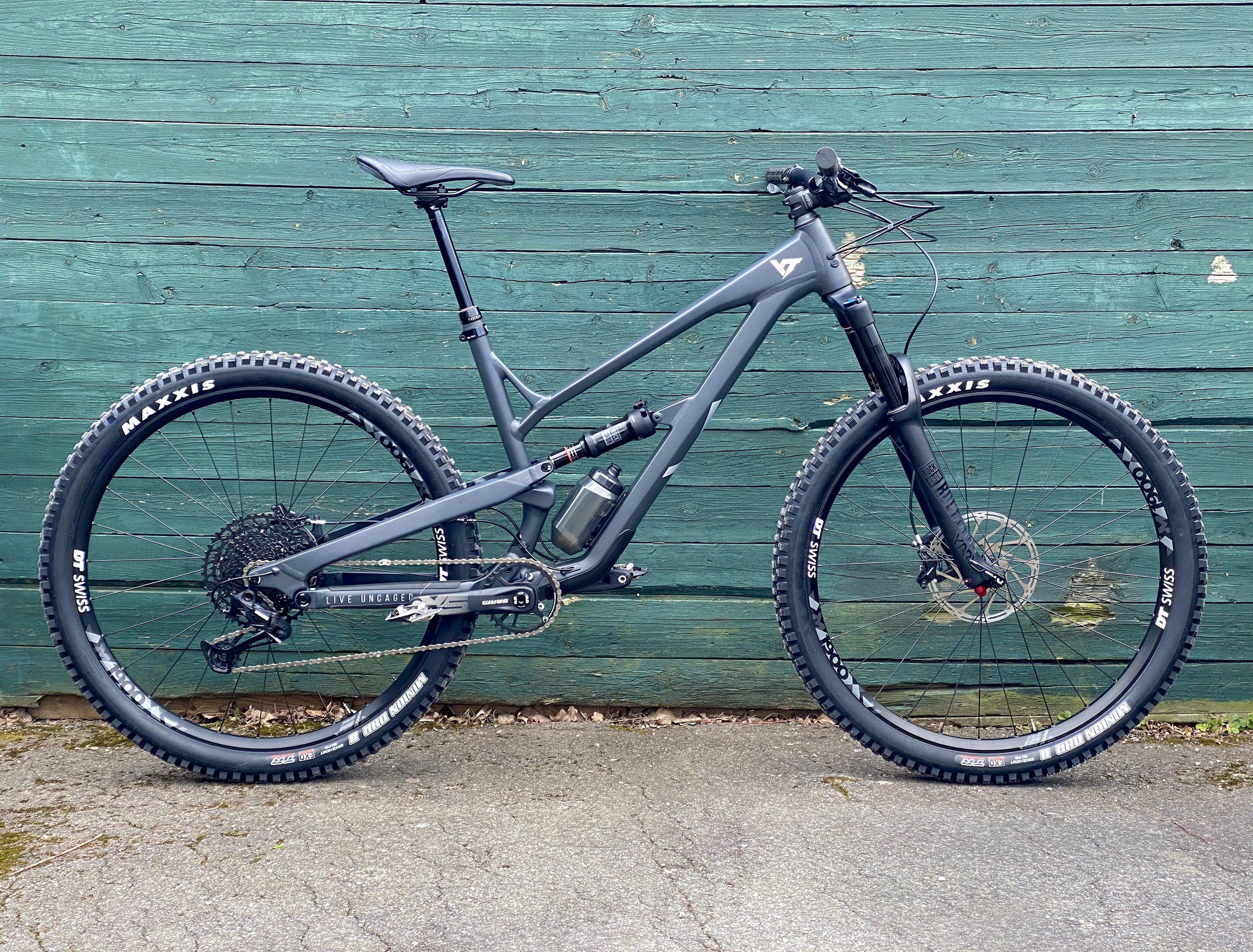

Premiärturen tagen på min jeffsy AL base -20 29” storlek XL. Känns riktigt bra, sålde min Capra AL -18 och klickade hem denna istället då den passar min åkning mer.
Sx gruppen känns helt ok, trodde dom skulle kännas billigare. yt postman droppern är gudomlig, körde dock med e13 droppern tidigare och den är ju rent skräp.
Denna best väger in på 16kg. Lättare hjulpar och drivlina så ska nog det gå att få ner den några gram. Känns ändå kvick och rolig på stigarna. Har redan kastat sdg sadeln till måsarna och bytte styret till ett 30mm rise renthal fatbar. Galet nöjd!
