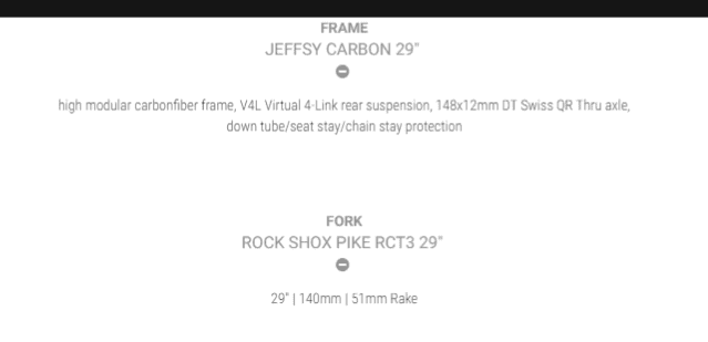

    5 KB · Besök: 273

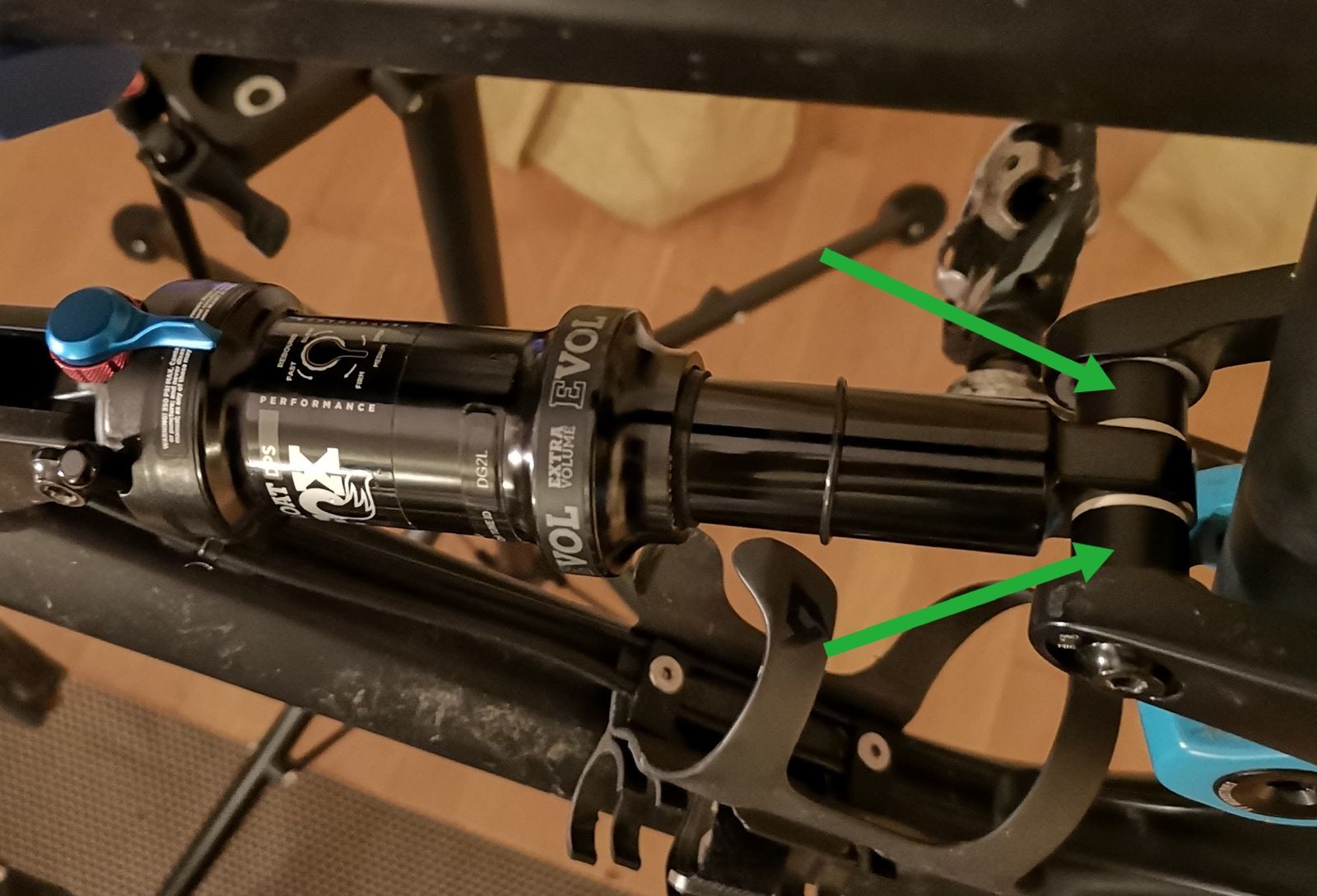

Hej.
Jag hade tänkt göra en enklare service eller rengöring av dämparen. Men det visar sig att jag behöver pressa loss en så kallad IGUS-bussning för att få isär den och rengöra invändigt. Är det jag som är lat som tycker att det är åt h-vete att sätta igång med detta var 30:e timme eller vad sjutton som kan vara rekommenderat intervall?
Hur gör ni andra, skickar ni iväg bakdämparen en gång per år för full-service och sen bryr ni er inte om den där emellan?

Klorofylltalibanen sa:
Hej.
Sitter bussningen fast? Så knepigt är det väl inte att pressa ur den?

mtb565 sa:
Jotack, den sitter så pass att jag skulle vilja använda skruvstäd och nåt pressverktyg lämpligt för ändamålet.
mtb565 sa:
Astraboy sa:
Jag gick med min dämpare till Trekstore när jag skulle byta bussningar. De löste det på 5 minuter i ett skruvstäd och med rätt verktyg. Nya bussningar och jobbet hamnade på under 200 pix. Jag tror inte du behöver ta loss bussningarna var 30:e timma :) Räcker nog med service av luftburken med det intervallet och där begöver man inte lossa på några bussningar för att komma åt.
Jag fick för mig att en enklare service innebar att dra av luftburken och komma åt att vid behov byta lite packningar och annat från detta kit; https://www.bike24.com/p2240026.html
Men jag kan bara dra ner luftburken en bit, det går förstås att torka rent lite invändigt men det känns inte som att det ska göra nån jättestor skillnad. Att hålla på och pressa ur och i bussningen i dämparfästet med jämna mellanrum känns i sammanhanget som onödigt påfrestande på dämparen.
edit: är det någon som har en bra länk till nån youtube-video som visar en enklare dämparservice, jag har utgått från denna:
Har du blandat ihop bussningen (som sitter pressad i öglan på dämparen) med monteringshårdvaran (bulten som går genom bussningen)?

xyz-saft sa:
xyz-saft sa:
Nej. Men bussningen som sitter där är förhållandevis bred kanske. Utsticket är ju 6-7 mm per sida.
Svaret är alltså ja. Det där är inte bussningen.
Jag tror att det svarta som pilarna pekar mot heter "delrin spacers" och att de sitter på varsin sida om beiga "flanged bushings" som sitter pressade på en genomgående "hollow pin". Dessa sammanlagt 5 delarna sitter som berget. Bra bild här:
https://www.worldwidecyclery.com/co...ardware-8mm-x-44-8mm-1-766-5-piece-aluminum-2
Kanske benämner jag det fel men det är den här detaljen som hindrar luftburken att kunna separeras från dämparen i övrigt.
Det jag är mest nyfiken på är väl hur övriga Jeffsy-ägare servar dämparen? Är jag ensam som kör snikmodellen kanske ?

Ja hårdvaran sitter hårt. Du behöver ett skruvstäd och något att sätta emot som kan pressa ut hårdvaran. De svarta distanserna som sitter på hårdvaran sitter inte hårt. De kan man dra av med handkraft om man inte är helt nersölad med olja.
Den genomgående bulten sitter ju inte alls, den följer med när du lossar på dämparen.
Kolla med "Preacher" här på forumet. Han jobbar med detta och är mycket duktig. Han kan säkert ge dig mer info
occepocke sa:
Visserligen rock shox
Tack. I första videon så pratar han om det. De svarta distanserna och den genomgående rörpinnen, i brist på bättre ord, ska (enkelt?) kunna tas bort.
Nästa fråga - hur "hårt" sitter de här delarna och är det specialverktyg som krävs även för att ta loss dessa?
Dom kan sitta ganska hårt, jag knackade ner en kniv i skåran på min första gången. (När den satt i ett skruvstäd) sätt en bit smärjelduk eller sandpapper mellan så repar du inte den. Sen när jag fått en glipa sprayade jag i lite krypsmörj och knackade ur axeln med ett don.
Jag kör den enkla servicen själv, den är ju enklare än gaffel servicen. Jag använder ett skruvstäd med lite hemma-mek för att pressa ur hårdvaran. Distanserna plockas av för hand, dom ska inte sitta hårt. Man behöver inte byta packningen om den är fin men en rengöring och infettning är ju bra.
Ett special press verktyg för pinnen kostar väl 200:- om man inte har tillgång till skruvstäd eller liknande.

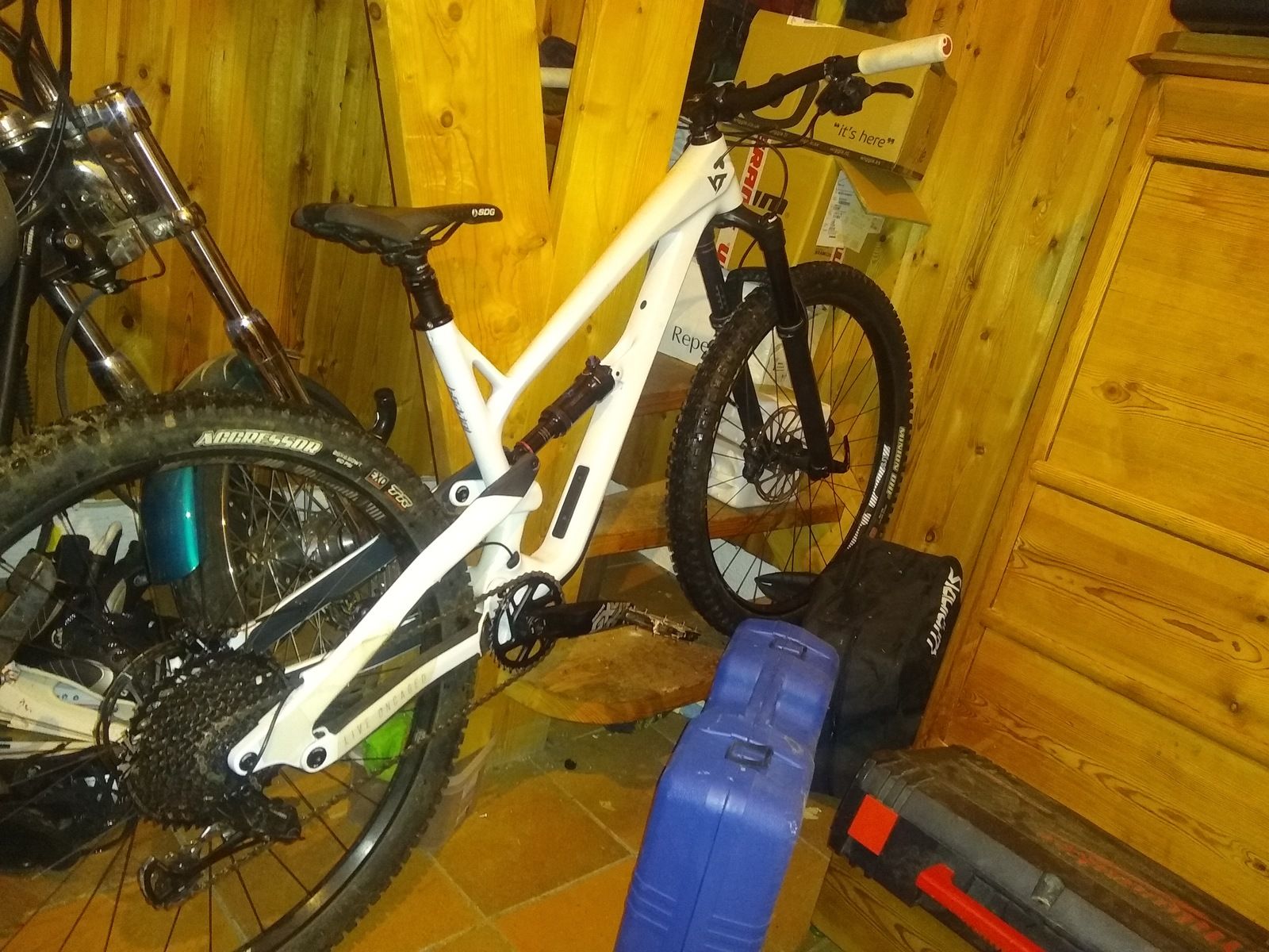

    318.5 KB · Besök: 260
