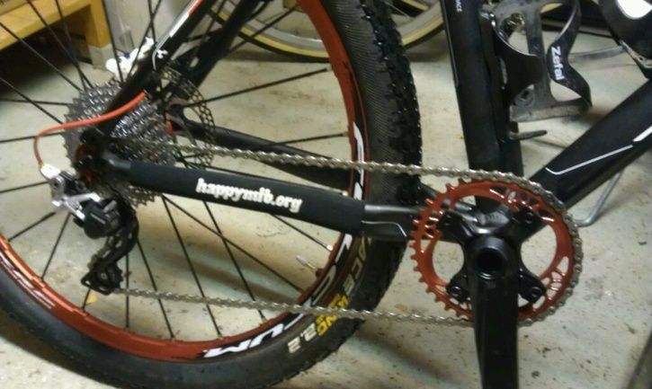

Är skitnöjd med drevet. Jag har testat med lås och olåst Växel, båda fungerar. Mer info kommer
    57.8 KB · Besök: 25
