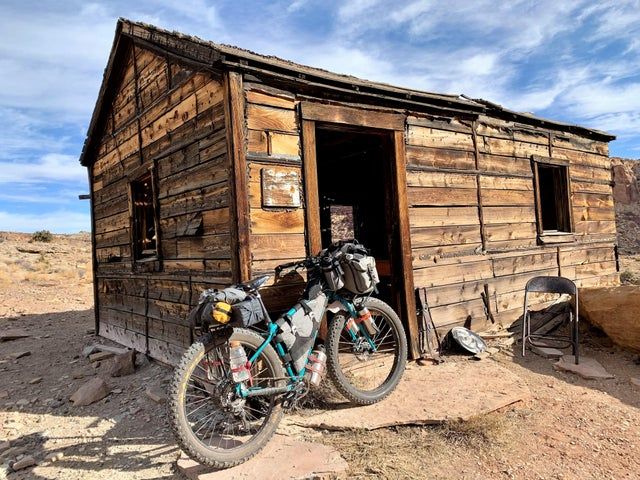

Låter som du ska ha en fatbike? Eller Decathlons titangravel med 650b-hjul!

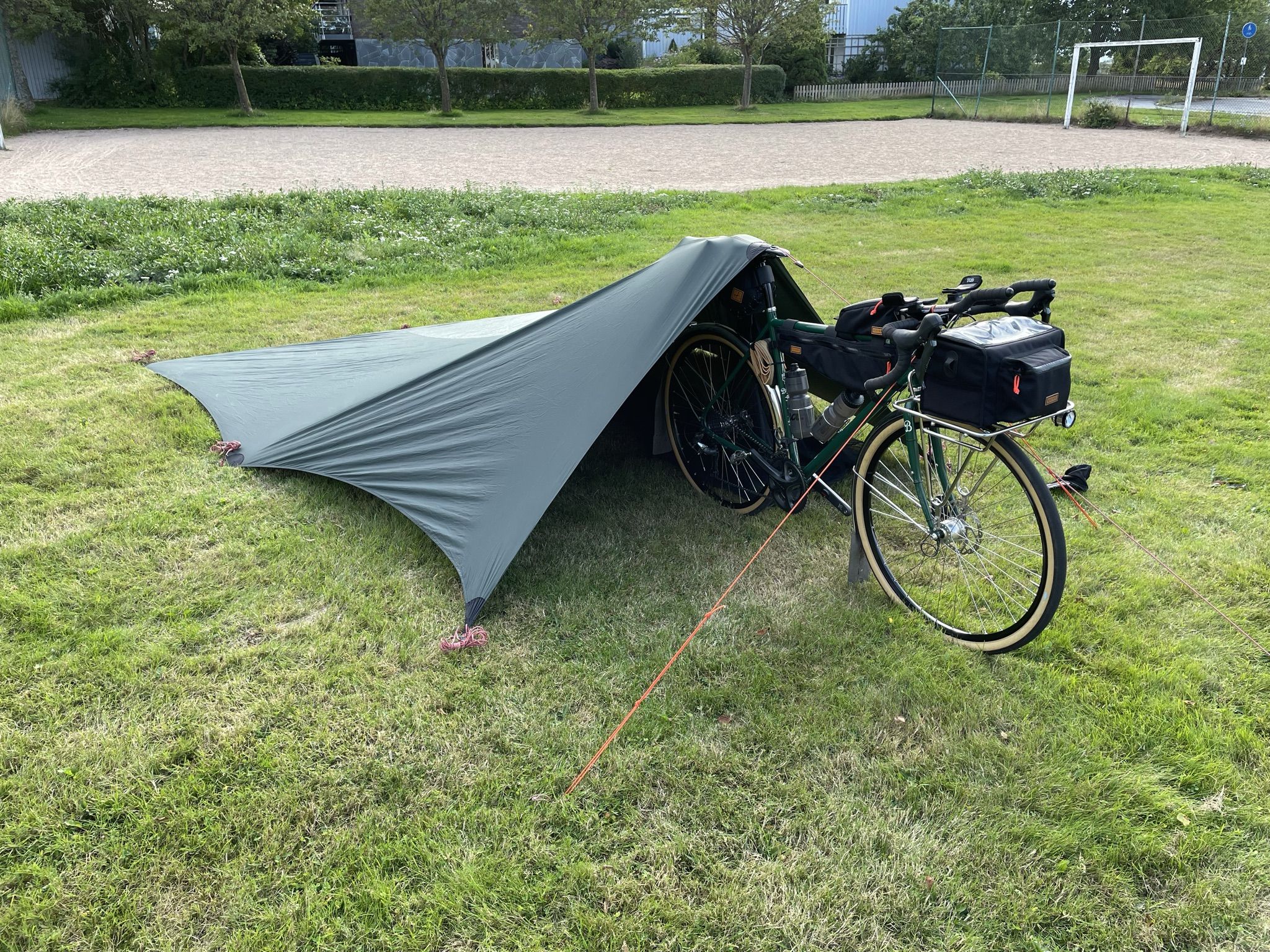

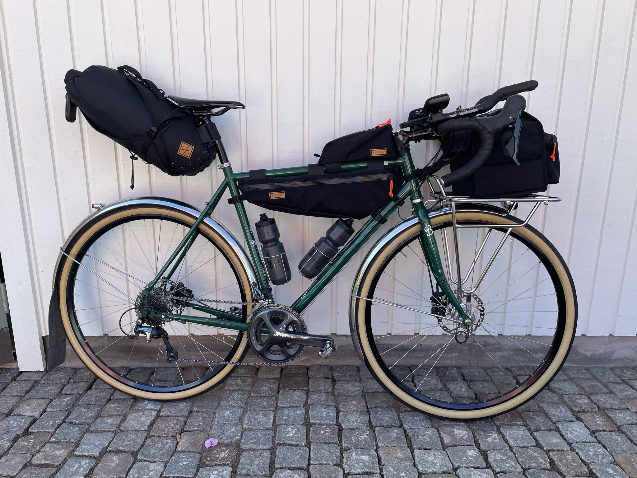

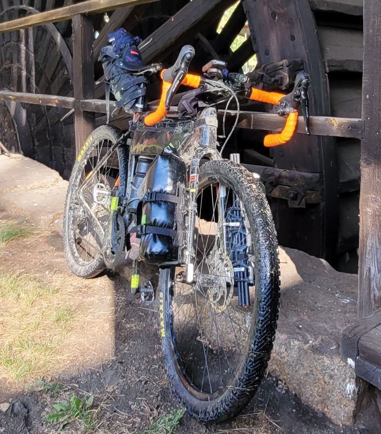

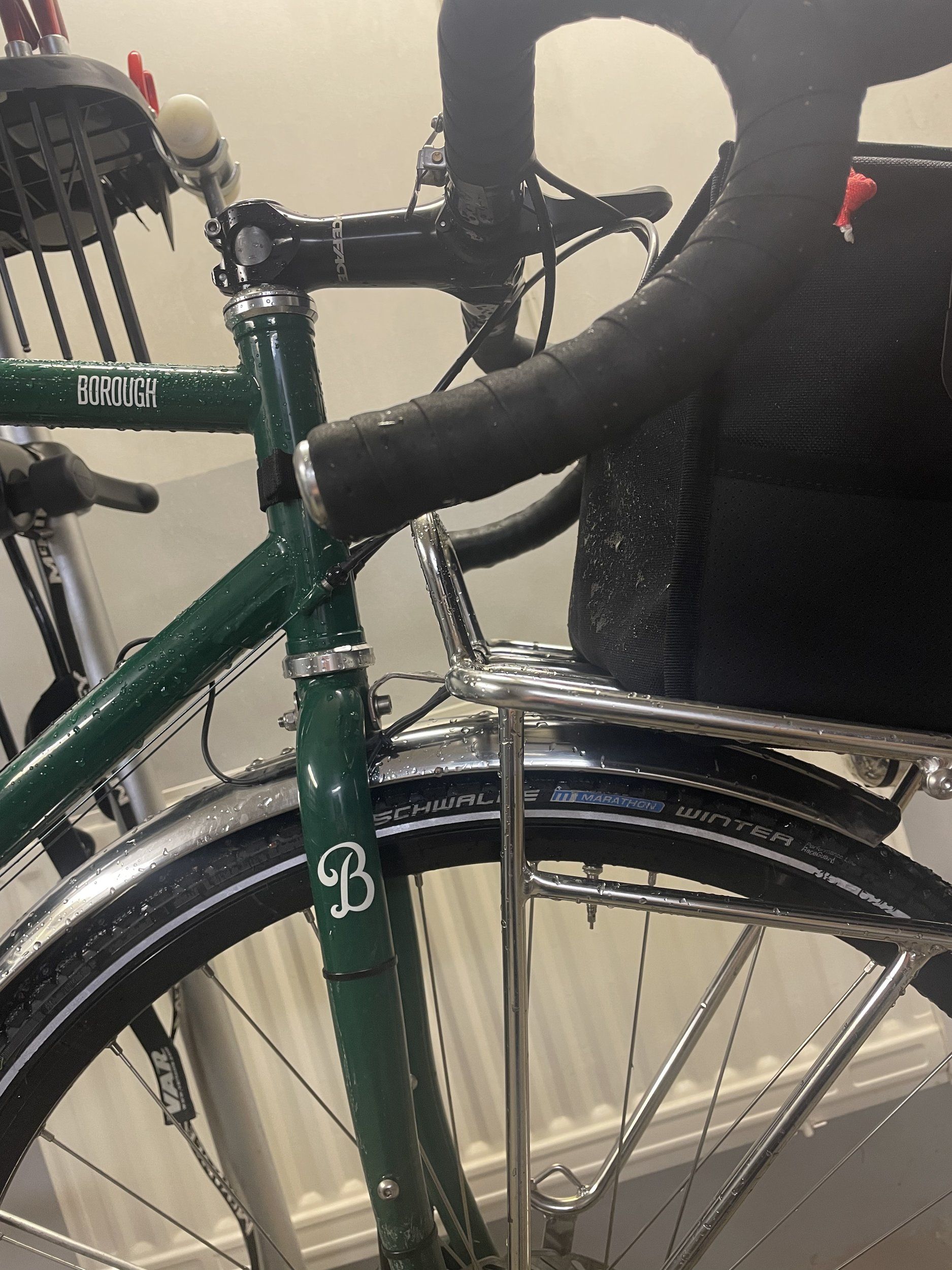

Fråga till bikepackinggurusarna!
Min bikepackinghoj ser ut såhär fullpackad för korttur.
Visa bilaga 531527

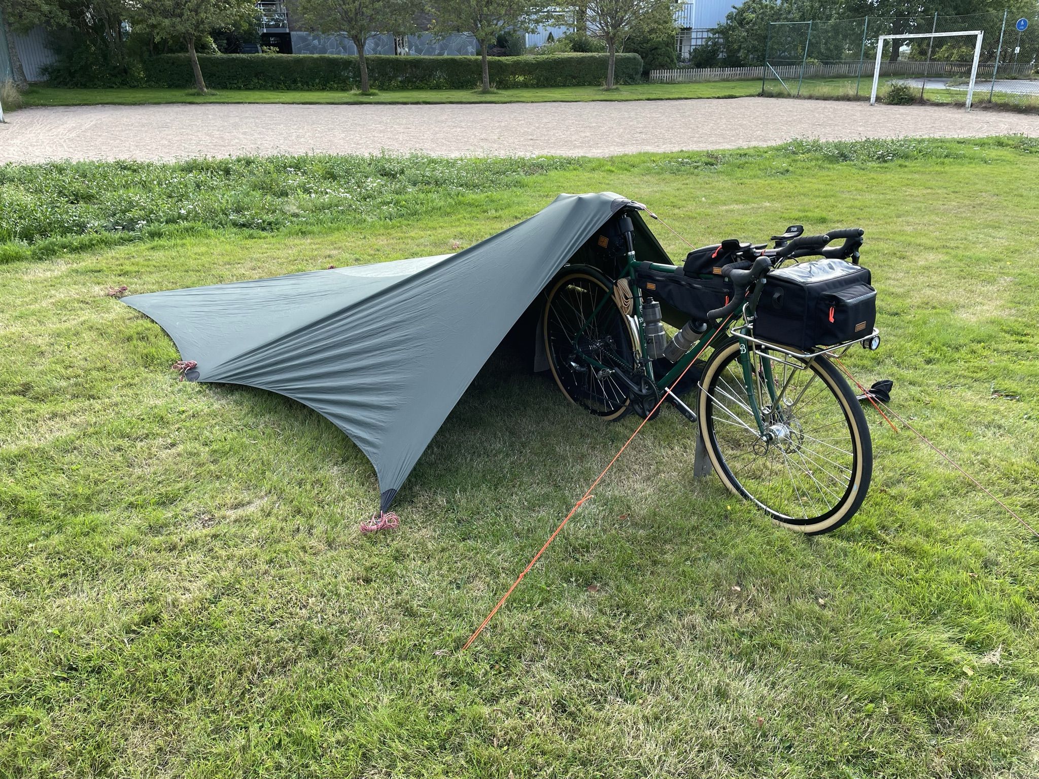

Och då sov jag såhär, under tarp på luftmadrass insvept i myggnät.
Visa bilaga 531528
Funktionen gick inte att klaga på, men jag har tänkt ändra ett par saker. På denna turen åt jag ute eller på cykeln, och hade inget kök med mig vilket jag vill va om jag ska vara ute längre. Dessutom tänkte jag använda ett Hilleberg Enan enpersonstält nästa gång istället för tarpen.

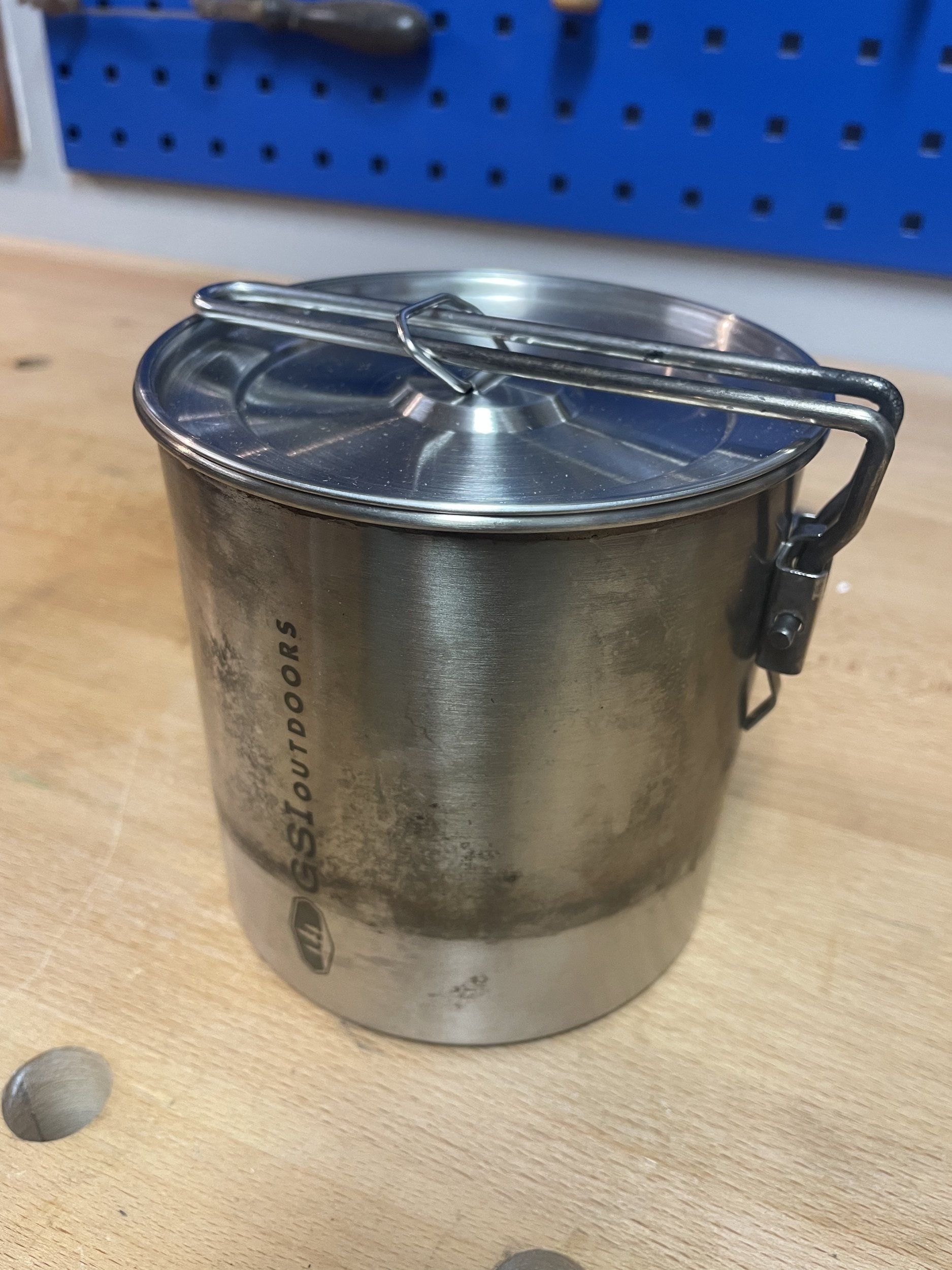

Till frågan: var ska jag ha köket och tältpinnen?
På bilden ligger sovsäck, liggunderlag och myggnät i sadelväskan tillsammans med lite kläder. Ingen ändring planerad. I randoväskan fram ligger tarp och något mer som jag inte kommer ihåg, vilket räckte för att göra väskan bullig och då kan den ta i reglagen vid växling ibland.

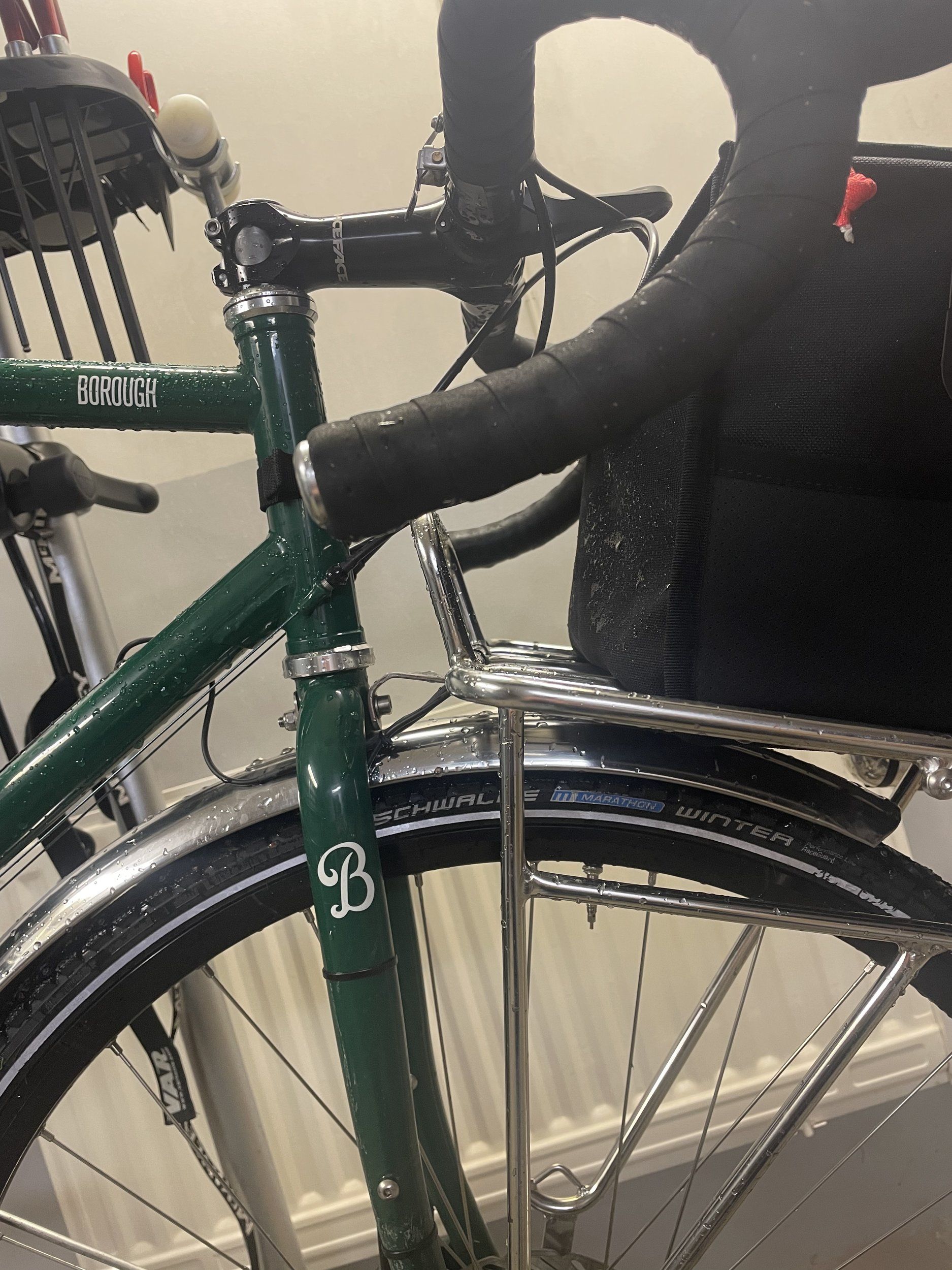

Jag kan lätt byta tarpen mot mjuka delarna av tältet i randoväskan. Ska jag då banda fast tältpinnen bakom randoväskan, i porteurracket? Där finns ganska gott om plats (se bild från smutsig och blöt vintertjänstgöringscykel nedan). Var lägger jag köket? Tänker mig använda ett sånt här med brännare och gas inuti, vilket är på 1,1 liter.
Visa bilaga 531533

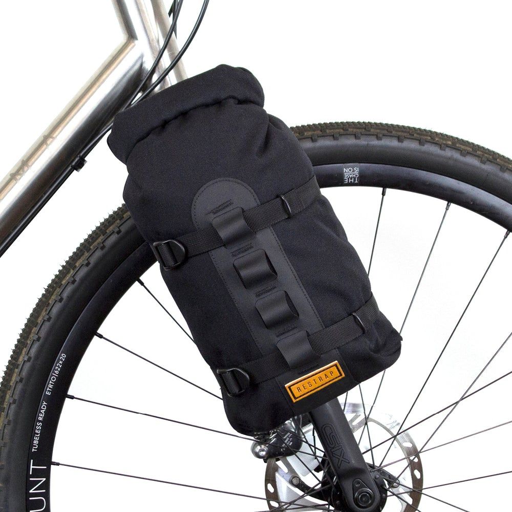

Ska man dra fast något på gaffelbenen/porteurrackstagen? Typ sånna här?
Visa bilaga 531535
Där är ju ett kök av min typ klockrent förmodar jag. Dessutom hade jag fått lite utrymme för mat och kanske en till vattenflaska (då det ju går mer vatten vid matlagning).

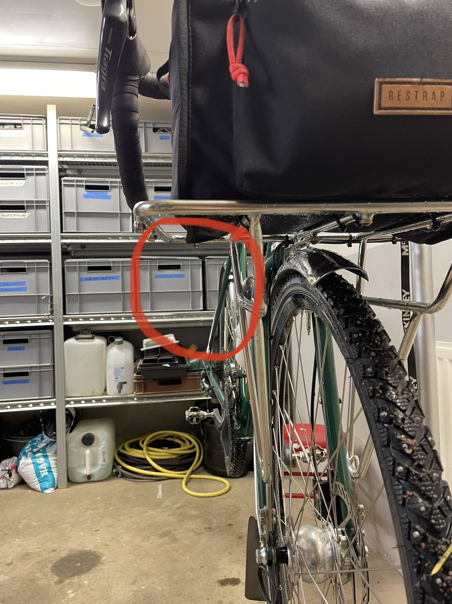

Jag har ett stort liggunderlag, Exped Synmat 9, som jag inte kan kompromissa bort. Syntetsovsäck men för sommarbruk, inte jätteliten men inte jättestor. Tältet Hilleberg Enan är inte köpt men jag vill inte gå mot ännu lättare kina-tält då jag vill ha förhållandevis robusta grejer.
Låter detta som en plan, eller ser ni några andra smidiga lösningar som jag missar? Pakethållare bak har jag haft tidigare på cykeln och den tillsammans med ett par panniers ligger i en låda. Men jag vill inte riktigt gå ditåt..
Här är utrymmet bakom rando-väskan. Ganska rymligt.. Stagen till racket skulle gå att fästa en väldigt liten pannier på tror jag. Osäker på hur de där väskorna jag bifogade kort på ovan ska fästas, men de borde gå att dra runt på något vis förmodar jag.
Visa bilaga 531537
Jag använder Salsa Anything Cage HD som jag i de fall det saknas skruvfästen har remmat fast med buntband. På gaffelbenen har jag kombinerat fästet och buntband.
De gör inte en rando-elegant cykel mer elegant men de funkar bra.

Ser vad du skriver.?
Men jag tänker nog att jag inte vill ha mer material tillagt som inte är en väska. Gaffelbenet och ena staget från racket borde väl gå att användas för att dra fast en väska? Det känns ärligt talar lite tveksamt med saker som sitter endast med band så nära framhjulet, om något skulle skita sig, så därför är jag lite tveksam till väsktypen öht.

ingen guru här, men är helt för bekvämare och större tält och liggunderlag.
vore det inte tråkigt av aerodynamiska skäl att sätta saker på gaffelbenen? i min hjärna börjar i så fall luta åt att det är enklare att gå all in touring med riktiga sidoväskor.
jag skulle fundera på platsen under bakväskan. skärmarna ser stabila ut, så kanske en specialsydd påhängsväska som stabiliseras med en nästan osynlig skruv genom skärmen?

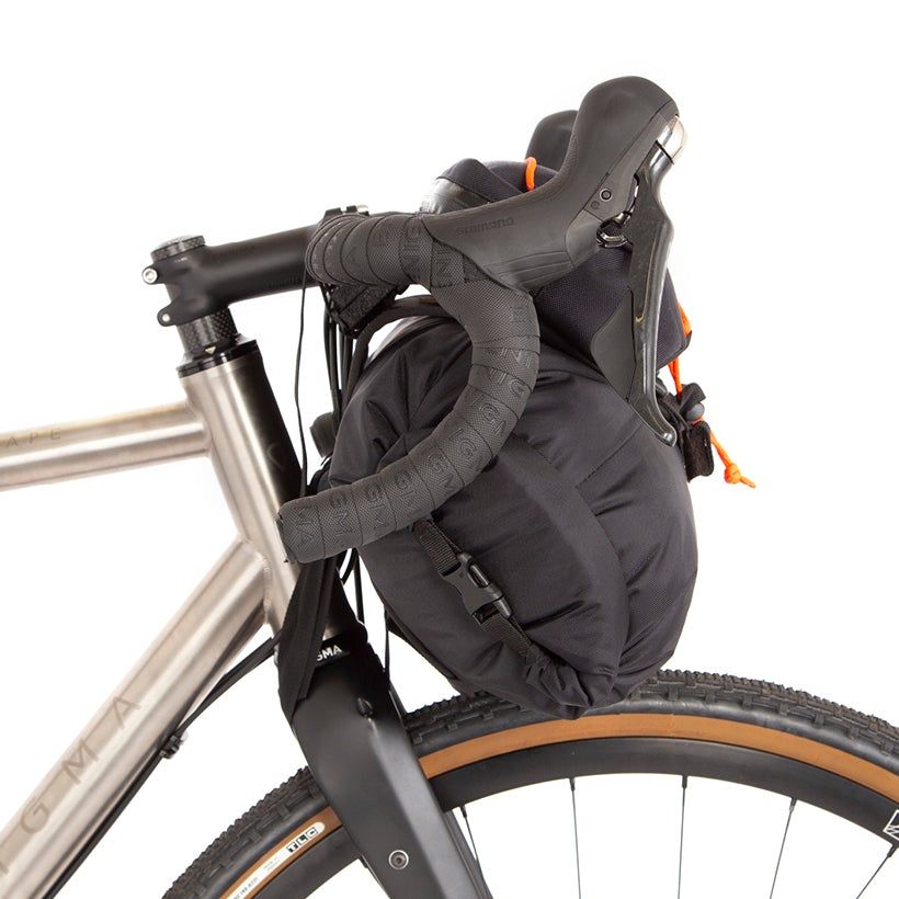

Jag är osäker på hur mycket plats tältduken tar i randoväskan, och om det blir bulligt eller ej med den och köket där. Att randoväskan är fyrkantig gör att köket passar kasst där. Det var i ärlighetens namn lite tight om utrymme senast, och jag har nästan garanterat inget bra utrymme för mat. Man får väl köra med sånna där food-pouches eller vad influerarna kallar det som hänger på styret, men dom blir ju fulla av vatten om det regnar. Där influerarna cyklar regnar det aldrig eftersom dom inte en enda gång har skärmar på cyklarna heller, så då förstår man ju att det funkar för dom.?

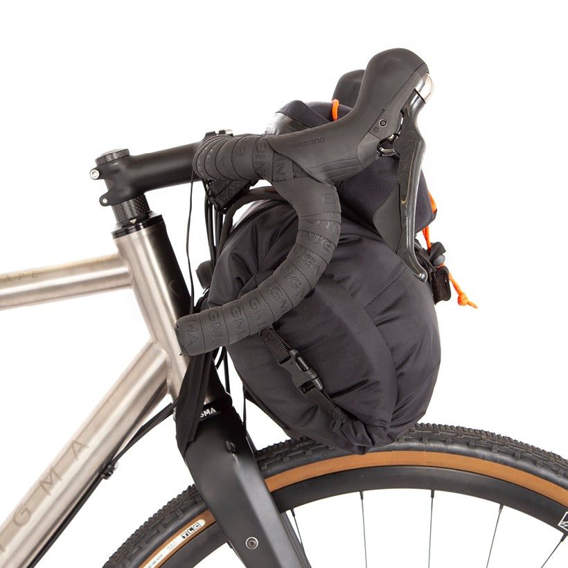

En sån här styrväska hade kanske varit bättre än randoväskan, en aning vilandes på racket, då jag tror att det går att mosa in saker i den mer än i den fyrkantiga randoväskan.
Man kan ju också knö ner och packa ihop tältet i en drybag så det blir litet, men då blir det två runda saker som ska ner ett fyrkantigt hål...

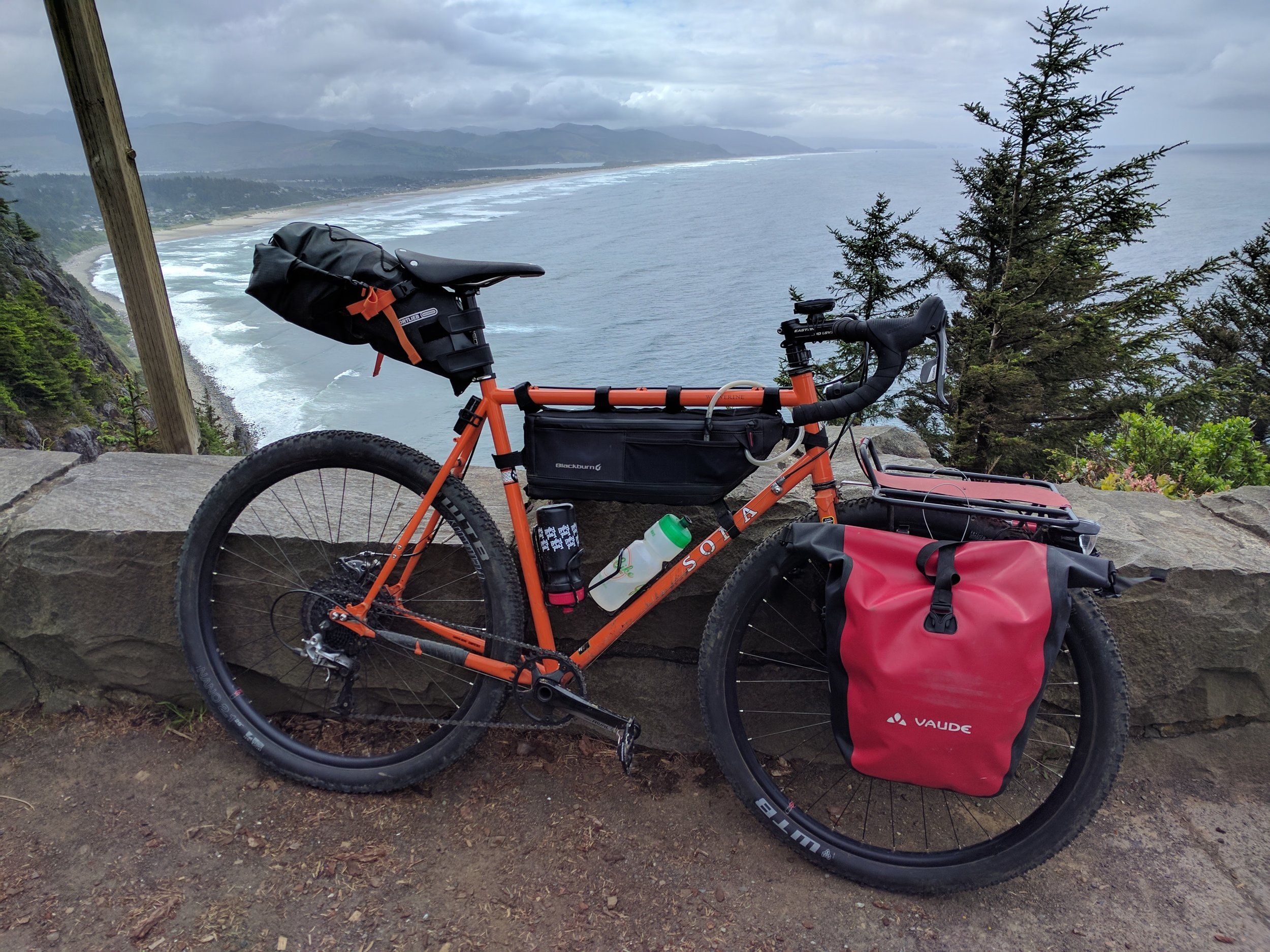

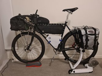

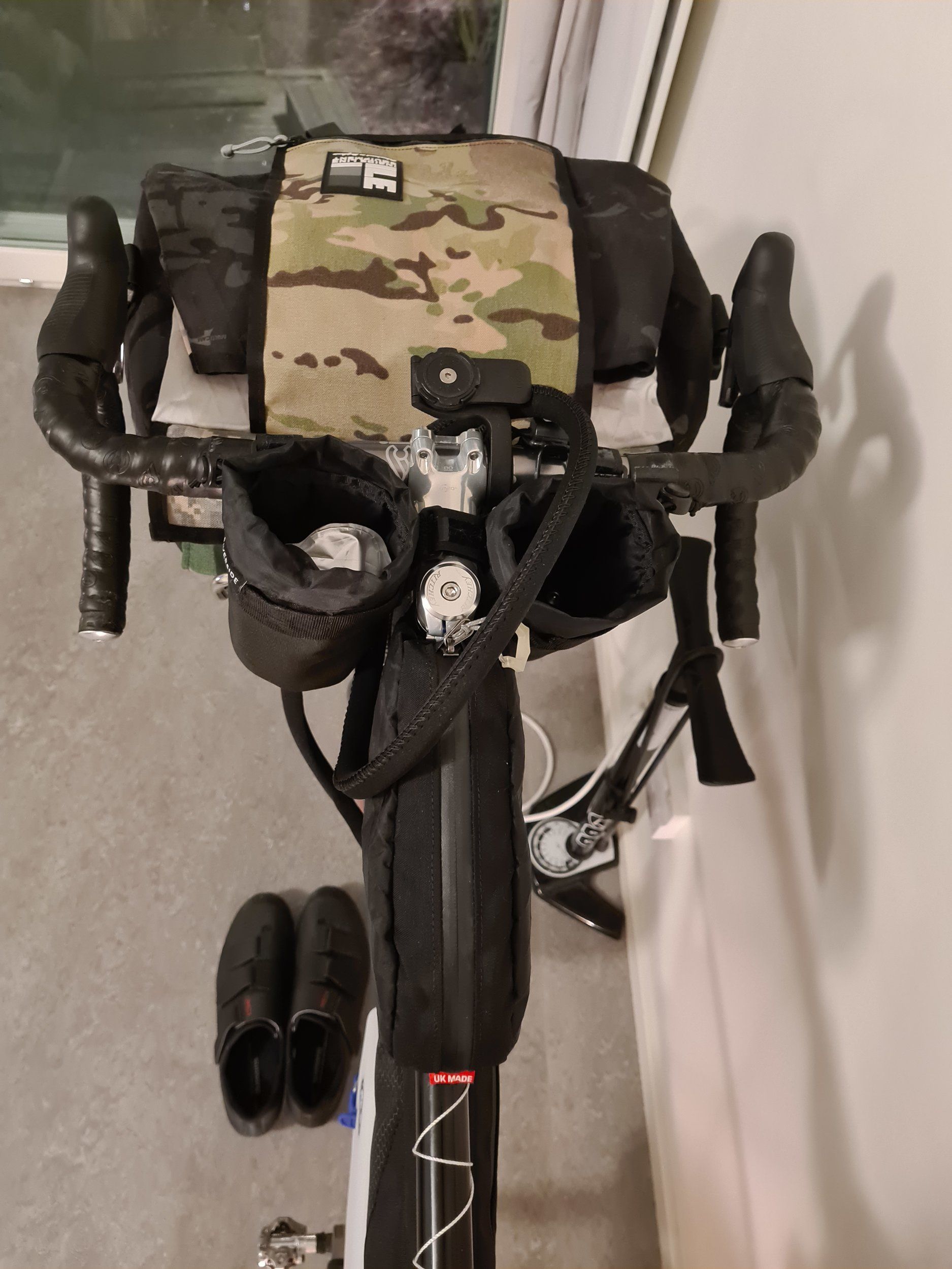

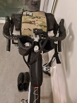

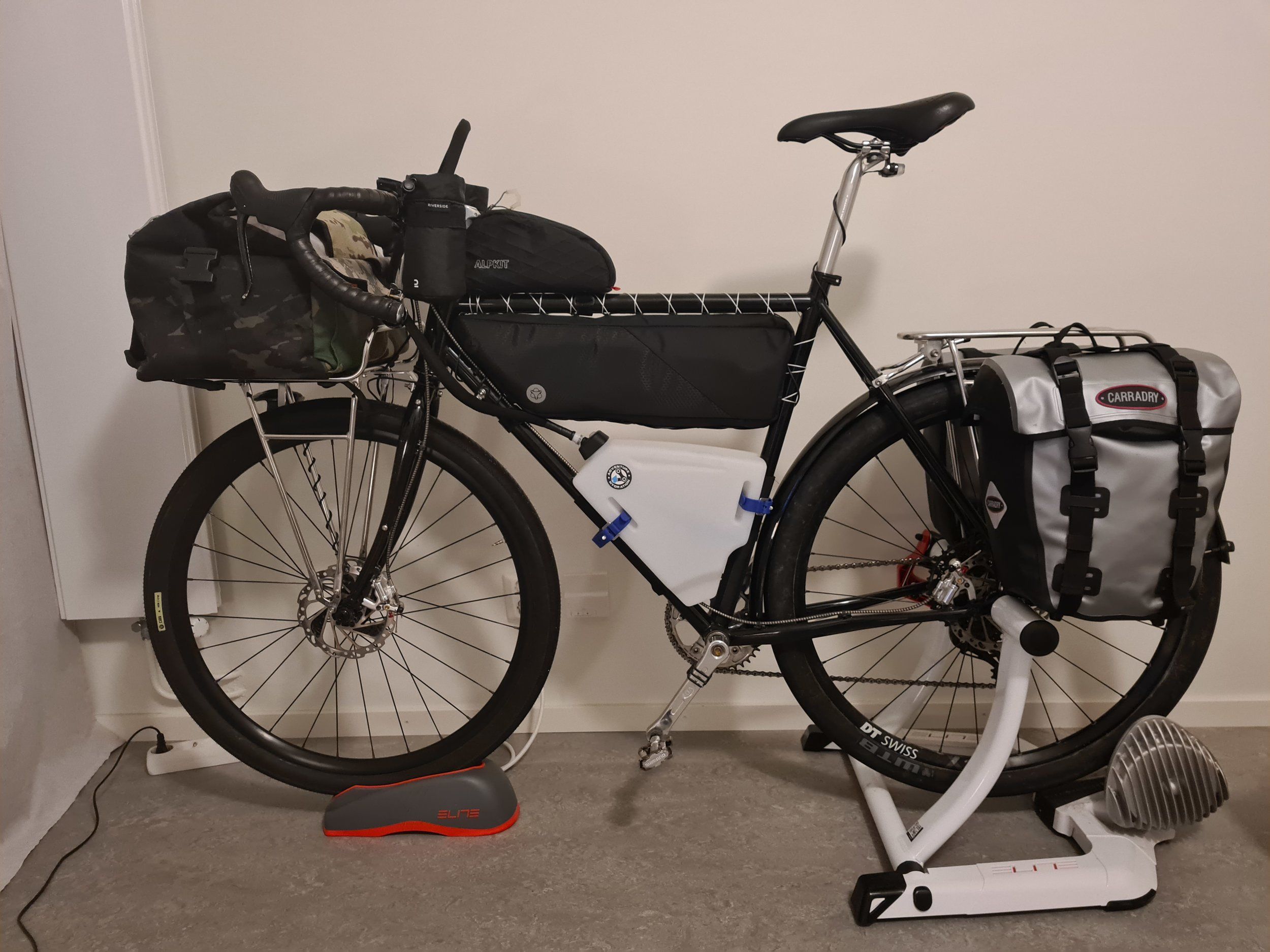

Nu gör du det lite svårt för dig. Bikepacking i all ära, men om du börjar knyta fast småväskor på rackets stag så kan du väl lika gärna hänga på en riktig väska?
Jag har samma rack som du, och skäms inte för att hänga på sidoväskor när nöden kräver det. Föredrar de nättare väskorna på typ 10 liter, men även Vaudes stora backrollers funkar fint i fram.
Visa bilaga 531547
Jag har funderat kring det där med panniers fram i flera år, och så hade jag bara kunnat hänga på mina befintliga Ortlieb då förmodligen!? Tack för upplysningen.
Ett par små nätta tror jag räcker för min del dock, men jag hade ju helt klart föredragit den typen av fastsättning och funktion vid användandet gentemot de väskor jag föreslog tidigare.
Grymt tack för handfast inspo! Och grym cykel!!

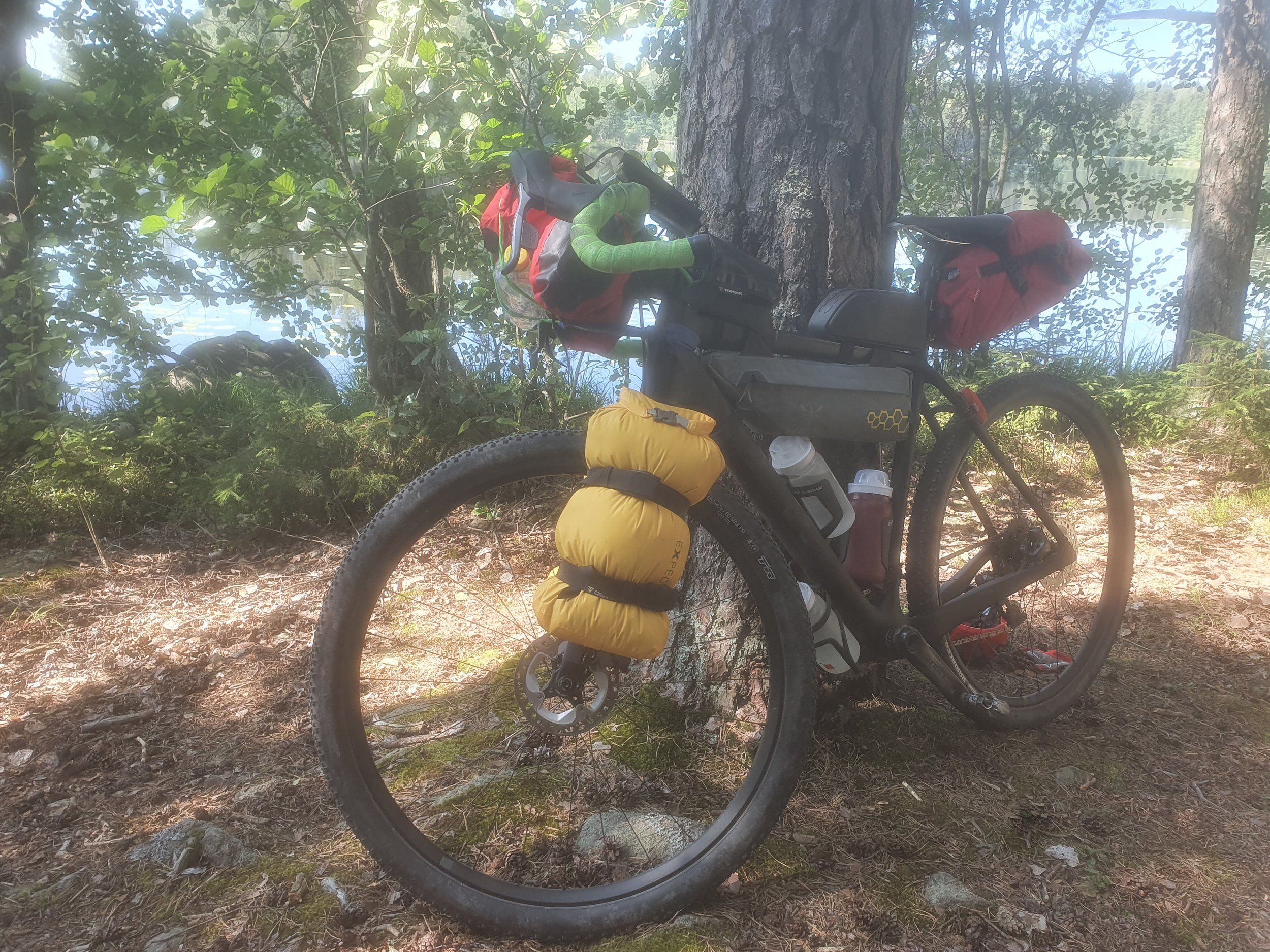

Jag har den varianten du länkar till där. Tyckte att din box såg väldigt rymlig ut :).
Jag körde packningen nedan under en helg sommartid och hade för mycket kläder och hade kunnat ha sandaler eller skippat skor.

För de som tidigare har frågat om olika lösningar för gaffel utan hål så kan jag rekommendera dessa,
Gorilla clip. Köpte mina från bikeinn, var svåra att hitta i Sverige.
Kom med zipties, som går in i hållaren på ett snyggt sätt, tillsammans med skenor i gummi som går runt gafflen. Detta tillsammans med lite helikoptertejp sitter som berget utan att man behövde dra sönder kolfibergaffeln. Man kan dra ett varv gorillatejp också om man är nojjig.
På dessa har jag sen satt King Manything cage i titan KingCage. Sen på dessa kör jag Revelate Polecat 3.5l
För mig, som behövde lite lättare och extra förvaring framtill, samt inte orkade köpa ny gaffel mm, så är det en bra lösning. Jag har ej några tunga saker, men det bör/ska hålla för åtminstone 1.5-2kg per sida. Jag kör köket i ena och en neoair xlite i andra.

Om två månader ska jag ut på en lång tur. Genom Danmark, Tyskland, Nederländerna, Belgien, Frankrike, Italien, Slovenien, Kroatien, Montenegro, Albanien och slutligen Grekland.
Ganska nervös över att frysa i starten och att svettas ihjäl i slutet, och huruvida jag lyckas tälta överallt för att klara budgeten. Men cykeln, den känns ganska stabil nu!
Den har utvecklats till någon slags bastard av touring och bikepacking. Väntar bara på leverans av tempopinnar och funderar på en bikefit hos PFP.
    440 KB · Besök: 186
    389.5 KB · Besök: 201

Om du ska ut på en sån långrunda kan jag varmt rekommendera PFP, gjorde en där innan Sverigetempot och utan hans justeringar + tips + stretchövningar så hade det varit en betydligt tråkigare historia…
Dem tusenlapparna kan spara in en massa smärta ??
Schysst setup ?

Låter som ett härligt äventyr!
Kan vara en idé att skicka hem de varma kläderna när du passerat de kalla delarna av turen. Kan bli väl investerad fraktkostnad.

Men. Kan det vara så lätt???
Visa bilaga 531548
Ja det blir ju ganska mycket utrymme förlorat med randoväskan på front-racket. Jag körde med ett liknande rack där jag hade tält, sovsäck samt en styrväska "ovanpå". Mjuka saker som går att få in tight på ramen. Har en bild någonstans i tråden men kan leta upp den sen.
Alternativ är ju en hel ramväska, men då skall ju ännu mer saker inhandlas. I så fall flyttar flaskorna till styret (jag gillar ändå att ha minst en flaska på styret), alternativt vanliga flaskställ på benen för extravatten. Oavsett vad tycker jag mjuka flaskhållare/foodpuches som influerarna har är guld till dricka, snacks, mm. Gillar att inte behöva sträcka mig ner till vanliga flaskan med en fullastad cykel eller kunna skicka ner en inköpt dricka

Packning från i somras. Små drybags (4l) på framgaffeln. Den ena med tält och liggunderlag, den andra med sovsäck. Kläder där bak och prylar i ramväskan. Tältpinnen fastsatt på framgaffeln innanför väskan.
Väldigt likt min setup från en kort tur i somras. Jag körde också med 2st 4l drybags på gaffelbenen, tyckte inte det påverkade egenskaperna allt för mycket på traktorvägar/stigar heller. Hade lätta saker på gaffeln, sovsäck, hängmatta, underquilt.
Annars är väl det korrekta numera att ha en Tailfin med väska bak. Ger mer volym och studsar mindre än en vanlig sadelväska.
