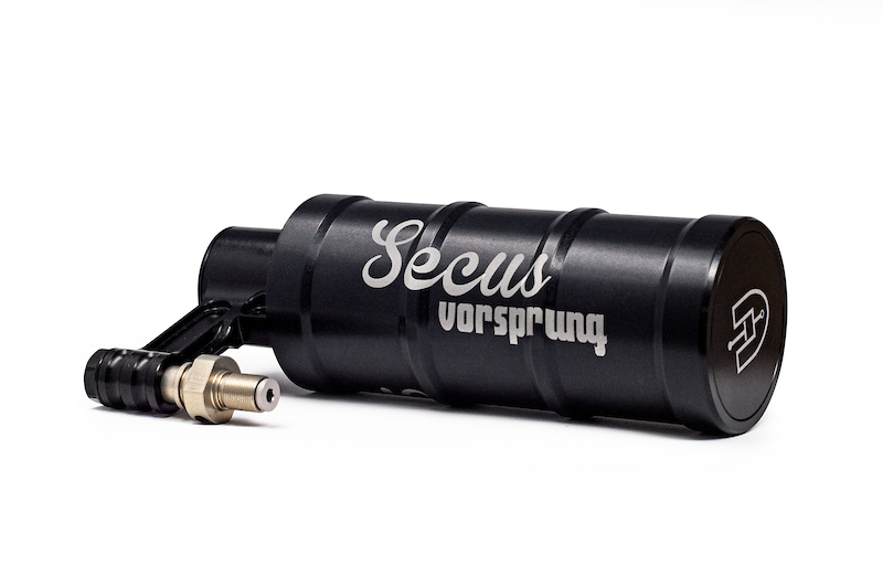

Äh, de får fixa nåt mer dramatiskt som jag kan slösa pengar på. Jag vill ha en megneg för gaffel!
Ja, det vore nåt det. EllerKöp en smashpot?
Jag har lite sådana funderingar i alla fall hehe. Det borde bli mer dramatiskt.
