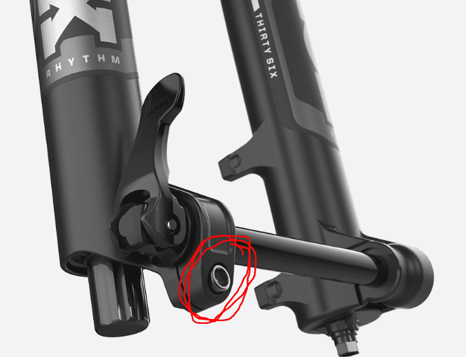

Tänkte byta gaffel på min stoic men jag är ju rätt grön på det här med cykelmek.
Det lutar åt en marzocchi bomber z2, men hur ligger det till med axeln? Blir direkt osäker på om den som hänger med funkar med mina hjul.
Den officiella Canyon-tråden
Den passar

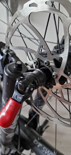

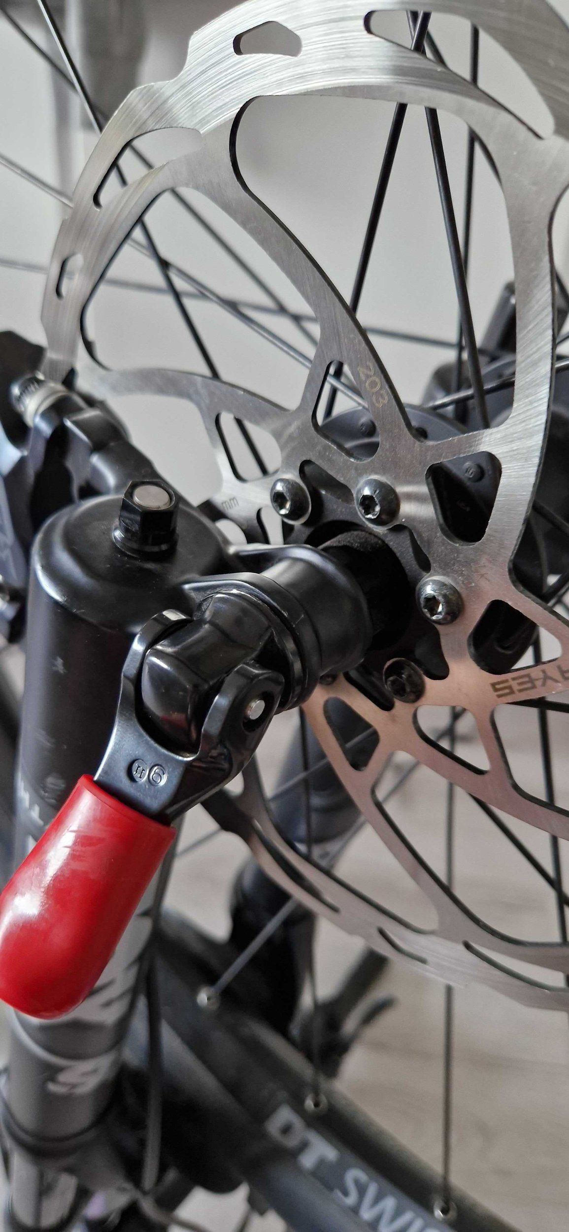

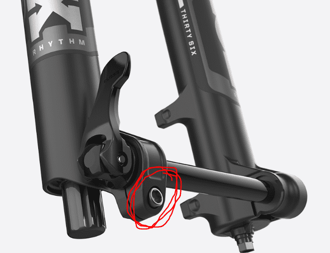

Alltså med risk att verka något bakom, hur fan får jag av mitt framhjul??? =)
Har en Canyon Spectral 125 AL6. Jag trodde det bara var fälla ner spaken så spänningen släpper och skruva upp för att sen dra ut hela axeln. Men när jag skruvar upp denna lossnar endast ena sidan och gaffelns ben pressas isär av axelns gängor som skruvas upp liksom och jag kan inte dra ut axeln som på min gamla Canyon Grand AL SL 6. Är det något fel på den, eller man får ut axeln på något annat sätt? Det är en Fox 36 Rhythm-gaffel.

Gissar att han menar insexskruven som klämmer fast axeln. Tror dock inte att alla årsmodeller av gaffeln har en sån skruv.
Visa bilaga 635374
Har tyvärr inte en sådan skruv. Har googlat lite och det verkar som andra har haft liknande problem att axeln fastnat. Får nog försöka banka lite försiktigt på något sätt.
