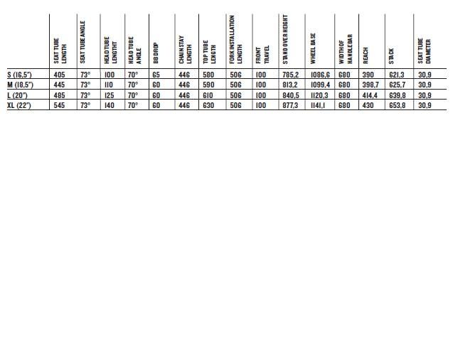

@ castrello. Nej, Yellowstone AL 29 och GC AL 29 har inte samma geometri. Bilden visar geometrin för Yellowstone AL 29.

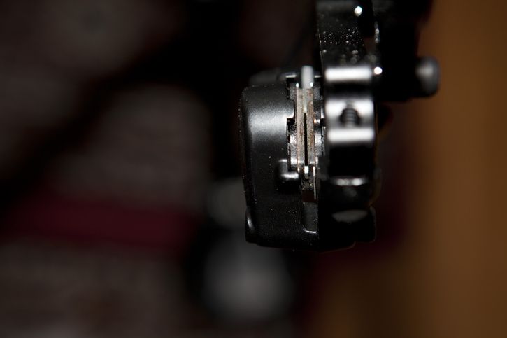

Bakbromsen, beläggen sitter för tight får inte in hjulet. Vad göra?

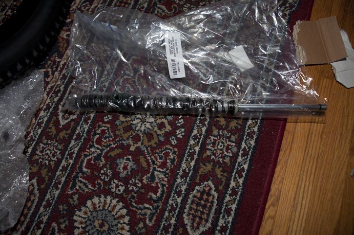

Sen en bild på en fjäder typ. Vart ska den? Er manual är verkligen urusel. För det första refererar ni hela tiden till olika stycken för fördjupning. Dessa finns ej??
Sen så finns inget i min manual om denna fjäder...

1. Pressa isär dem med något som är gjort av plast. Sånt händer när man fraktar bromsar utan att det sitter en skiva i dem. Givetvis borde det ha suttit en plastgrejpryl mellan beläggen. Men det är inte speciellt svårt att pressa isär dem med något hårt av plast.
2. Det ser ut som en reservfjäder till gaffeln, antingen en mjukare eller en styvare. Om gaffeln känns ok behöver du inte fjädern. Vet du inte vad den är till för ska du nog inte byta själv.

Lyckades pressa isär den med skivan från framhjulet. Satt inget i bakhjulet. Men hade ändå poblem med att skivan tog i. + att växlarna var off. Så blev en tur till Sportson. de sa att de kanske hinner titta över den idag... annars hämtning på tisdag......

@ dobi: Normalt så skickas cyklarna med ett transportskydd i bromsoket, men i ditt fall verkar det ha fallit bort. Om den fortfarande sitter tajt mot skivan så kan en enkel bromsoksriktning hjälpa. Fjädern är inget som normalt medföljer, så min gissning är att det är något som lagts med av misstag.

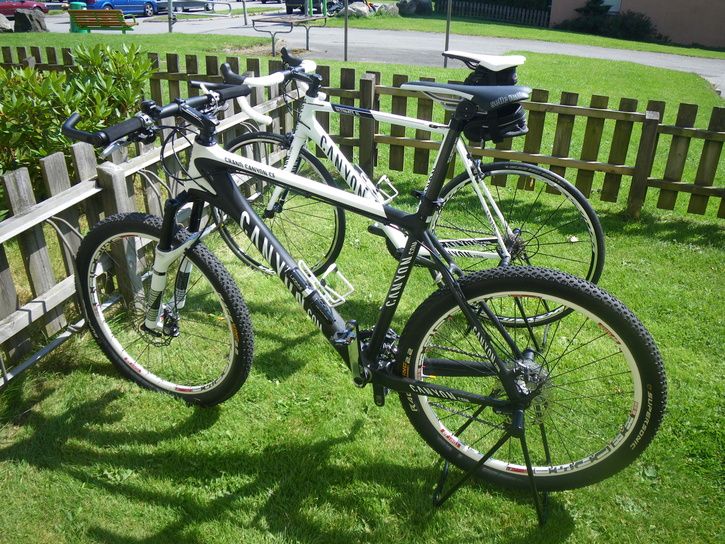

Köpte både en Ultimate AL 9,0 + en Grand Canyon CF i år å är otroligt nöjd!
Funderar på en 29" till nästa år...kommer det en HT med kolfiberram (CF) å gärna helst tvådelat fram å jättegärna med lite högre utväxling än 36 fram å med en vikt helst under 10kg tills 2013..hoppas det ;)
