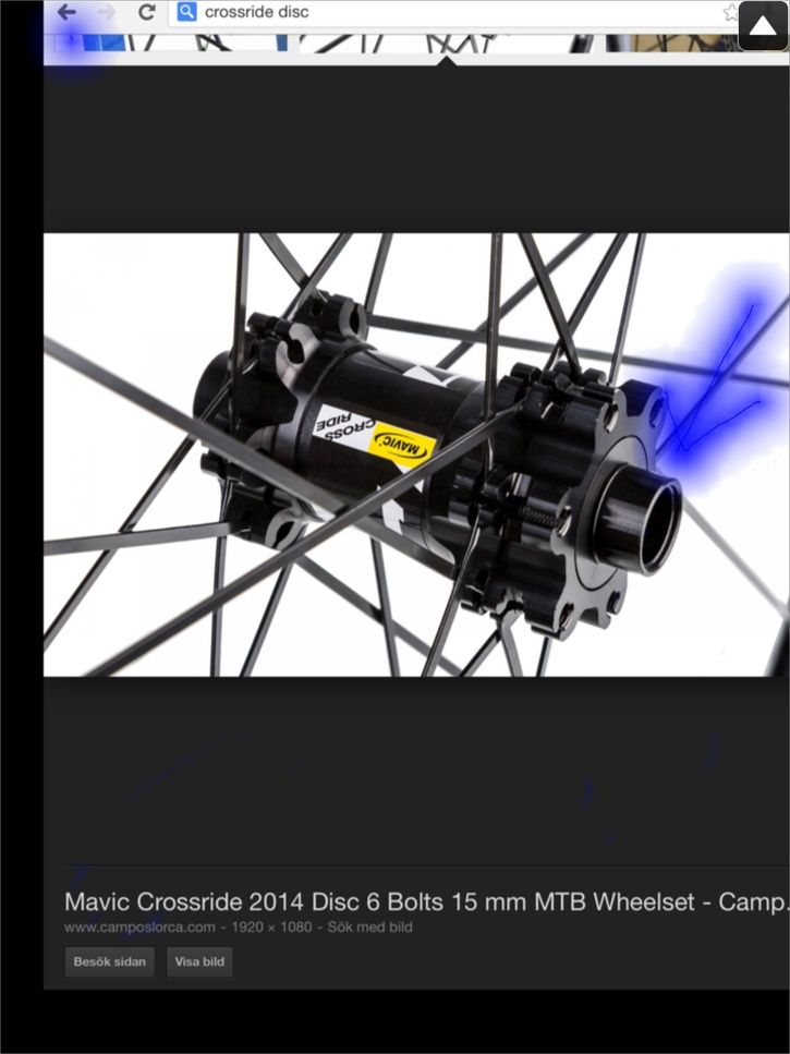

Efter cirka 6 månaders användning så börjar navet i bakhjulet att spela. Kontaktar då canyon och skickar in hjulet. Det tar 3 veckor men jag köper det och är så jävla glad att få cykla. Efter 3 timmar spelar det lika mycket igen. Måttligt irriterad.
Canyon vill ta in det igen och jag skickar iväg hjulet. Nu så har de haft hjulet hos sig i drygt 2 veckor. Efter drygt en vecka hörde jag av mig och de sa att de inte hittat något fel. Jag har fått tjata och be om information, de har aldrig tagit initiativet. Ska ner och köra ränneslätssrundan i eksjö på fredag så jag ber till gudarna att jag har hjulet hos mig på torsdag fm.
Hjulet är en crossride disc och jag kör bara vanlig stigcykling. Inget liftburet och inga drop. Får jag tillbaks det igen och det spelar så blir jag fan galen. Det är under sommaren jag har tid att cykla, pluggar annars och är i skolan till sent på kvällarna.

Kung_Gustaf skrev:
> Vad menar du med att navet spelar?
Så här?
Men om det bara är så att det är axeln som känns glapp bör det väl räcka med att
1) Tighta till navet
2) Dra åt X12-axeln redigt
Den officiella Canyon-tråden
Började cykla förra året så jag vet ej vad alla delar heter. Det jag menar är att det är den biten som axeln går igenom som glappar från resten av hjulet. Har cyklat med en kompis hjul för att testa och det funkade! Sätter man hjulet mellan fötterna och rycker i den delen så hör man och känner glappet!
Det är den utstickande delen på bilden som glappar. Tar man och håller i den och motsvarande på andra sidan och drar lite så känns det tydligt.

Tyvärr tydligen ett standardfel på just 2013 års crossride hjul. :-(
Så här låter mitt.
Har haft det hos Canyon en gång utan resultat, efter lite snack med Canyon så fick jag en ny axel då det är den som har alldeles fel toleranser. tyvärr samma skit med den nya. Jag gav upp och köpte nya hjul.
Har en polare som har precis samma fel.
Han har fortsatt att köra med det och det har inte blivit sämre i alla fall.

Mitt framhjul fick jag åtgärdat, inte märkt något på bakhjulet. Mina "gnekar" dock. Något ni upplevt med era? Vet inte om det kan vara plasten som inte är 100% styv. Nu när jag kört några mig verkar det gneka mindre, men lite olustigt är det.

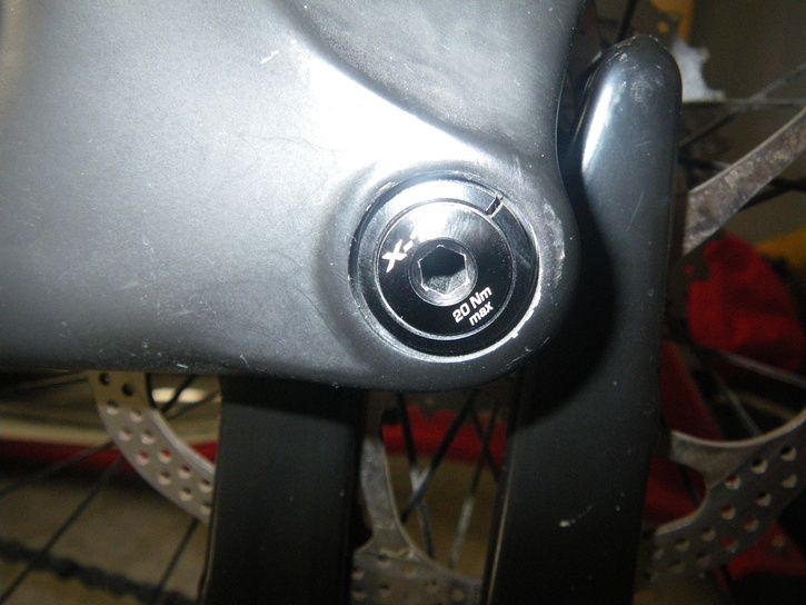

Ska verkligen bakaxeln på min Grand Canyon SLX 9.9 dras till 20Nm?
Tycker det låter galet mkt.....drar nu på kännsla typ max 10Nm....
> 9.9 dras till 20Nm?
Står väl 20Nm MAX?
PG
PG skrev:
> Står väl 20Nm MAX?
> PG
Japp...å det är just det jag undrar över om man verkligen kan dra den så hårt!
Tycker det börjar känns galet redan vid 10Nm...vågar absolut inte dra den hårdare!!

Angående hjulaxlarna brukar jag tolka momentrekommendationer som mål-moment. Dvs, om det är MAX 6 Nm på en skruv så nöjer jag mig inte med 3 för att vara säker utan jag siktar på att dra åt till 6. Samma resonemang bör nog följas gällande 20 Nm-måttet. Drar man för löst får man inte tillräcklig förspänning och då blir friktionen mellan gängorna för liten, varpå det är risk att skruven gängar upp sig. Sen har ju baxaxeln en stabiliserande funktion också så det är ju risk att hojen känns rank om inte axeln sitter ordentligt.

Jo tror oxå på en stabiliserande funktion med ordentligt åtdragen axel...samtidigt måste man ju kunna lossa axeln i skarpt läge om man får typ punktering!
Men men hade varit kul höra vad Canyon säger.....

Hade det stått 200 hade jag reagerat. 20 är knappt någonting. Att lossa ute lär heller inte vara några problem.
Man drar ju små skruvar vid styret till 5-10 Nm om jag inte minns fel.

Jo på mitt styre å styrstam står det max 5Nm och när jag drar bakaxeln till 10Nm(som jag tycker känns bra) så är det precis så jag kan lossa den "ute" med en liten 6mm insexnyckel!
Vågar alltså inte dra den hårdare!
