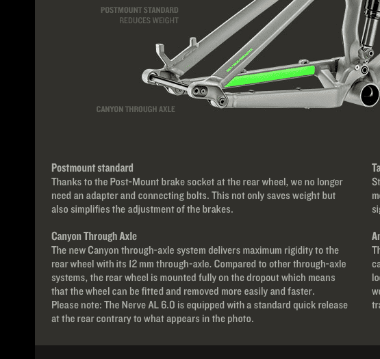

Är sugen på en nerve al 6.0 men jag undrar vad är det för axel på bak hjulet? Är det vanlig 9mm QR? Ser ut så på Canyons hemsida. Och om det är så går det att byta till 12mm genomgående?
Den officiella Canyon-tråden
Ja och nej. Ramen kan ta 12 mm through axle, men Mavics billigaste hjul CrossOne som sitter på hojen verkar inte finnas i version för genomgående och 6.0 har därmed 9 mm quick release.
    25.8 KB · Besök: 77
Så om man skaffar ett hjul som har 12mm så går det med ramen? Hur funkar det rent fysiskt att ramen kan både ha 9mm och 12mm? Tackar för det förra svaret:)
