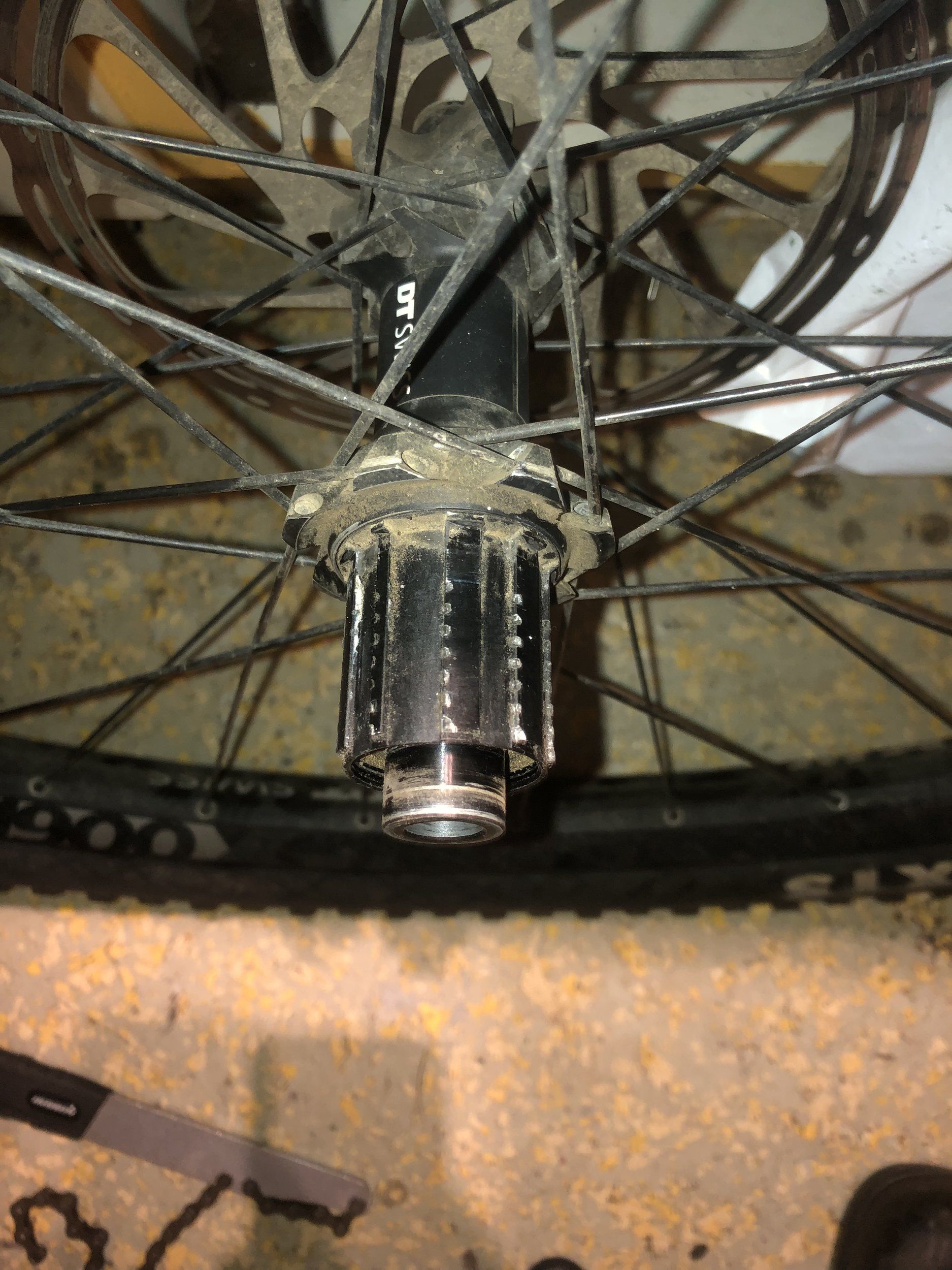

Har du justerat växeln i SAG-läge? Lättast med nya verktyget (det vita)
Jag har den röda mallen och mycket riktigt justerar jag inte i SAG-läge, utan jag efterjusterar vajjerspänningen när jag trampar runt på cykeln. (Klar fördel för AXS, enklare justering!)
Såg i helgen att det fanns ett ny mall, bra att höra att den är enklare. @RockyM Tack för tipset!
Den andra cykeln är en HT så det borde vara lättare justering, men jag är inte övertygad om 12-växlat.
Men i helgen fick jag äntligen till det ganska bra. Efter att plockat isär kassetten och filat bort skador på tänderna (synd att jag inte fotade "skadorna" som jag filade ner) som verkade kugga fast i kedjan och få den att tjuv-kugga.
Satt dit ny kedja också för att vara säker på att ändra två parametrar samtidigt. ?
Men peppar peppar... Kanske ge 12-delat en chans till. Nu funkar det!
Så här ser navet ut. Har jag aldrig sett sådana märken förut..
