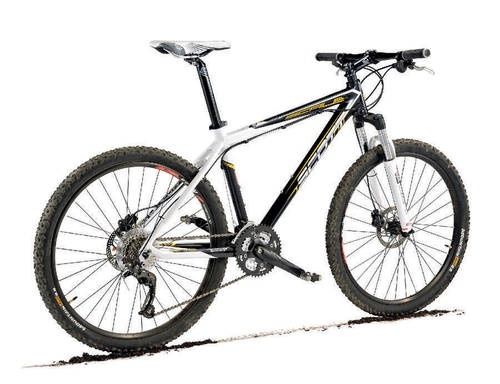

Hur påverkar överrörets vinkel cykeln? Ju dyrare en XC är desto lägre vinkel tenderar överröret ha.
Här är två olika prissegment.
    73 KB · Besök: 54
    32.2 KB · Besök: 44

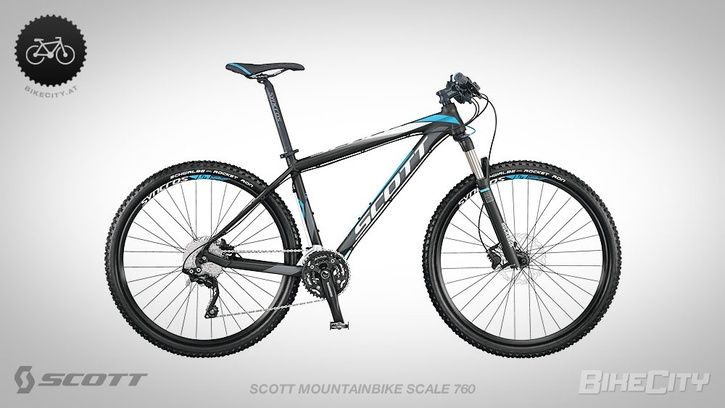

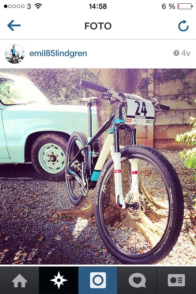

> överröret ha.
Det ser spontant ut som en 29" och en 26" du jämför där. Alternativt två väldigt olika storlekar.
Dyrare cyklar -> rejsigare cyklar -> lägre styre. Tänker jag åtminstone.
Kung_Gustaf skrev:
> Båda två 27,5".
> Första är Emil Lindgrens Giant
> Den andra en Scott 760
Och det är samma ramstorlek?

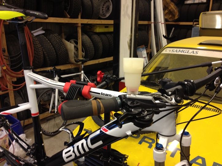

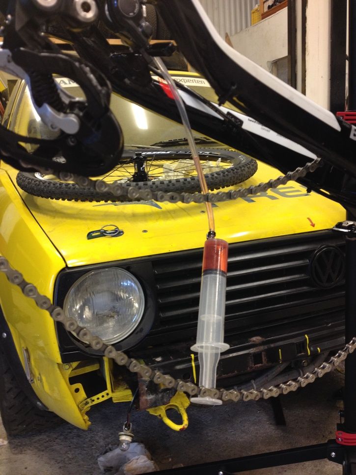

Jag igen... :P
Bakbromsen behövde luftas, men jag får inte rätt på det.. det är inte riktigt som på en bil tydligen.
Reservoar i förhoppningsvis rätt hål i bromshandtaget.
Spruta som jag fyller med bromsvätska
tömmer sprutan på luft och monterar på oket (blir ju lite luft mot nipplen)
kör i så det kommer upp dels den första luften(tror jag :) ) och vätska i behållaren.
Stänger nipplen.
(Ja där är luft i slangen vid fototillfället)
Nada brakes - var tänker jag fel? Ska man ha bromshandtaget ute eller inne?
Varför är luftnipplen på undersidan av oket egentligen?
Kom ihåg att pumpa fram och tillbaka så att du verkligen får ur all luft. Sen ska väl bromsen kramas åt ett par gånger eller ska den vara ihopklämd hela tiden? (Blandar ihop med reverbluftningen)
Men glöm för guds skull inte att ha distanser eller skiva mellan bromsbeläggen.
Får prova att pumpa, försökte lufta traditionellt med att pumpa och öppna nippeln men det gick inte heller :>
Kikade på en how to film på tuben och de gör ju som jag gjorde.. Kanske ska prova med bromsoket löst så jag får nippeln uppåt. Har en sån plastkloss i men tack för varningen :)
Får köpa mer olja och prova igen imorgon helt enkelt. Tack för svar :)
Luftningsnippeln ska inte vara nederst utan överst. Det är nog din ram som har en udda infästning för bromsoket vad jag kan se. Inuti triangeln istället för utanpå och på baksidan. Då pekar änden med slangen uppåt. Du får antingen ta loss den eller rotera cykeln i mekstället.
Här har du en komplett instruktion: http://www.epicbleedsolutions.com/blog/how-to-bleed-new-shimano-brakes/
