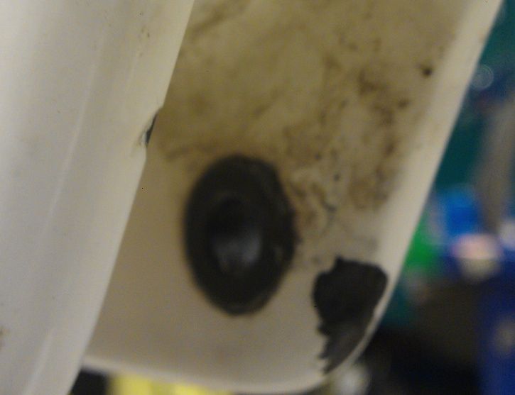

Stewe skrev:
> thomalin skrev:
> > Hur viktigt är det egentligen att bakdämparen
> > sitter åt rätt håll?
> > Bilden visar hur den nu sitter efter en
> > dämparservice, och länken hur det såg ut
> innan
> > jag lämnade in den ...man kan ju konstatera
> att
> > reglaget sitter mer utsatt nu iaf...
> http://www.bikeradar.com/gear/category/bikes/mount
> ain-bikes/product/review-cannondale-rush-carbon-4-
> > 09-32925/
> > bilden blev konstig när den laddats fr ipad
> Når du inte reglaget bättre så där?
> Nån praktisk betydelse kan det knappast ha, och
> så värst utsatt är det väl inte.
Nja, det hade praktisk betydelse :( Idag när jag var ute och körde så tyckte jag att det inte kändes riktigt bra. Kollade och upptäckte att dämparen tog i ramen, med en skada som följd.
Blev till att ställa sig och meka i skogen vände den och rätt. Men då var det ju försent.
Kolfibern hade redan hunnit skavas/smulas där den tog i. Skadan blev några 3-4mm djup och sitter ju inte så värst utsatt. Vad tror ni som har haft skador i kolfiber? Finns det stor risk att det blir värre? Spontant så känns den mest kosmetisk.
Bifogar en mobilbild som är mindre bra...
