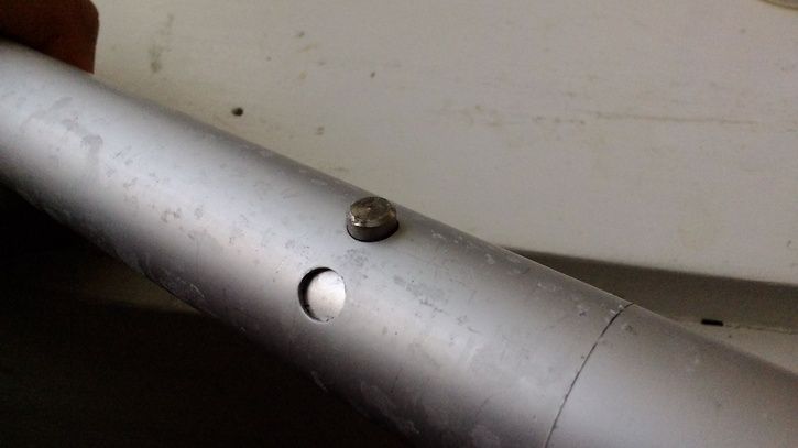

Jag sitter och filar på ett tillbehör till cykeln och skulle behöva sådana "knappar" som man ser på bildensom används för att hålla ihop rördelar. Vad sjutton heter de? Någon som har en idé om var man köper det i Göteborg?

Kupa skrev:
> Det kan nog hända att de kallas "fjäderknappar".
> http://www.onedesigncenter.se/transport/optiparts-
> hjulsprint-pushbutton.html
Yes, tack så mycket! Med lite fantasi så borde jag ju ha kommit på det själv...

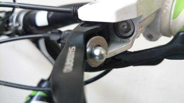

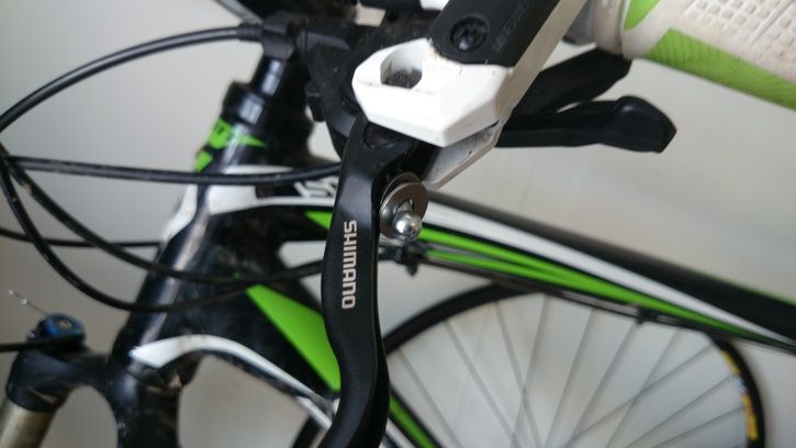

Istället för att starta en helt egen tråd så testar vi här. Efter en vurpa under senaste turen så lossnade min frambroms och jag kan inte komma på hur jag får tillbaka den på plats. Är väl jag som är trögtänkt eller om det ens går.
Bilderna, hoppas dom duger, så ni ser vad som är problemet
> problemet
Det ska bara va att stoppa tillbaka, tror det sitter en "cege säkring" ytterst, dvs ett c clips med två öglor i ändarna som man mha specialtång eller valfritt fulmeckverktyg ska kunna peta ner i hålet å säkra allt med.
