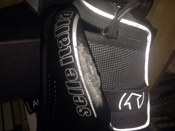

Kraschade igår med LVG-cykel på asfalt. Ett av resultaten är att den nya dyra sadeln numera har betydande patina.
Ngn som känner till om man kan klä om den? I så fall var, och till vilken kostnad.
    50.6 KB · Besök: 41
> betydande patina.
Gör som 42Hz, skaffa en bit läder och sätt igång... -->> http://happymtb.org/forum/read.php/1/502928

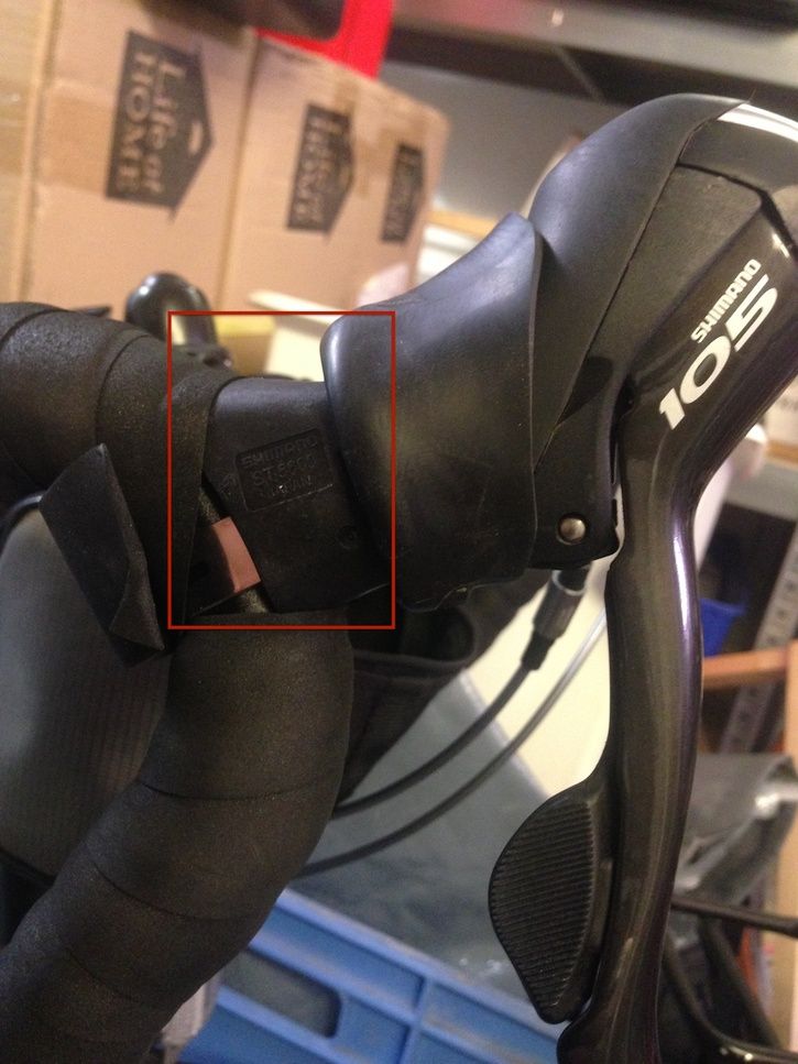

Går det att se på Shimanos STI-reglage vilken serie det är? Finns det något modellnummer eller så på dem? Har inga själv, men har fått erbjudande om att köpa ett par och säljaren vet inte vilken modell det är.

thisismycat: Det står modellnamn tryckt eller stämpat någonstans på alla Shimanos prylar. Det kan eventuellt sitta på baksidan mot styret så att det inte syns när de är monterade eller under hooden. Det är bara att leta.
Thx, säljaren får leta på dem då!
På mina tiodelade 105-reglage finns en beteckning på utsidan under hooden, "ST-5600". Vet inte om det finns ytterligare någon annanstans.

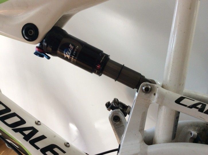

thomalin skrev:
> Hur viktigt är det egentligen att bakdämparen
> sitter åt rätt håll?
> Bilden visar hur den nu sitter efter en
> dämparservice, och länken hur det såg ut innan
> jag lämnade in den ...man kan ju konstatera att
> reglaget sitter mer utsatt nu iaf...
> http://www.bikeradar.com/gear/category/bikes/mount
> ain-bikes/product/review-cannondale-rush-carbon-4-
> 09-32925/
> bilden blev konstig när den laddats fr ipad
Når du inte reglaget bättre så där?
Nån praktisk betydelse kan det knappast ha, och så värst utsatt är det väl inte.

Stewe skrev:
> innan
> att
> > 09-32925/
Nja, men om man ska välja så vill man ju ha reglaget så skyddat som möjligt. Googlade lite bilder på rp23 och det verkar som om den sitter rätt random... både upp och ner och med reglaget inåt/utåt.

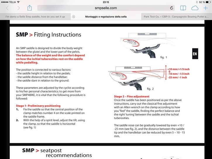

Efter patinaframkallande krasch har jag köpt ny sadel, en Selle SMP. Men hur 17 skalj jag få den vågrätt (vilket den skall vara enl både konsensus och sadelns instruktioner). Jag har en Canyon Aeroad och har säkert fem ggr lossat allt och justerat vinkel på sadelfästet bakåt men det finns inte mer vinkel att uppnå.
Ngn som har tips?
I a f funkade sadeln rätt bra på sin oremiärtur, 150 km GFS. Men med känsla (kanske inbillad) om för mkt framåtlutning.

När det gäller sadeln (den är upp och ner i datorn men inte i telefonen ;-) så tror jag inte du skall mäta som du lagt kartongen. Det jag läst om sadlar som går upp i bakkant är att man skall mäta bak till den börjar luta uppåt, så att själva sittytan är vågrät.
> Ngn som har tips?
Ungefär från F:et till nånstans runt det röda skulle jag tippa ska vara vågrätt :-)
Selles egen medskickade instruktion sade faktiskt (ink bild) att det är ytterändarna på sadel som skall bilda vågrät linje. Jag vet som sagt inte själv men tänkte mig att de har mer erfarenhet än vad jag har ;-)
    62.1 KB · Besök: 35
Jag skulle vilja få dit ett bockstyre på min Surly Ogre men vill fortfarande ha skivbromsar. Visst kan jag byta från hydrauliskt till mekaniskt... Frågorna är:
1. Vad heter "kontrollerna" man har på räsern (växel och broms i samma)?
2. Finns det någon tillverkare av ovan nämnda "kontroll" som har en hydraulisk skivbromslösning?
Jag läste för ett tag sedan om hydraulisk fälgbroms, vilket känns rätt onödigt, men på en CC med skivor vore det rimligare.
De kallas olika saker. Brifters (Brake-shifters) och STI-reglage till exempel. Eller helt enkelt växelreglage för bockstyre.
Shimanos nya 105-grupp finns med hydrauliska skivbromsar och mekanisk växling. De har även dyrare varianter med hydraulisk skivbroms och elektronisk växling. SRAM släppte en grupp men vet inte om den är tillbaka än efter att de upptäckte att QCn brustit och återkallade den.
Oavsett så måste du även byta ut bakväxeln eftersom mängden vajer som dras per index inte stämmer med MTB-växlarna.
