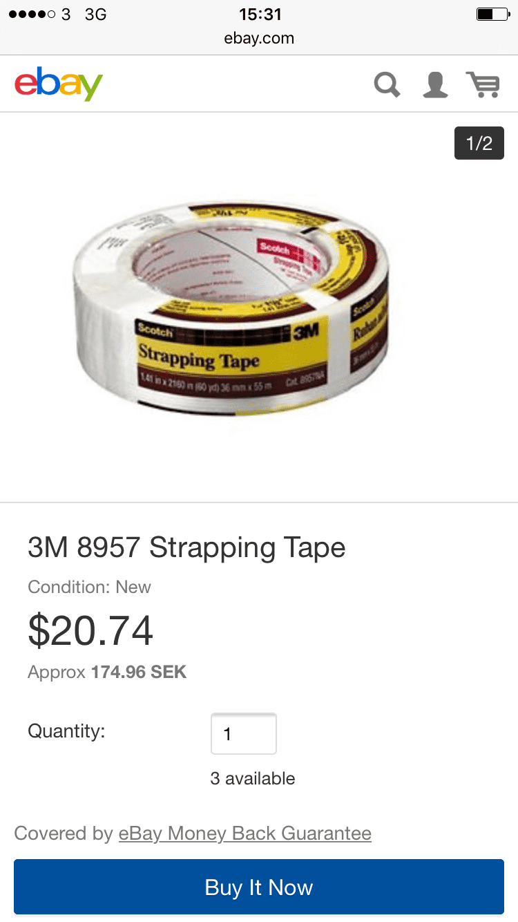

Tubelesstejp behöver ju inte vara så krångligt. Funworks variant känns bara som ren plasttejp.
Utrikiska sidor rekommenderar 3m-tejp som inte verkar finnas här. Tips på butik som har en säker variant i lager? Ej gorillatejp / silvertejp.
Är skeptisk till eltejp också. Den är bra till annat :)
NickPick sa:
den gula stans-tejpen heter Tesa 4289
jag har köpt den på 66 metersrulle på Ebay:
http://www.ebay.com/itm/Tesa-Tape-4...849454?hash=item257f60f0ae:g:8wYAAOSwpdpVZtc~
Finns i olika bredder
NickPick sa:
Produktnumret på 3m tejpen har ni det? Jag kan säkert ordna fram det eller eller orda en kontakt som bör ha den tejpen :)
