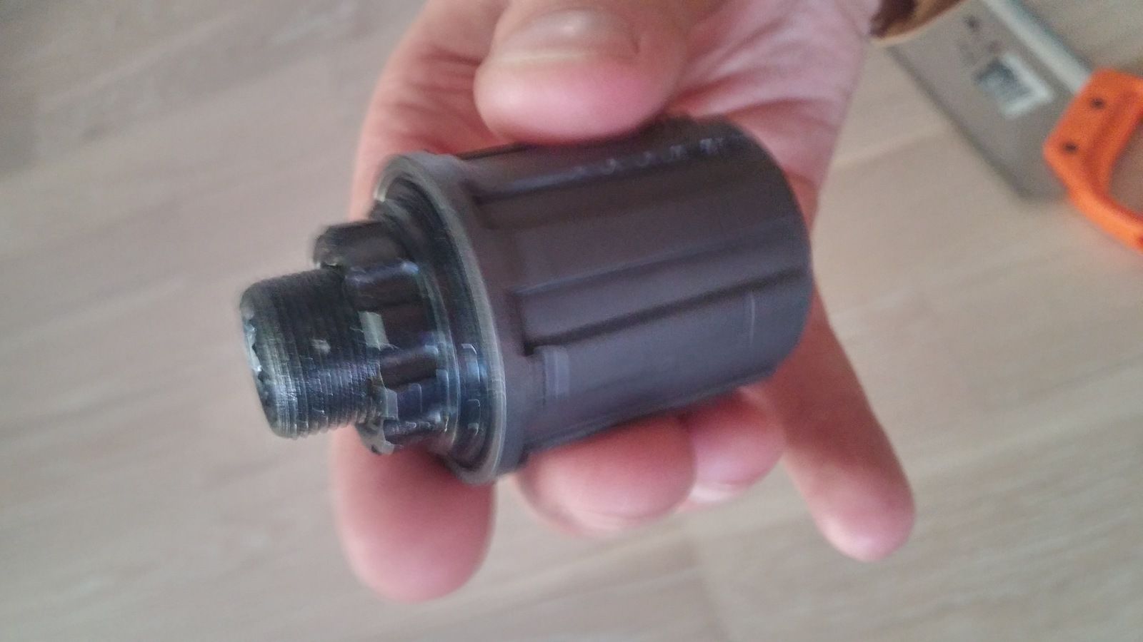

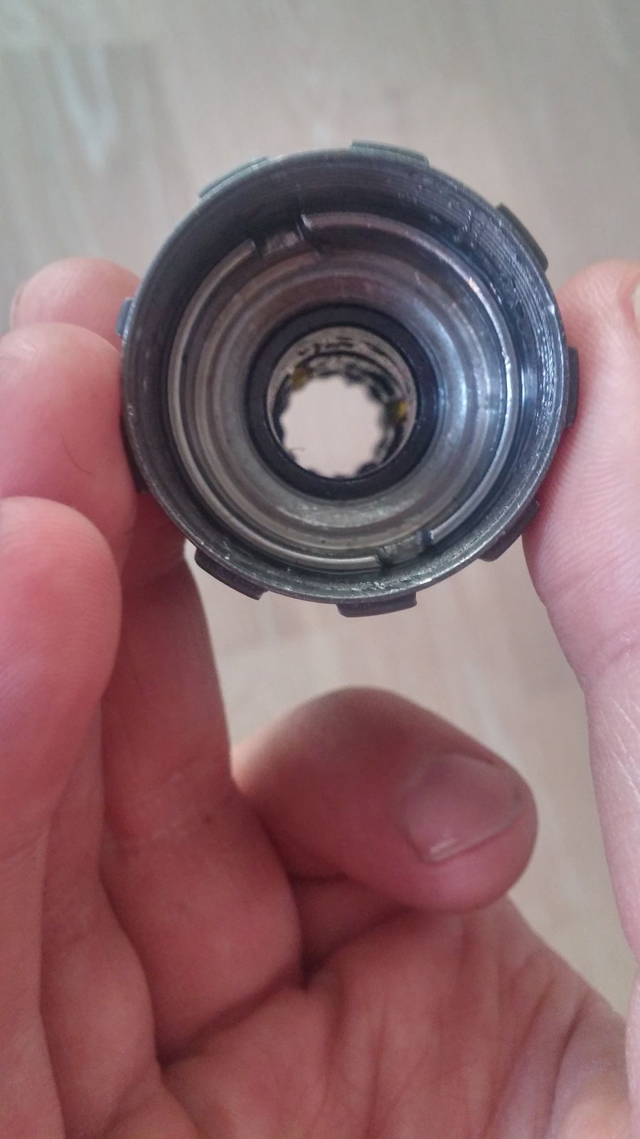

Hur får jag isär denna? Medsols är melodin sägs det. Sitter stenhårt...

NickPick: Helt rätt, medsols, och den sitter hårt. säkra bodyn i hjulet och fixa lång hävarm.
Som jag trodde. Tack!
Problemet var att jag inte fick upp den... Alls.
Pillade bort dammskyddet på baksidan och dunkade i så mycket fett jag kunde...
Kan man köpa verktyg till denna hylsa? Försökte ju med någon plåtbit och grejer (kapade ur så den passade) men det gick inte.

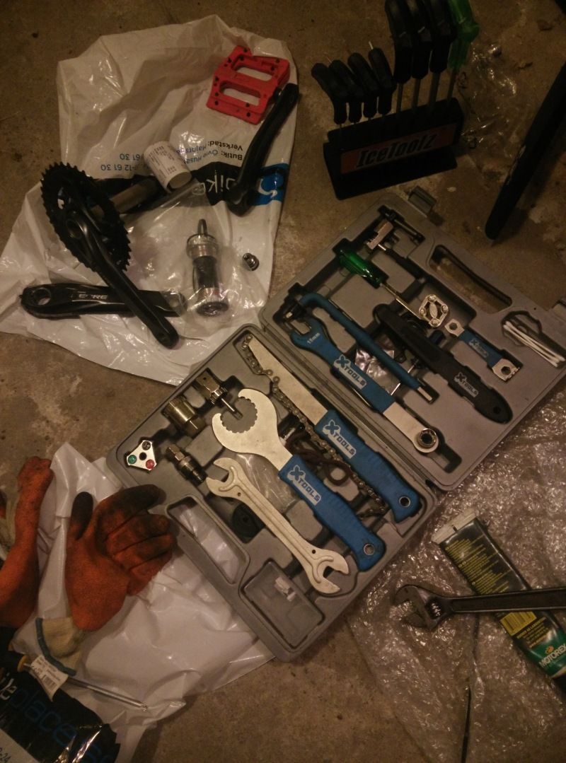

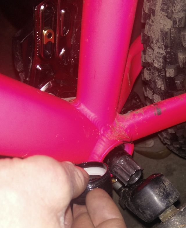

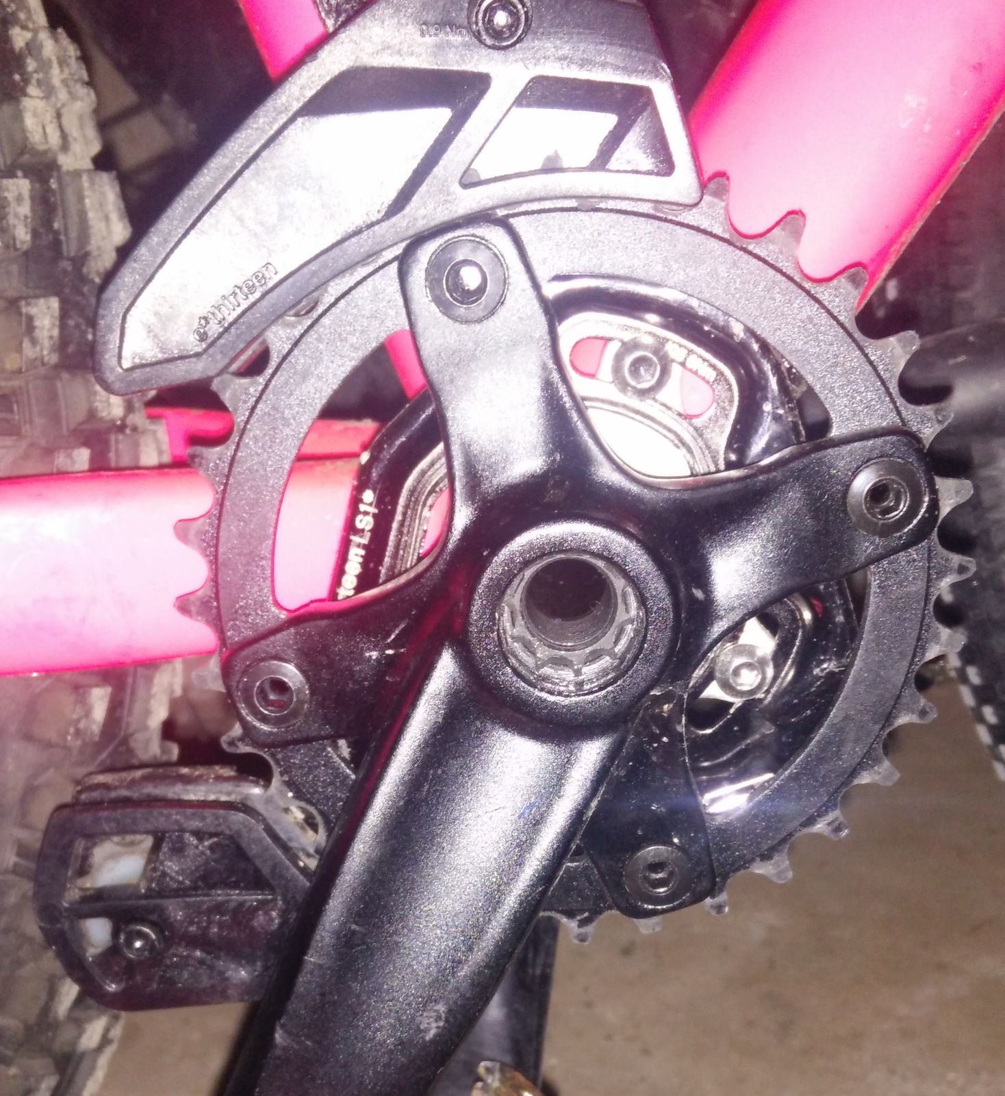

Raa, hur får jag loss detta vevparti (Samox Isis, ej att förväxla med Daesh)?
Har lossat det som går på andra sidan (jag har även försökt med våld där det går, främst mot cykeln):
Finns det jag behöver nedan (..ringa gärna in!), eller måste jag skaffa nåt mer?
Hade gissat på "crank pullern", men den verkar ha för liten innerdiameter för det går att dra den i botten utan att göra nån nytta. Finns det olika, eller är jag helt fel ute?
Det mest störande är att jag vill minnas att jag plockat loss ett sådant tidigare, på en annan cykel..
(Följdfrågan är vad som krävs för att plocka ut vevlagret, Isis där med.)
Du behöver nog lägga ett mynt över hålet så att avdragaren inte går in i hålet.
Sen är isislagret ett eget verktyg. Går kanske att fulmeka om det inte sitter tokhårt.

Hmm, ok. Tack för svar! Då var jag inte helt fel ute iaf, men det får nog bli (ytterligare) ett besök på Bikeplace (för att låna ett mynt, om inte annat).
När jag försökte med mynttricket på ett Octalink-lager + vevarmsavdragare för fyrkantslager slutade det med att jag fick banka ut en bucklig 10-krona. En avdragare avsedd för Octalink (och gissningsvis även ISIS) klarade biffen galant.
+1. Mynt fungerar dåligt är min erfarenhet. Med rätt verktyg (85kr) så är det inte ens en liten utmaningen.

Löste mitt problem med frihjulsnavet med att få en kompis att tillverka en hylsa enligt happyspecifikationer som passade.
Tog isär frihjulsnavet, gjorde rent och fettade in allt. För att få skiten att inte bli glapp (som var första problemet) var jag tvungen att dra åt den där skumma hylsan med spår ganska hårt. För hårt första gången (märkte jag när hjulet inte frihjulade... alls...) sedan lossade jag till minimalt glapp.
Frågan lyder väl egentligen: Hur bra ska ett bakhjul snurra av sig självt? Det går inte jättelätt nu men både tyst och glappfritt.
Cyklade 4 mil igår så skiten håller ju ihop (än) iaf.
Jag har för mig att cresthjulen med funworksnav snurrade på som fan med en handknuff....
Problemet från början var att fettet hade tryckts ut under navet igenom den tätningen. Kasst.
