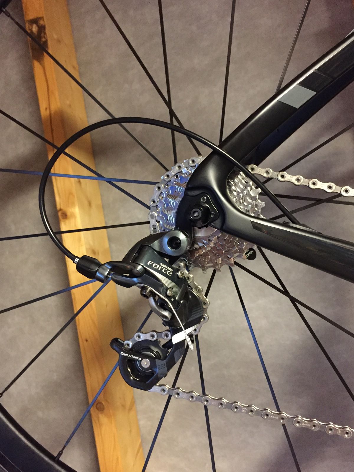

Funkar SRAMs 11-32t (11 speed) kassetter (1170-serien) till SRAM Force-bakväxel? (Sitter 11-15 på cykeln nu) (Förstår att jag med största säkerhet behöver byta kedja också i så fall.)
SRAM verkar kalla dessa kassetter WiFLi, är det nåt speciellt?
Beror på hur lång din bakväxel är. 11-32T kräver medium cage som Sram mycket riktigt även benämner WiFLi. Har du 11-25T idag är din bakväxel troligtvis short cage.

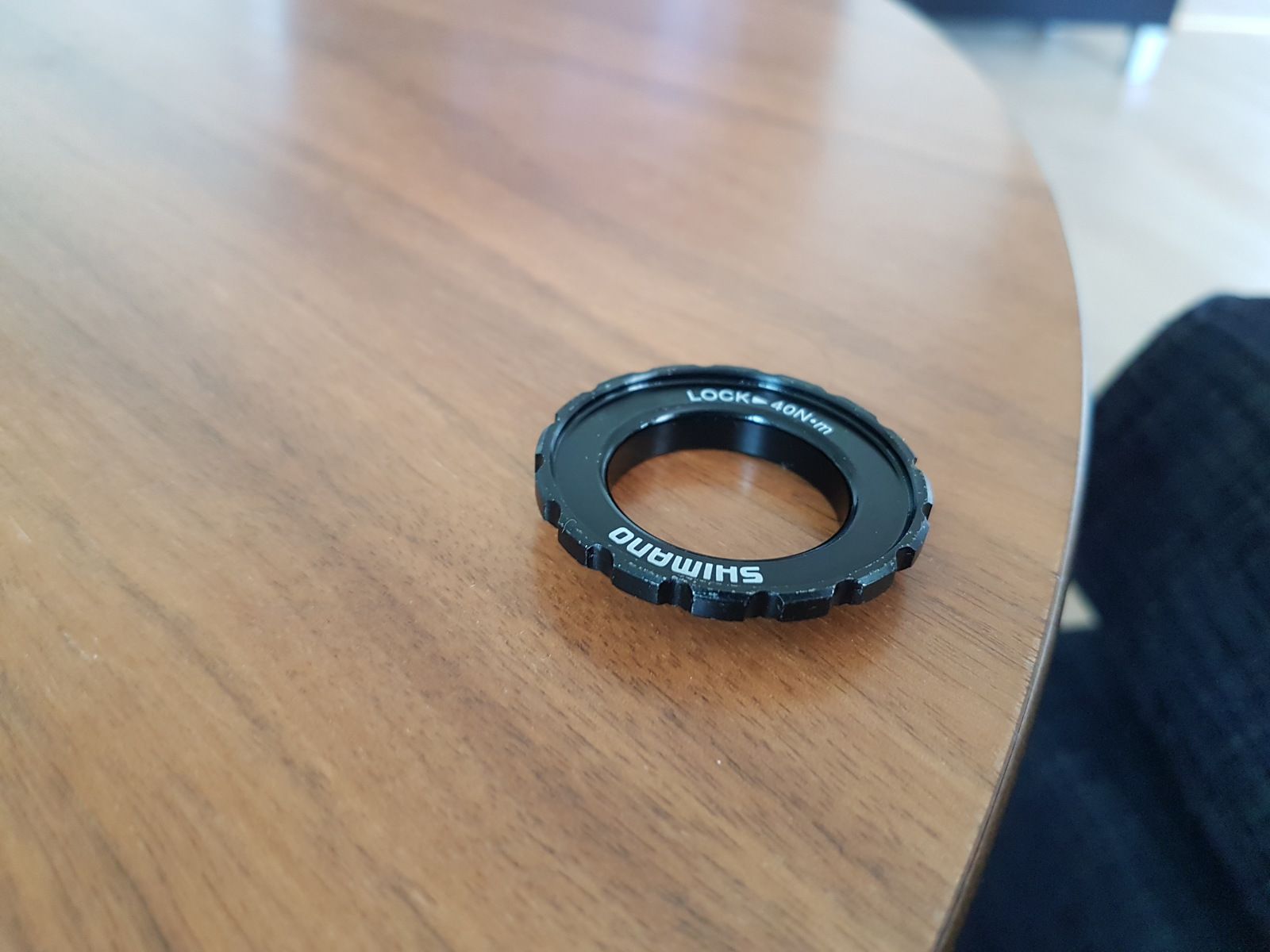

Ok, var ska den här sitta och varför låg den i en liten zip-lock längst ned i kartongen cykeln levererades i? ?
    133.2 KB · Besök: 128
Mayhem sa:
e120guru sa:
Det tror jag inte att jag har nej, den ser rätt kort ut, och stor inget om WiFLi på den...
e120guru sa:
Mayhem sa:
e120guru sa:
Tycker den ser kort ut.
(Bra växel f:ö men över 28 blir lite knöligt...)

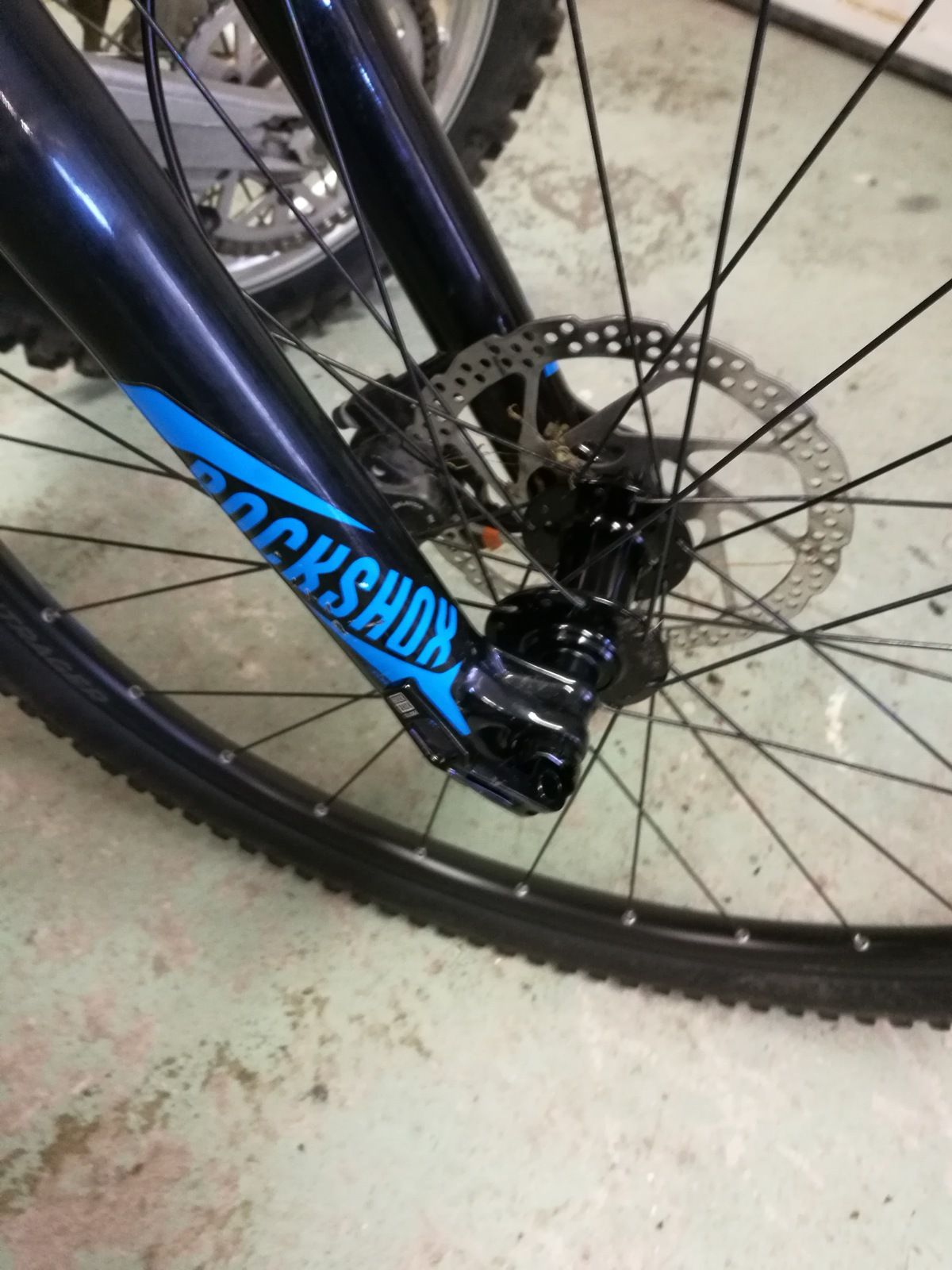

Finns ett spår som du ska vika in spaken i närcdu har släppt på den, då går det att skruva ur axeln...
Se till att skruva tillbaka insexskruven du lossade med, den avgör hur hårt armen ska låsa när du sen monterar tillbaka hjulet. Så att armen inte låser upp sig själv sen.
