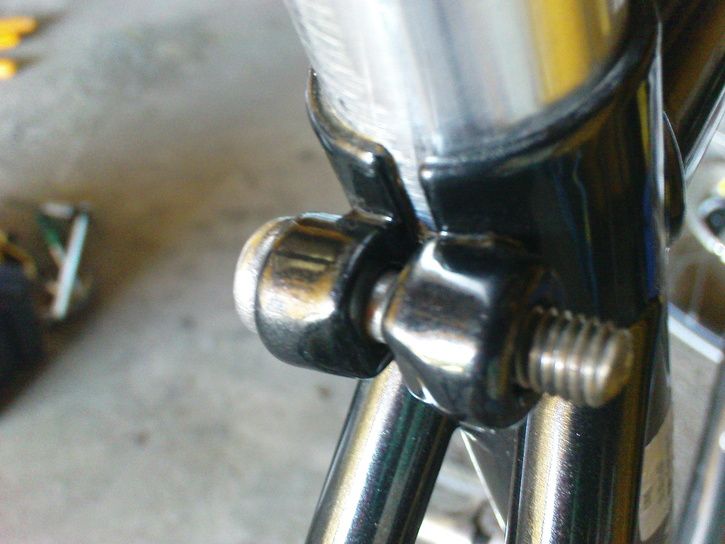

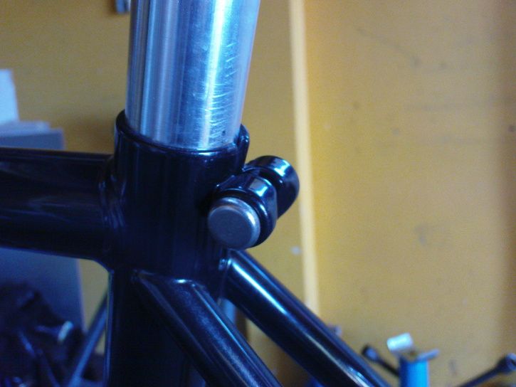

En snabb fråga från mig med tummen mitt i handen. Hur höjer jag sadeln när det är en sådan här bult? Tacksam för snabbt svar! :)
    44.5 KB · Besök: 34
    54.6 KB · Besök: 38
muttern verkar saknas, så du kan nog knacka ut skruven från höger. Om stoplen inte åkt ner av sig själv sitter den nog fast rätt hårt.
Haha jäklar vad dum man är som inte testade det från början. Jag testade ju endast att vrida loss bulten som om det var gängor där. Det var hur lätt som helst att bara knacka ur den för att sedan höja sadeln! :) Tack så mycket, nu blir det att ta en tur i det fina vädret.
