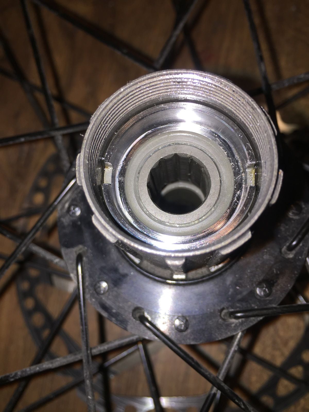

Hur lossar man en sån här body? Vet inte vad det är för nav, det sitter på en Merida-cross och axeln har maskinlager.
Vill komma åt "pawlsen".
Provade med en 10mm insex, men den var för liten.
    232.9 KB · Besök: 96
Ringen med två nyckeltag får du bort med ett tillsågat plattjärn eller en slipad hylsa som i filmen
s://www.youtube.com/watch?v=1qBk5pePGRg
var bered på att det ramlar ur femtielva småkulor
gänga loss den först
insexnyckeltaget lossar hela huben från navet
Tack, hittade en instruktion på det till slut. Verkar aningens omständigt att pilla med alla kulor. Servar någon sina bodys så grundligt regelbundet?
