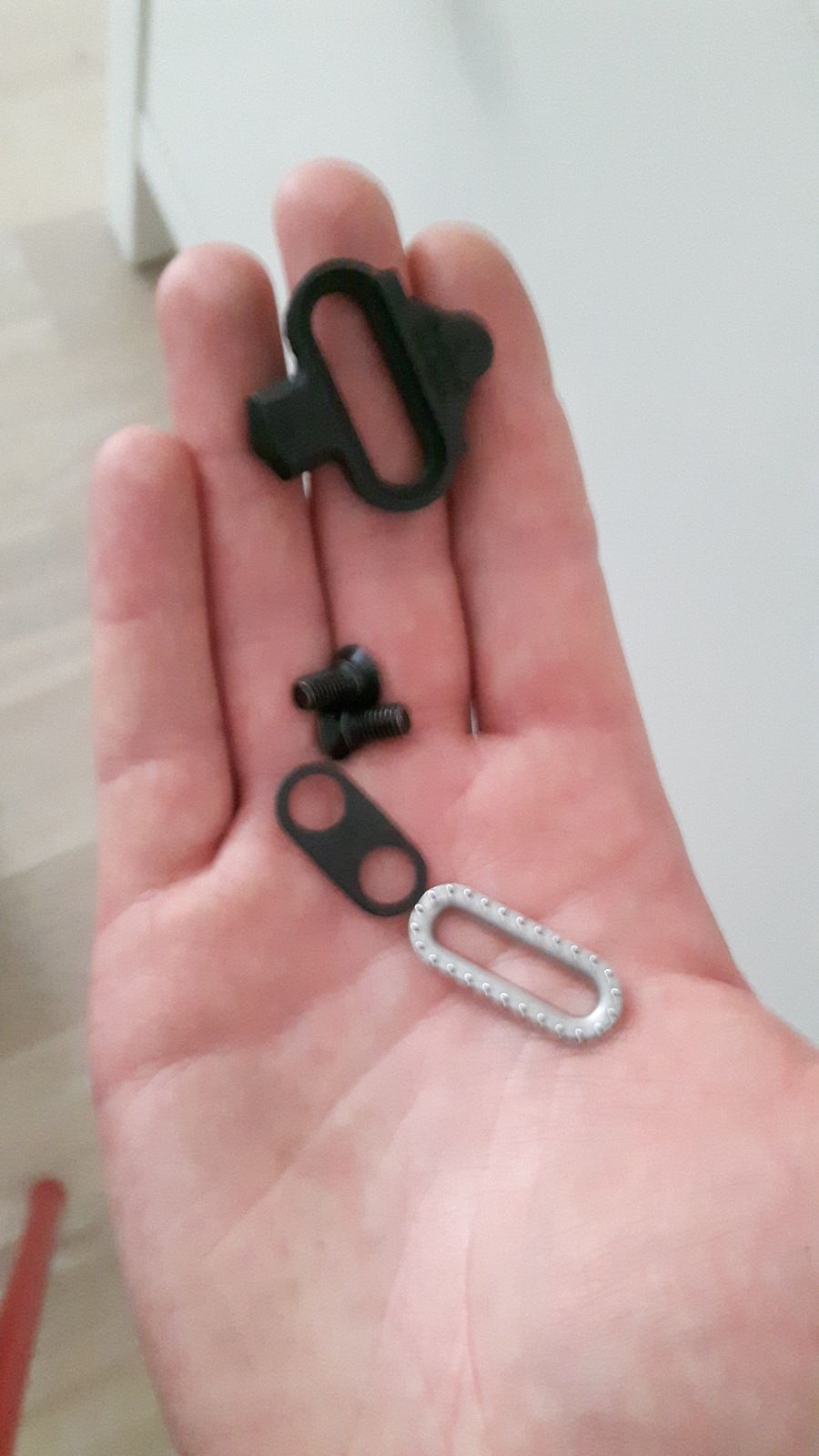

Vad fyller den silvriga brickan för funktion? Fick den med nya xtpedaler. Inte fått med den med några andra spdpedaler...
    122 KB · Besök: 47
NickPick sa:
Vet inte, men då den har piggar på sig så känns det ju som den ska sitta mellan kloss och sko, med piggarna mot sulan.
ceel sa:
NickPick sa:
Ja den passar där, men själva klossen har ju redan piggar liksom.
Kan ju vara en distans.
Shimano i sin visdom tillverkar ju en del okompatibla sko-pedal kombos, där man måste flytta ut klossen för att kunna klicka i.
NickPick sa:
C-dale verkar ha rätt, det är en distans: http://www.shimano-lifestylegear.com/gl/fw/products/accessory/cleat.php?pSccleat008
Kan dock inte se att Shimano nämner varför den ska användas, är det ett måste för vissa sko/kloss-kombinationer eller är det en justeringsmöjlighet somliga cyklister vill ha?
Edit: Hittade den i en manual (sida 16):
Only use cleat spacers in the following cases. When using spacers, use only one per SPD compatible shoe.
- If blocks on the shoe soles are high, causing them to get caught on the pedals, preventing smooth engagement of the shoes with the
pedals.
- If dirt and debris builds up on the shoe soles or pedals, preventing smooth engagement of the shoes with the pedals.
