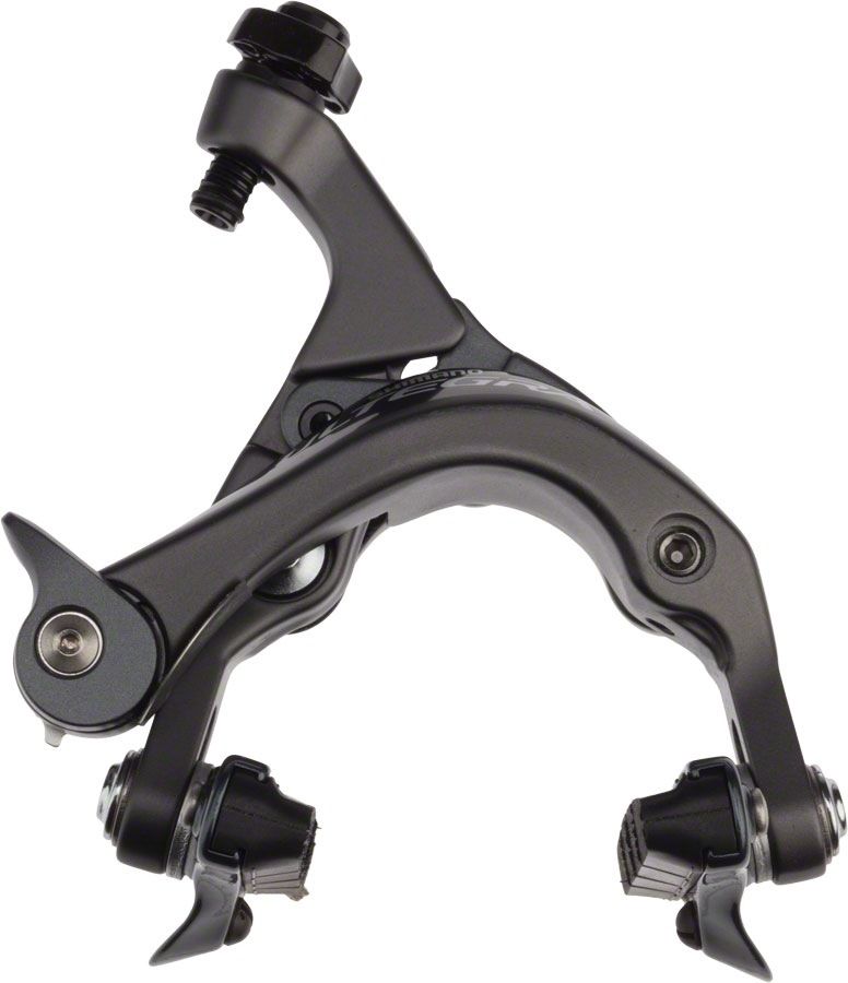

En dum fråga... vad är meningen med "vingarna" på undersidan av bromsskon och ännu mer vad gör skruven där? Jag har klurat, men kommer inte ens på någon dålig förklaring. Och tillråga på allt så har det ju funnits sedan länge, men till vad? Håna gärna, men jag undrar....

Bengt-re sa:
Är det inte samma funktion som "vinge" / gubbkeps bak på en V70? ?
NLC sa:
Bengt-re sa:
Är det bara det? Jag tittar lite undrande på dem var och varannan gång jag cyklar då det känns som den enda detalj på cykeln som jag inte begriper varför den finns där... och känner mig lite småkorkad då det borde finnas någon enkel logisk förklaring till varför de finns där.
Bengt-re sa:
Skruven är i plast och är där för att man inte ska kunna trycka in kassetten i fälgen.
Jag fick googla detta en stund. :)
ceel sa:
Bengt-re sa:
Aha... Det lät ju iaf som en förklaring! Jag har klurat många gånger vill jag lova och eftersom de inte fanns på enklare bromsar eller på mina gamla 80-talscyklar så är det ju uppenbarligen något som går att leva utan.
Nu får jag se det som att jag har extrautrustning som inte borde fylla någon funktion om man sköter underhållet, men ändå!
Tack!
Bengt-re sa:
ceel sa:
Bengt-re sa:
Tack!
Det verkar som att de kom dit i samband med att kolfiberfälgar introducerades. Då ville man ha något som var mjukare än fälgen som kunde ta emot.

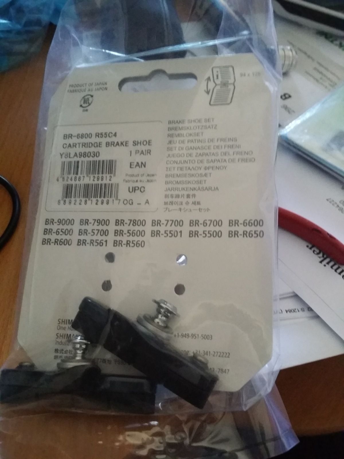

eketjall sa:
Skruvarna finns inte på 105 (5800) oken men "vingen" har en lite utbuktning där istället.
Intressant! 5800 står inte heller med på listan av ok dessa skall passa heller. Fast en satans massa andra bromsar står med.
    167.8 KB · Besök: 47
Bengt-re sa:
Står det tillverkningsdatum någonstans? Min gissning är att dessa helt enkelt tillverkats efter att Ultegra 6800 släpptes men innan 105 5800 lanserades.
Mayhem sa:
Bengt-re sa:
Så kan det ju vara förståss. Nä hittade inget datum - de är köpta i år, men det säger ju väldigt lite om när de tillverkades.
