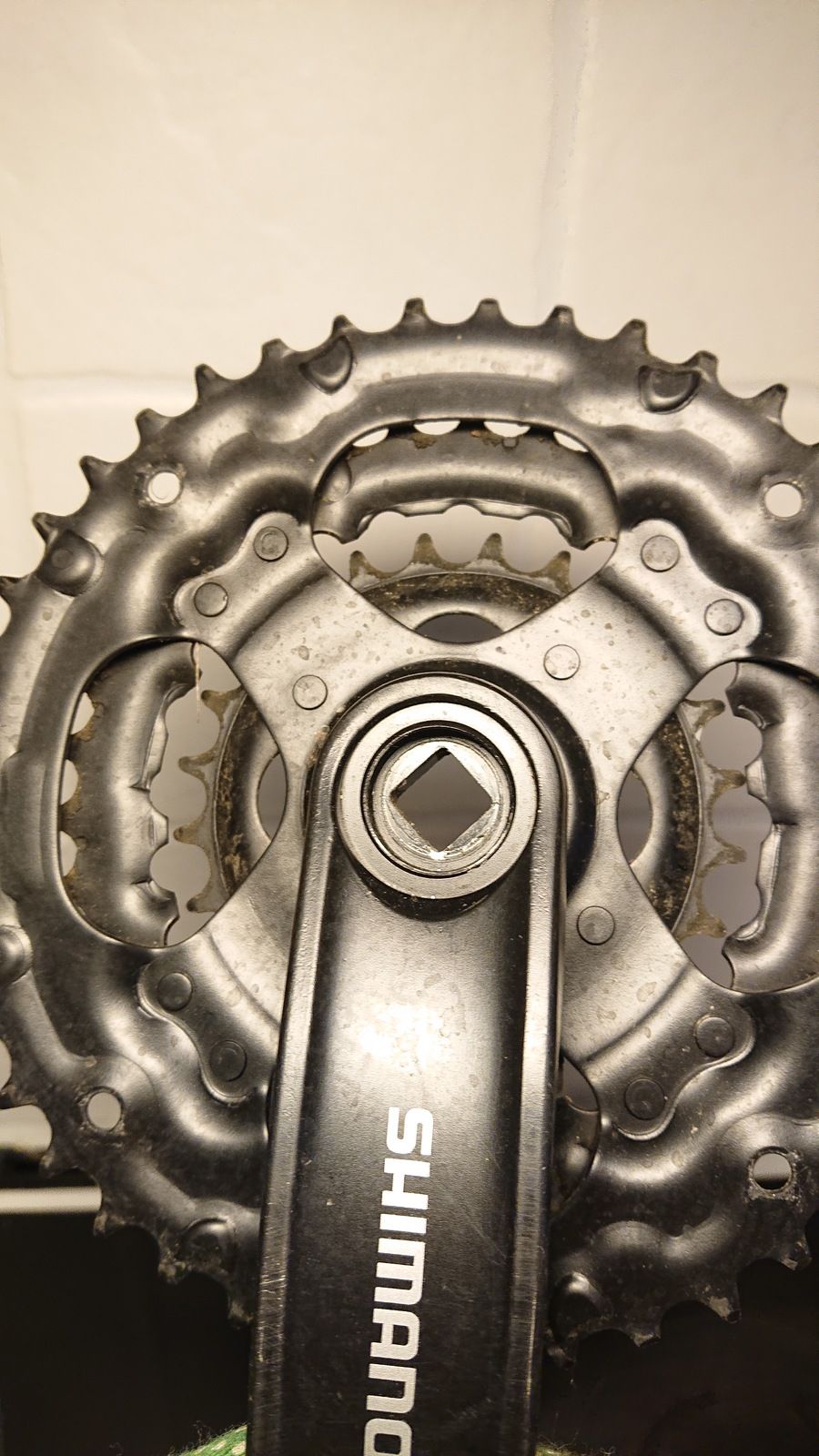

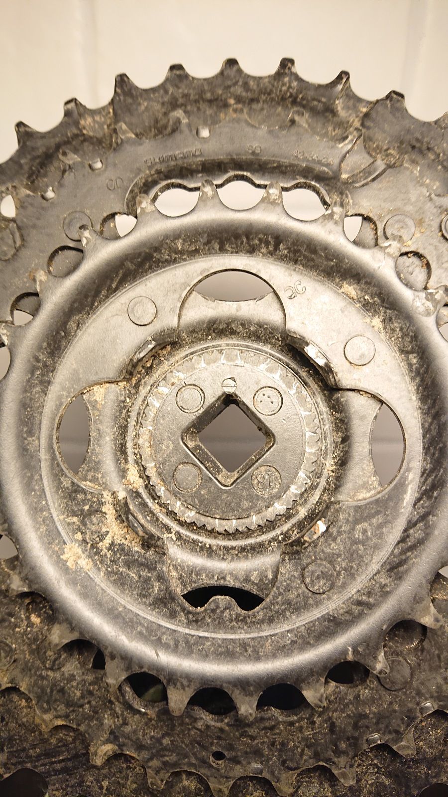

Alltså, vad f'n är det här.
Vill ha loss vevarmen. Hur gör jag? Vad behöver jag?
Ser inte ut som att det är konstruerat för att byta ut enskilda komponenter överhuvudtaget i den här röran? Antar att det inte är kostnadseffektivt på såpass billiga grejer...
(Ska byta till singelklinga och tänkte återanvända själva vevarmarna).

SGS sa:
Nix, köp en ny vev :) (och vevlager)

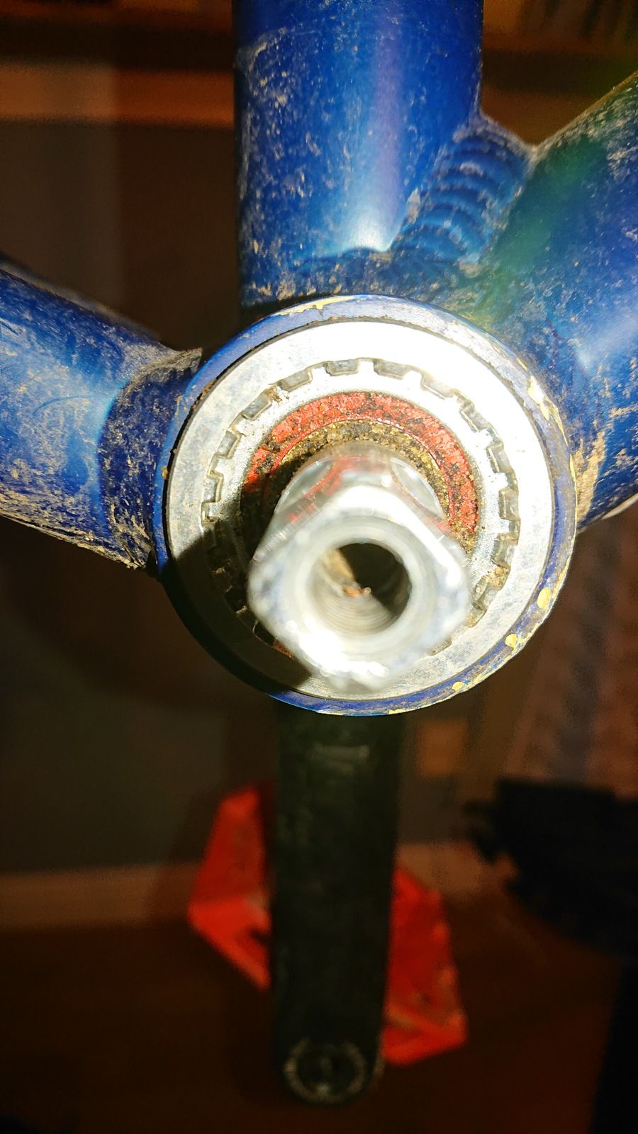

marr sa:
Tack för snabbt svar.
Och gällande själva svaret så försöker jag mig på en fuling istf egen research:
Hur många standarder för den kombinationen finns det? Kan inte få fram vad mitt nuvarande vevlager heter efter lite snabb-googlande, men själva vevpartiet på bilderna ovan heter "Shimano TY301 42-34-24 CG" och jag vill gärna ha något som passar denna klingen jag postar i detta inlögg. Slänger även in en antagligen totalt intetsägande bild på nuvarande lager. All smuts bjuder jag på.

Jag hade försökt hitta en schysst vev på köp o sälj kanske? Du vill ha 104bcd till den där klingan antar jag.
Vevlager vill du byta, mest för att fyrkantsvevar växer inte på träd direkt.
