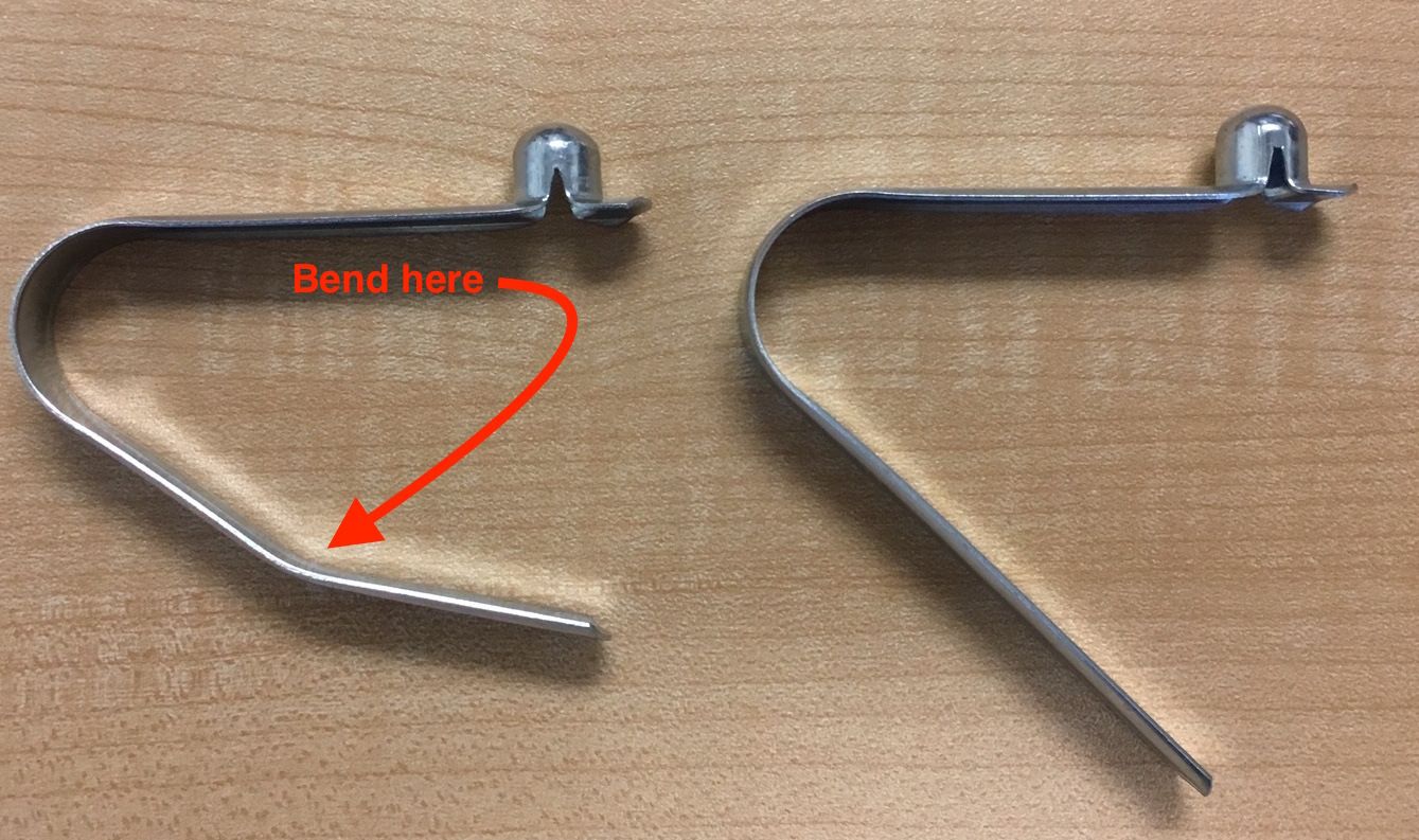

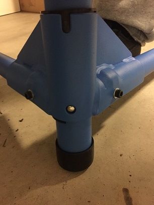

Finns det någon bättre lösning till Park Tool's PCS-9 (mekställ) än den där "Spring Button" som inte riktigt fungerar som den ska (iaf inte för mig). Kulan åker in när man grejar med cykeln och stället vrider sig.
Får svara mig själv här, kontaktade park tool och dom skulle skicka en ny "spring button" som är vinklad och ligger bättre i röret, böjde till den jag redan hade och det fungerar klockrent. Äntligen kan man meka utan att cykeln skenar iväg.
