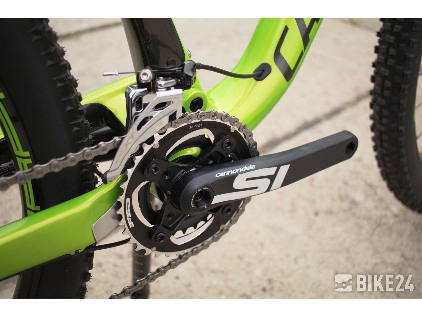

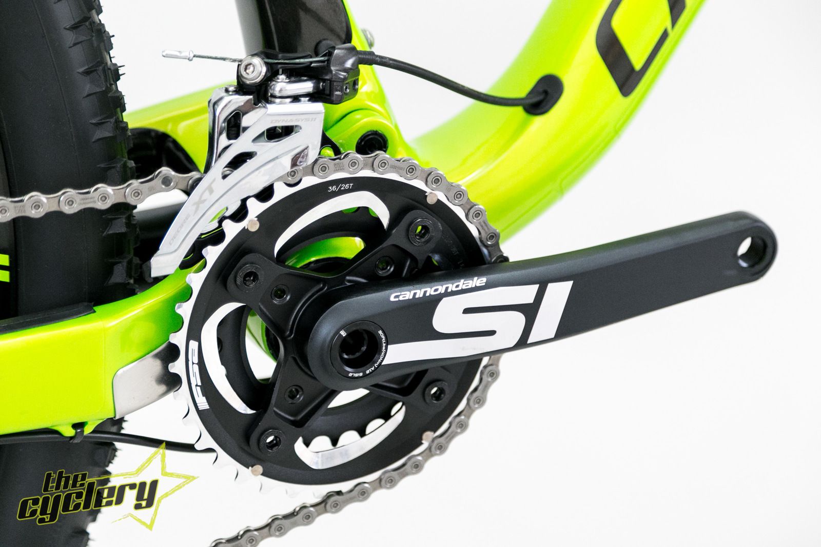

XT M8000 årsmodell 2016-17 har inte så mycket mer :P
    196.2 KB · Besök: 109
    191.4 KB · Besök: 108
eucalyptus sa:
marr sa:
eucalyptus sa:
marr sa:
Tusen tack! Är det en komplett list över de verktyg man behöver för 1x11 konvertering? :) Då var jag nogårlunda rätt ute då, missade vevlagerverktyget för Hollowtech :)
Du behöver inte vevlagerverktyget egentligen.
Men plastverktyget för förspänningsskruven är bra.
Men innan vi drar slutsatser. Vi vet inte vad du har för prylar. Det krävs mer info här.
Slx säger inget tex. Det krävs modellnummer eller bilder.
Utöver kan du behöva klingbultsverktyg, insexnycklar osv.
Den där cannondaleveven får du googla på hur du får isär. Det är inte en shimano iallafall :p
Ser ut som pressfit vevlager med.
Kasettverktyg, kedjepiska och kedjebrytare behöver du.
Insexnycklar och förmodligen klingbultsverktyg.
För veven vet jag inte.

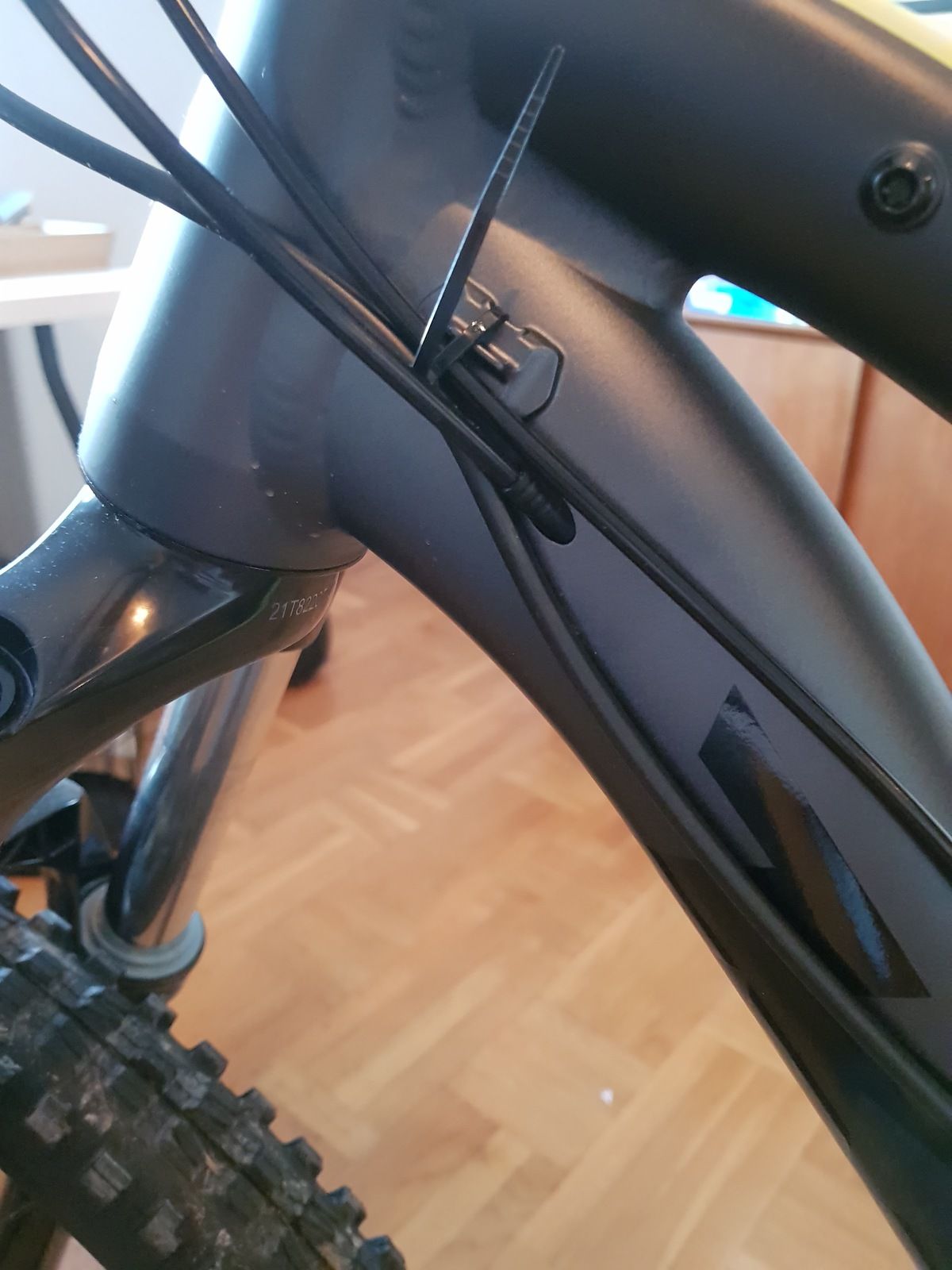

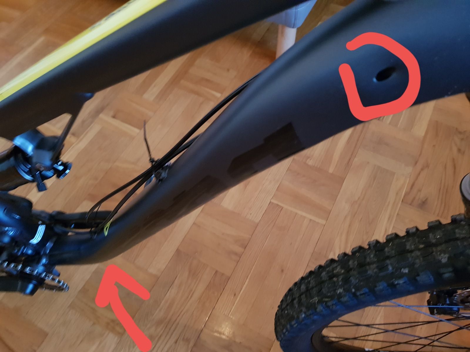

Vajer/slangdragning in- och utvändigt! Hur får jag till det här snyggast och med minst rassel vid cykling?
Bakväxelvajer/slang går just nu invändigt, medan dropper och bakbroms är dragna utvändigt. Finns två hål till övers i ramen, men det ena går ut på undersidan strax före klingan, se bilder.
Detta gör mig lite fundersam.. O just ja, vad har den inringade prytteln för officiellt namn?
Mkt tacksam för input!
texastommi sa:
Knyt dem med buntband, inte nödvändigt helt tätt men bara för att minska amplituden på deras eventuellt gungande.
Det smidigaste sättet är väl att använda värmekrympkabel. Men det kräver mycket strategiskt företänkande, och det orkade jag aldrig klara.

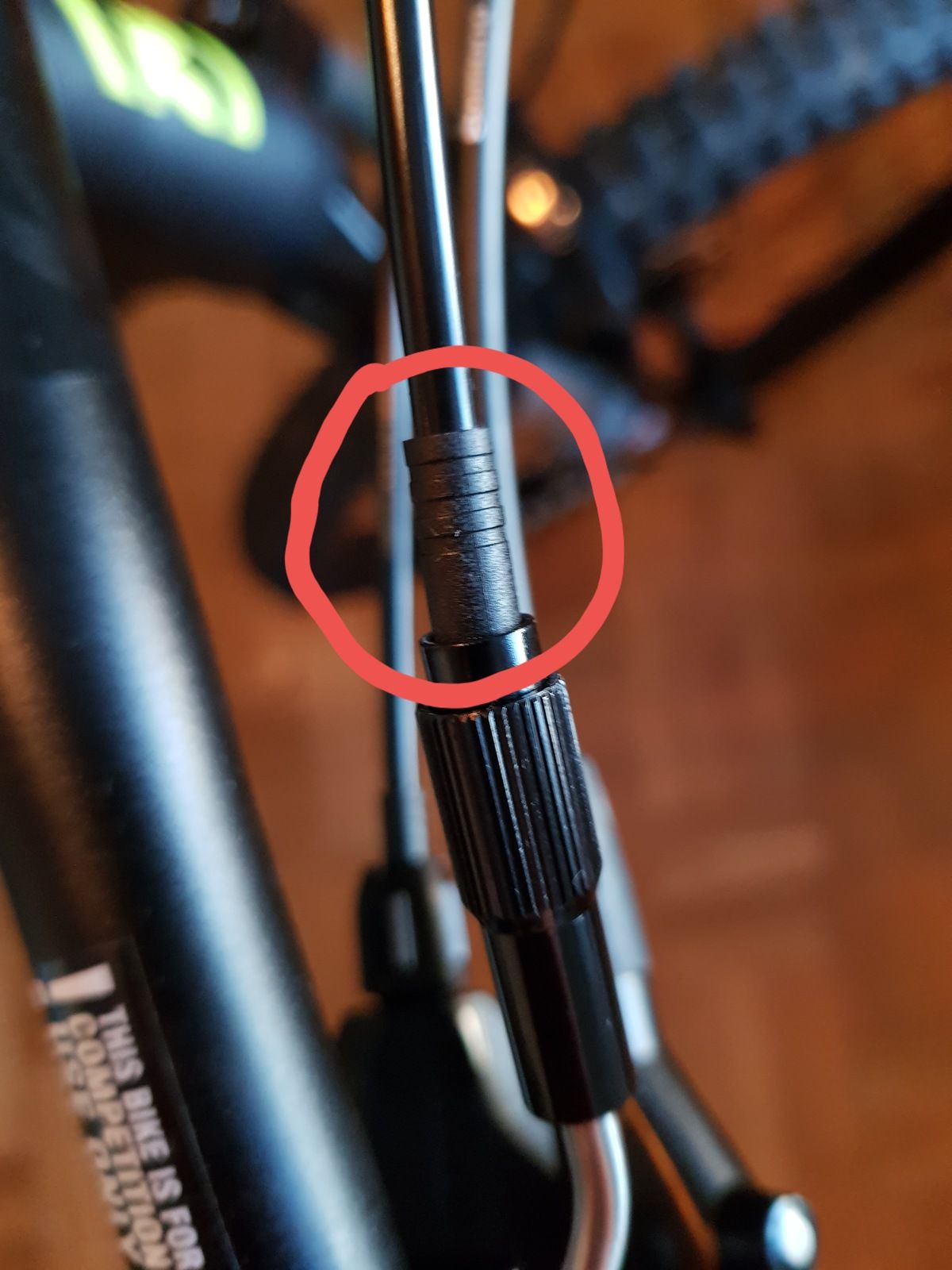

Det engelska namnet är "ferrule". På svenska… kanske »ändkåpa«?

Har också monterat ovanstående lillklinga med SRAM PowerGlide Chainring 110mm 50 + 52 Teeth for Red Black Edition, Force 2013 på en 3D24-vev med P2M-spindel och klingbultar från KCNC.
Om du vill kika vet du var de står ;-)
Lilla klingan är SRAM PowerGlide Chainring 110mm - 34 + 36 + 38 Teeth for Red Black Edition, Force, Rival + Apex
Stora klingan misstänker jag är SRAM PowerGlide Chainring 110mm - 46 + 48 + 50 Teeth for Force 2012, Rival + Apex (och det står 50/36 på den, så frågan är om ramperna är kompatibla med en 34T). Den är silverfärgad och inte svart som den verkar vara numera så den har säkert hängt hos Sivert ganska länge...
