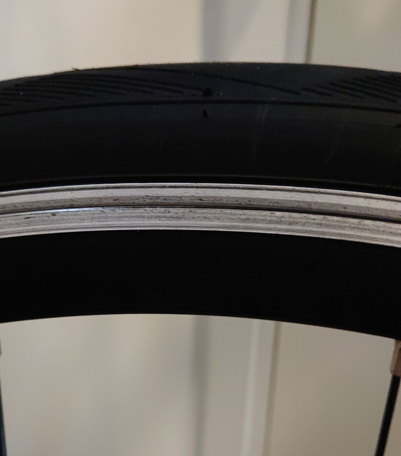

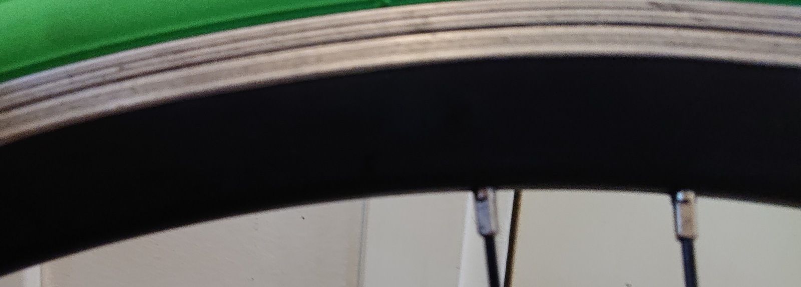

Det här med slitagevarnare på hjul för fälgbroms.
Såhär ser det ut på trainercykeln just nu. Ser för jäkligt ut i eget tycke. Men eftersom jag inte riktigt vet vad jag kollar efter kanske allt är helt i sin ordning? Törs man använda cykeln utomhus eller faller allt i bitar ögonblickligen?
Gissar vilt på att övre linjen på bakhjulet (grönt däck) fungerar som slitagevarnare och när den är borta, som på mitt framhjul (undre bilden), är det dags att byta hjul.
    79.9 KB · Besök: 111
    153.6 KB · Besök: 80
Det breda "svarta" spåret mitt på borde vara slitagevarnaren, men med tanke på hur mycket kant det är där beläggen legat mot så funderar man ju :-) Men det kan ju vara jättetjock slitlager för bromsen på den fälgen...
Mät med skjutmåttet hur mycket material det är mellan där beläggen ligget på och insidan innanför kanten som nyper kanttråden.
(Två små pinnan kan ju vara bra att ha till hands för mätningen.)
SGS sa:
https://road.cc/content/feature/238...s-have-worn-out-and-how-make-them-last-longer
Du behöver göra rent oftare så håller det längre. Fullt med hårda föremål i bromsgummit är obra.
Tack för svaren.
Antagligen är det alltså mittskåran som fungerar som själva slitagevarnaren. Övriga spår har måhända orsakats av smuts :-)
Försökte mäta slitaget genom att undersöka graden av urgröpning så gott det gick. Verkar med den metoden knappt vara slitna överhuvudtaget.
Ska göra rent dem och ser allt bra ut får de nog duga till pendling åtminstone.
Du kan putsa rent dom med lite smärgel och tvätta rent nogsamt efteråt.
Belägg är ju inget att göra rent utan det byter man.

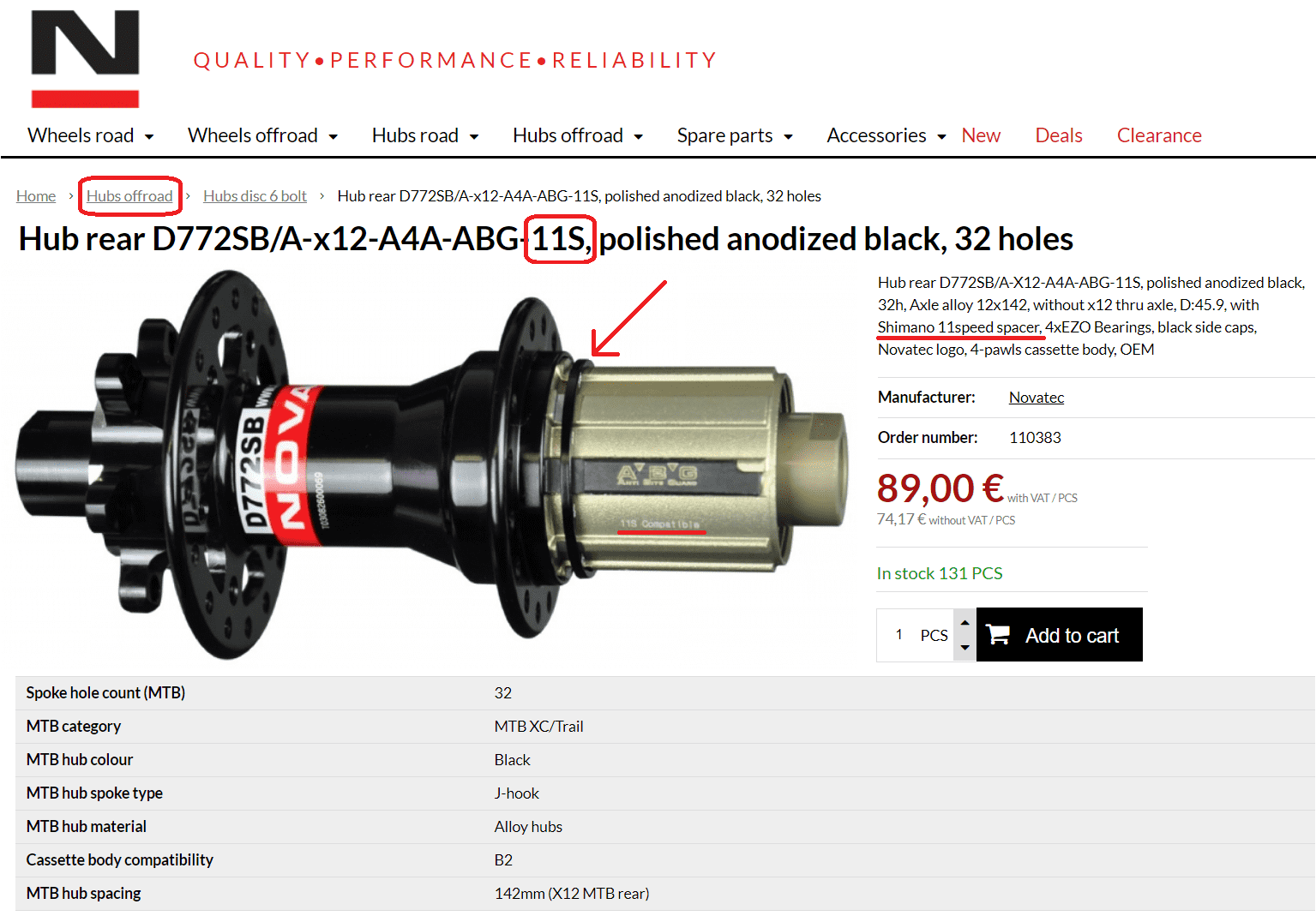

Jag funderar på att uppgradera mina hjul. Mitt nuvarande hjulpar vägar ~ 2000g.
Hur mycket vikt bör man gå ned för att känna någon skillnad? Skulle ett hjulpar som väger 1700g göra stor skillnad? Min plånbok är inte jättedjup...
Örjan Lax sa:
weldion sa:
Örjan Lax sa:
Passar en sån här https://www.bike-discount.de/en/buy/shimano-105-cs-r7000-11-speed-cassette-735434 Shimano 105 LVG-kassett på ett MTB-bakhjul som idag har en Shimano 11-vxl MTB-kassett?
Nepps.
11-vxl lvg är bredare än 11-vxl mtb.
Skit också.. Men tack för svar! :)
Det är lite svårare än så. Flera MTB-hjul har faktiskt en HG-body som är LVG11-bred, så om du har tur kan det funka på ditt hjul. Kolla om du har en 1,8 mm spacer innanför din MTB11 kassett, i så fall har du en LVG11 body.
Nästa fråga är om växlarnas indexering funkar tillräckligt bra, alltså om avståndet mellan dreven på MTB11 och LVG11 kassetterna är tillräckligt lika för att växla tillräckligt bra. Här råder det delade meningar, jag har inte facit.
Nepps.
