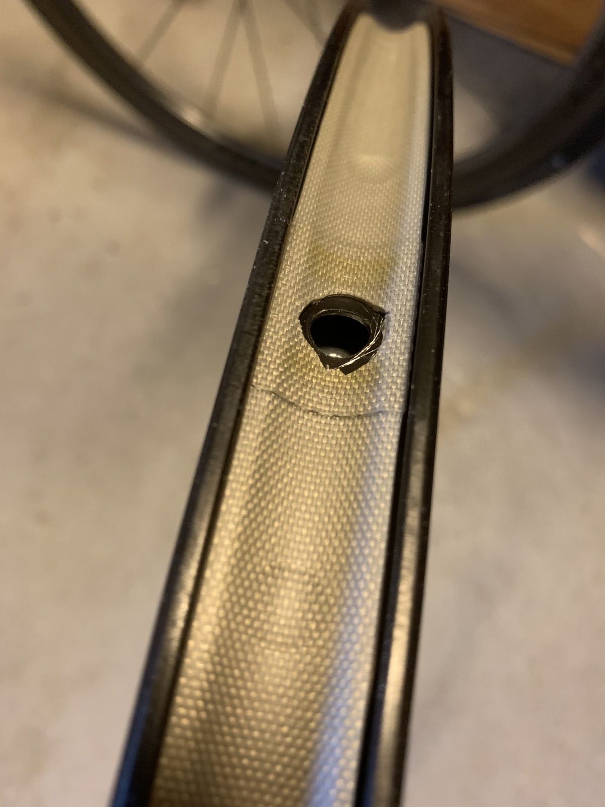

Den tejp som sitter på mina Bontrager TLR fälgar vid köp är ingen tät tubeless tejp väl? Tänker att det endast är något som skall skydda slangen från nipplar och annat? Om det är som jag misstänker måste den tejpen bort innan jag drar på den täta tubeless tejpen antar jag?
Jo faktiskt är den tät men hålet du gjort var inte snyggt.

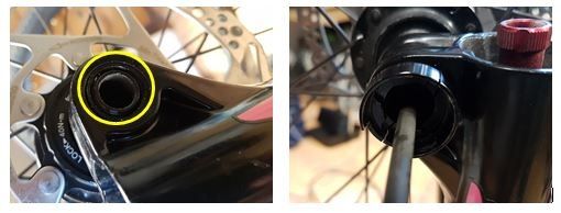

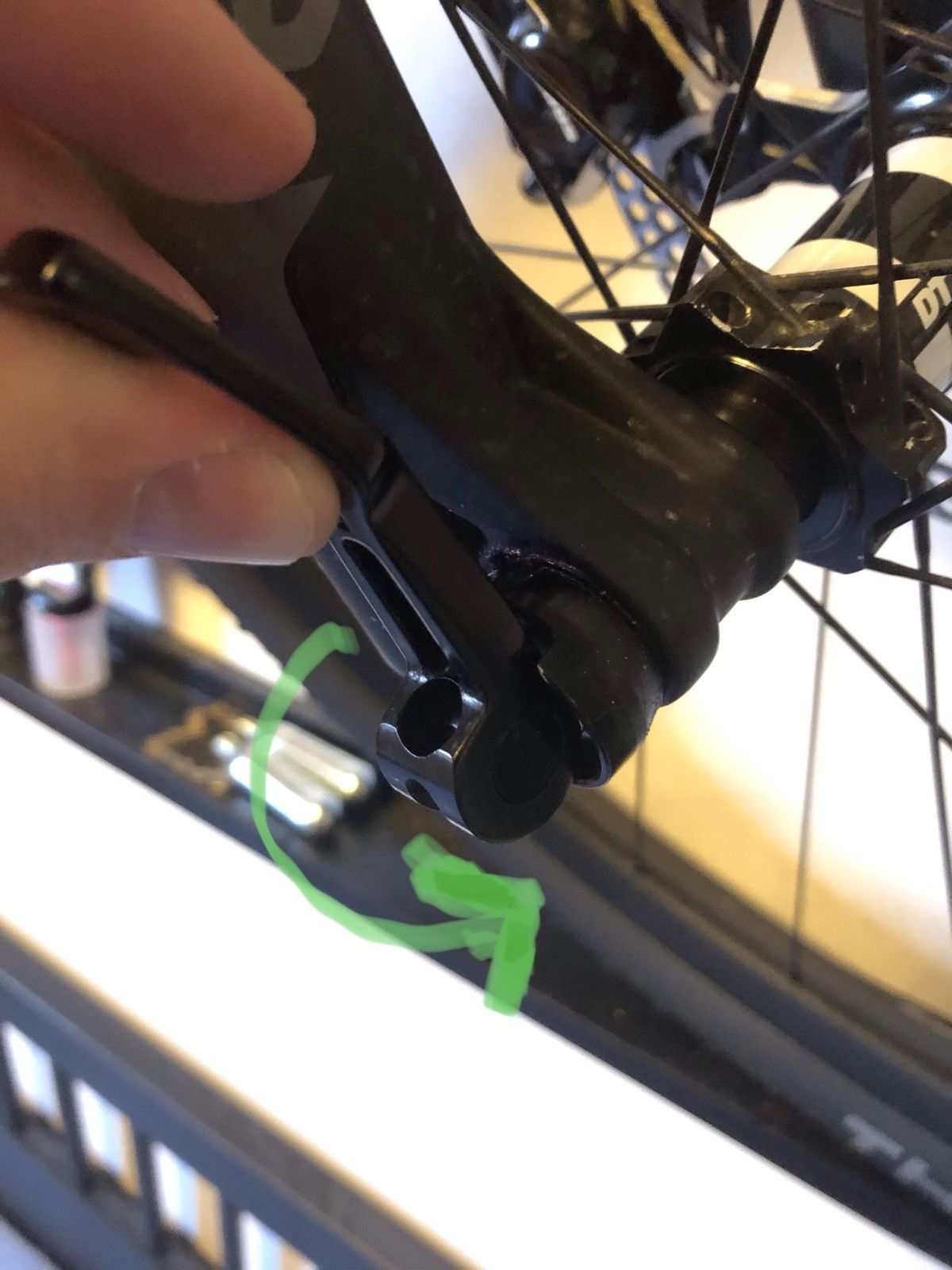

Skulle bygga om frugans hjul till Tubeless, men får inte av hjulet.....Det snurrar fint så det borde sitta fast nav/ram. Har provat med lite våld och 5-56 och inget hjälper. Vågar man slå hårt? Se gul markering. Tips mottaget tacksamt.
    25.5 KB · Besök: 125
Ubbe73 sa:
Det ser ut som du inte skruvat ur axeln, så banka ingenting. Ser ut som snabbkopplingshandtaget har lossnat från axeln.
weldion sa:
Ubbe73 sa:
För att bygga på detta, förtydliga för OP:
Du ser lilla slitsen i axeln på högra bilden? Där ska "handtaget" ligga i för att kunna skruva ur och in axeln.
weldion sa:
Ubbe73 sa:
Lite dum bild kanske. Snabbkopplingen med tillhörande axel är utskruvad. Axeln på bilden är en längre som jag skruvat in för att försöka dra ut axeln.
Ubbe73 sa:
weldion sa:
Ubbe73 sa:
Man fäller upp snabbkopplingshandtaget och placerar det i skåran på 15 mm-axeln och roterar moturs.
Den grövre axeln skall inte dras ut, den skall skruvas ur.
weldion sa:
Ubbe73 sa:
weldion sa:
Ubbe73 sa:
Borde jag begripit........nu är hjulet loss. Tur jag ställde frågan i denna tråd...........tackar för hjälpen. Nu kan man ta helg!!
