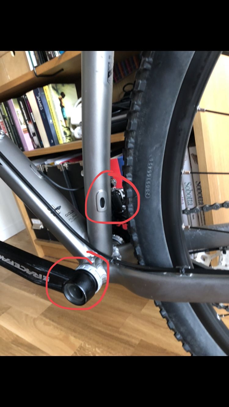

Fyndat en första beg instegshoj till tjejen, men två frågor: i den nedre röda ringen saknas en plugg antar jag, vart köper man en sådan? Och vad är övre hålet till för?
Cykeln är en x-caliber 8.

Vajerhål för dropper?!
Hålet i vevarmen - är du säker att det skall sitta något där? Om inte och för att hitta delen så leta reda på vad ditt vevparti heter och googla upp en sprängskiss så hittar du vad delen heter och om det skall sitta något där.

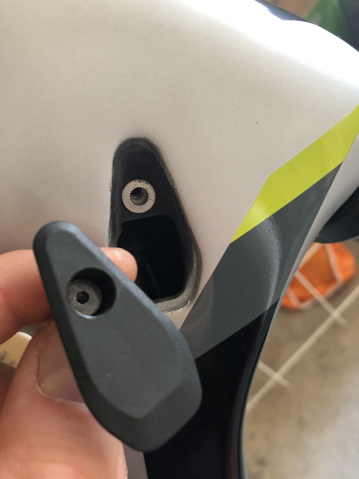

Helt ny hoj. Första turen ploppade knoppen för lockout av när man vred för långt åt något håll, tryckte på den igen bara.
Några problem att ta silikon eller dylikt för att sätta fast den?
Du behöver nya pedaler....

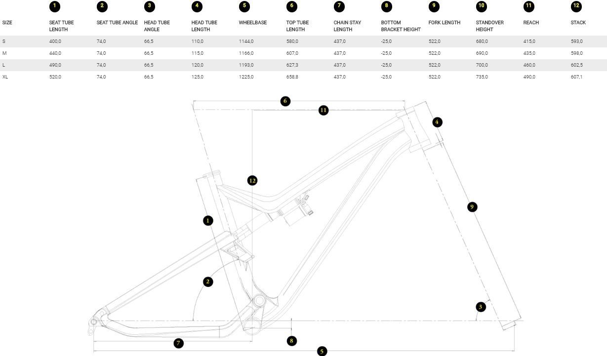

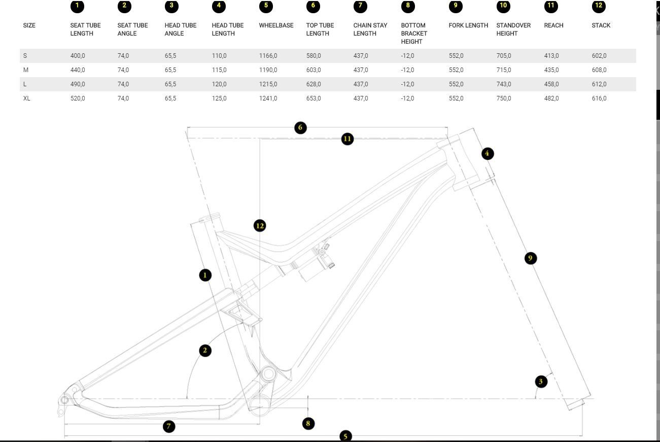

Ny säsong, och sugen på nytt. Men jag har även insett att min Meta TR Large-ram känns lite liten för mina 190cm, speciellt när det går nedför. Funderar på att köpa en Meta AM ram. Hade då kunnat flytta över allting enkelt, och förlänga min 140- gaffel till 150 eller 160.
Nu kommer den dumma frågan. Jämför man AM- och TR-Geon är de väldigt lika sånär som på några få mått.
Dessa skillnader, kan de endast bero att man har en 3cm längre gaffel, och 2 cm längre bakdämpare?
De påverkade måtten verkar vara högre BB på AM, längre wheelbase på AM, en grad flackare HA.
Med andra ord, tror ni jag kan köpa en AM-ram som ska ha 230x60, och slänga på min 210x50 och 150mm Gaffel och få en TR-version av cykeln?
Meta AM
Meta TR
230-60 > 210-50
Så det kan nog bli problem där att länkaget bottnar före dämparen. Fler tveksamheter kan säkert också finnas...

Mårten sa:
230-60 > 210-50
Grejen är den att kollar man upp länkaget som reservdel för TR och AM är det samma del. Alla reservdelar till Meta V4.2 är samma, oavsett AM eller TR.
Och kollar man bilden nedan ser det ut som att det är samma länkage, men med en längre dämpare bara på AM-versionen.
Kollar man ration
130mm/50mm = 2.6
160mm/60mm = 2.666
Men jag kanske missar något.
