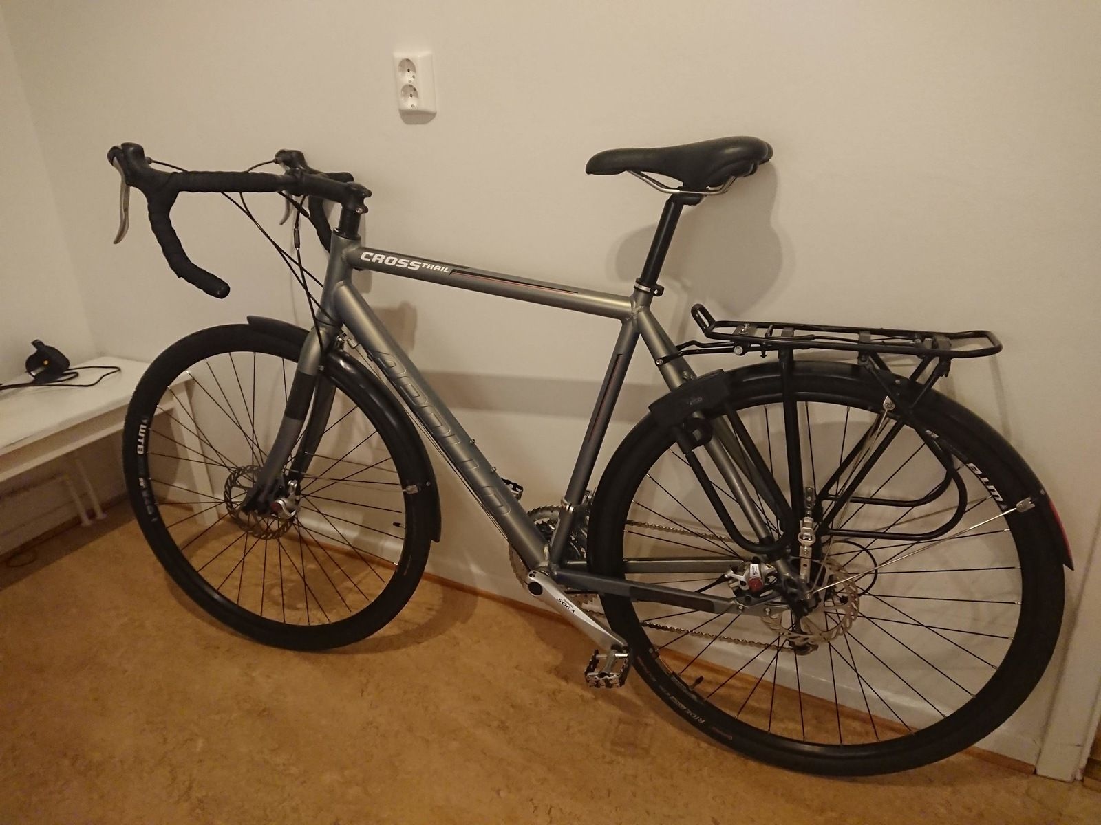

Hur många cm ovanför bakhjulet/skärmen ska man montera pakethållare? Bygger om pendlaren till touringcykel och hitta en pakethållare i soporna som jag tänkte sätta dit... och den går att justera i höjd.
Att sätta den "så nära de går" ser fult ut, men om man bildgooglar är de många som har de så. Funderar på om detta är anledningen till att förra ägaren slängde den...
Lågt är ju bra om man ska lasta saker uppepå pakethållaren. Men det kan ju vara en fördel att få upp den lite om du kör med väskor (vilket jag antar för touring) för att hälarna inte ska slå i väskorna.
Så lågt och långt fram det går utan att hälarna tar i ev. väskor. Viktfördelningen kommer bli tillräckligt kass ändå, så att förstöra den så lite som möjligt är en bra idé.
Tack för hjälpen, satte den så jag får in handen lite under för å spänna remmar osv, får prova med väskor hur det blir =) Ska prova kattegattleden lite i helgen som test innan det blir några riktiga långfärder.

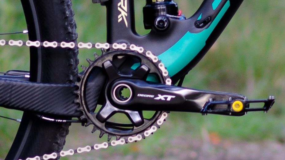

Gurra G sa:
Funderar på att byta min xt single framklinga med vev mot en Sram. Det är 11 delat bak. Funkar detta eller måste jag även byta vevlager?
Dessutom har Sram något som heter GPX. Vad innebär detta?
Shimano har Hollowtech II vevaxel/vevlager som är Ø24 mm. Sram/Truvativ har inga vepartier med vevaxlar som passar i Shimano HT2, byter du till Sram/Truvativ vevparti måste du även byta vevlager. Sram/Truvativ har EN ENDA modern och relevant vevaxel, den heter DUB och axeln är Ø28,99 mm. Välj DUB!
När du handlar står att det är vevpartier och klingor för 12-delat bak, men det funkar förstås utmärkt även om du bara har 11-delat bak. Du kan och skall alltså köpa ett Sram/Truativ "Eagle" DUB vevparti.
DUB vevpartier: https://r2-bike.com/Mountainbike__SRAM-DUB-2899-mm_1
DUB vevlager: https://r2-bike.com/navi.php?jtl_to...26dbf&k=2222&mf1=1308&hf=65&Sortierung=3&af=0
Om man verkligen letar har Sram har även äldre standard som inte tillverkas längre som heter GXP med en vevaxel som är Ø24 mm på högra sidan och Ø22 mm på vänstra sidan. Undvik! Sram har även äldre vevpartier med BB30 Ø30 mm axel eller Square Taper 4-kantaxel. Undvik även dess.
Sixten Fors sa:
Gurra G sa:
Glömde skriva att jag tittar på Rival och APEX. Är det någon skillnad på dess och har de DUB?
Vill ha möjlighet att gå upp till 42 kugg vilket inte är möjligt med XT. Har en Bullitt lastcykeln.
Gurra G sa:
Sram är sakta men säkert på väg mot DUB även för sina vevpartier för lvgcykel. Än så länge finns bara de senaste/dyraste grupperna med DUB för lvg.

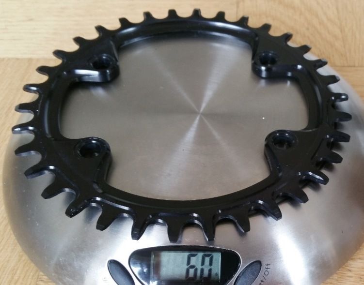

Vilket XT vevparti? Modell och bultbönster? Vilken kedjelinje har du, boost (52 mm) eller non-boost (49 mm)?
Här 42T klinga till XT M8000 BCD 96 mm (asym.) vevparti. https://www.garbaruk.com/96-bcd-shimano-m6000-m7000-m8000-round.html
Här 42T klinga till äldre BCD 104 mm vevpartier https://www.garbaruk.com/catalog/product/view/id/1547/s/104-bcd-round/category/10/
Här klingor för Sram Direct Mount vevpartier (det står GXP men det är samma för DUB vevpartier):
26-40T https://www.garbaruk.com/catalog/product/view/id/1190/s/gxp-mtb-round/category/10/
42-46T https://www.garbaruk.com/gxp-road-cx-round.html
Boost 26-36T https://www.garbaruk.com/catalog/product/view/id/1191/s/gxp-mtb-round-boost/category/10/
Du kan handla här: https://r2-bike.com/Garbaruk_1

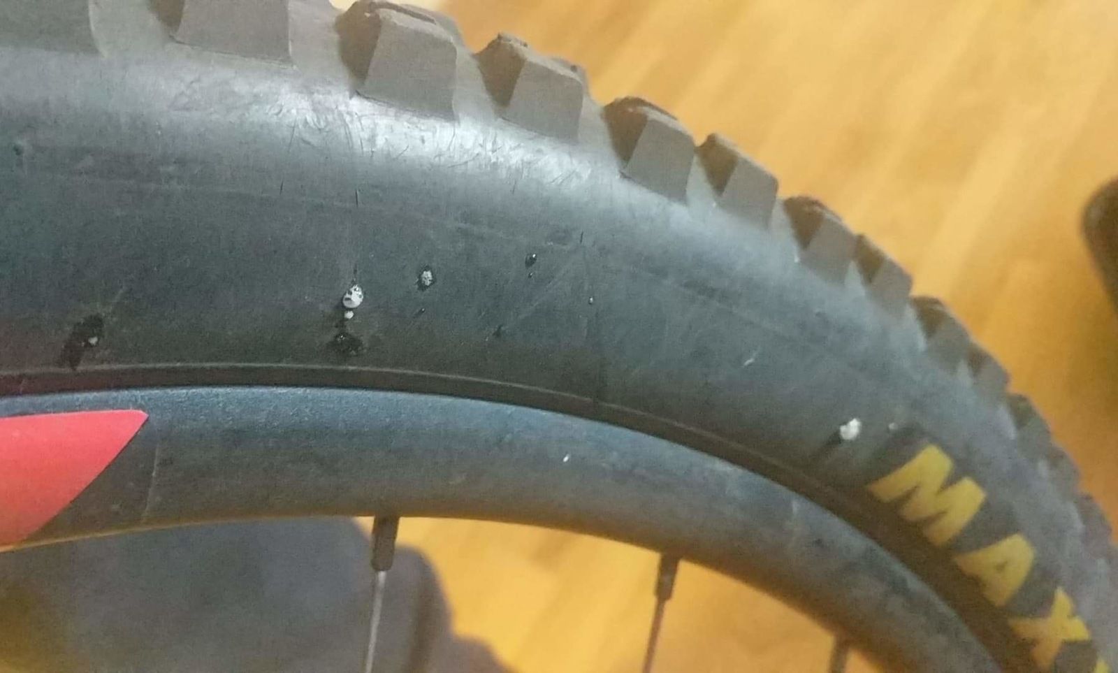

Ska, nej. Händer det, ja. Är det bara kosmetiskt eller sitter det löst också?
Kosmetiskt, tror jag... Kanske skulle lyssnat på ditt råd och köpt 2c istället för 3c. ?.
Hmm, tänkte att så ser mitt ur också. Fast det har ju gått fler mil.
Sen såg jag att det var blött på sidan av däcket.
Dax att byta kanske?
Vad tycker happyride? Har ett DHR 2 2,4WT nu.
Har ett aggressor och ett minion ss på hyllan.

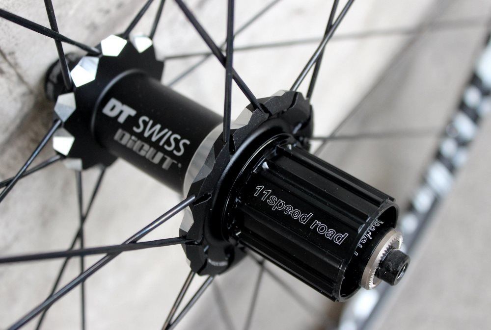

DT Swissfrågor

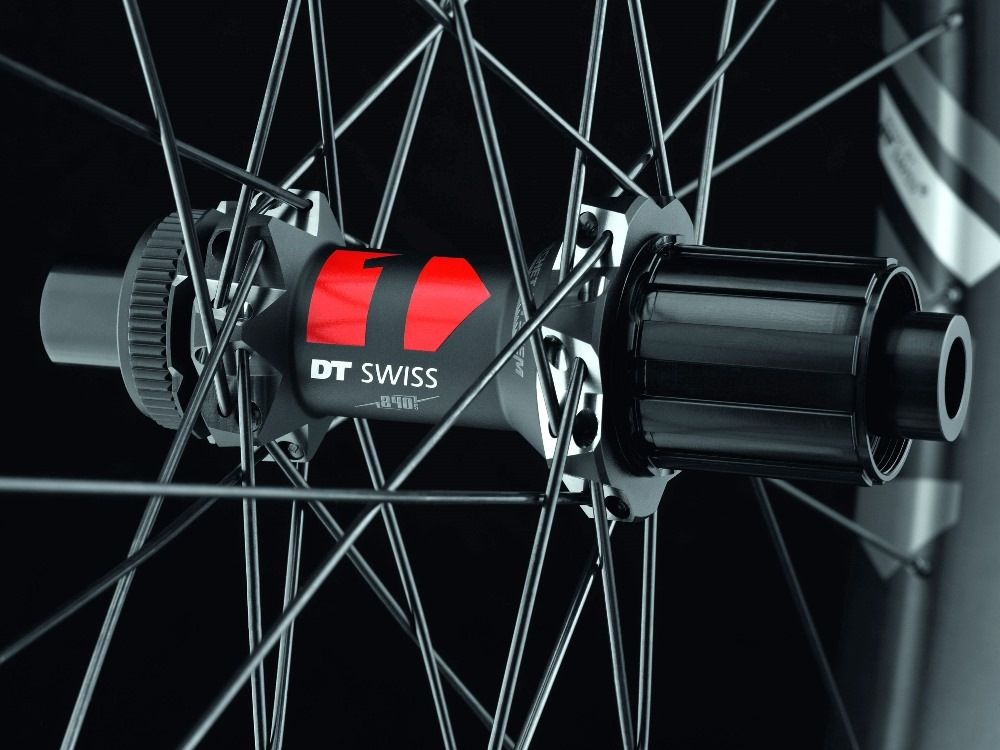

Vad är skillnaden mellan Dicut och Spline varianterna av DT Swiss hjul?
Att DT klassificerar sina hjul mellan A = aero, P = performance, E = endurance samt C = för cross roads har jag (nog) lyckats tyda mig till där E och C i regel verkar ha bredare innermått än A och P men vad är skillnaden mellan Dicut och Splinesvarianterna???
Tretjak sa:
DT Swissfrågor
Dicut är finare nav om jag inte minns fel.
Bengt-re sa:
Tretjak sa:
DT Swissfrågor
Dicut verkar vara några gram tungre än motsvarande Splineversion (9-10 gram)....ser om jag kan ställa frågan direkt till DT Swiss och få ett utförligt svar så kommer jag att förmedla det här.
Tack för input Bengt-re
Tretjak sa:
DT Swissfrågor
Skillnaden är hur ekerflänsarna ser ut. Alltså en del estetik, två delar marketing mumbo jumbo och noll delar praktisk skillnad. Säger inget om innehållet. Spline kan ha DT240s / 350 / 370 internals med allt från 54T SL StarRatchet till 3-pawl stålbody.
Dicut står ungefär för diamond shaped cut-outs. En i huvudsak rund form med större eller mindre hack i kanten. Genomgående tror jag att de är avsedda att fungera med straight pull ekrar av aero-typ som är för breda (t.ex. DT NewAero) för att kunna träs igenom ett vanligt 2,6 mm ekerhål, det är därför istället ett öppet spår i navflänsen. Kan se ut så här, eller helt annorlunda.
Spline hämtar namnet från en matematisk funktion
En i huvudsak mindre rund och mera kantigare form än Dicut. Alltså så som DT's vanliga 240s/350 lvg/mtb straight-pull nav ser ut men även såhär:
Själva svettandet på sidoväggen är inget att oroa sig för. Händer då och då även på Exo TR däck, när man skrapat i sidoväggen eller nåt. Nabbarna i det där skicket skulle jag köra med - oroa mig först när de börjar trilla av.

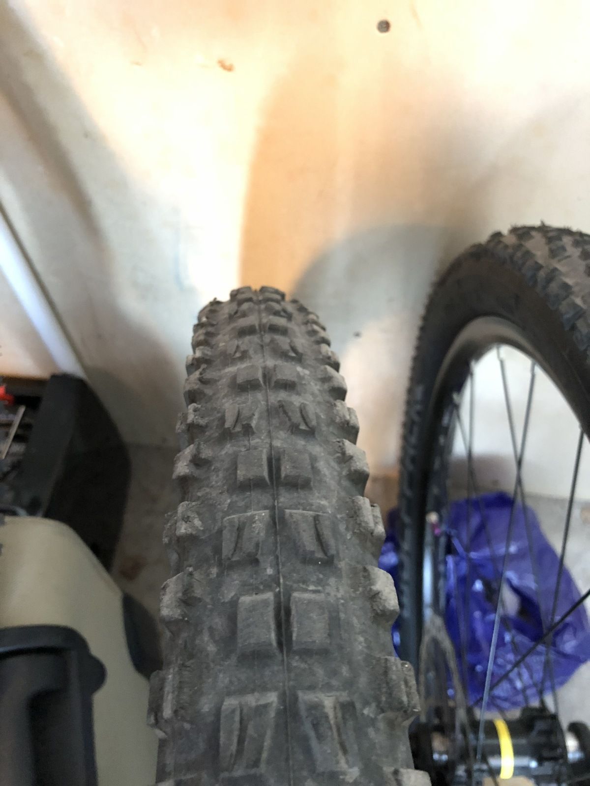

Vad tror ni om det här däcket? Kanske svårt att se men ytterdobbarna framförallt på vänster sida är upprivna. Måste jag panik köpa något inför ESS i helgen?

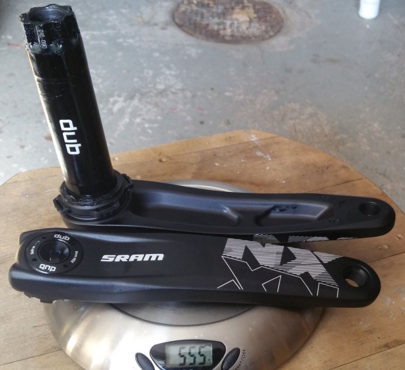

Jag har i princip kommit fram till hur det måste vara men vet någon med bestämdhet om det är en skillnad i offset på vevpartiets spindel när det gäller Sram Red, jag skulle vilja tro att GPX vevarna har en negativ offset i jämförelse med BB30 och BB386.

Jo det är just det där med någonstans, sram må vara generösa med manualer, men inte med index vart man skall finna dem. Kikar man på bilder så syns det ganska tydligt att spindeln är offset - på gps veven och den skall funka enligt verkliga exempel på den avsedda ramen, av egen erfarenhet så kan jag säga att BB spindeln är ganska offset + vilket placerar klingan väsentligt längre till höger än man vill ha den.
Men snart har jag köpt mig en certifiering i sram vevpartier och ett ganska bra reservdelslager iaf. :)

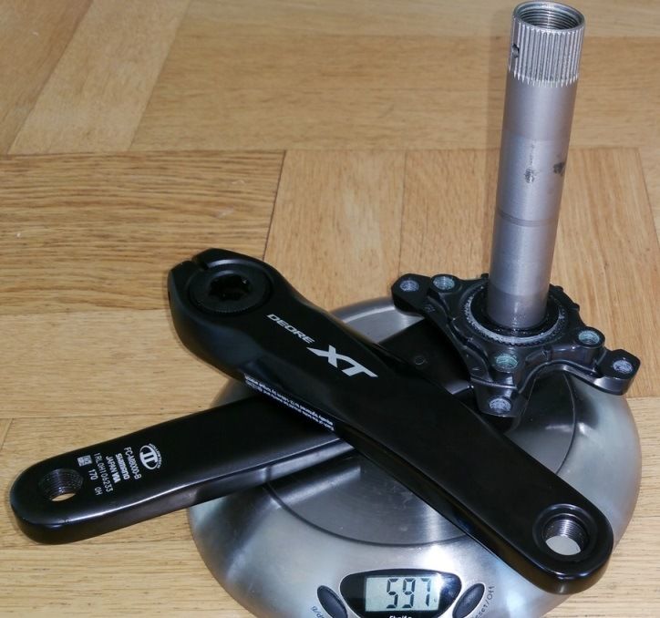

Vevlagret är ju bredare men "de fem armarna" kupar ju oxå mycket mer så jag har inte märkt att det är någon skillnad i kedjelinje. (Däremot är det skillnad på längden på "kedjeräddaren" på drevet där jag har för mig bb30 är kortare och det borde ju betyda antingen att drevet sitter längre ut eller att q-faktorn på gap är högre.)
Lite på samma tema så ska jag prova min p2m type s road på min mtb med boost. Undra om det går... Det är lös spindel för direct mount. Klingan på p2m kan man sätta på två olika vis också. Ut eller insida (vanlig 4x110).
emmer sa:
Har en BB30 & BB386, det enda som skilljer är axellängd, men då bägge dessa har press-fit lager så är spindel relativt neutral (rak) medans GPX ser kupad ut, troligtvis för att justera kedjelinjen närmare ramen när man använder utanpåliggande lager. Det är i alla fall min gissning då kedjelinjen är helt off med BB386 veven på en GPX/H2 ram. Det lär visa sig när veven kommer.
