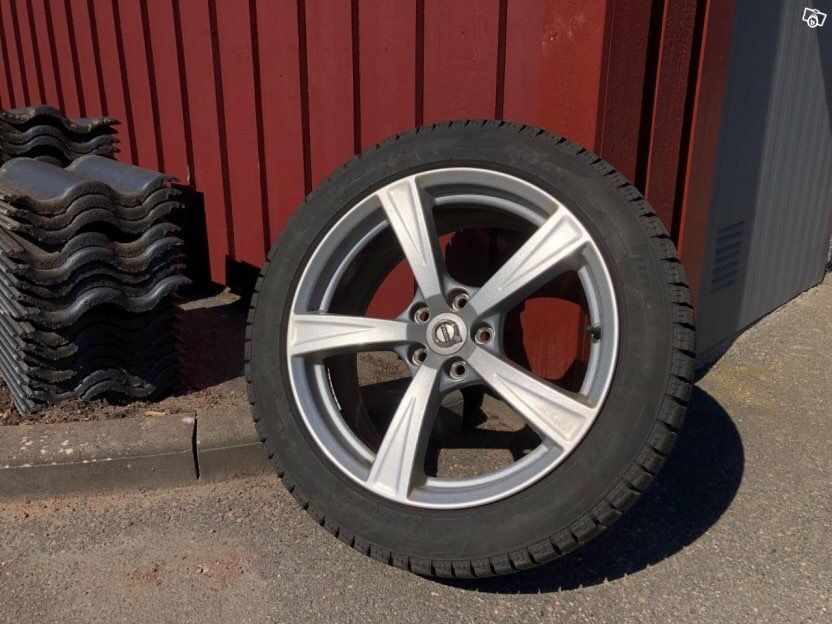

Söker modellnamnet på denna Volvofälg i 18”.
    104.7 KB · Besök: 133
