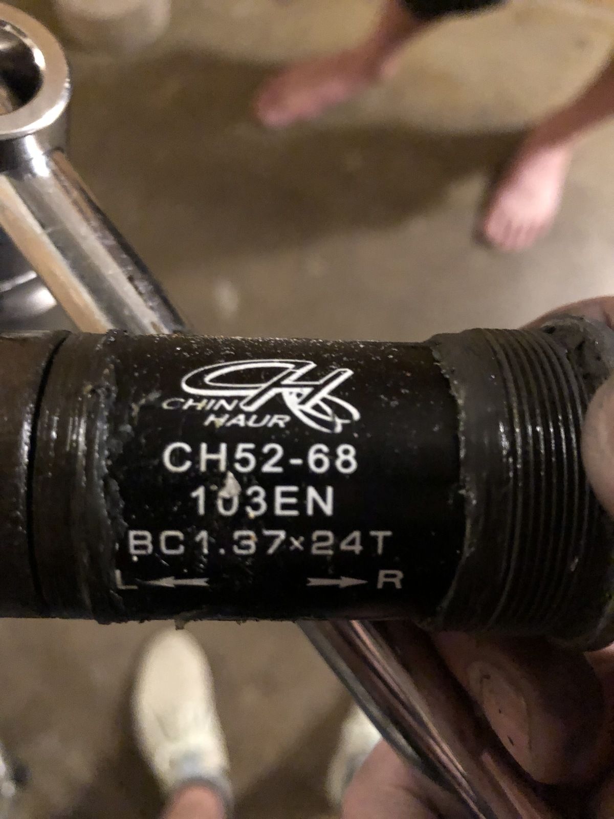

Är "103EN" längden på vevlagret?
Vilken info behöver jag bry mig om för att lyckas få hem rätt vevlager till absolut billigast pris?
    187.6 KB · Besök: 249
sommaren sa:
Min bästa killgissning utan att ha mer info är att du har ett 68mm vevhus, du kan mäta bredden enkelt.
103 borde snarare vara längden på axeln i lagret vilken du lika lått mäter med skjutmått.

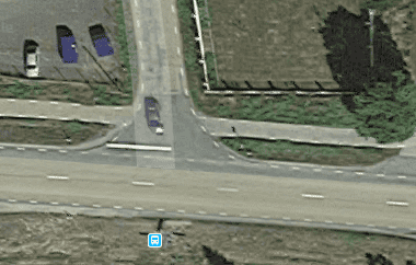

Som bilist som korsar cykelvägen skulle jag, personligen, lämna företräde åt cyklisterna som korsar min utfart till RV där jag även har STOP-plikt. De flesta bilister verkar inte se det så. Nu när jag tittar på aktuellt område i fågelperspektiv ser jag att strecken från vägen skär av cykelbanan, inte tvärs om. Vad är det som gäller här? Jag kan tycka att det borde göras tydligare med en ordentlig skyltning för cykelöverfart som tydliggör att bilister bör lämna cyklister företräde.
    37.6 KB · Besök: 240
dustiekaltman sa:
Edit: Orkar inte.
Läste på ...igen och det är tydligt en cykelpassage vilket innebär väjningsplikt för mig som cyklist. Kan dock tycka att det skulle göras om till Cykelöverfart.

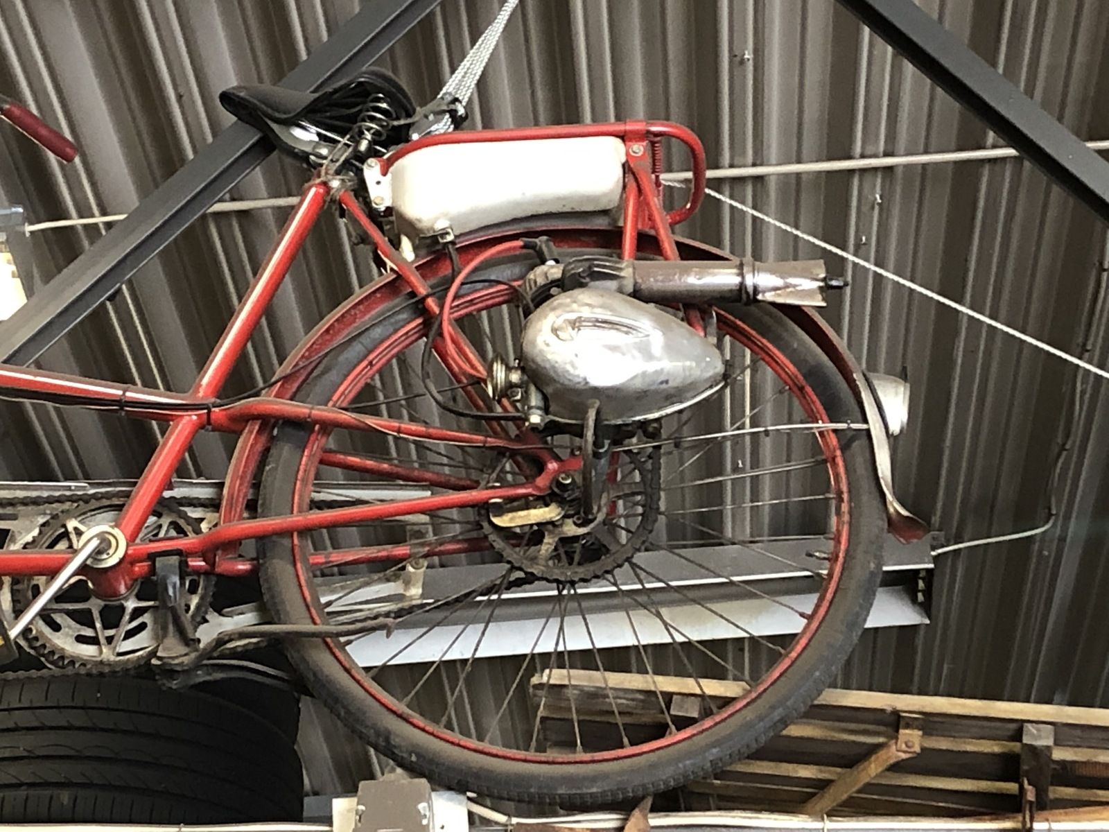

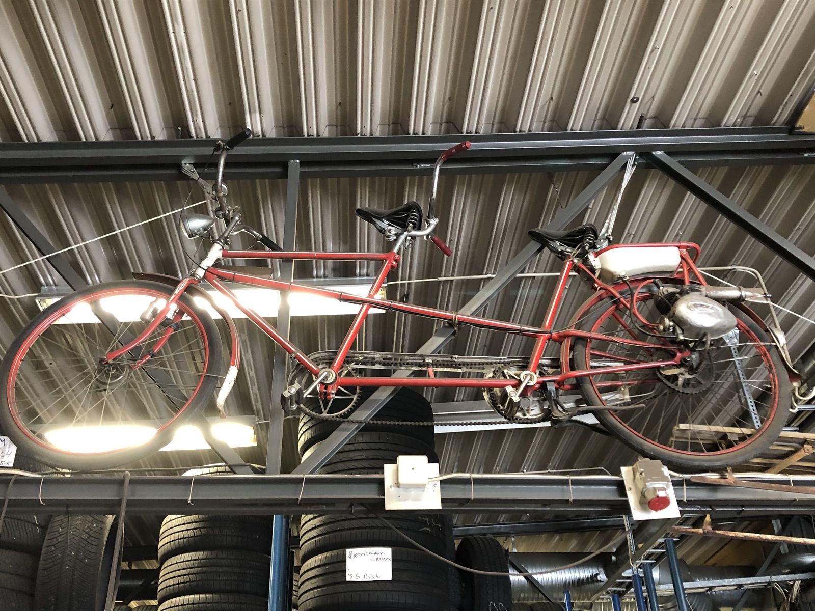

Någon med info kring vad detta är för cool skapelse?
    371.9 KB · Besök: 246
    310.7 KB · Besök: 244
