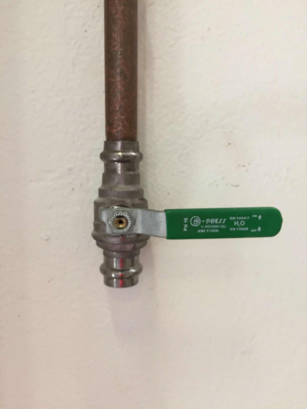

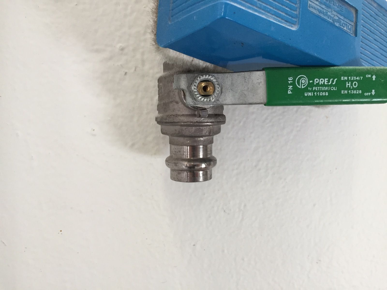

Om man vill att det här på något sätt ska sättas ihop med en vattenslang, vad är det för kopplingar man ska ha då och vad heter de? Dimensionen är för övrigt ganska exakt en tum i ytterdiameter. (Lite korkad bild, bakom tavelsudden finns kopparrör med vatten)
    131.2 KB · Besök: 252
Ser ut som en gardena-koppling eller?
I så fall skulle jag skruva av den yttersta biten och skruva dit något som passar mot ditt tänkta rör.
Det behövs en kompis som har en rörpress.... och en stump pressrör som passar i hålet och så en övergångsmuff med typ 1/2 ” gänga för en snabbkoppling/ slangnippel
En gardenakoppling är det inte, de ser ju ut typ såhär:
Det är ett en metallbit med någon form av fläns på. Gissar att tanken är att man för in ett rör i den och klämmer åt på något sätt, som det är gjort på ovansidan av vredet. Dimensionen är som sagt en tum i ytterdiameter.
Ingen invändig gänga?
Men ja, det ska på ett nytt rör. Ta in en rörmokare så kan han montera en kran där så blir det rätt.
Det är säkert för avluftning eller för smidig påbyggnad de har satt en kran där, annars finsny snyggare "rörstopp"
Presskoppling?
https://www.rinkabyror.se/artiklar/ror-och-rordelar/presskoppl-koppar-mod-v/
ForesterGuy sa:
TBone sa:
perzzon sa:
Presskoppling?
Presskoppling verkar vara namnet. Tackar!
