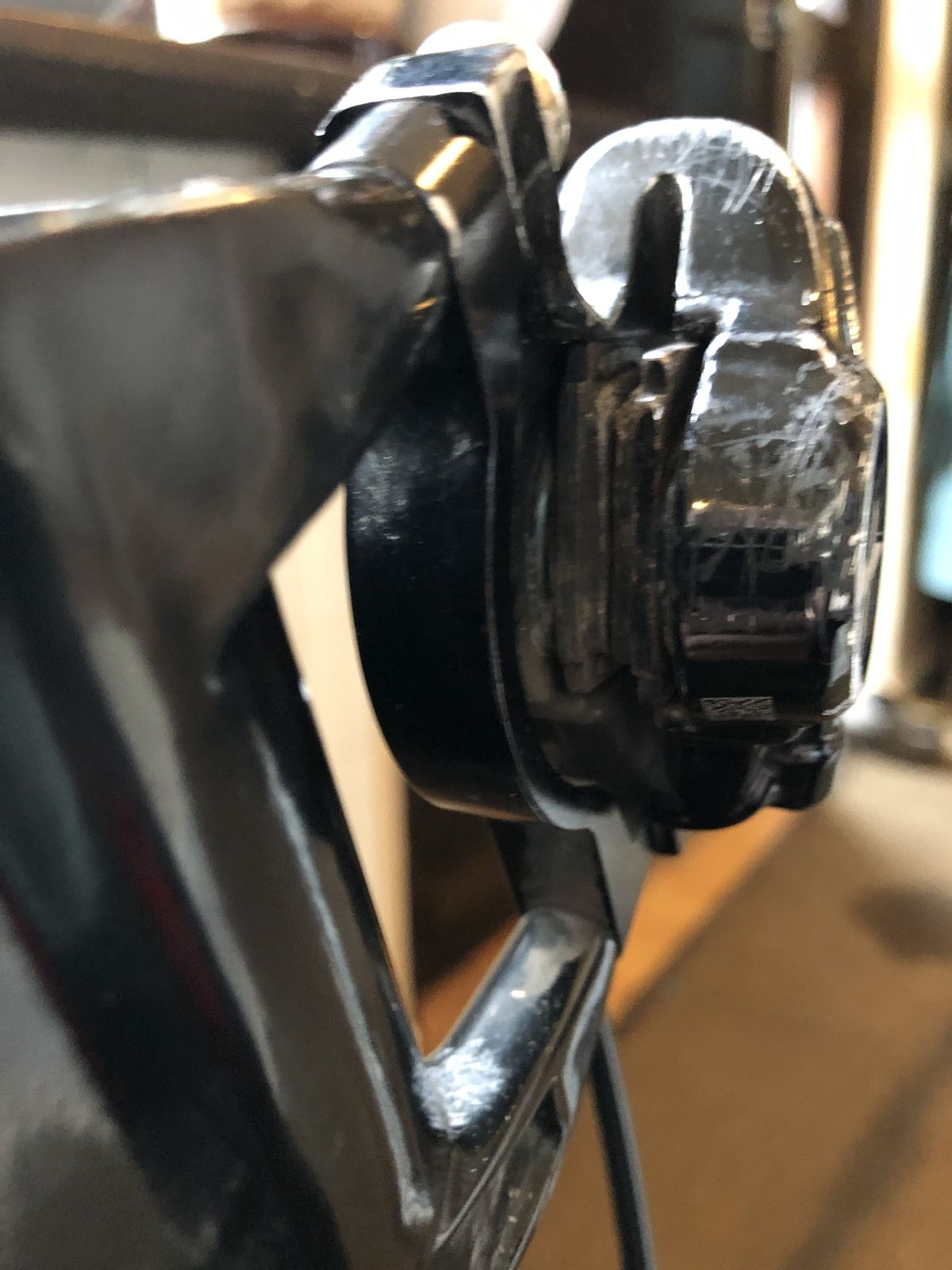

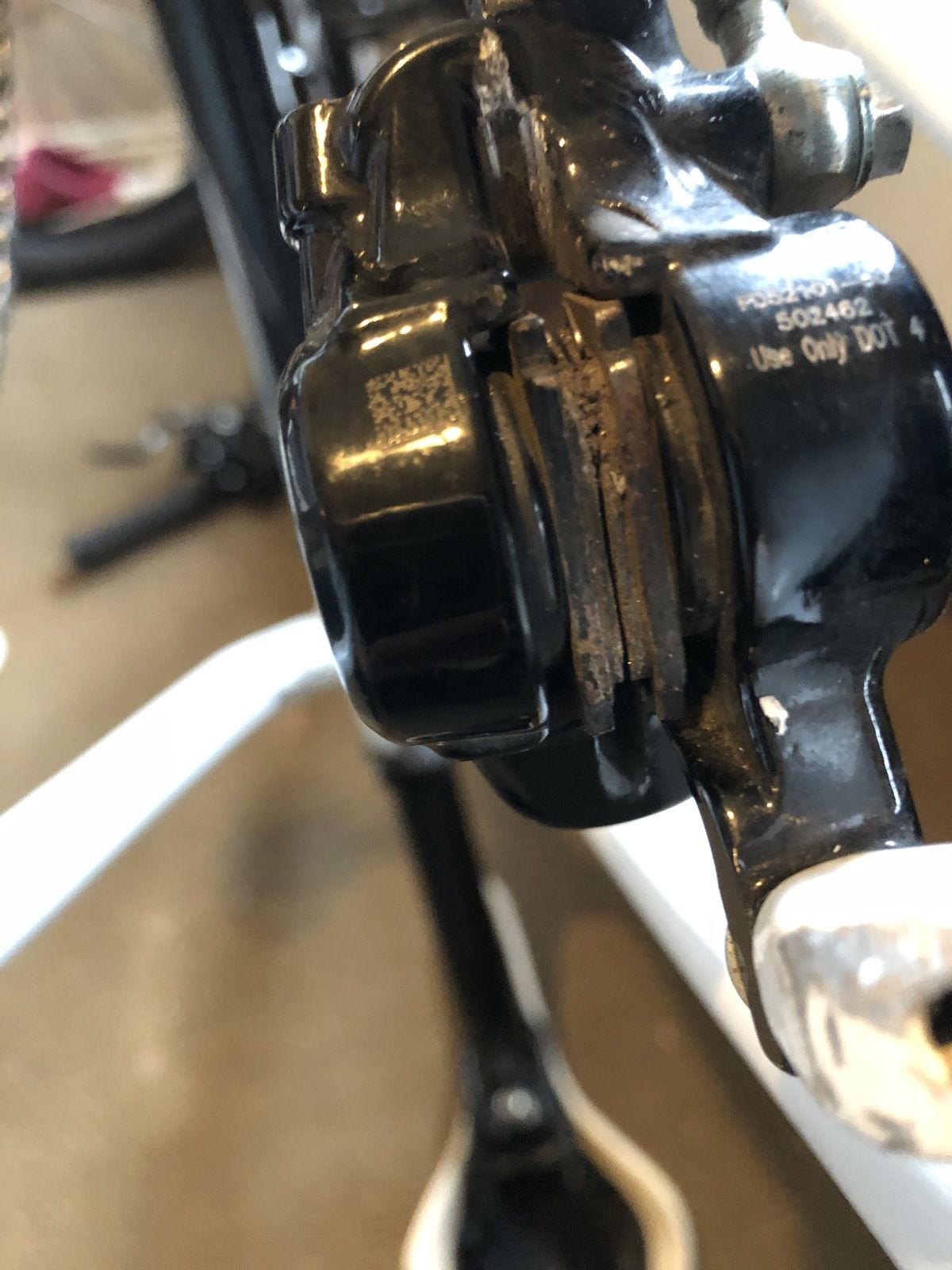

Har haft av hjulen på min mtb några dagar och rengjort cykeln samt bytt däck. När jag försöker sätta dit däcken funkar det inte för bromsklossarna har gått ihop. Har haft av hjulen många ggr, detta har aldrig hänt. Obs jag är en någon van mekare... utesluter inte LBS.
Är det lätt att lösa och hur?
EDIT: med milt våld går framdäcket i men bromsskivorna sitter för hårt.
Om inte kolvarna gått ut för långt är det väl bara att bröta tillbaks dem...Om det känns risky så är det nog LBS som gäller.
Går bra att med hjälp av t.ex. smörkniv i trä / plast eller annat fiffigt verktyg "bända" tillbaks kolvarna så att bromsskivan går i. Rör inte handtagen när hjulet är av.

Nu skall jag ställa in skiten också, bända upp gick bra.

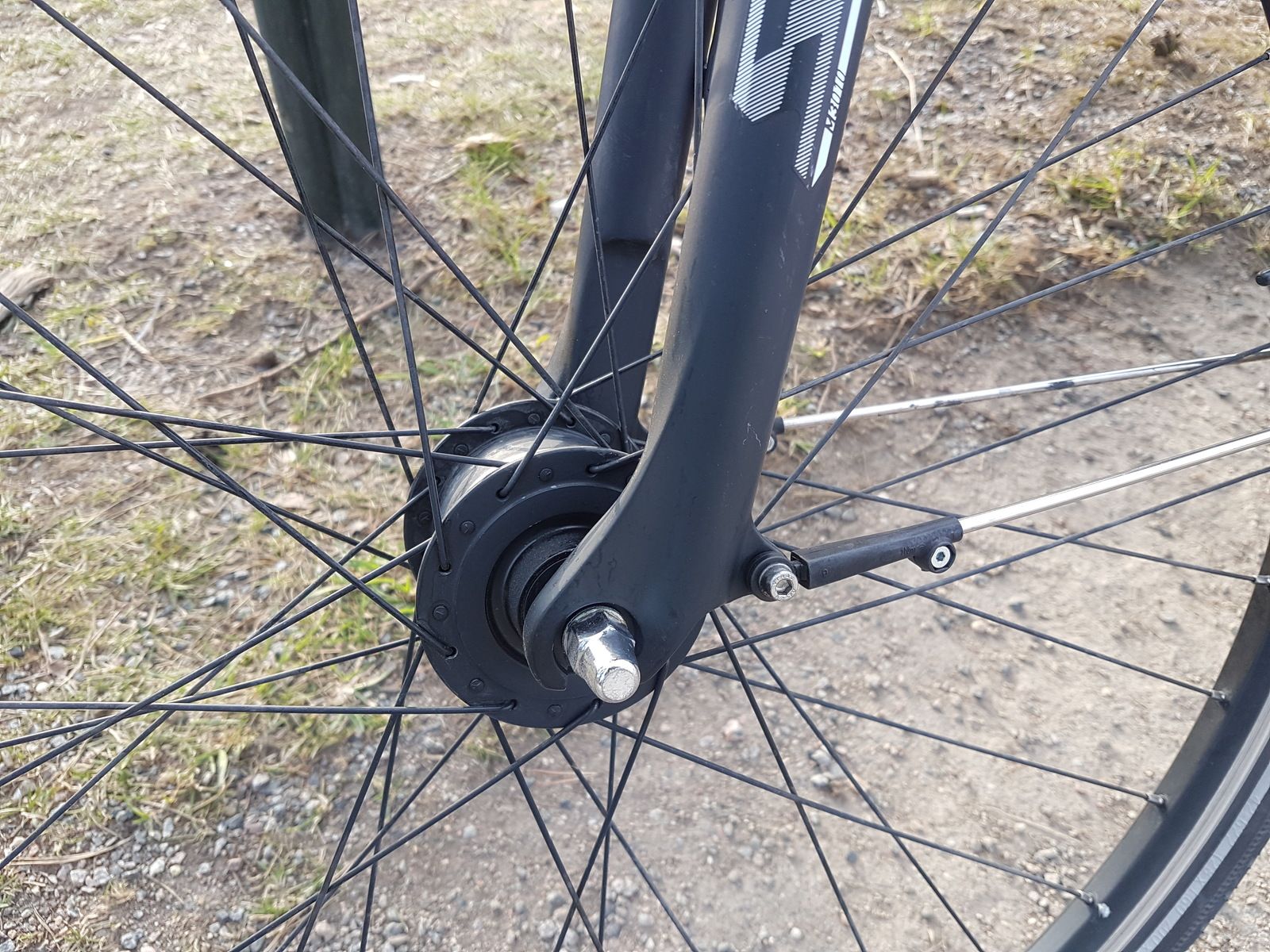

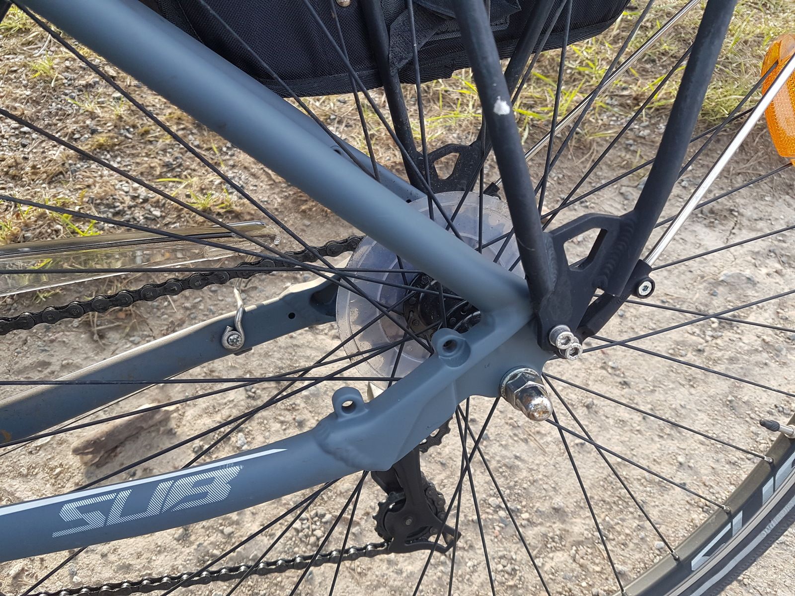

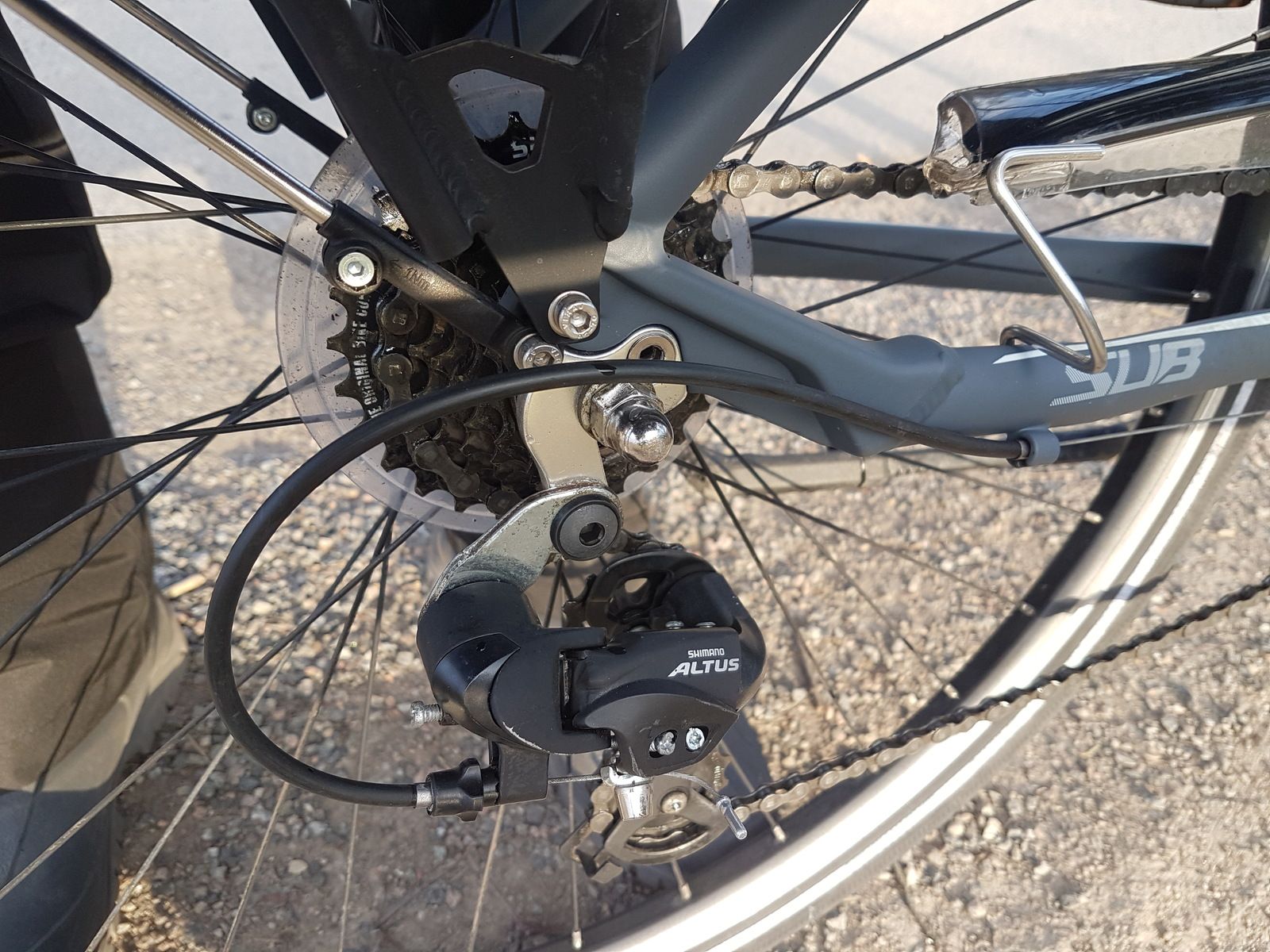

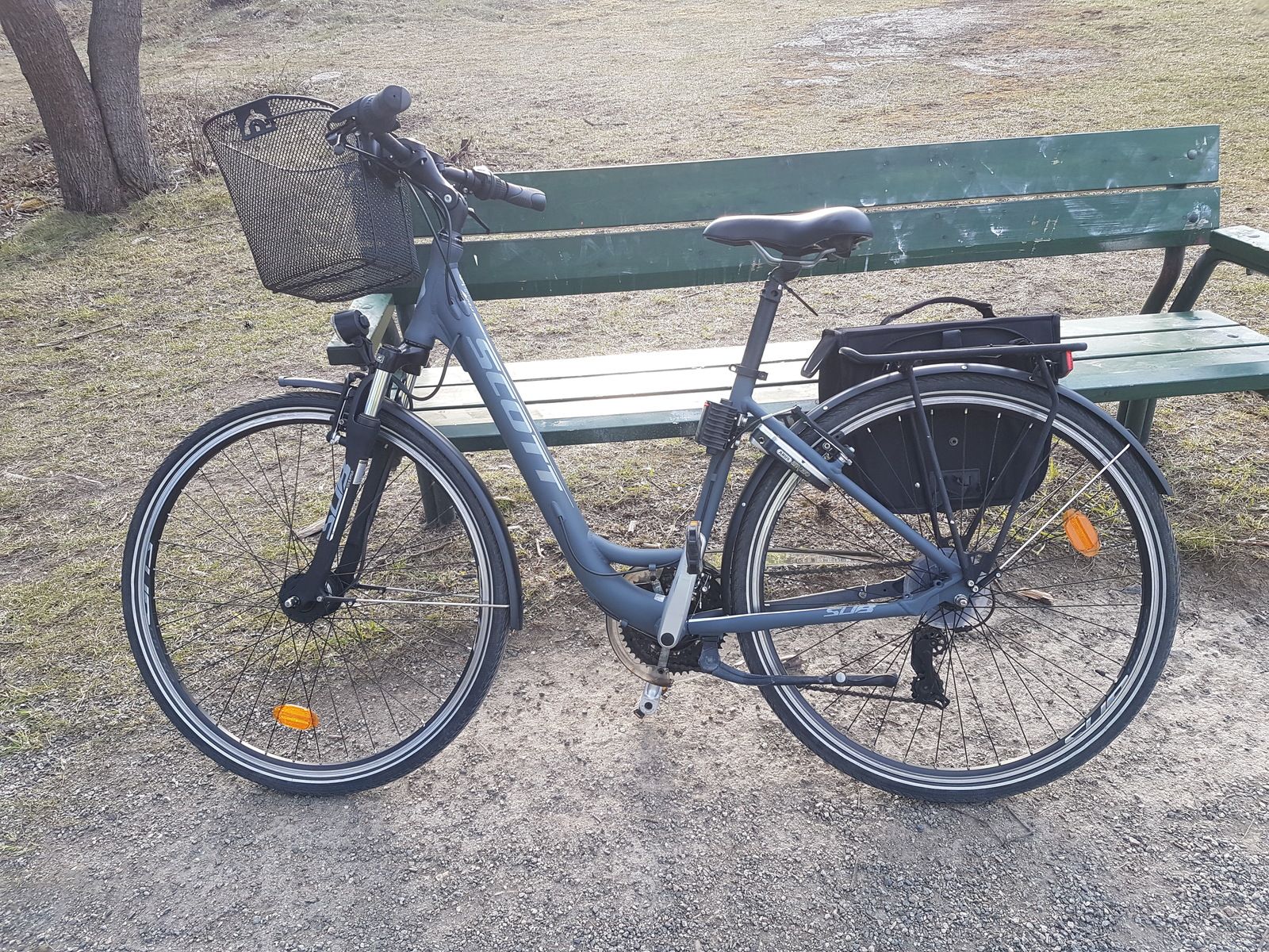

Kan man montera skivbromsar på en sån här? Är så trött på att beläggen dels smutsar ner fälg+däck sen att dom tar slut på en halv säsong :/

Ramen ser ut att ha IS fästen men inte gaffeln.
Annars. Har du belägg med löst gummi eller byter du hela varje gång? Du kan ju spara rätt rejält med jobb om du byter till sådana där gummit är löst.

Så då måste man ha ny gaffel om jag förstår det rätt.
Jag byter hela varje gång, är iofs något shimano standardbelägg så kanske är därav som det tar slut så snabbt. Ska ha löst gummi i åtanke nästa gång byte vankas.

Härlig damcykel ?
Nya hjul+skivbromsar+gaffel, blir det inte väldigt mycket pengar att lägga på en cykel som från början förmodligen kostar under 10kkr?
Framgår inte heller vad för växel-reglage som sitter på cykeln. Förmodligen integrerade vilket betyder att ev. måste köpa de nya också (om man tänkt använda hydraliska skivbromsar, mekaniska skivbromsar hanteras antagligen av reglagen).
Känns vettigare att hitta en begagnad med skivbromsar. Men visst, det kan ju vara skoj att skruva några kvällar..

Nej jag vet, du har rätt. Cykeln köptes beggad för kaffepengar men det blir nog lättare att leta nytt objekt istället för att mecka som en tok även om det är kul.
Troligtvis får den leva vidare som den är.
Ska dock ge mig på att byta växelreglage på den då det sitter något skräp där man vrider fram växlarna..

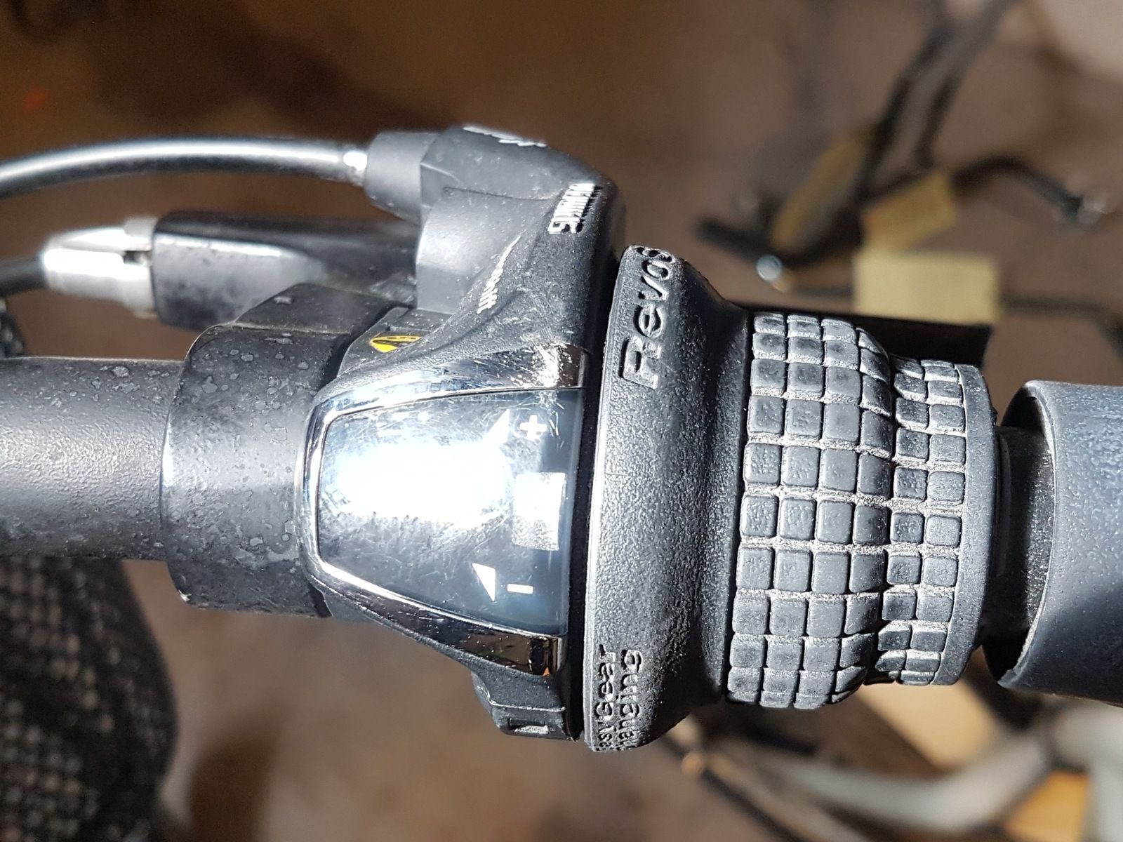

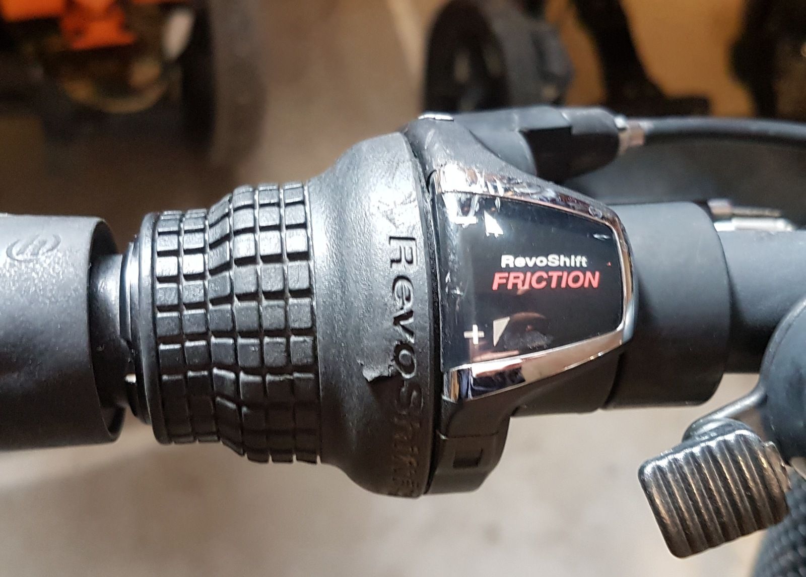

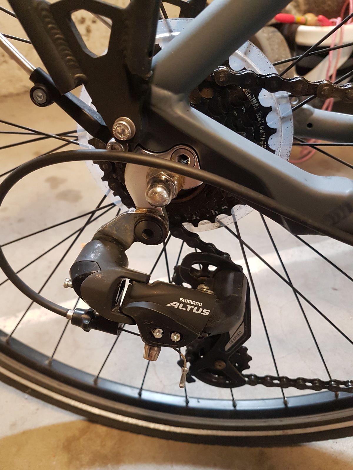

Fortsätter med dumma frågor angående samma cykel.
Tänkte som sagt byta från sånt vridreglage på växlarna se bilderna. Det är alltså tre stora klingor fram och sju små bak.
Till klickreglage av typen:
https://m.bikester.se/shimano-altus-sl-m310-vaxelreglage-vanster-3-delad-svart-378894.html
https://m.bikester.se/shimano-altus-sl-m310-vaxelreglage-hoger-7-delat-svart-378893.html
Det borde väl funka? Tänkte följa happy videon med hur man justerar växlar och så slänger jag på nya vajrar också, aldrig gjort detta förut men det borde gå bra.

Om du har nära till Biltema så finns art. nr 27-0041. Kostar 299:- och då ingår det nya virar, höljen och bromshandtag. Tänk på att du kan behöva länge/bredare handtag till styret efter detta byte. Med vridreglage så är en del av bredden i själva reglaget.

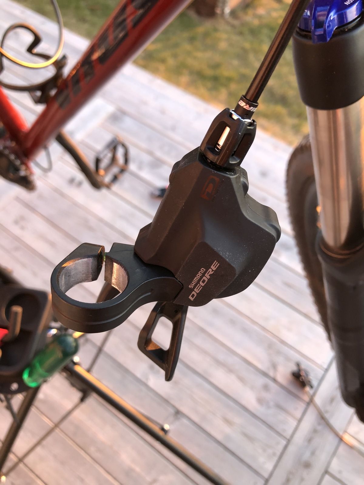

Cykeln skulle komma med I-spec II-fäste men detta är väl inte ett sådant?
Det där är en klämma....
Förstod väl nästan det ?. Irriterande att specen till cykeln säger att den ska komma med I-spec II.
Då blir nästa uppgradering ett nytt växelreglage med sådant fäste.
Vad har du för bromsar?
Precis köpt nya Deore M6000-bromsar som jag skulle montera. Tänkte snygga till styret lite genom att montera tillsammans. Gick ju sådär :)
