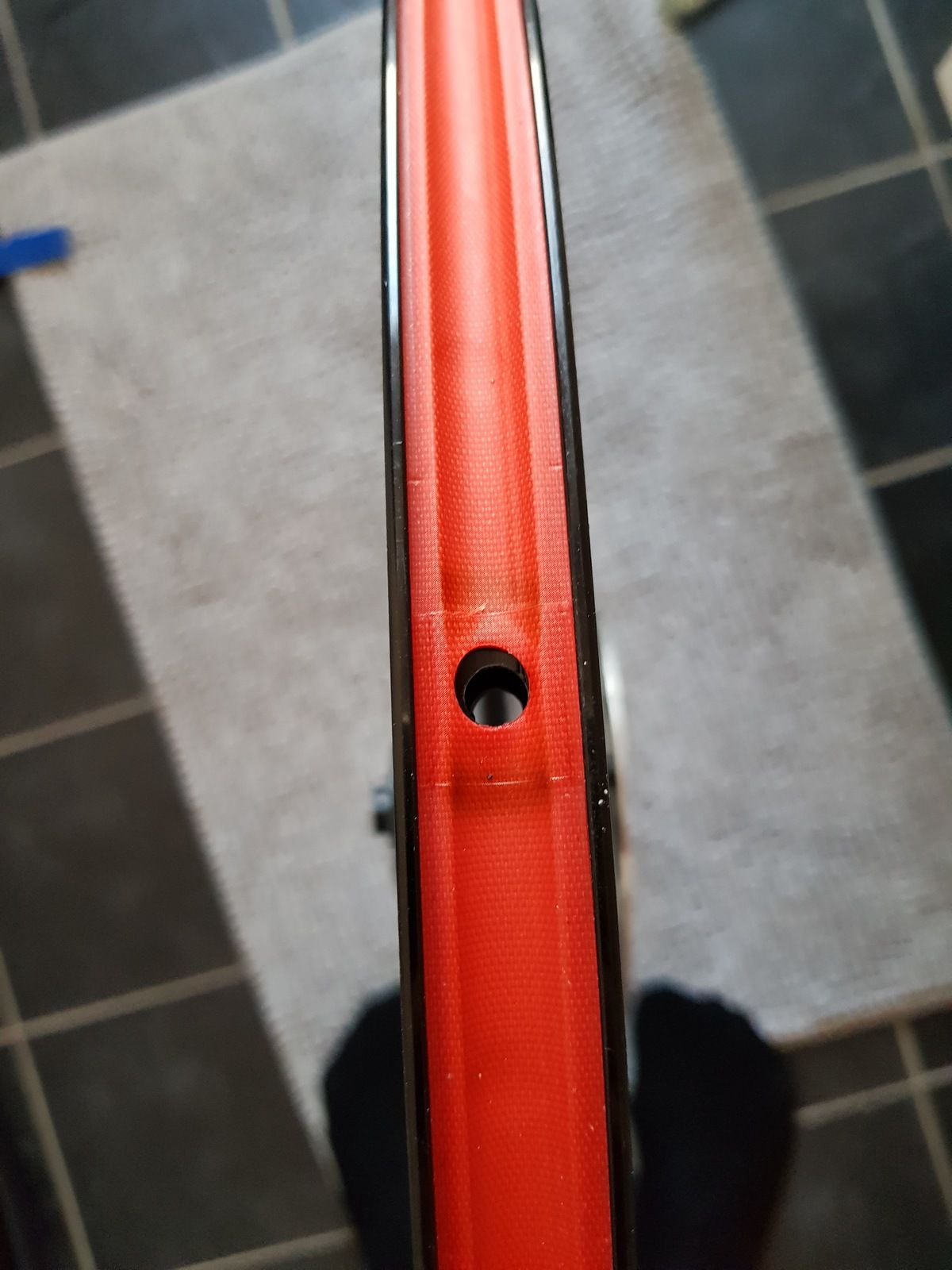

Trodde dom skulle vara 19, vilket hade varit perfekt!
PS, detta är vad som satt i... Vanliga fälgband eller håller dom för gucka?
Hjulen är tubeless ready, men dom ser... Tunga ut ?

Ser ut som vanligt band imho.

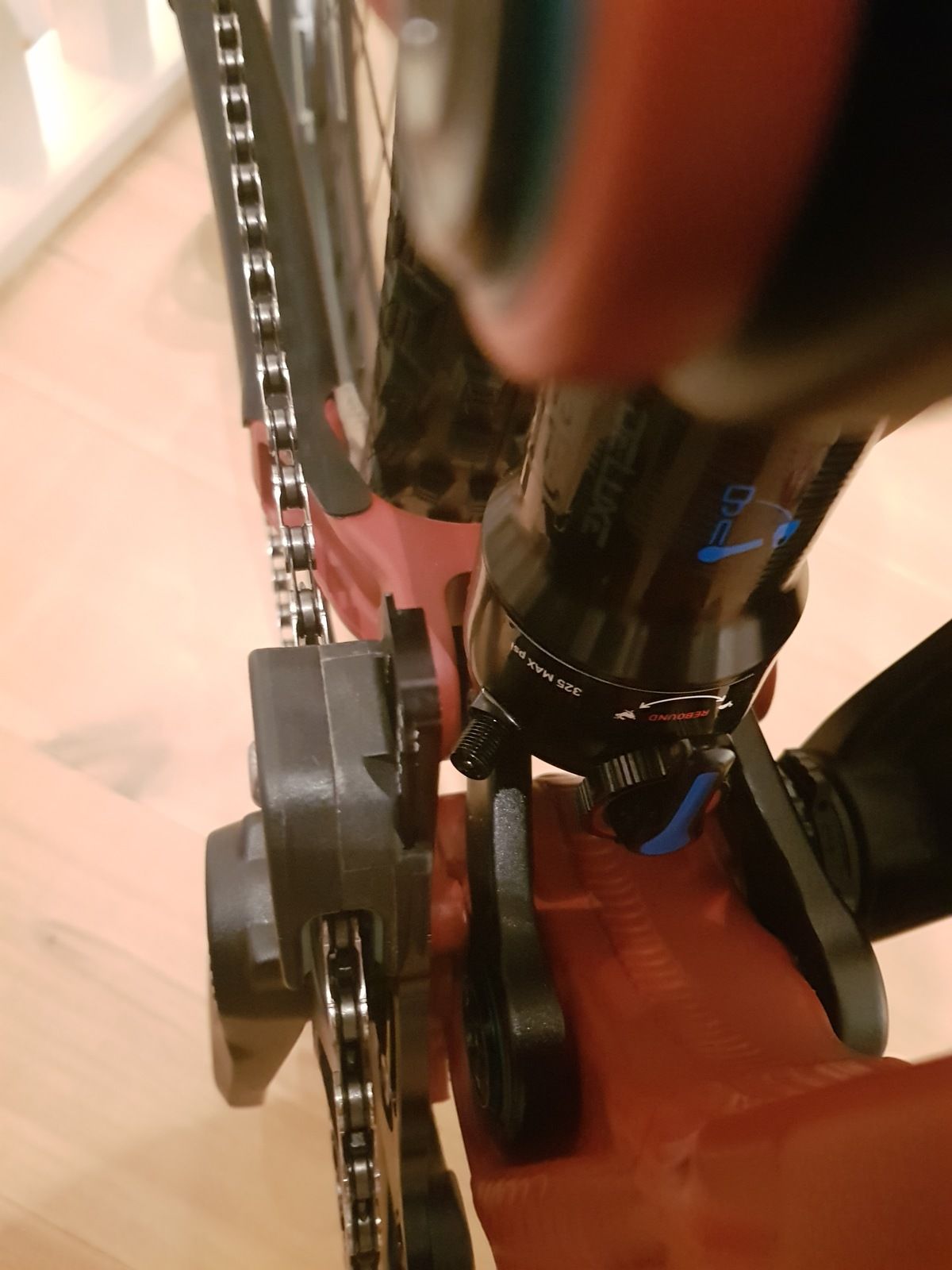

Hopplös placering av ventil till bakdämpare. Ta bort bash hjälper inte, finns det 90 graderadapters för pumpmunstycke?

En ny Propain direkt ur paketet... Hade hoppats lev skulle placera dämparen lämpligt. Ska se vad lev svarar och försöka hitta en 90 graders adapter. Annars får jag väl kolla på att vrida dämparen.

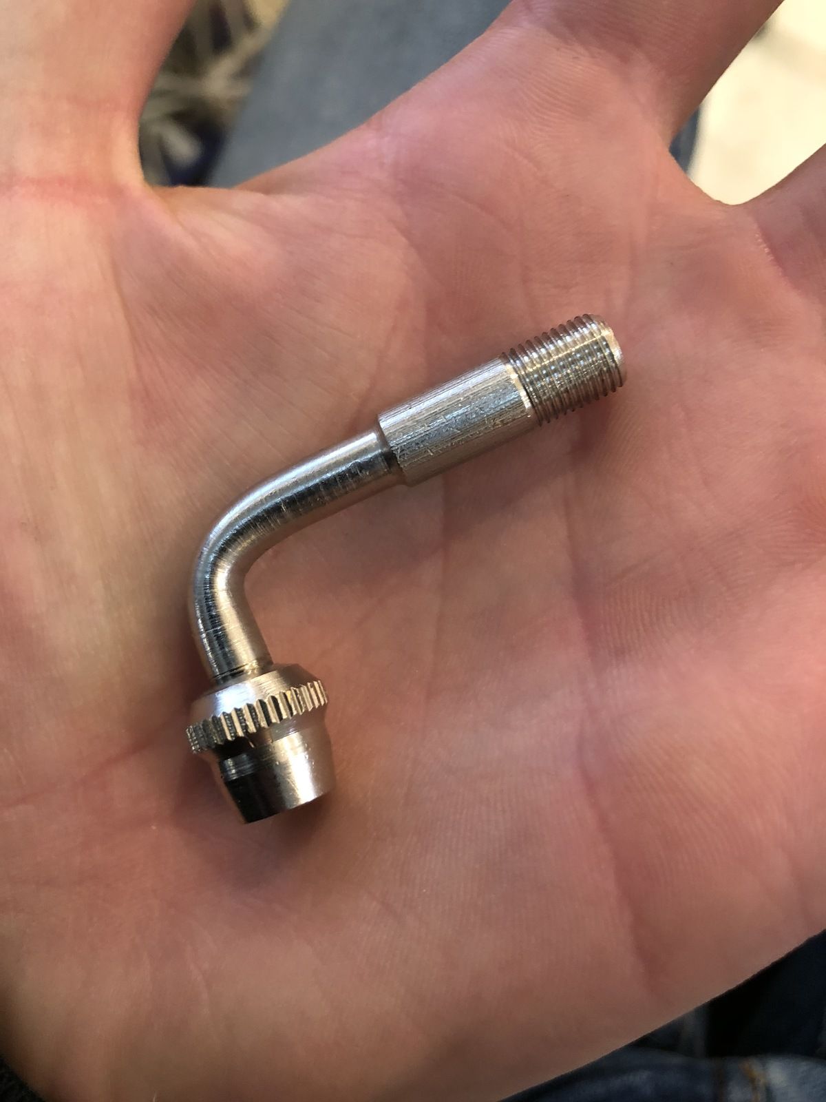

Har nu fått tag i en ventil enligt ovan från min lbs. Frågan är nu om jag är dum i huvudet eller har jag fått ett måndagsexemplar, den är ju inte tät i den ledade vinkeln!!

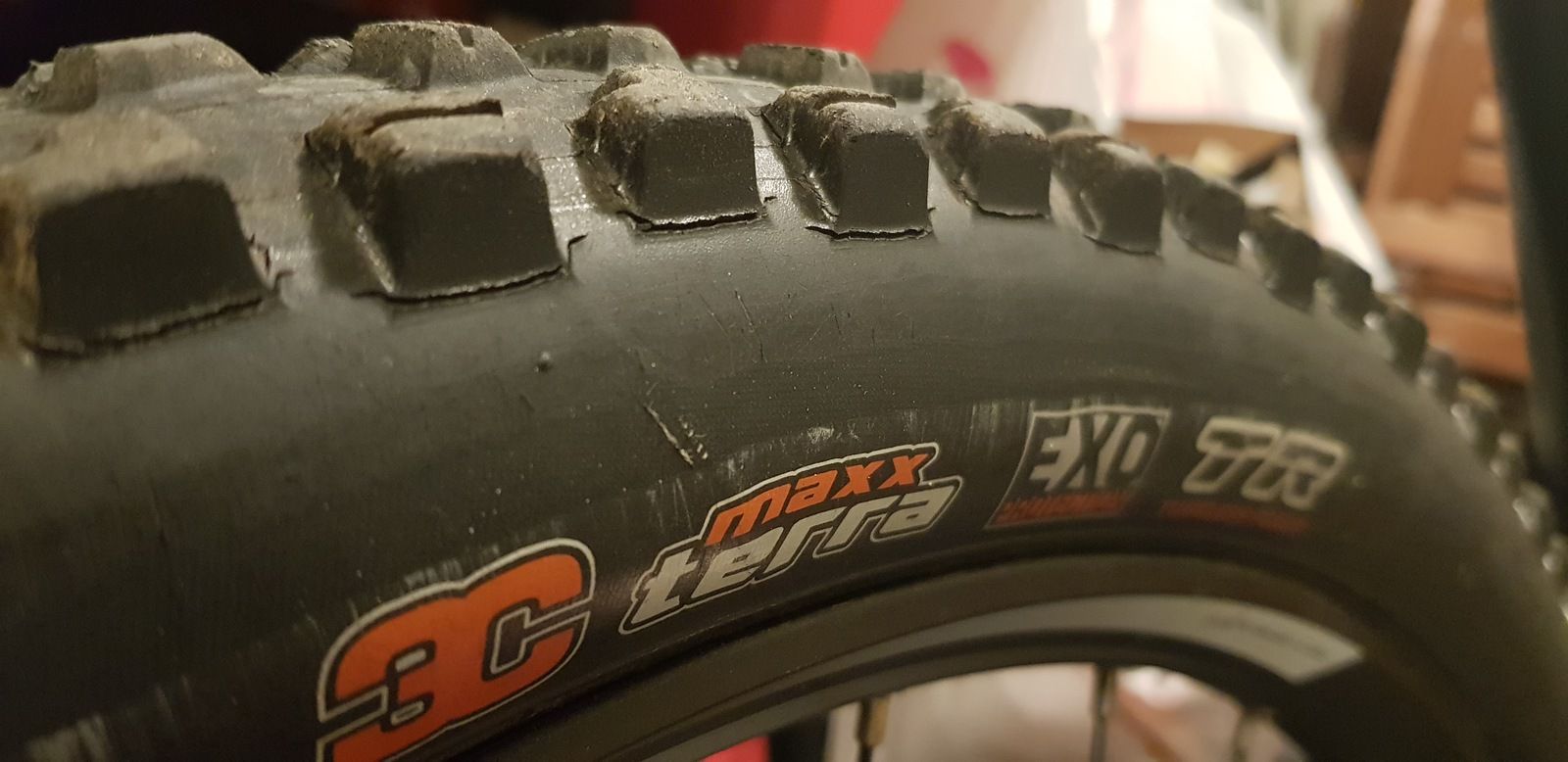

Ska det bli så här eller? Att det "spricker" under sidonabbarna. DHR2. Köptes i höstas. Gått en del stig. Bakdäck.
