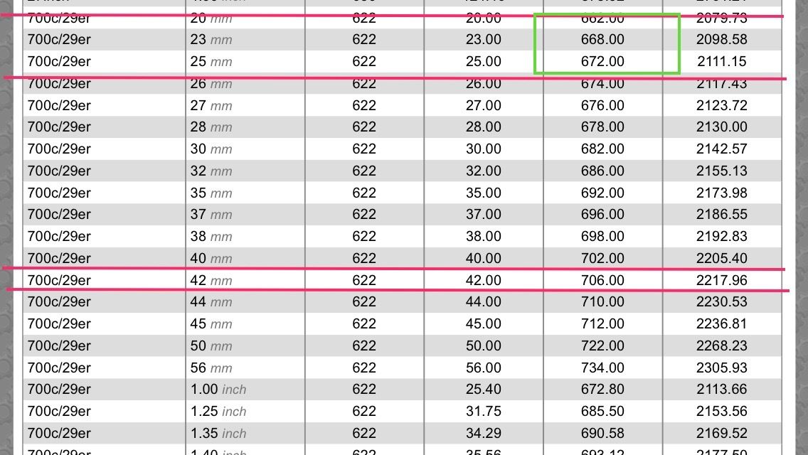

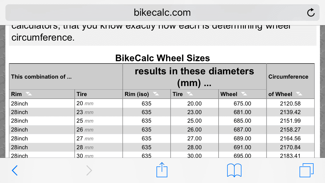

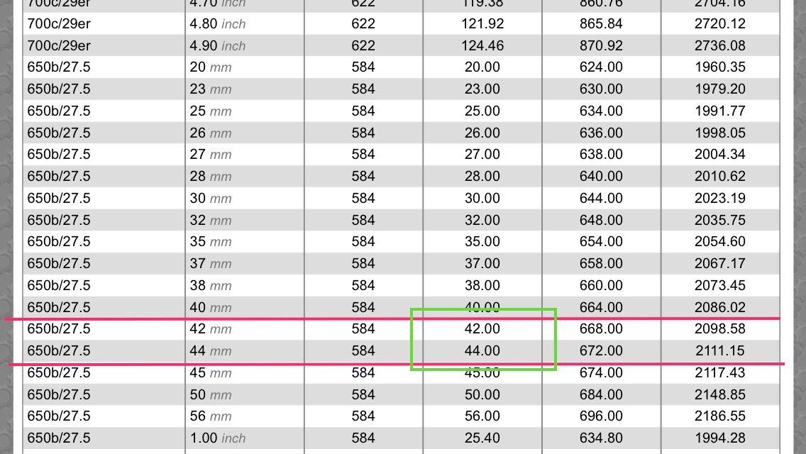

Om jag köper nya 27,5 hjul istället för mina 700c hjul borde väll inget hända om jag bara:
- Köper rätt infästning och spacing (qr)
- Ökar däckdiametern motsvarande minskad hjulstorleken (23mm-42mm kompenserar perfekt och passar på bredden)
Inget annat kan väll gå fel då?
[ironi]Inte ett skit kan gå fel. Det finns precis lika många bra 42-584 -däck att välja på som 622. [/ironi]
(42:or på 27,5'' blir mindre diameter än 23:or på 622 - men det är väl en petitess...)
Enligt internet ska det gå bra :) men kan vara dålig källa. Se gröna rutor.
Haha, nej, finns ju oändligt med bra 27,5" qr-hjul också ;)

Det är extremt sällan man pumpar så mycket så inte däcken sjunker ihop en 10%
(Troligen än mer på 42:or för med 10% blir dom hoppiga som faan... Så även med 15-20%...)
Så säg 622+2*0,9*23 lika med 584+2*0,75*52 ungefär.
Fast nu spelar det ju inte så stor roll, egentligen...
Väldigt bra poäng! Inte tänkt på det.
Sammanfattningsvis alltså:
- Något lägre cykel (någon mm vilket borde kvitta)
- Svårare att hitta bra däck
Känns ju ok:)

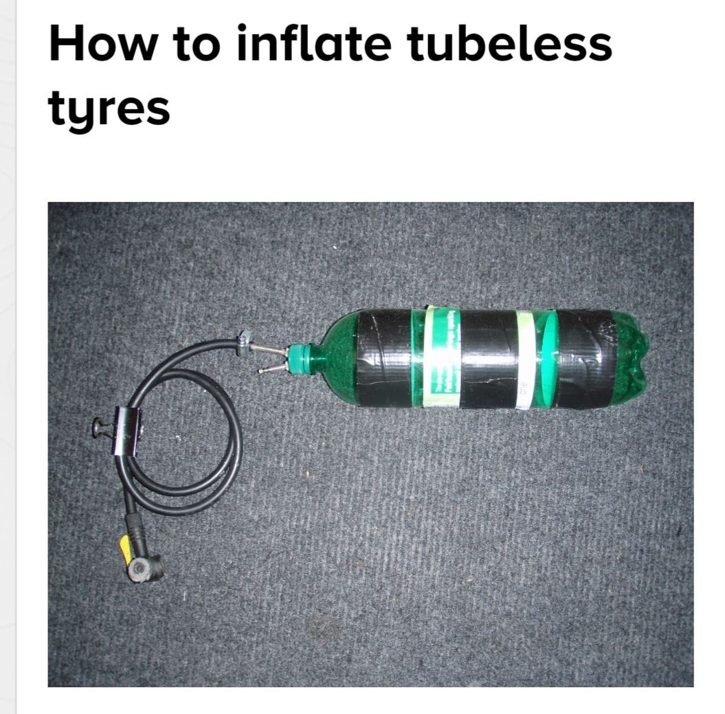

Vid tubeless montering av nya däck, är det kompressor som gäller för att få dem på plats direkt eller kan man i avsaknad av det sätta formen med en slang först? Vikbara däck sätter sig inte så bra med en vanlig golvpump märker jag.
