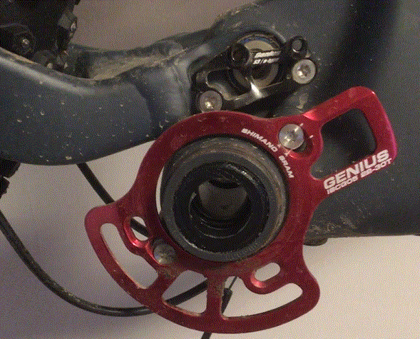

Står ju "The Stages Power Cannondale Si HG will also fit SISL2 and Si cranksets" och " Due to the left crankarm interface there is no interference with the drivetrain components".
Behövs den röda och svarta eller är det bara plocka bort? Precis bytt från 2x11 till 1x11

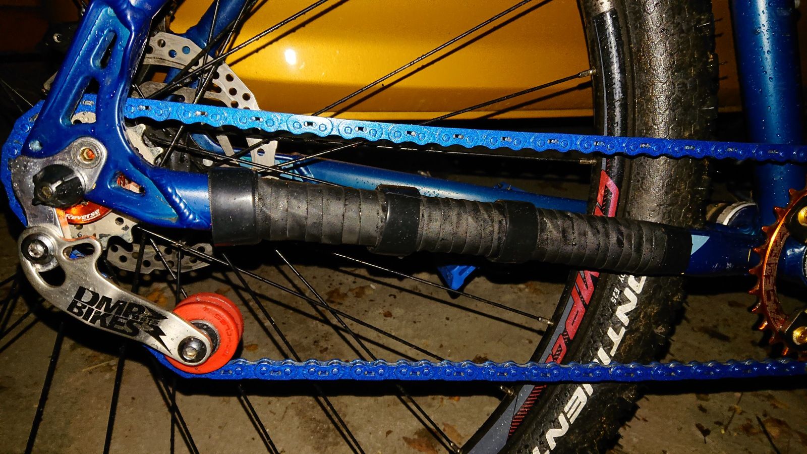

Har precis kört premiäråket på min SS-konverterade vinterhoj.
Blev inte helt bra med kedjespännaren. Eller ja, jag antar det är den som felar. Allt går bra vid s as normal körning, men i backar knakar kedjan ganska ordentligt. Minskade anspänningen m ha sträckaren och den känns något bättre nu. Får testa ordentligt imorgon.
Samtidigt; Lösningen känns sådär pålitlig. Kedjespännaren är tydligen konstruerad för att kedjan skall kunna gå både på ovansidan och undersidan. Vad är teoretiskt bäst?
Kanske lika bra att fixa en bättre lösning på en gång? Vilken isåfall?

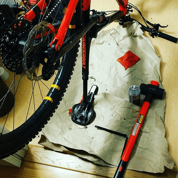

Om man råkar glömma brickan till sin bakaxel, och sen inte känner när man drar för hårt med sin nya momentnyckel.
Och hjulaxeln kanske fastnar, och man nästan drar runt insexhålet, och insexnyckeln blir lite böjd.
Vad gör man då? Värma och försöka igen?
Banka in en stor torx och hoppas på det bästa?
Vart hittar man en ny hjulaxel? (12x142 shimano standardgänga)
SGS sa:
Den där är ju felmonterad. Saknar brickan som ska sitta under QR-muttern och fastskruvad i det främre hålet.
Jag har en sån med kedjan på undersidan och det funkar fint. Visserligen inte SS utan IGH i en ram med vertikala dropouts.

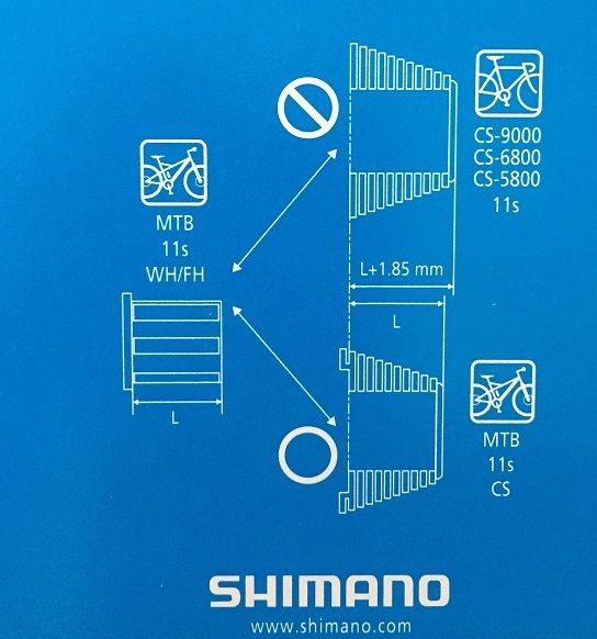

Köpte en ny kassett, Shimano, SLX, CS-M7000 11s, på baksidan av förpackning står det något om en spacer troligtvis? Men vad menas egentligen? Behöver jag en sån om den ska sitta på en MTB? :)
Kan inte minnas att det sitter någon på min Sunrace som jag har nu...

kolan sa:
MTB 11-delat tar upp samma plats som en 10-delad kassett. Spacer behövs om du kör frihjul för 11-delat, annars inte.
Maakus sa:
Efter som ingen ville svara.
Först testade jag värma och kyla. Hände inget.
Stoppade in insexnyckeln med långa delen i hjulaxeln, och korta utanför.
Sen knackade jag försiktigt men bestämt.
Den lossnade! :D
BjornR sa:
kolan sa:
Bilden försöker nog illustrera att body för 11s MTB inte är kompatibelt att använda för 11s LVG-kassetter av typ CS-9000, CS-6800, CS-5800 men med 11s MTB-kassetter.
BjornR sa:
NLC sa:
Tack, jag får helt enkelt köra på med samma som jag har nu dvs ingen spacer (om jag nu minns rätt), annars lär det ju märkas :)
