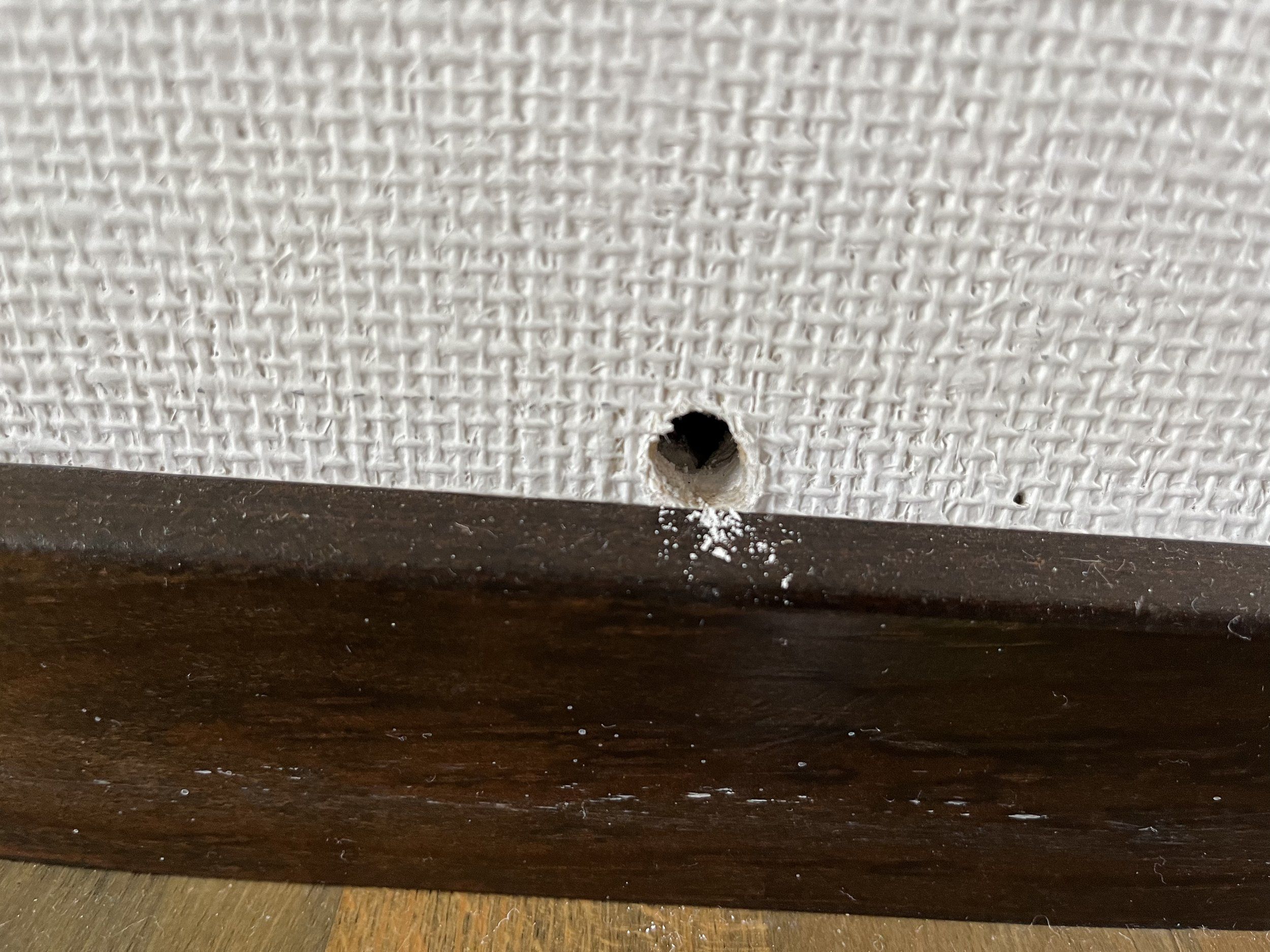

Är detta gipsvägg? Reglad med ca 50 cm mellan reglarna. Skrapade lite i ett befintligt hål.

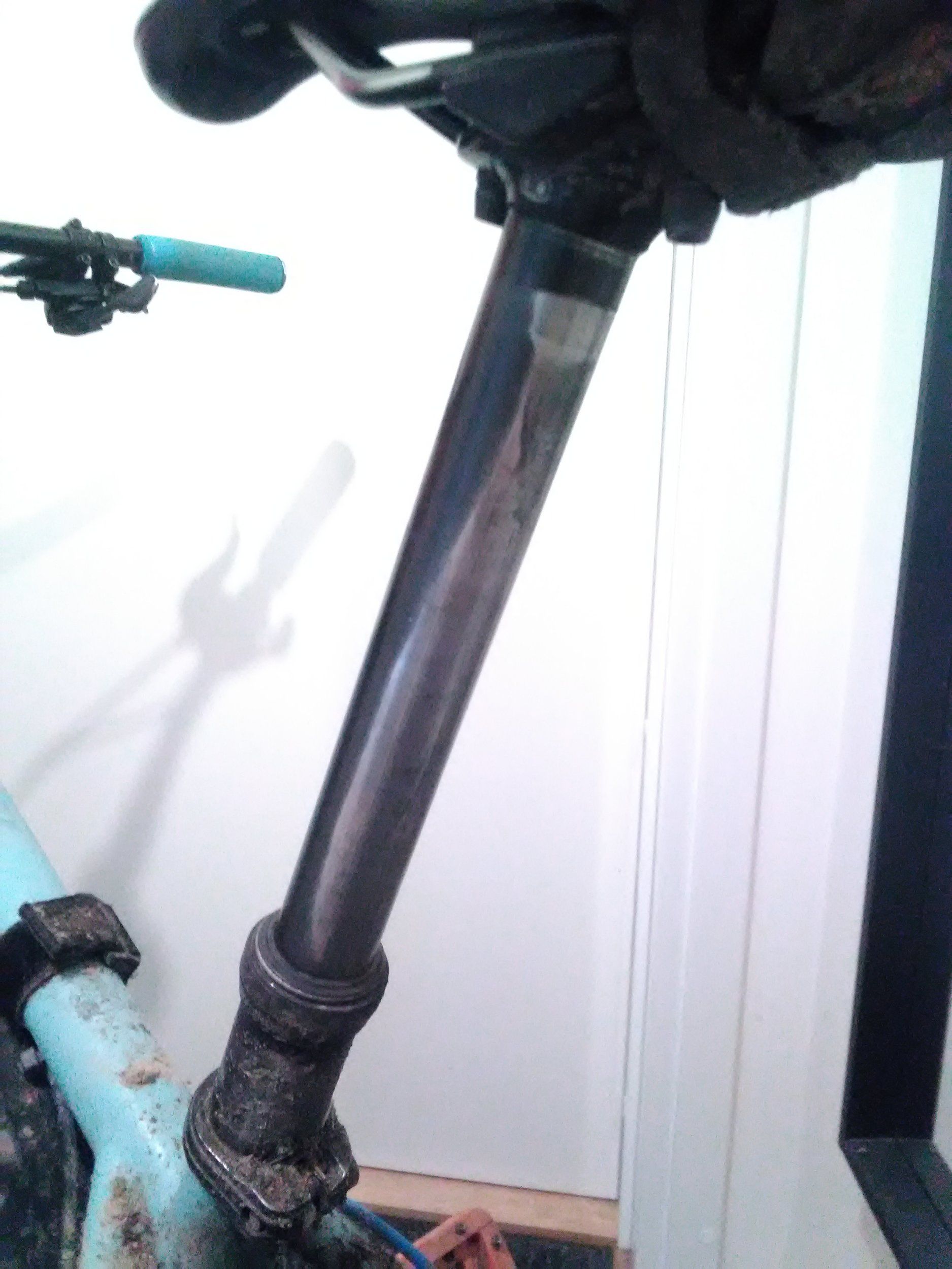

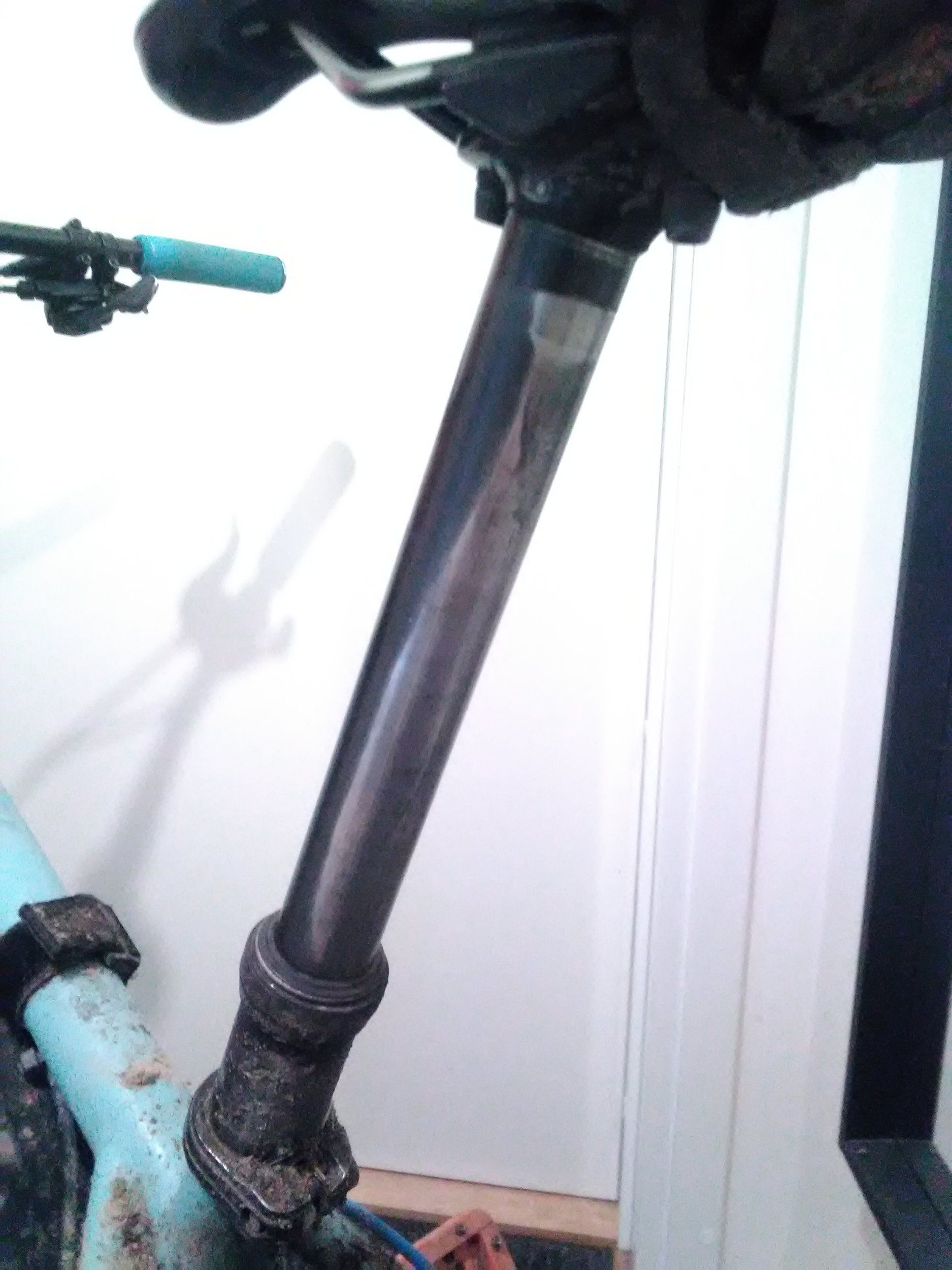

Efter mindre än två år i bruk ser min sadelstolpe ut såhär:
Anodiseringen på innerrörets baksida är nämligen helt borta.
Stolpen är Crankbrothers Highline 3. Det glappar också markant i sidled. Nu funderar jag om det är värt att uppfräscha den med servicekit för att åtgärda glappet; eller att hela stolpen är på väg till soptippen, och därför bör jag inte investera mer i den med reservdetaljer.
Mer specifikt, hur dåligt är faktumet att anodiseringen är borta? Kan det leda till ett plötsligt haveri när stolpen går sönder, innerröret spricker och sadeln flyger iväg?
Vill lägga till att en BrandX-stolpe som tidigare har tjänat på samma cykel under lika förhållanden i ~2 år har inte visat något anodiseringslitage. Att detta har hänt är högt häpnadsväckande för mig.

Enkla svaret är att Brand-X är bäst, framförallt för priset. Jag skulle köpa en Brand-X isf att uppfräscha.
Jag har just monterad andra Bikeyoke droppern på sonens cykel. Jag hoppas att den håller minst lika lång som en Brand-X
Jag har min Brand-X stolpe kvar liggande i reservlådan. Den kommer troligen att funka bra efter lite smörjning. Den har dock bara 150 mm slaglängd, vilket är omodernt.
Jag var övertygad att 150 mm räckte för mig. Det gör det fortfarande i relativt platt terräng som Hellas, men har nu upptäckt är lite mer är bättre i park.
Jag har samma upplevelser. På min "parkcykel" har jag en stolpe med 170 mm slaglängd (en annan CB Highline 3, i lite bättre skick med anodiseringen kvar på).
På min "Hellascykel" hade jag en 150 mm stolpe (den ovannämnda Brand-X) och den fungerade bra. När jag bytte till 170 mm på den märkte jag inte stor skillnad.
