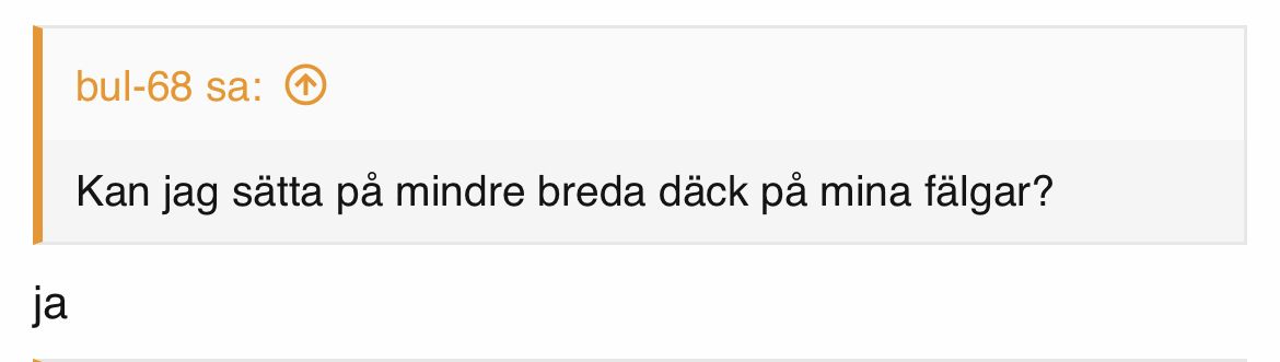

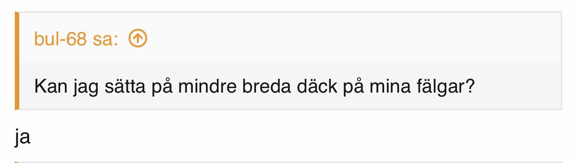

Ok här kommer förmodligen årets dummaste fråga, Jag har en Canyon neuron 7 med 2.4 däck. Kan jag sätta på mindre breda däck på mina fälgar? Jag cyklar mest snälla och torra stigar samt grusväg och vill ha snabbare däck.
ja
Schwalbe Thunder Burt borde vara lämpliga däck för dig
Vill du ha ännu snabbare däck finns det rena gravel/grus/väg-däck
Tack för svaren, men detta betyder då, (som frågan jag ställde) att det går bra att sätta på ett smalare däck på samma fälg?
Ja

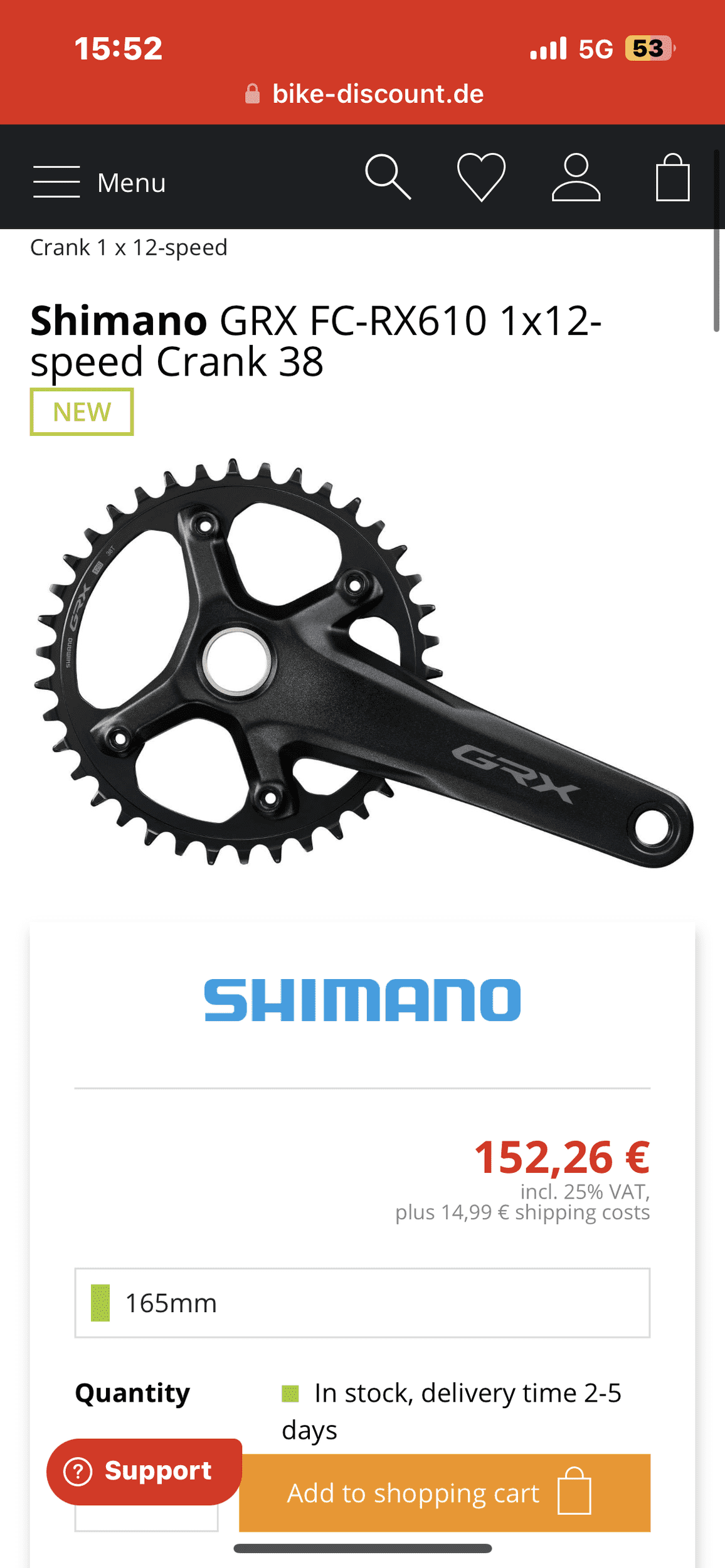

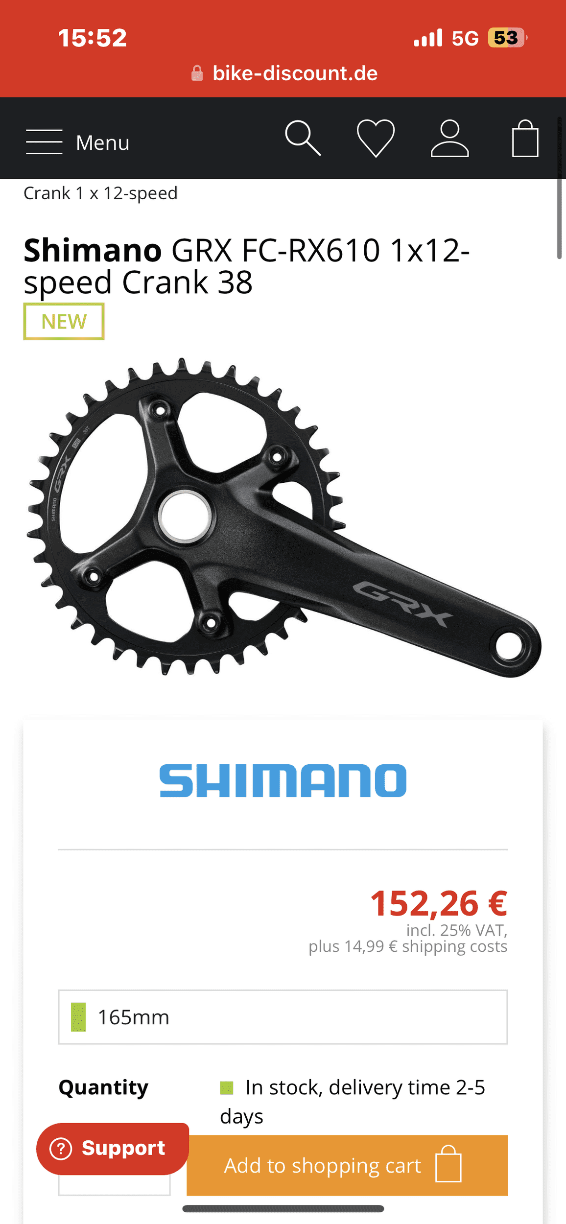

Hur funkar det med 11delade kedjor på nya shimano grx för 12delat?
Skulle vara skönt att kunna köpa ett vevparti med 38t direkt från början

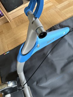

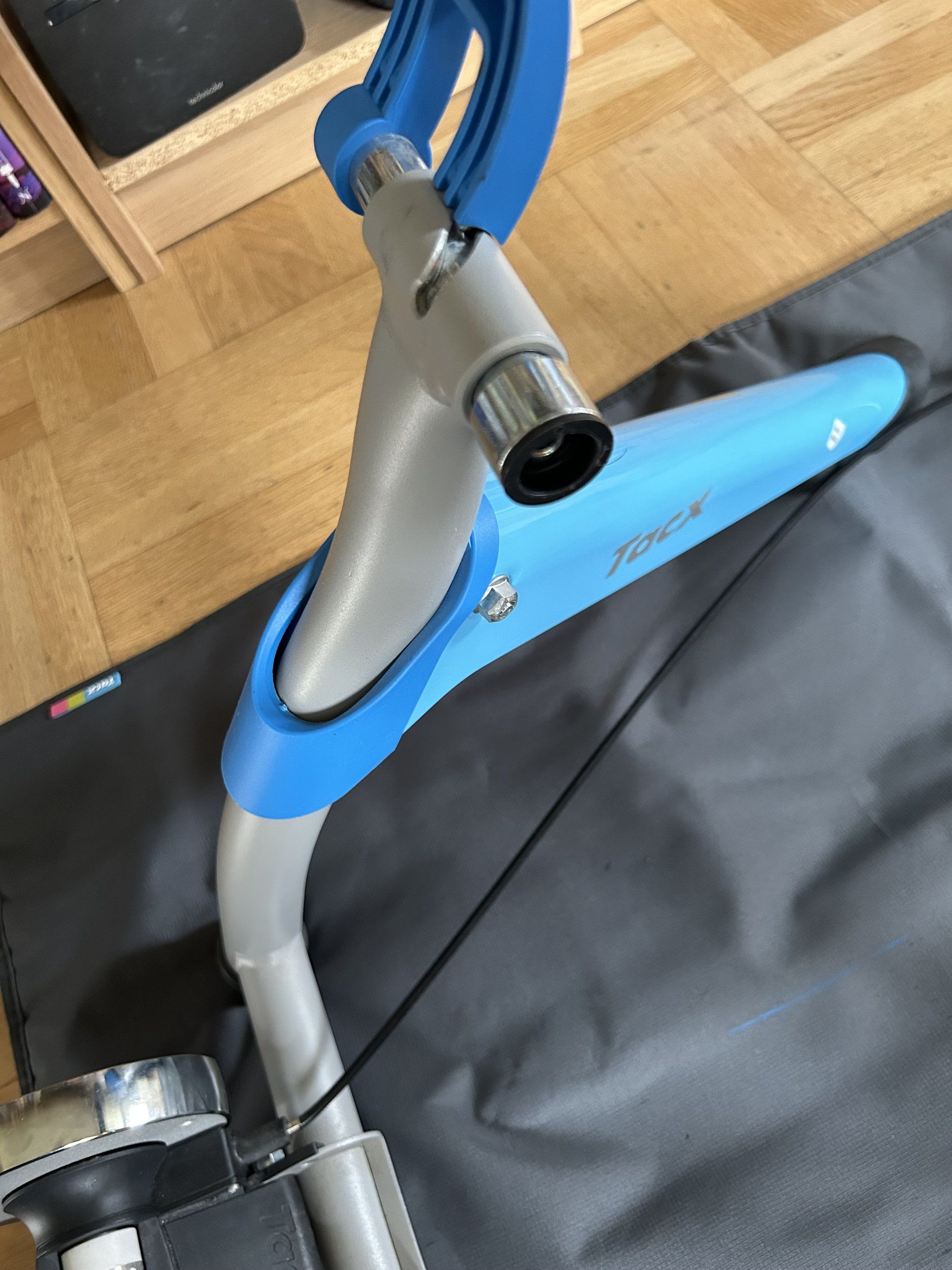

Köpte en enkel trainer taxc satori! Har en 142mm axel på min Cannondale caad. Behöver jag byta axel eller köpa något annat tillbehör för att sätta fast den? Eller är jag bara dum i huvudet som inte fattar hur man gör?
    513.5 KB · Besök: 52
Då var det dax igen att flexa sina ickekunskaper….
Det behövs en adaptor om du inte redan har det
