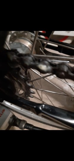

Hej. Vet ej om man bara kan skriva en fråga här men testar. Jag har en äldre Skeppshult 3-växlad tantcykel, modell Natur. Cyklar 2 mil om dagen. Tror jag har navväxel om jag förstått det rätt. Kedjan hoppar då o då o jag har nu spänt så mkt som det går. Så jag funderar på om ett kedjebrev o namnbyte behövs? Men hur vet jag vilken kedja jag måste köpa? Kollat på biltema men så många o välja på. Jag jag en kedjebrytare, klarar jag det då kanske? Nav verkar ej gå o köpa på Biltema eller är jag bara dålig på o söka?
Mvh Stina
Mvh Stina
Vet du om du har en helsmidd vev (en s.k. Fauber special)? Jag hade nämligen samma problem på en Crescent-cykel från ca. 1993, som jag har och den har bara ett kuggdrev bak (har en navväxel med 7-växlar). Du tar reda på om det är en navväxel du har genom att räkna antalet kuggdrev bak. Har du växlar men bara ett drev är det med högsta sannolikhet en cykel med navväxel.
Under länken nedan kan du se ett exempel på en helsmidd vev (veven är i ett stycke, inkl. vevaxel)
https://cykelhistoriska.se/old/vevparti2.html
Bifoga gärna en bild på hur drivlinan (trampor, kedja och baknav) på din cykel ser ut, så är det lättare att ge råd.
Mvh Stina

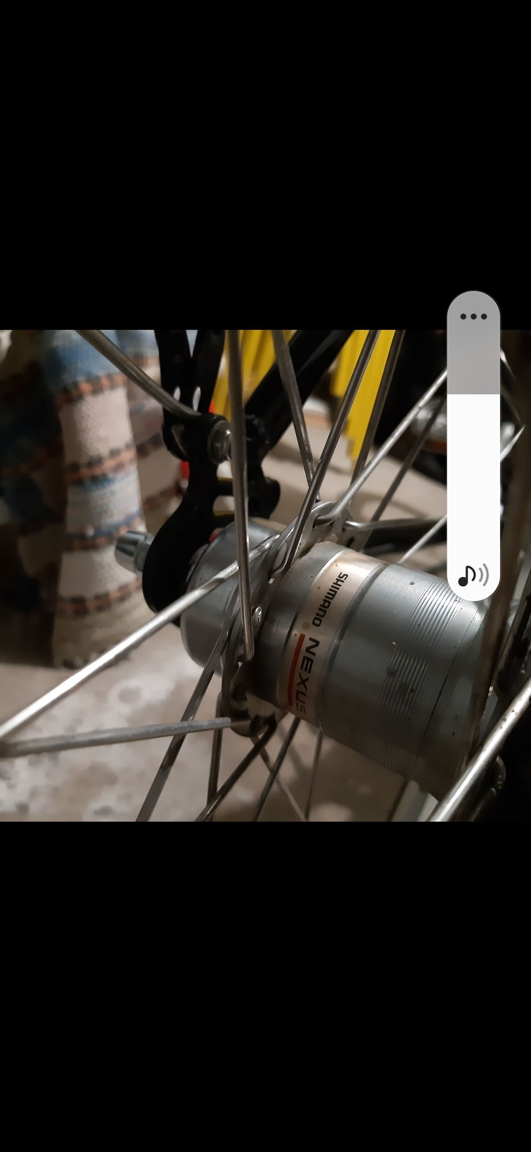

Nästan säkert har du nav-växel. Måste du sluta trampa en sekund när du växlar? Isåfall ska du ha en kedja för oväxlad cykel.
Nästan säkert behöver du byta kedja, kedjedrevet bak, och om möjligt även klingan fram.
För att byta kedja behöver man en kedjebrytare, för att byta drev och klinga behöver man andra verktyg, men jag kan inte säga vad på rak arm/utan bilder.
En vettig cykelmek kan göra jobbet, och med tanke på din(TS) förkunskap är det nog enklast att helt enkelt lämna in cykeln till en sådan. Var bor du ungefär så Happys samlade nörderi kan tipsa om bra lokala verkstäder?
Mvh Stina
du har ju skaffat en kedjebrytare, vilket tyder på att du vill försöka själv:)
ny kedja och bakdrev är en sannolik bot på problemet, men som du antyder kan ju felet istället sitta i växelnavet eller dess justering. sidoknäckt växelvajer är en slamkrypare.
hur är det med hoppandet? hoppar kedjan av, eller hoppar den bara till?
om du postar en skarp bild av bakdrevet sett från sidan kan vi säga mer..

Jag har haft motsvarande problem som Stina (kedjan hoppar) på cykel med navväxel (och helsmidd vev). Jag var till två lokala cykelverkstäder, ingen av dem hade rätt lösning på problemet, men föreslog en massa andra kostsamma lösningar som inte hade löst problemet (köp ny cykel, byt kedja etc). En av verkstäderna nämnde t.o.m att detta var ett "fenomen" på cyklar med helsmidd vev, som det inte fanns någon lösning till och att man fick leva med det. Det slutade med att jag fick lösa problemet själv, för dessa verkstäder hade uppenbarligen inte kompetensen att sätta sig in i problemet.
Problemet i mitt fall var att kedjan var spänd då jag hade t.ex. vänsterpedalen uppe men kedjan var slak då pedalen var nere (eller om det var tvärtom). Det berodde i sin tur på att kedjehjulet inte var fullt centrerat kring vevaxeln, vilket i sin tur berodde på att jag en gång bytt vev pga ett haveri. Den nya veven var inte riktigt kompatibel med orginaldrevet så det blev ett glapp mellan vev och klinga på ca. 0-1 mm. Detta gjorde att klingan rörde sig en aning då jag t.ex. växlade mellan att trampa eller bromsa.
Efter att ha bytt ut framdrevet till ett begagnat som passade perfekt till veven (inget glapp) så går cykeln som en klocka.
Addendum: Jag fick ett kostnadsförslag från en av verkstäderna, som trodde att det skulle kosta ca. 1000-1500 kr att lösa problemet om jag lämnade in cykeln. Jag löste det genom att köpa ett begagnat framdrev för 40:- hos en tredje lokal cykelverkstad och byta ut det själv.

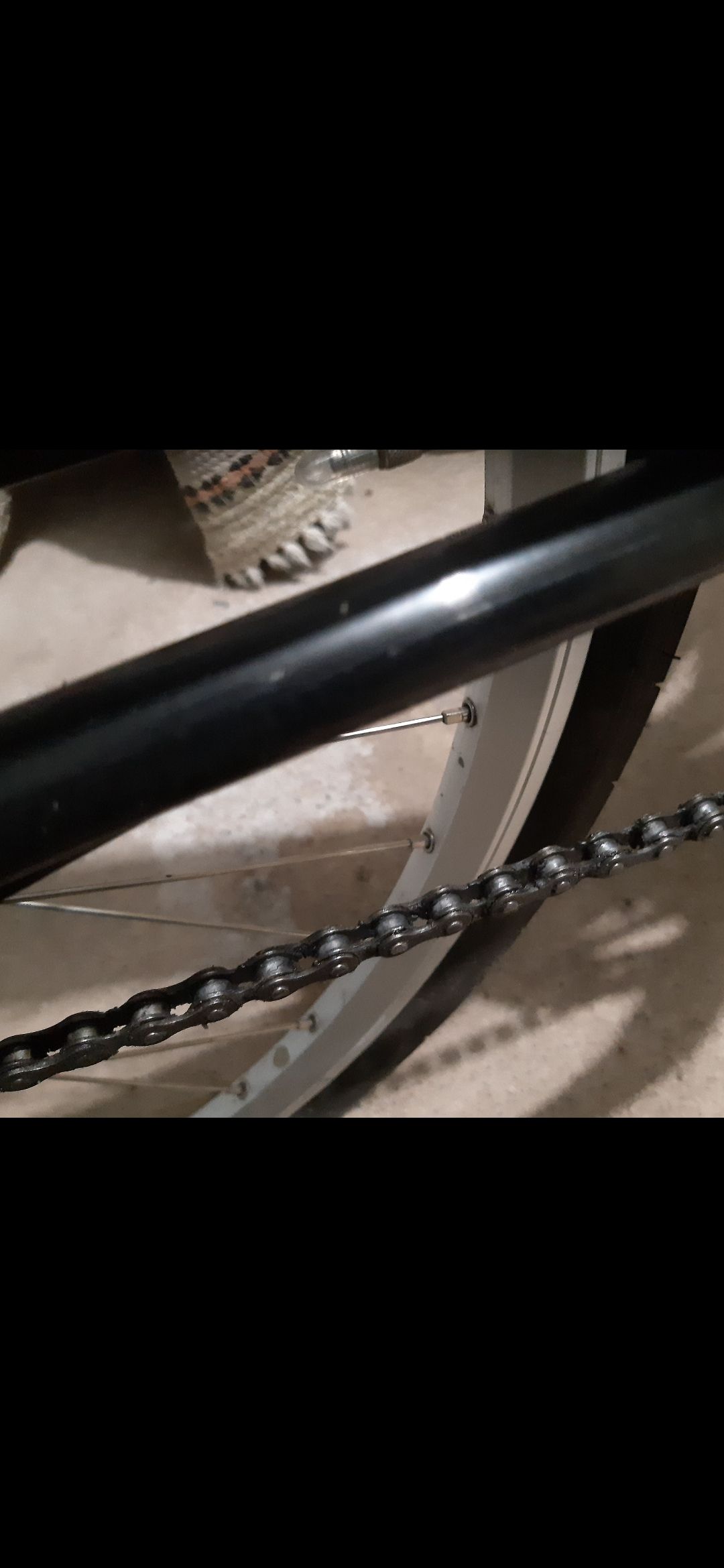

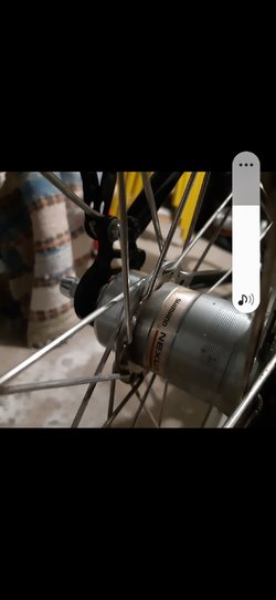

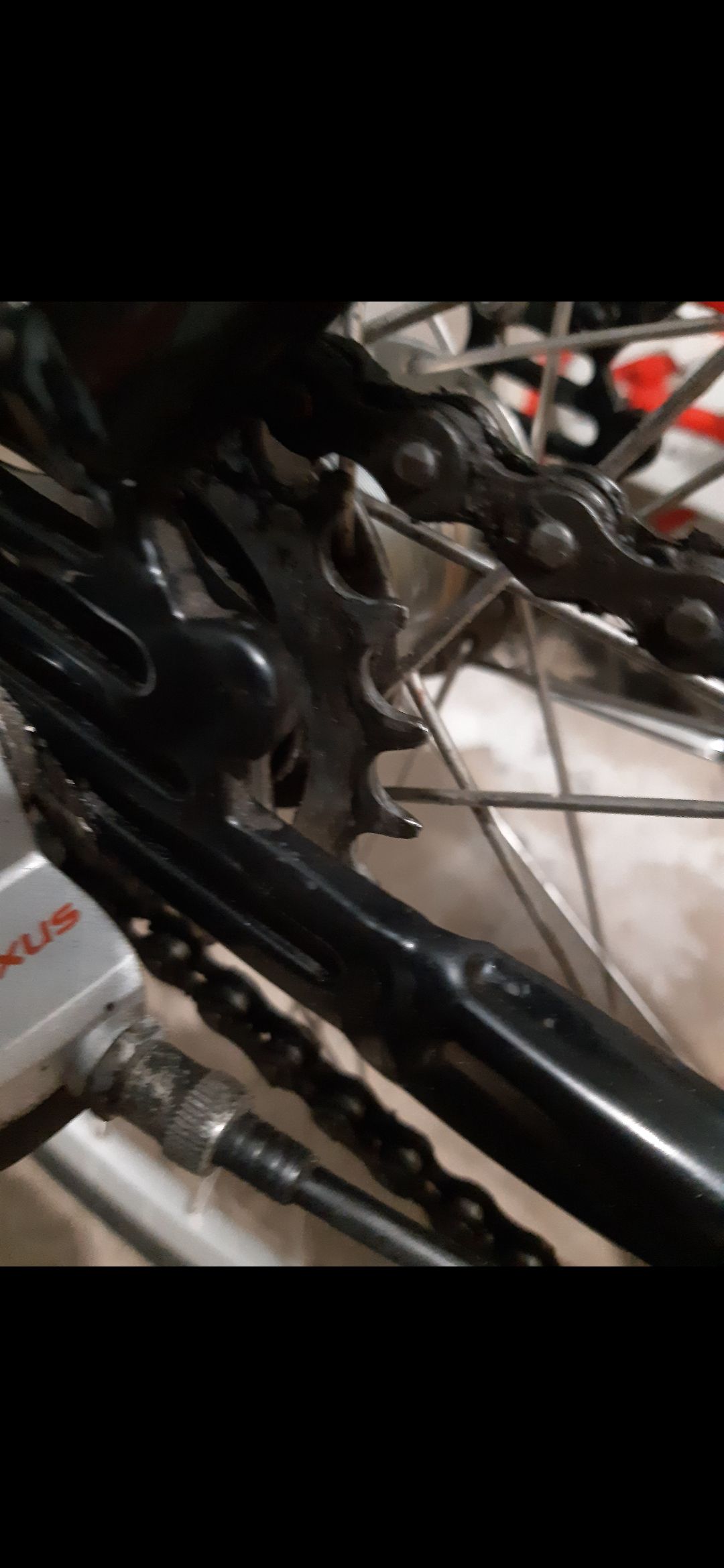

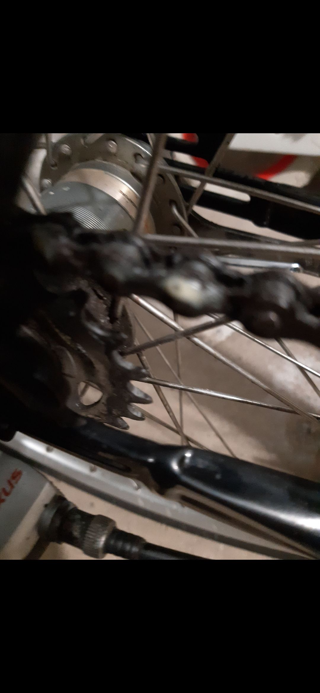

Hej. Har bifogat bilder men vet ej var de hamnade så lägger till här med.. Oklart vad som händer.. Men helt plötsligt hänger den bara där.
    164.3 KB · Besök: 54
    112.6 KB · Besök: 57
    155.3 KB · Besök: 47
    124.5 KB · Besök: 51

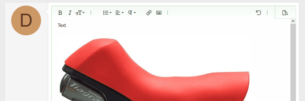

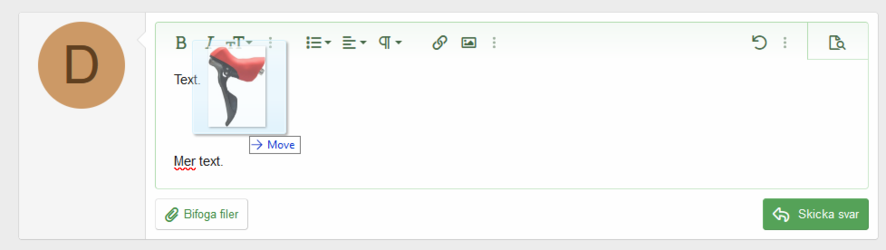

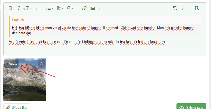

Jag brukar ta genvägen att direkt infoga bild på den plats markören står.
Då slipper man först bifoga filen och sedan placera den.

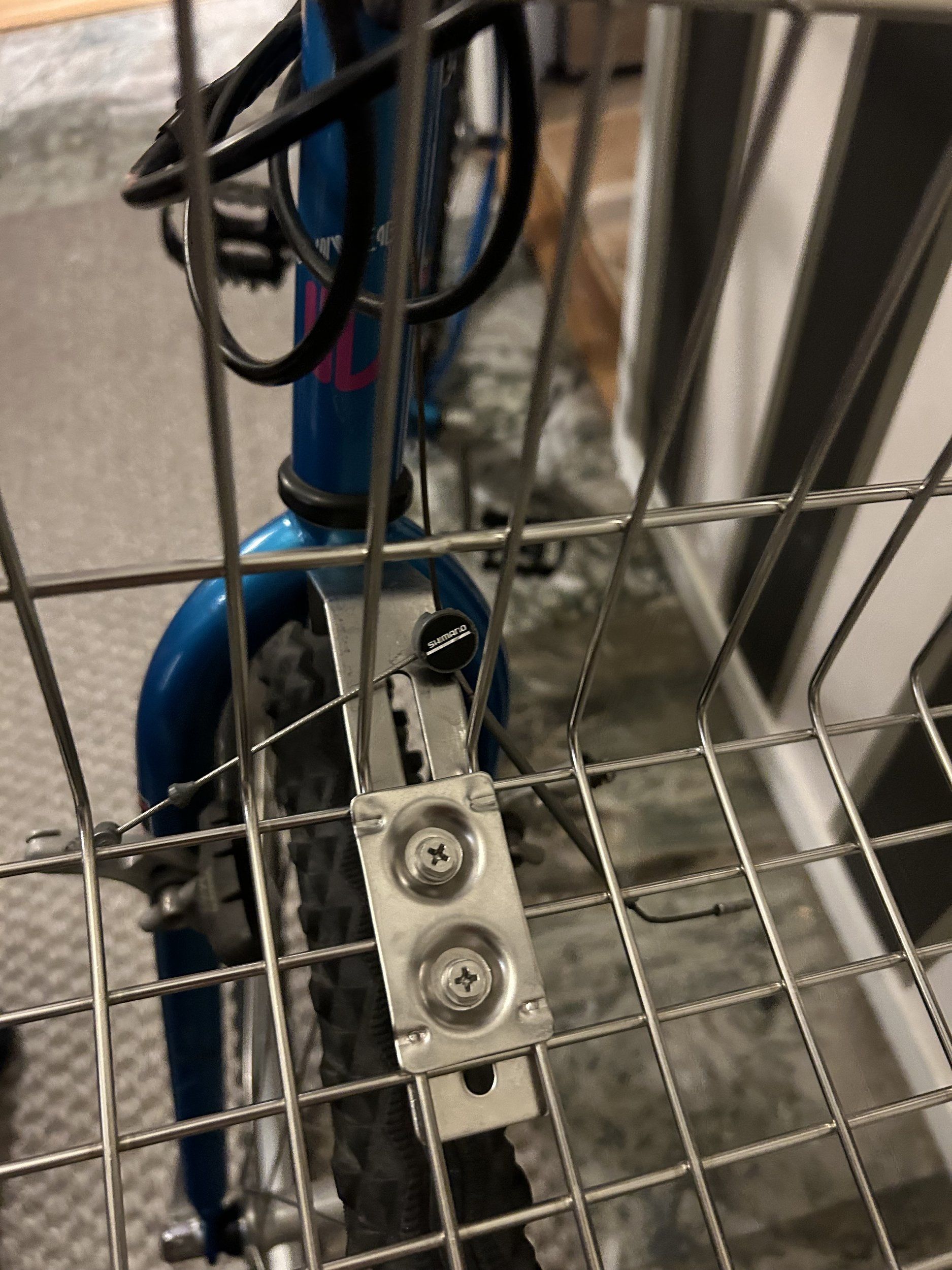

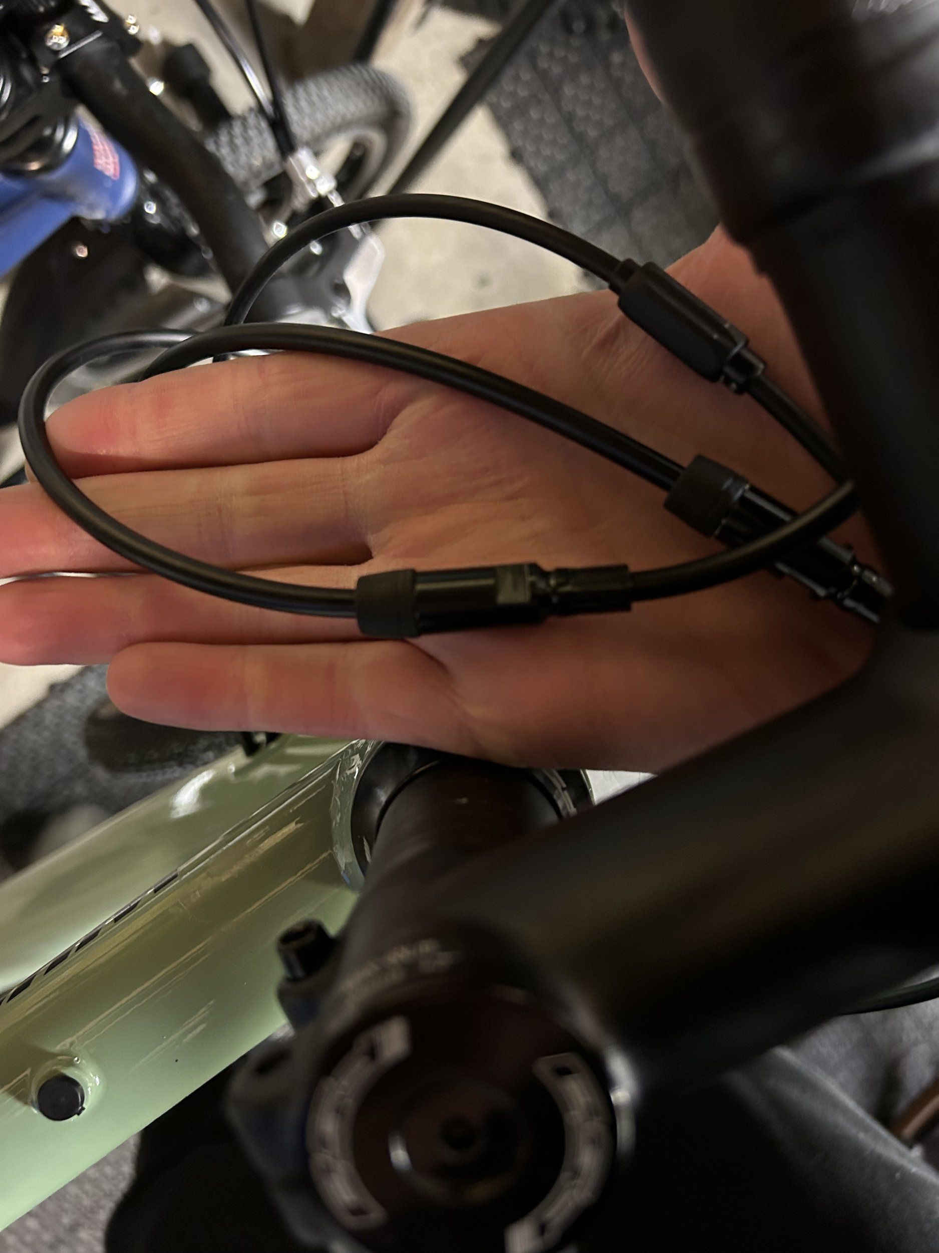

Såhär fint är det på min white... kan man korta iaf bromsslangen genom att skruva isär klumparna, va?

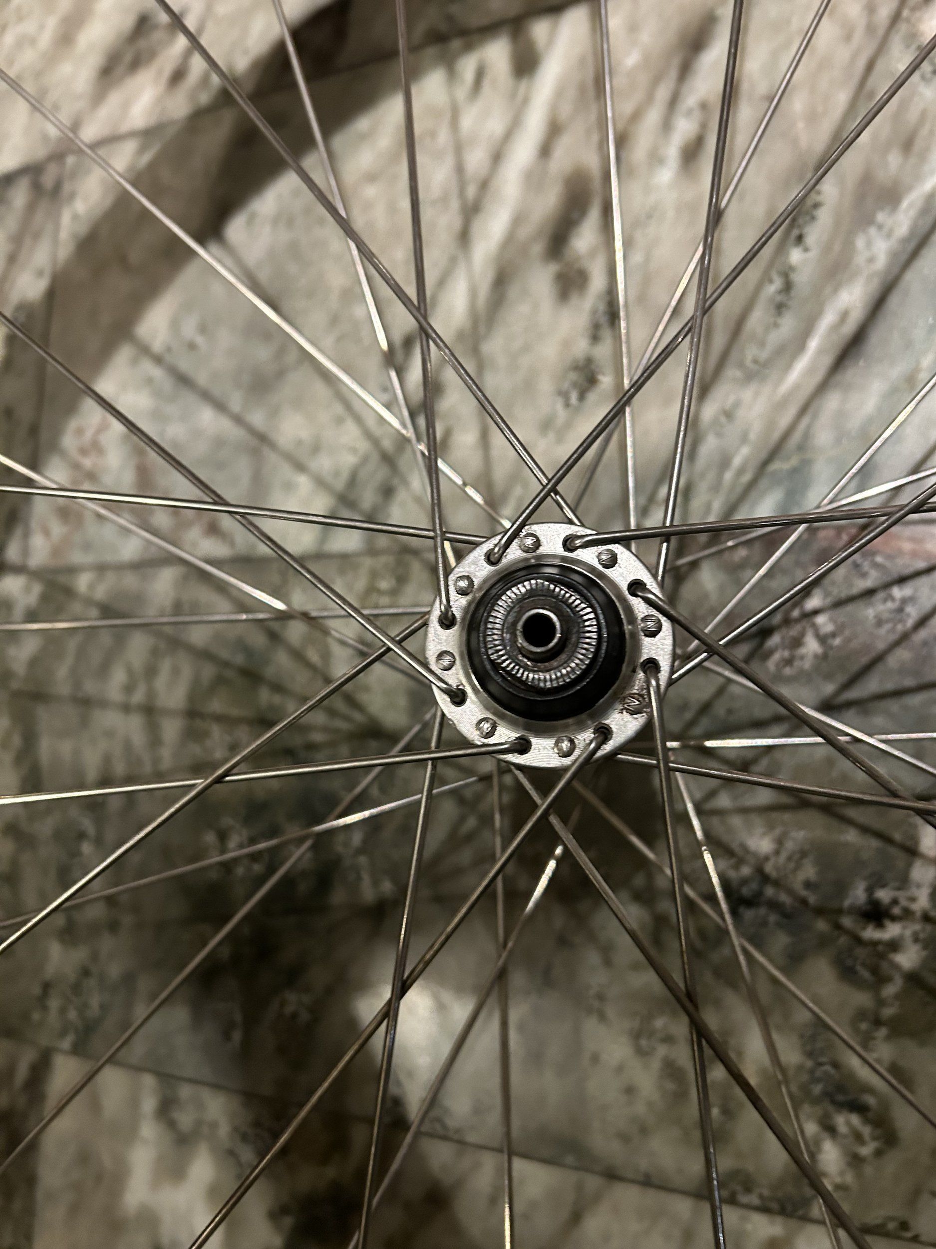

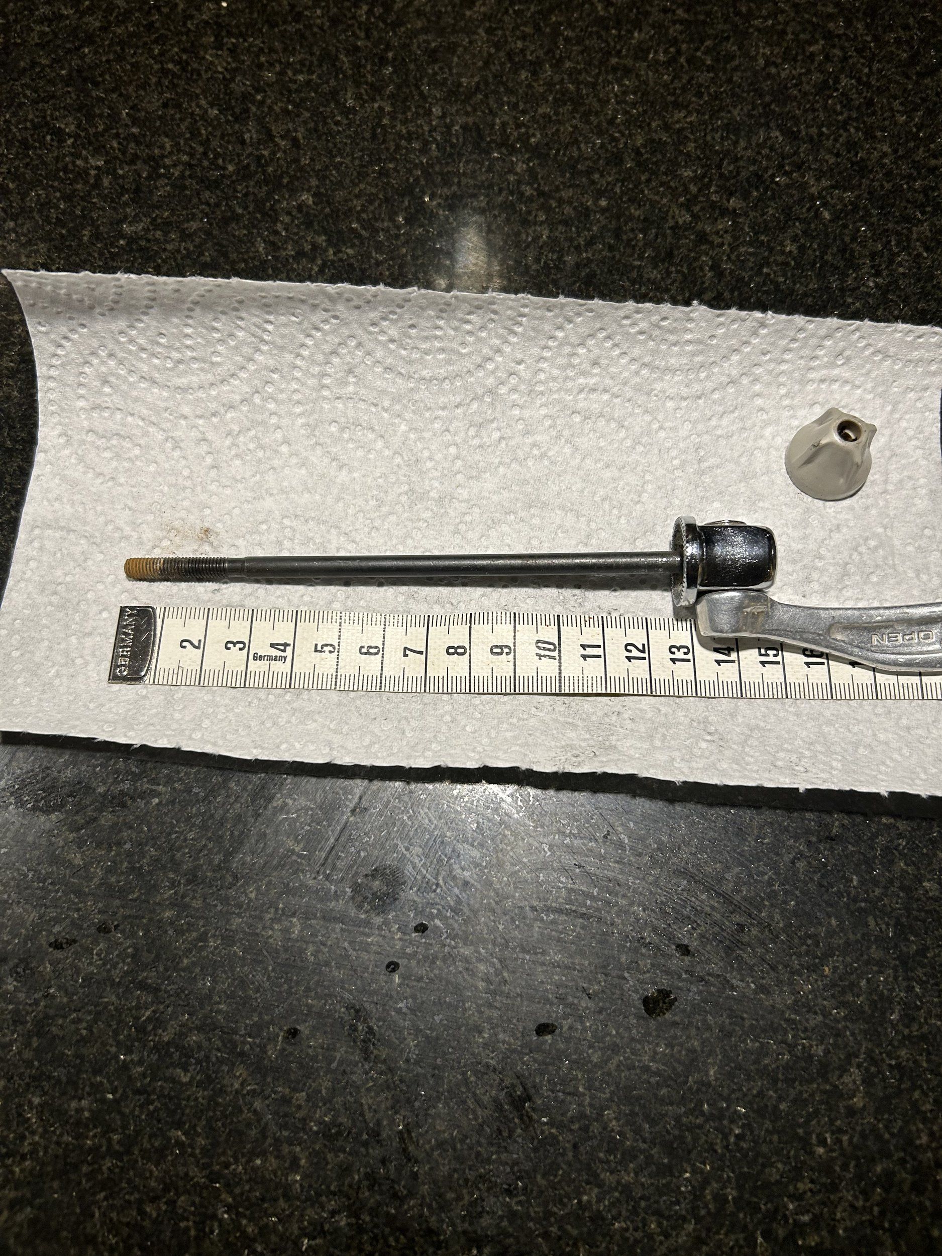

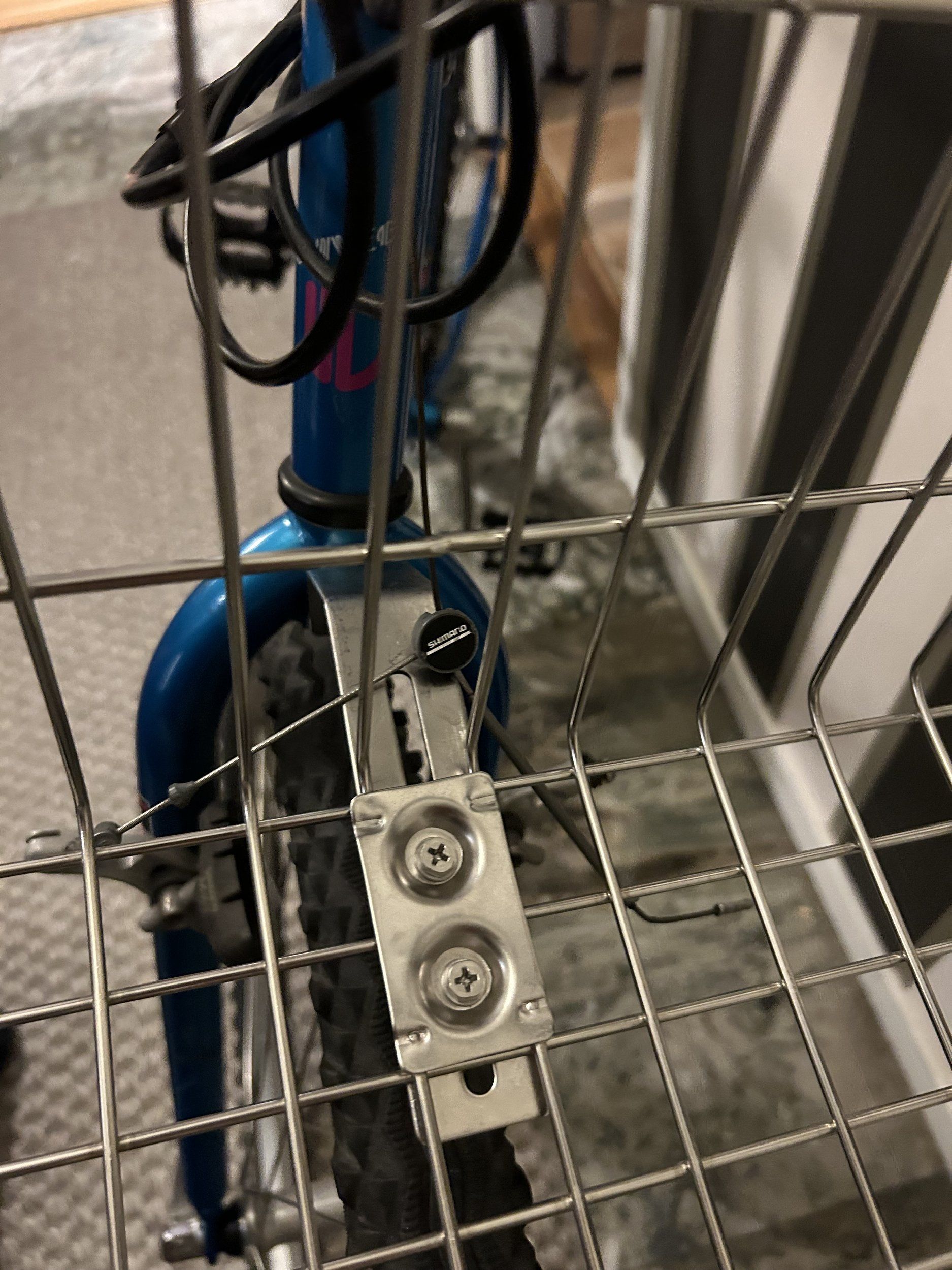

Tänker sätta på pakethållare fram på min 90-tals Mtb och fästa den i hjulbulten som har snabbkoppling. ”Hjulbulten” blir då för kort. Hur hade ni gjort, sökt efter en längre snabbkoppling eller bytt till en fast bult? Jag antar att man behöver ta bort en del grejer i navet i så fall.
En följdfråga inför det här att sätta på korg. Jag har ju en gammal Alivio fälgbroms. Är den enklaste lösningen att byta till V-bromsar för att komma ifrån den centrerade vajern? Fästet till korgen är ganska grovt som synes.
Jag hade kikat på det alternativet ändå om möjligt. Skulle det funka att köra canti-hängaren under korgens infästning eller blir det för tajt?
Nä, den hamnar lite olyckligt mitt på. Det finns säkert någon variant av lösning där man kan sätta skarven 1 - 2 högre upp. Men då är nog byte till V-broms smidigare. Om den får plats under korgfästet.
Ja, så kan det bli. Tänk bara på att byte till v-broms troligen också kräver byte av bromshandtag!
Visa bilaga 694692

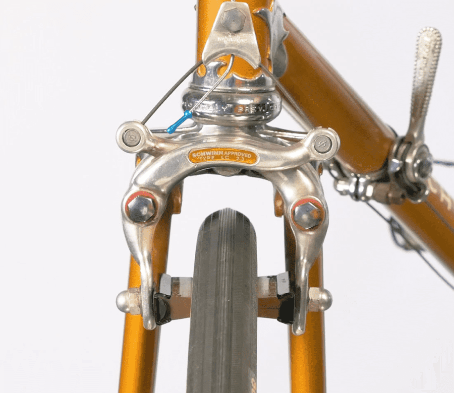

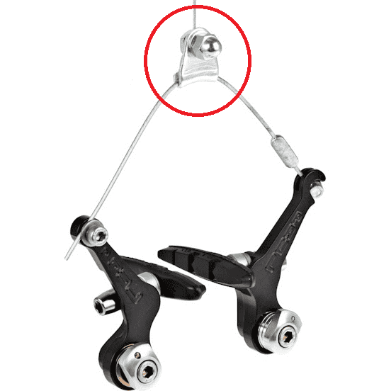

Visa bilaga 694696
Går det inte att justera längden på nedre wiredelen vid Y-kopplingen?
Det gjorde jag vid motsvarande problem.
Tyvärr så går det bara att justera den ena. Den andra är fixerad. Men det finns säkert någon gör det själv lösning så man kan få skarven 7-8 centimeter längre upp. Men frågan är hur mycket man orkar hålla på för en korgs skull.
Det finns ju många olika typer av lösningar för sådana där cantileverbromsar. Många verkar ha en vajer som löper från vänster till höger sida + en mittvajer som drar uppåt och är fäst med en fästsskruv. Det borde vara enklare att hitta en sådan del hos någon LBS + kanske några vajerstumpar, än att byta ut hela bromsen, om du nu tänkt sätta dit en V-broms. Å andra sidan är väl V-bromsar effektivare än cantilever. Passar fästena och du hittar en V-broms som passar är det väl bara att köra.
Addendum: De flesta s.k. "center pull brakes" (bromsar med centraldragning?) har en liknande konstruktion. Finns säkert LBS:er som har sådana reservdelar eller gamla lik i förråden som de kan plocka delar från.
