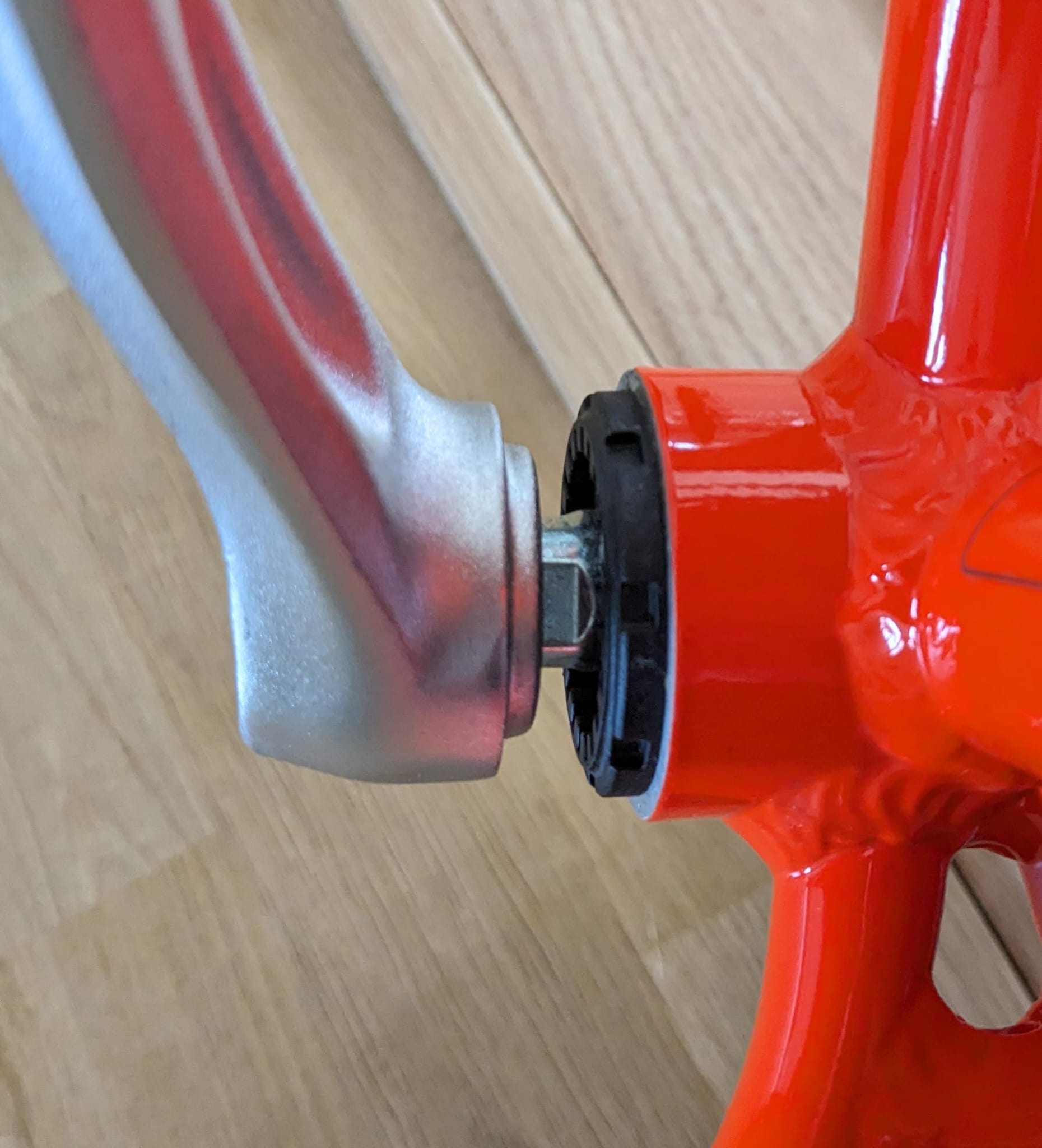

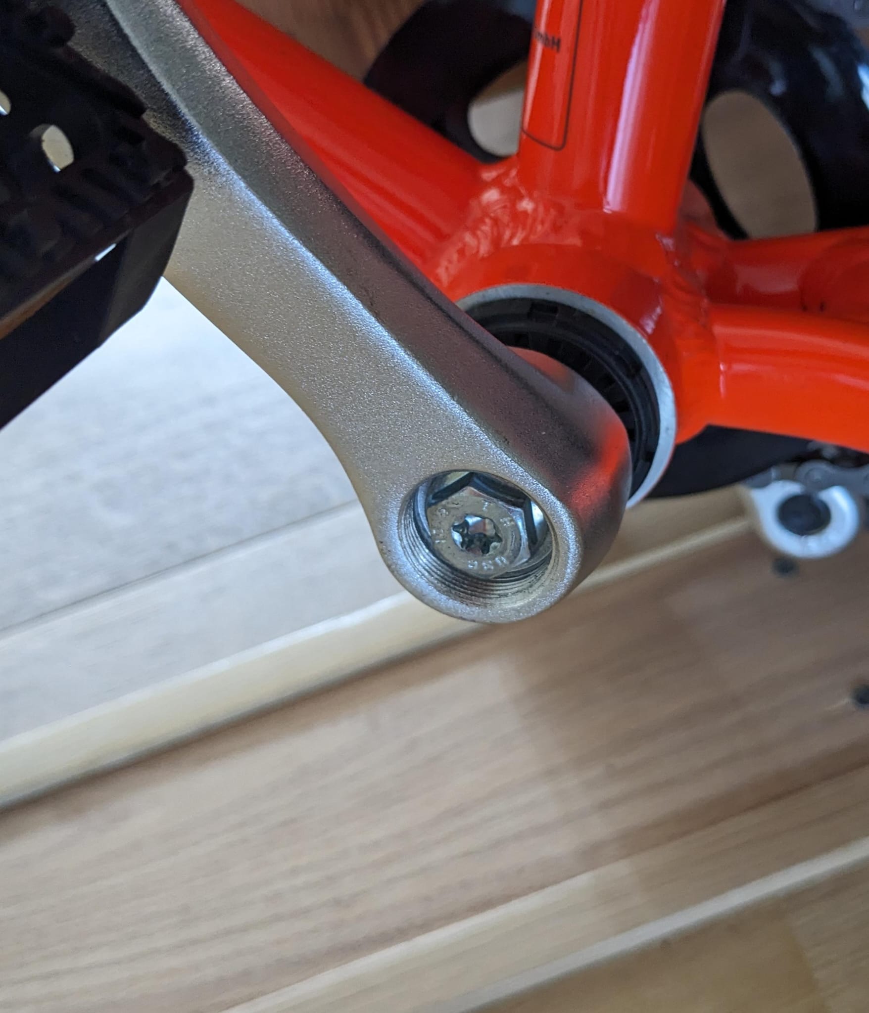

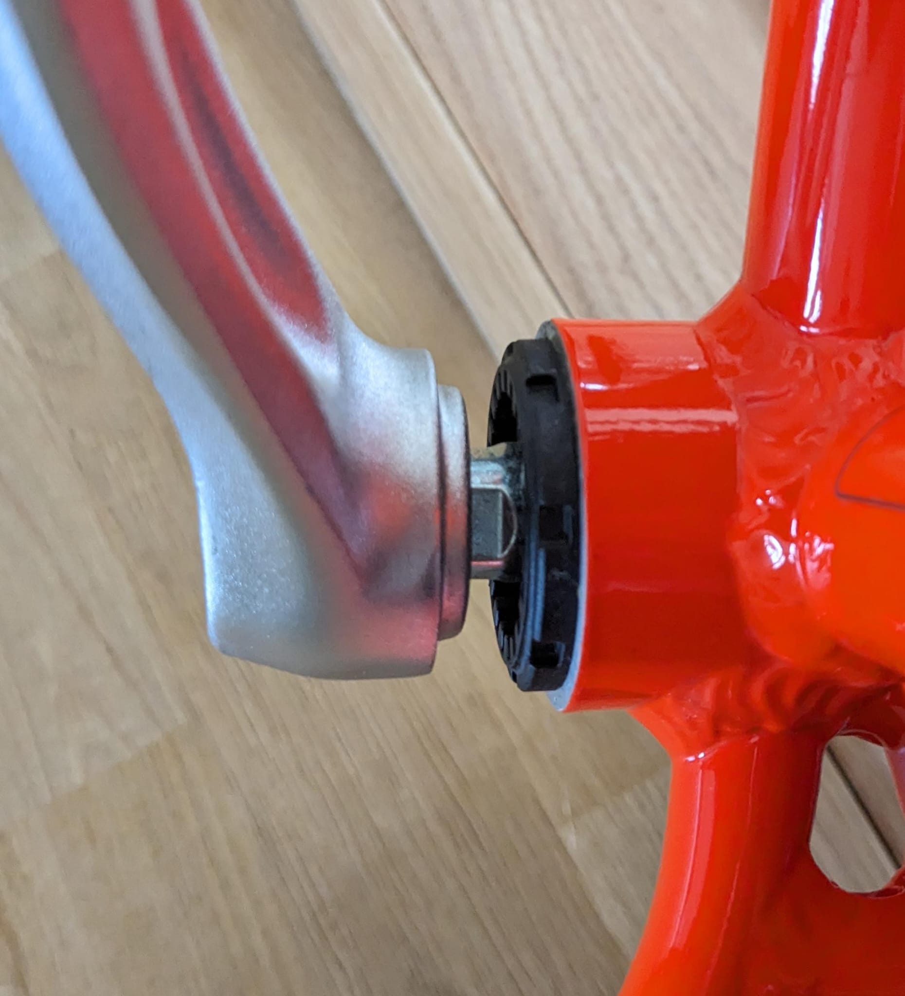

Tänkte lossa vevarmarna på sonens hoj (Serious Superlite) för att låta honom använda den som springcykel med handbroms först, men blir osäker på var jag ska skruva, och åt vilket håll (därav post i denna tråden)..
Såhär ser det ut på icke-drivsidan iaf (efter att ha plockat bort ett täcklock):

Skruva lös skruven som sitter under täcklocket som du tog bort, använda sedan en vevarmsavdragare för att plocka lös vevarmen.

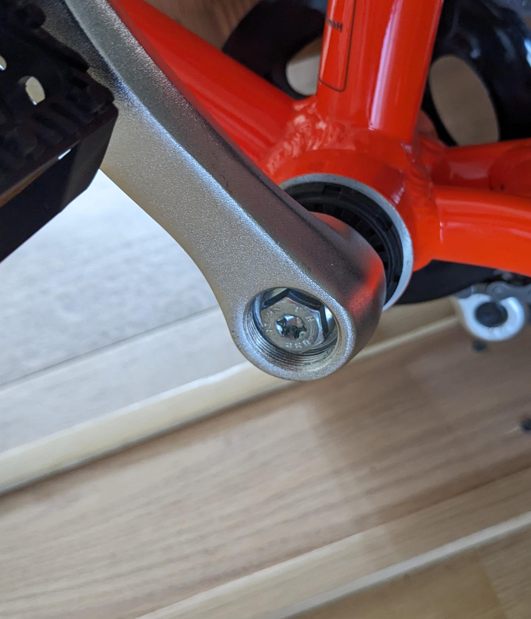

Glömmer alltid bort vilken men tror att vänster sida är vänstergängat och höger höger. Men det kan vara tvärtom… ?
Ta även bort vevlagret så att inte sonen slår sönder sina anklar på vevaxeln!
Mm, problemet är nog just gängningen, testdrog lite åt hållet jag trodde på både sidorna ("mot trampriktningen") men antingen sitter det väldigt hårt eller så drog jag åt fel håll.. så sen testade jag att dra åt andra hållet också men inte heller det fick något att lossna. Så nu har jag nog dragit åt det ytterligare :-D

Om täckklocket är i metall så kan det funka som mothållning för att dra av pedalarmen. Skruva då fast täcklocket och skruva ut pedalarmsbulten så att den trycks ut mot det locket så ska pedalarmen följa med.
Bulten för pedalarmen är normalgängad på båda sidor. Vevlagret är inte det. Shimano har en pil och "TIGHTEN" på sina lagerkoppar, jag brukar kolla på dem för att få riktningen rätt...

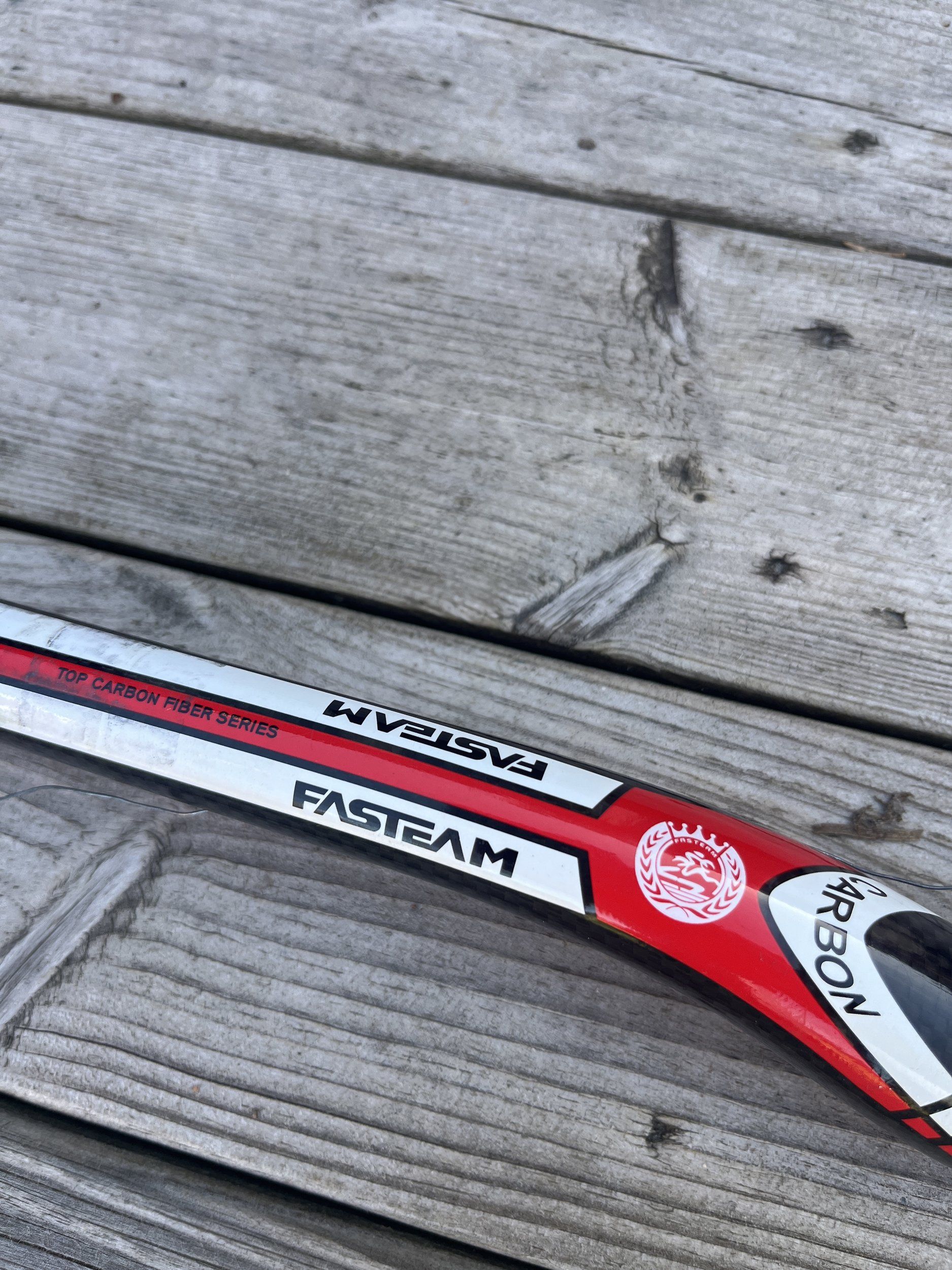

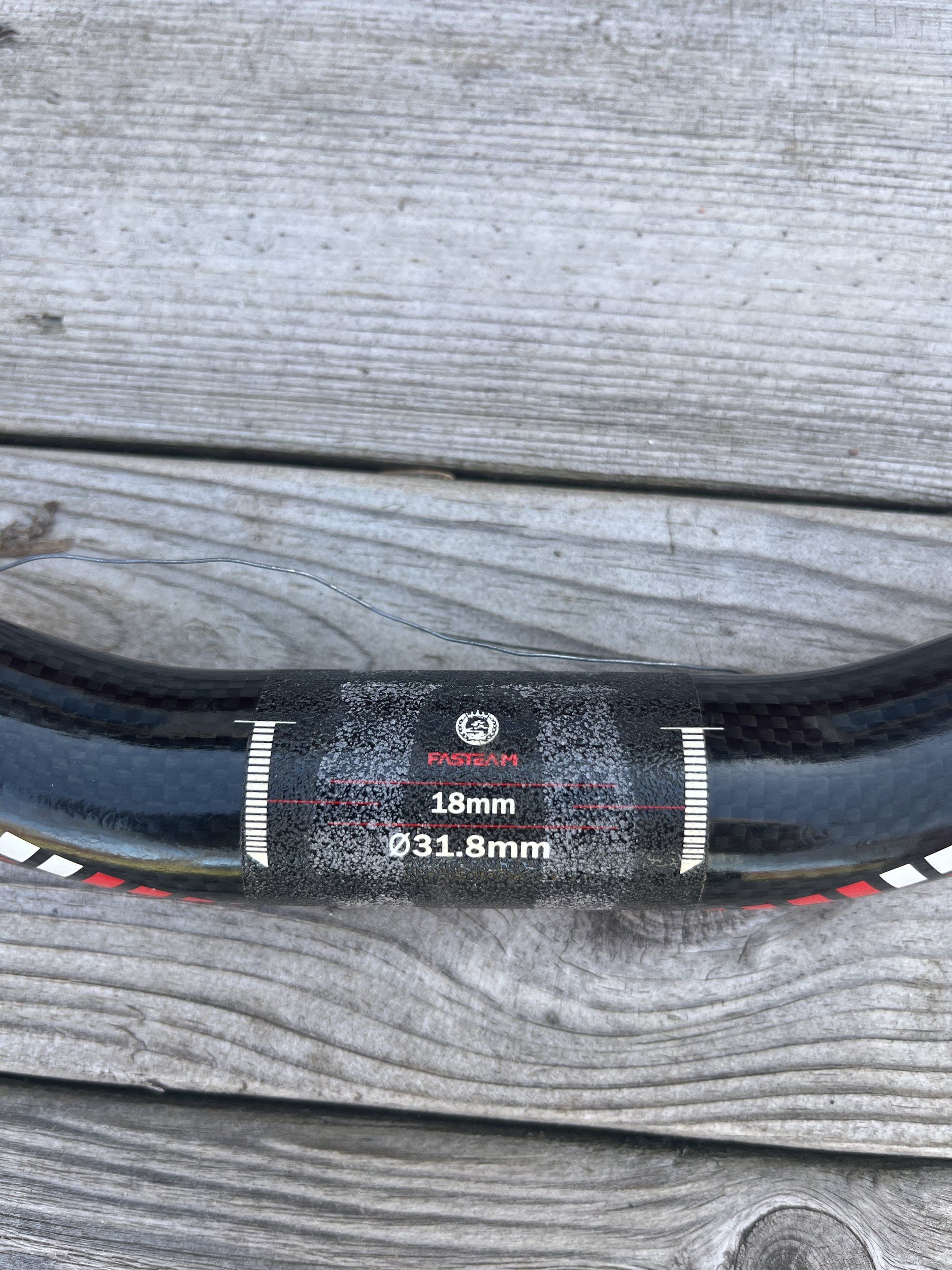

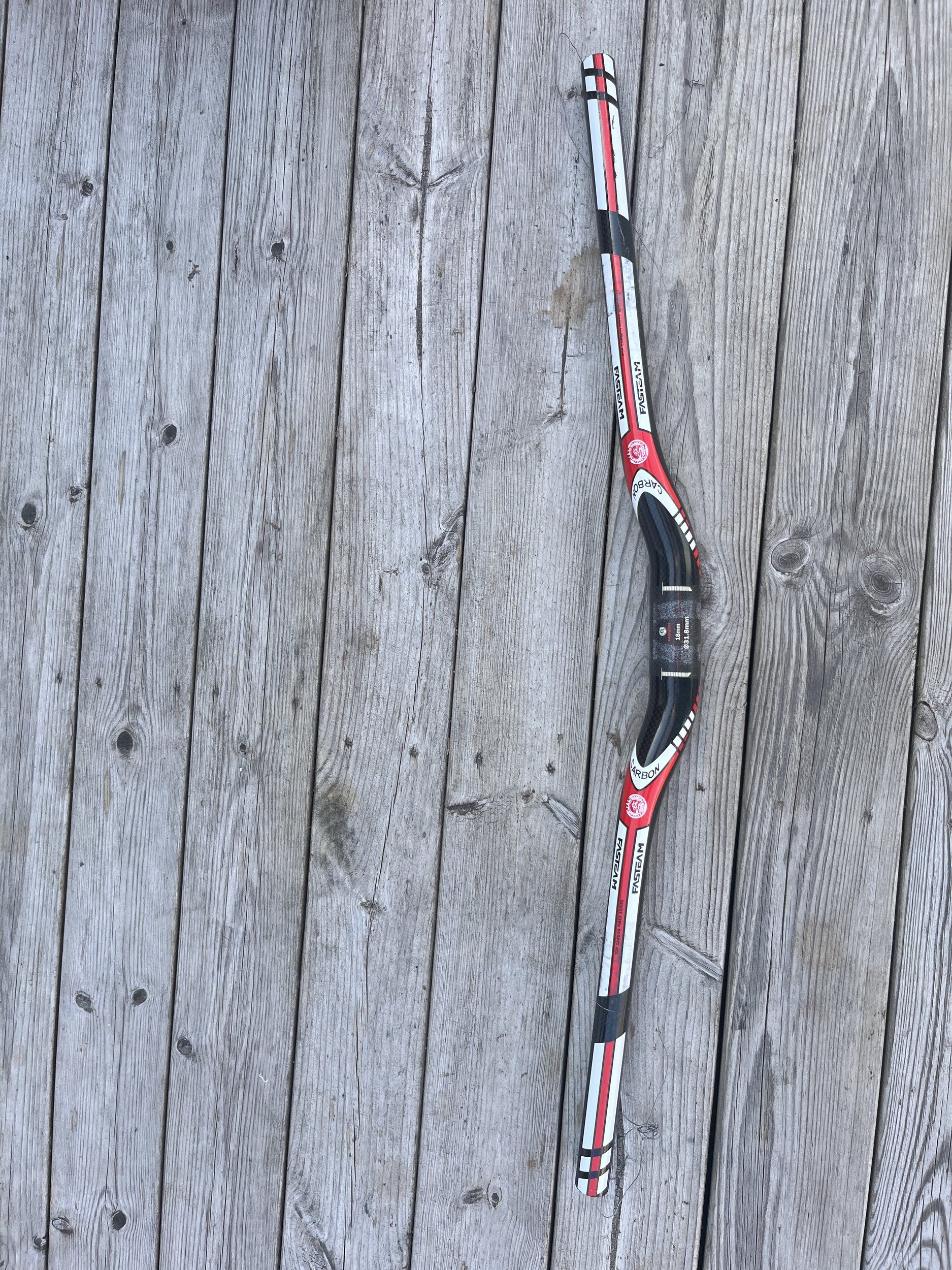

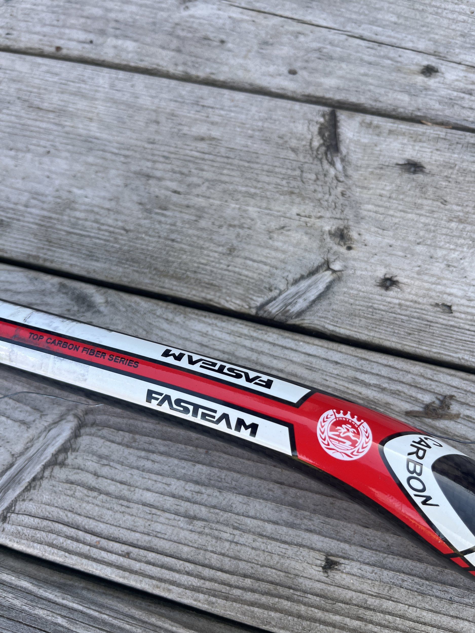

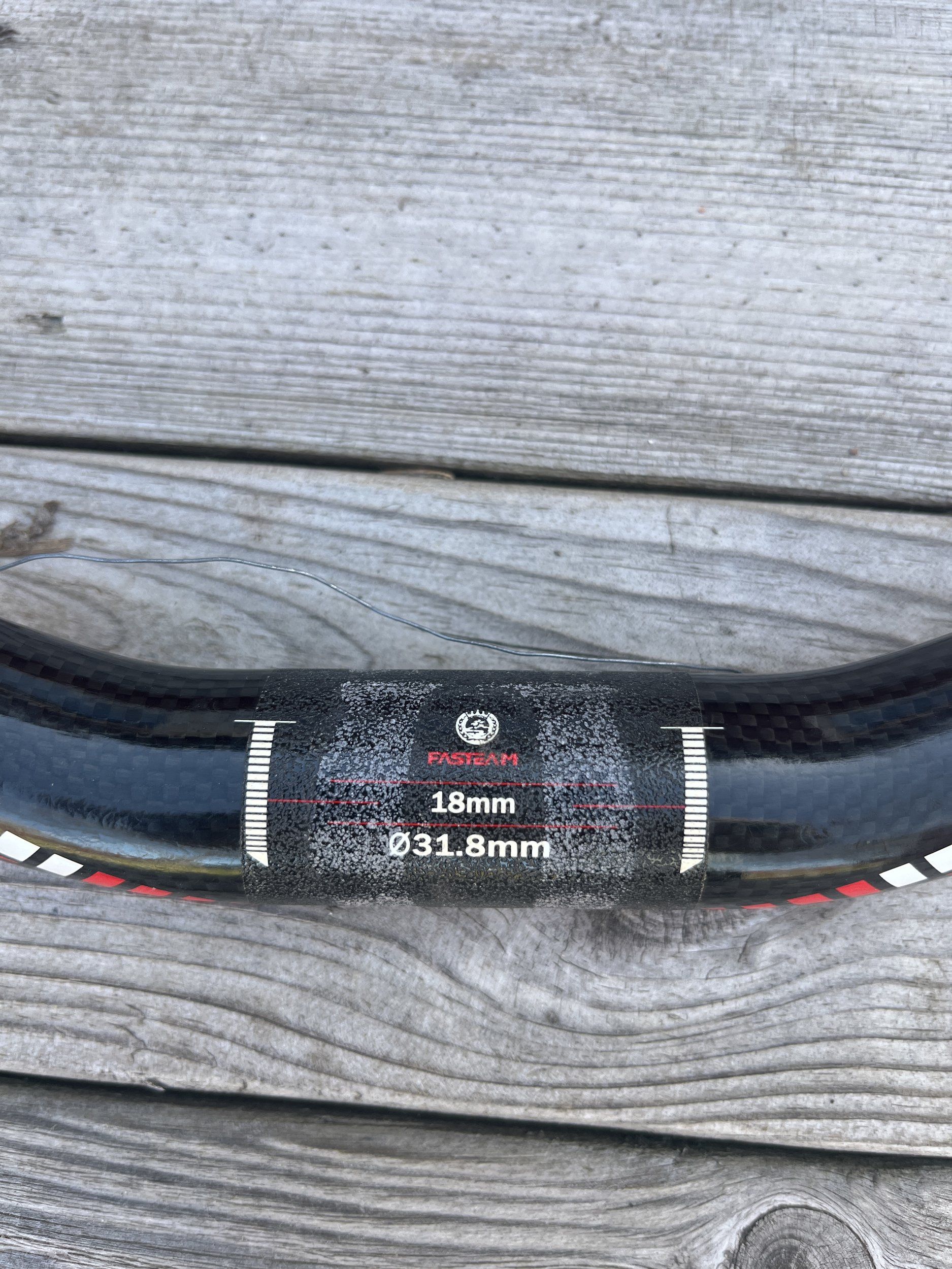

Har följande styre liggandes hemma. Är det ett ”riktigt” kolfiberstyre eller är det nåt av kinaplast?
Har försökt söka men hittar inget konkret…

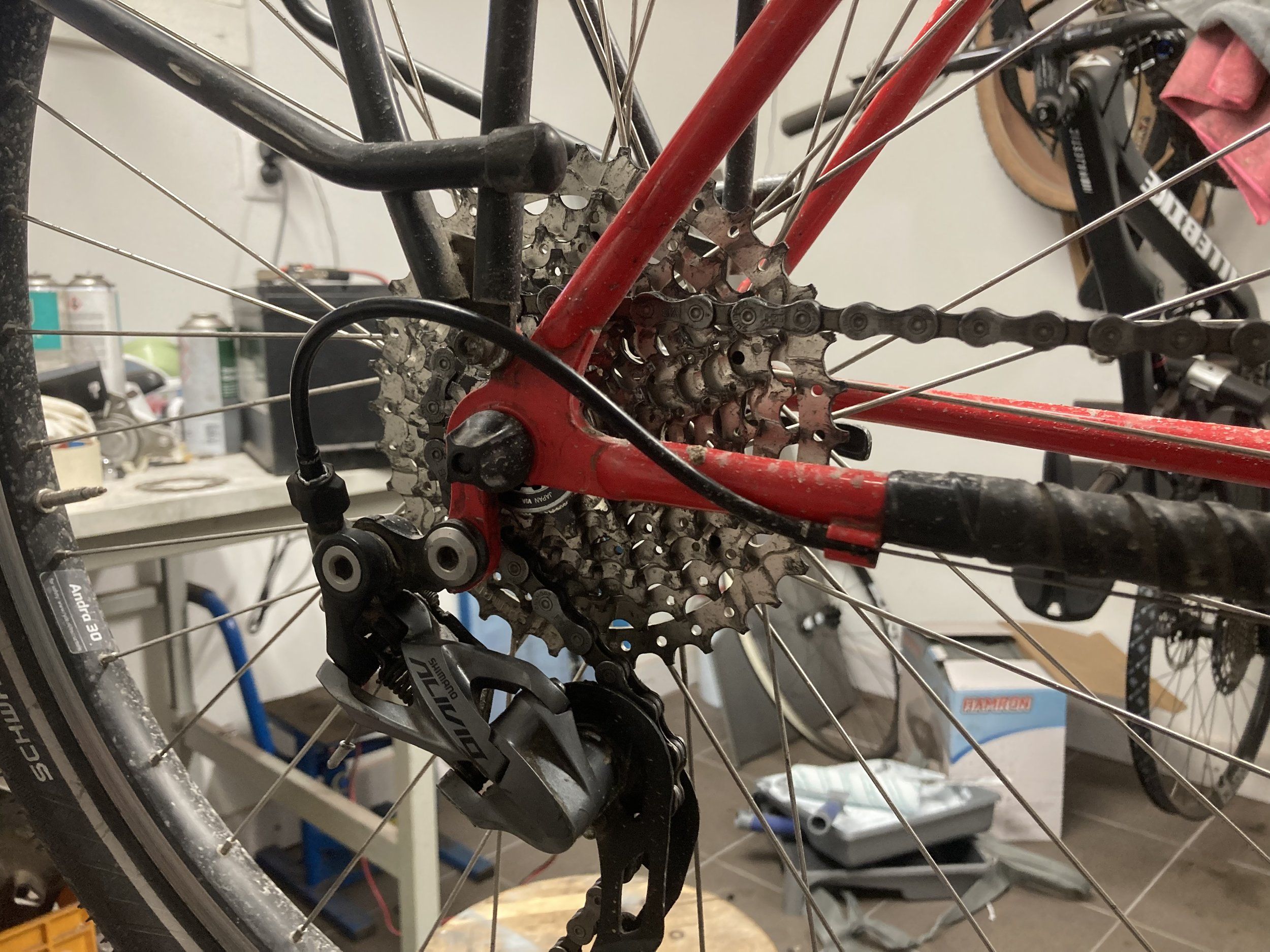

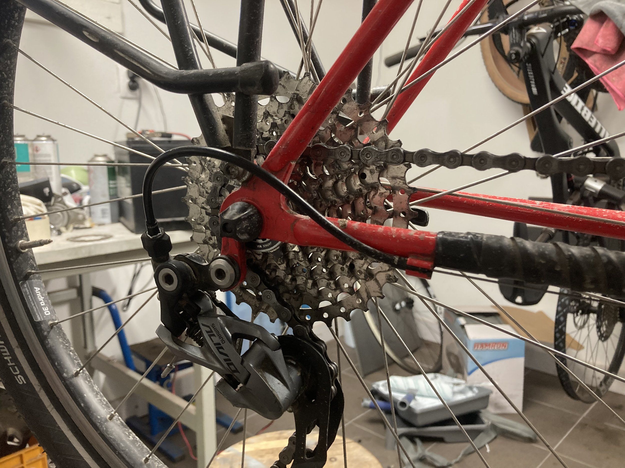

Jag har problem att få upp den... kedjan på stora drevet alltså.
Var ett tag sedan jag bytte kabel nu så tycker att eventuell töjning borde vara avklarad.
Har Jagwire av något slag som (vad jag minns) ska vara kompressionsfria.
Nu tror jag att jag fått slut på justeringsmån i barrel adjustern så lite jobbigt när man ska växla upp.
Något fel eller normalt?

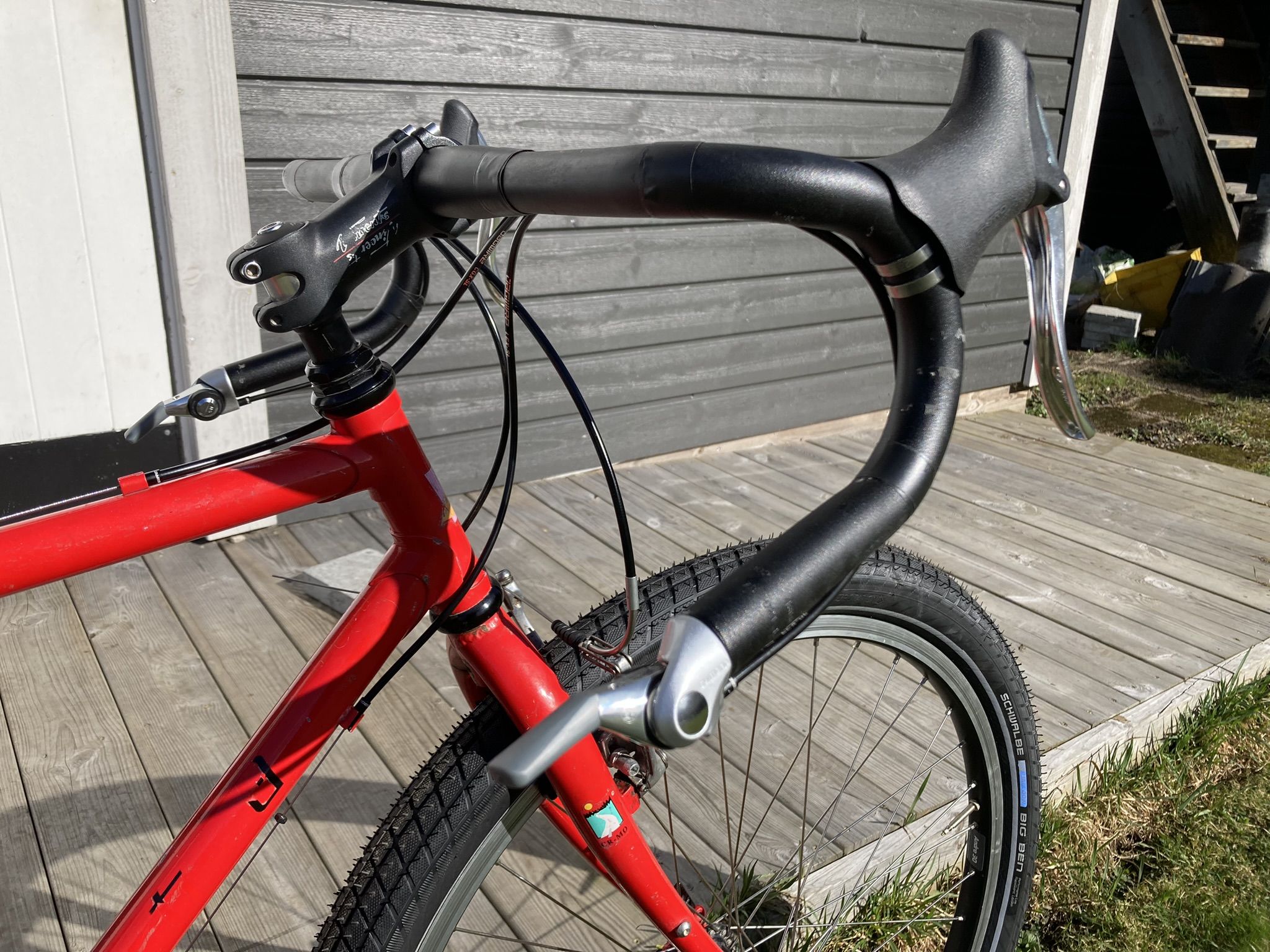

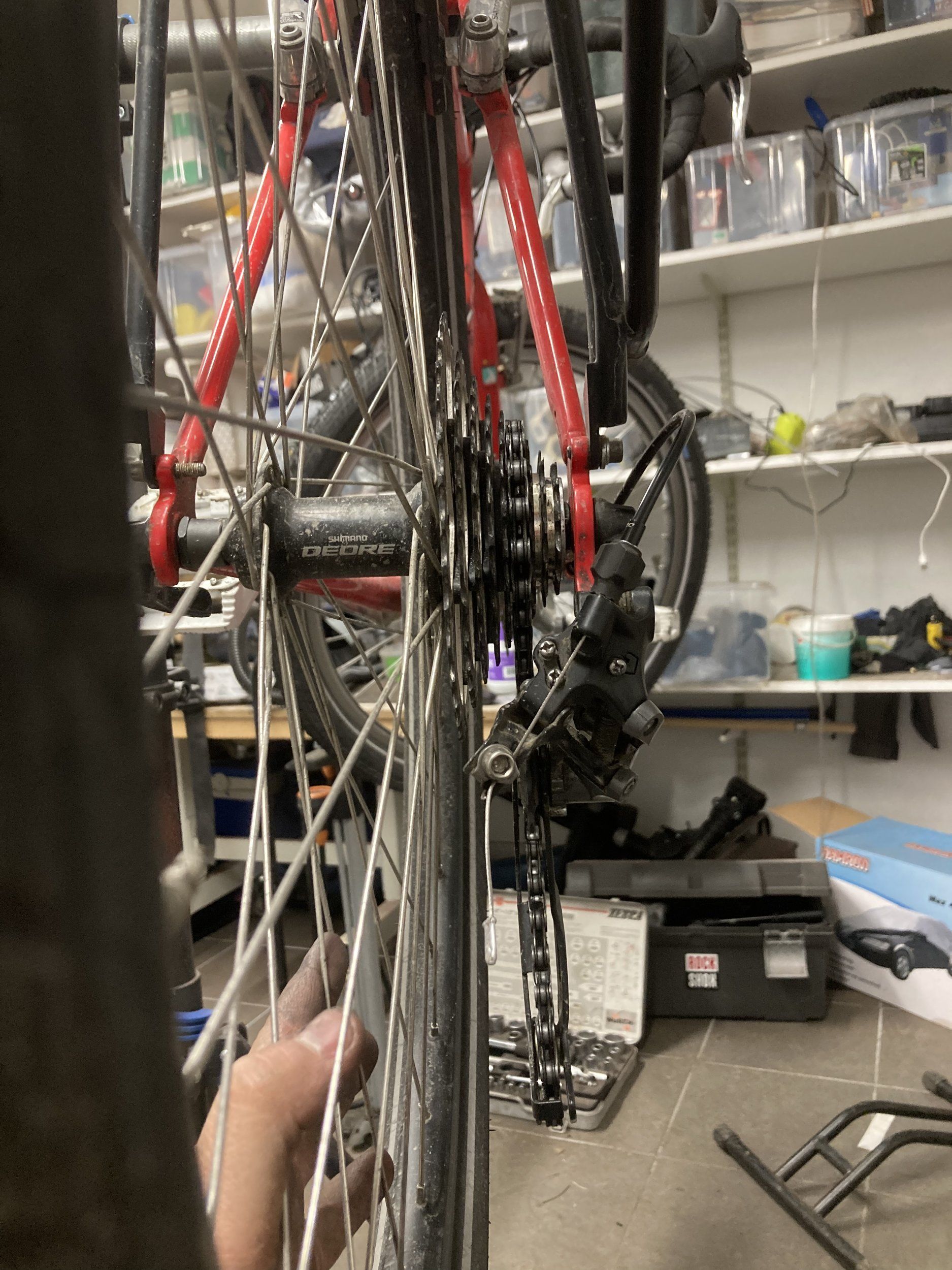

Får inte min Miyata att funka bra alls sen jag konverterade den från 3x8 till 3x9. Kassett, kedja, växelvajrar och växelreglage är nya. Framklingorna har jag renoverat. Att få till växeljusteringarna är inga konstigheter, den växlar utmärkt. Men jag har missljud och drivlinan går inte så lent som man kan förvänta sig. Jag har kört den friktionsväxlat och det funkar inte då heller, så växeljusteringen verkar oväsentligt för mitt fel.
Drivlinan består av Dura-Ace bar end shifters med indexering för 9-delat, Alivio 9-delad bakväxel och 3-delat Shimano LX vevparti.
Saker som jag testat men som inte gjort någon skillnad är att köpa både en till kassett och kedja och provat med ett annat hjul.
Jag testade en ganska sliten 9-delad kassett och då tyckte jag att det gick silkeslent, men med nya delar funkar det inte.
Jag har skruvat på en hel del cyklar, men aldrig haft samma problem som jag har med den här cykeln och jag börjar få slut på idéer. Jag utesluter inte att jag gjort något idiotmisstag när jag skruvat ihop cykeln eller att jag feldiagnostiserar mitt problem, så alla tankar uppskattas
Varför får jag inte det att funka, vad är problemet?

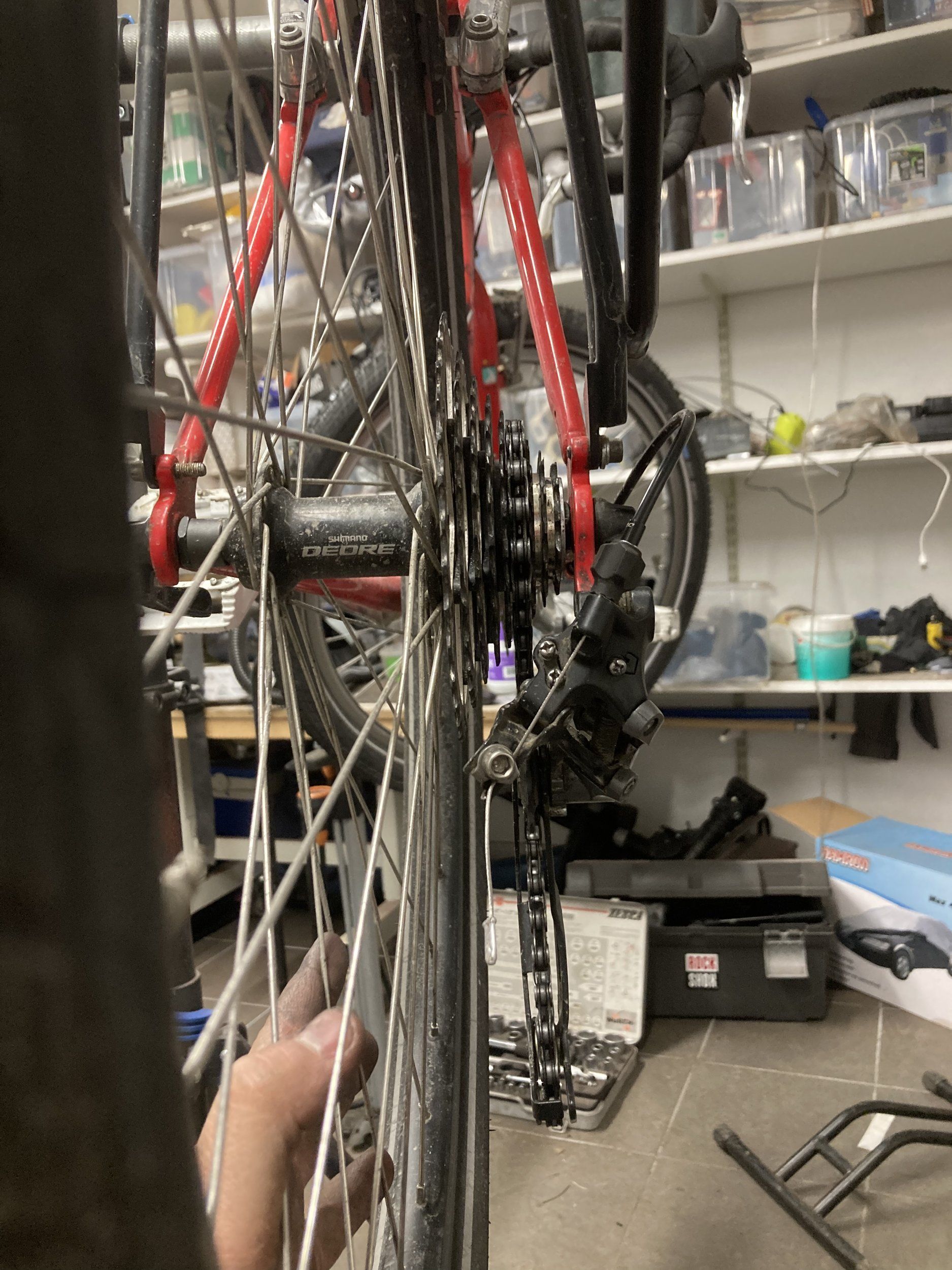

Visa bilaga 696166Visa bilaga 696167Visa bilaga 696168Visa bilaga 696165
Är det alla växlar som strular (fram och bak)? Är det endast vid belastning du får upp symptomen?
Är det något annat du lagt märke till, tex att det händer 1 gång per tramptag eller liknande?
Det strular på alla växelkombinationer. Funkar bra under belastning, det är när man trampar lätt det känns som att det inte kuggar.
Bakväxeln har gått under 600 mil
Det låter ju som om du har testat det mesta annars. Jag har förstått från din (för övrigt väldigt trevliga tråd) att du har fler än 1 cykel.
Om den bakväxeln är kompatibel med en annan cykel hade jag nog testat med gamla bakväxel på ny cykel. Om du vill slippa köpa en ny bakväxel på måfå.
Och kanske kolla trissorna om de är glapp, men det brukar ju påverka växlingen negativ så det känns inte speciellt troligt

Ja att testa bakväxel får bli nästa steg. Jag har en 9-delad jag kan låna från en annan hoj.
Jag noterade att som cykeln är nu måste kedjelinjen vara spikrak för att det ska gå rent. Med andra ord har jag en växel som känns silkeslen på mellanklingan och en annan på storklingan.

Hur ser kedjelinjen ut? Kan det vara så att vevlagret är för kort eller långt så att kedjelinjen blir helt off? På bilderna ser den ju egentligen fin ut, men det kan ju också vara en grej att dubbelkolla
Kedjelinjen är bra. Jag kör samma axellängd på vevlagret som LX-vevpartiet kom med från början.
Jag testade att byta översta trissan på bakväxeln till en annan som verkade lite tajtare, men det gjorde ingen skillnad.
Är det så enkelt att billigare 9-delade komponenter inte fungerar bra?
Kassetten jag kör med nu är en Acera, tidigare hade jag en Alivio. Den något slitna kassetten jag testade med som faktist funkade bra var en XT. Är det så pass att man är tvungen att gå på XT när man kör 9-delat?

Det tycker jag egentligen inte. Min erfarenhet är att även de lägre specade grejerna från shimano funkar helt okej.
Det känns som ett långskott, men är reglaget kompatibelt med växeln?

Kan du se om kedjan tar emot något drev? Eller är det bara känslan som är konstig? Växelöra ser du inte ut att ha men skev ram eller växel ställer ju till det mer ju fler växlar man har.

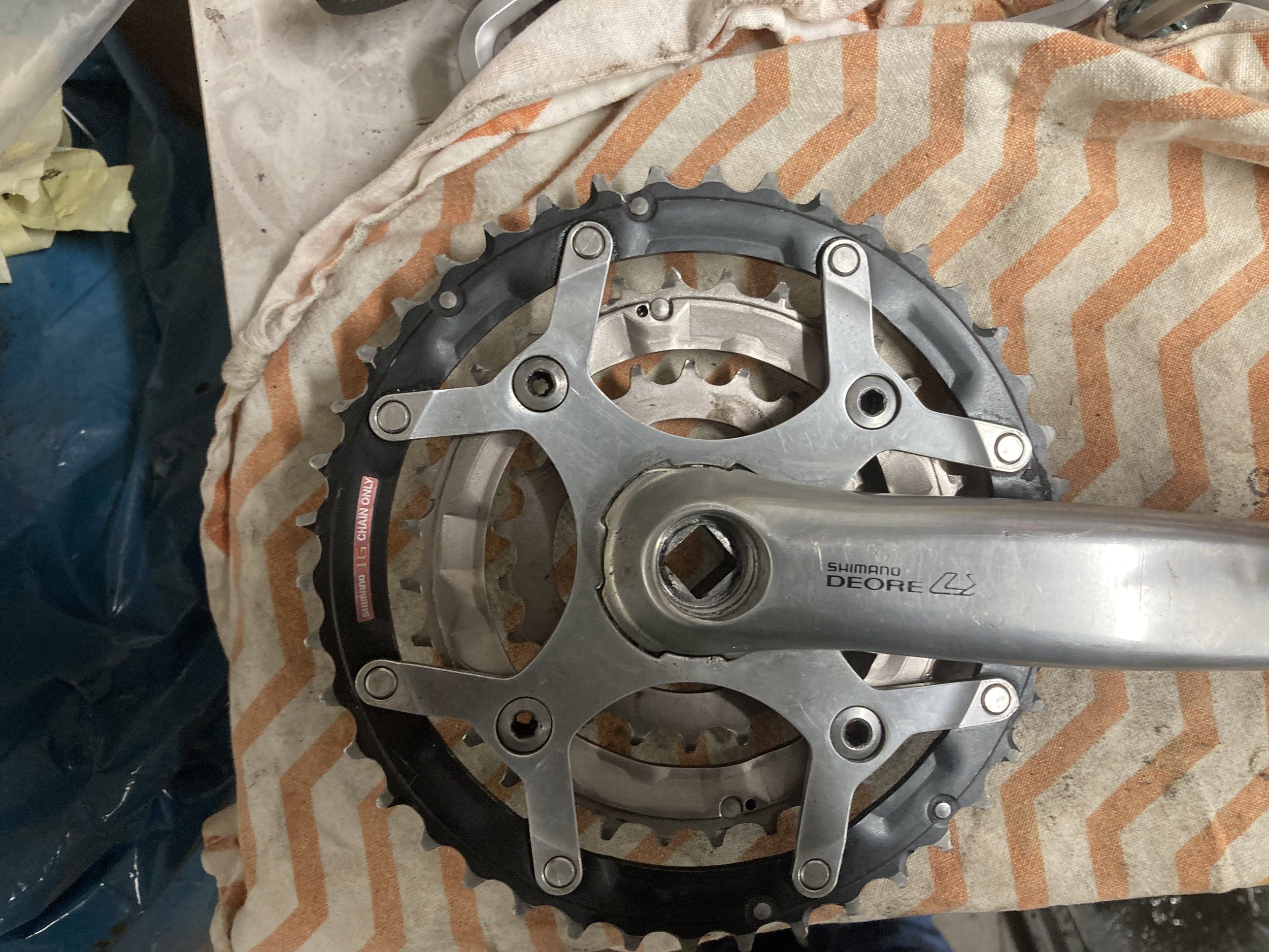

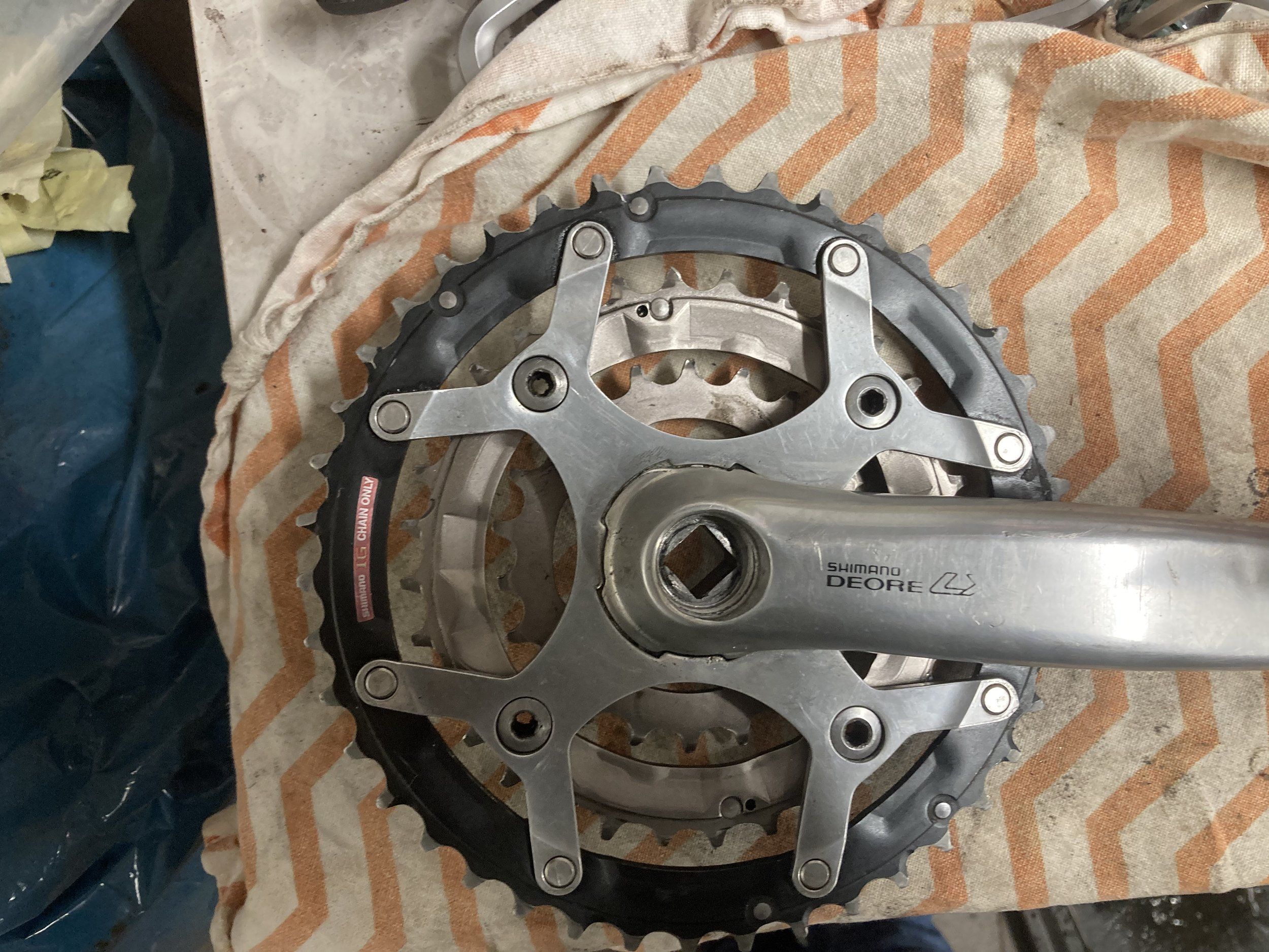

Renoverade framklingor, vad betyder det? Men om det är lika illa på alla drev borde ju inte fram vara problemet...
Kan ordna video imorgon. Tror att det tidigare funnits problem med att kedjan inte kuggat i tänderna i kassetten, inte helt hundra på om så är fallet. Skulle ju kunna vara bara att känslan är konstig, men jag tycker att det borde funka bättre trots billiga komponenter.
Växelörat verkar rakt nog tycker jag
Renoverade klingor innebär att jag filade till dom för att få bort det hajtandade, men dom var inte särskilt slitna egentligen
