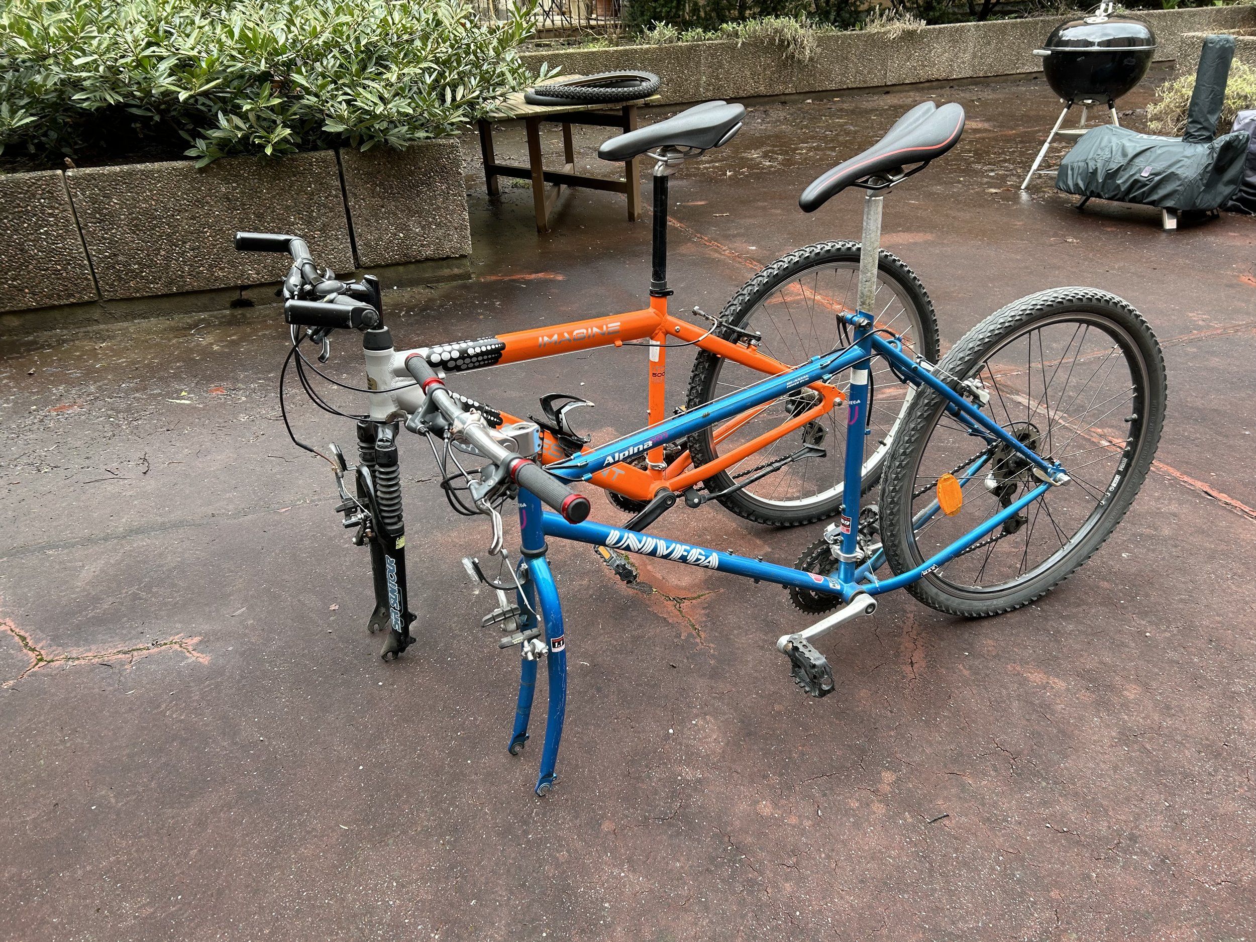

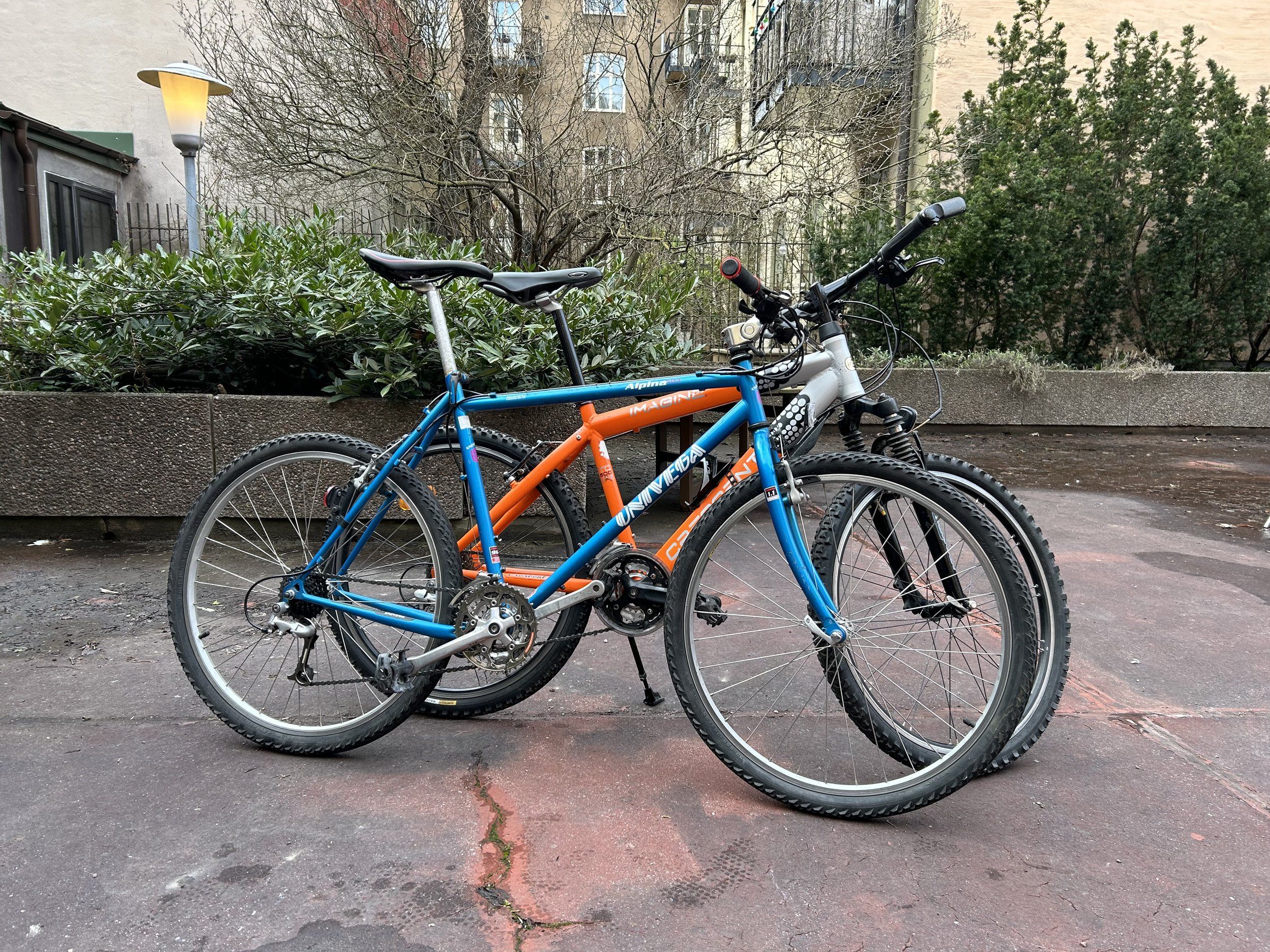

Efter att ha skiftat fälgar och rengjort kassett och växlar så känns det som det är lite glapp i bakhjulet på Univegan. Har bara sprajat WD-40 i navet. Blev det för rent och torrt? Kan ett riktigt lagerfett minska glappet?
Och bilder så blir det lite roligare…
Visa bilaga 689120Visa bilaga 689121
Fett kan både dämpa känslan av glapp i form av ljud och rörelse men min erfarenhet säger att under belastning kommer hjulnavet glappa oavsett.

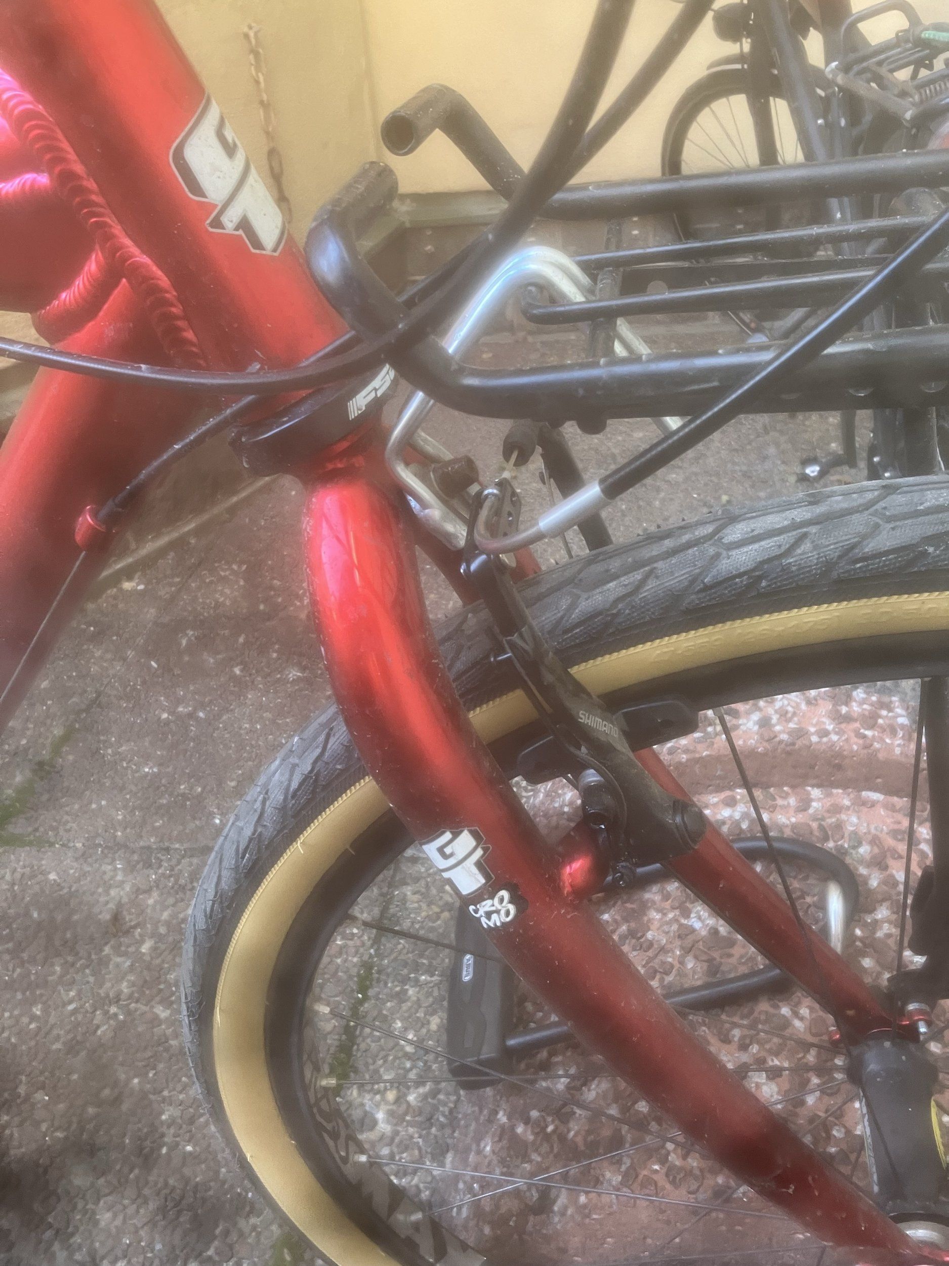

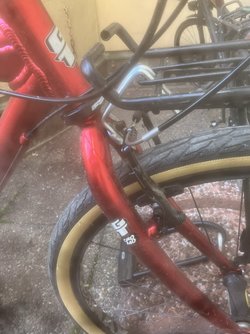

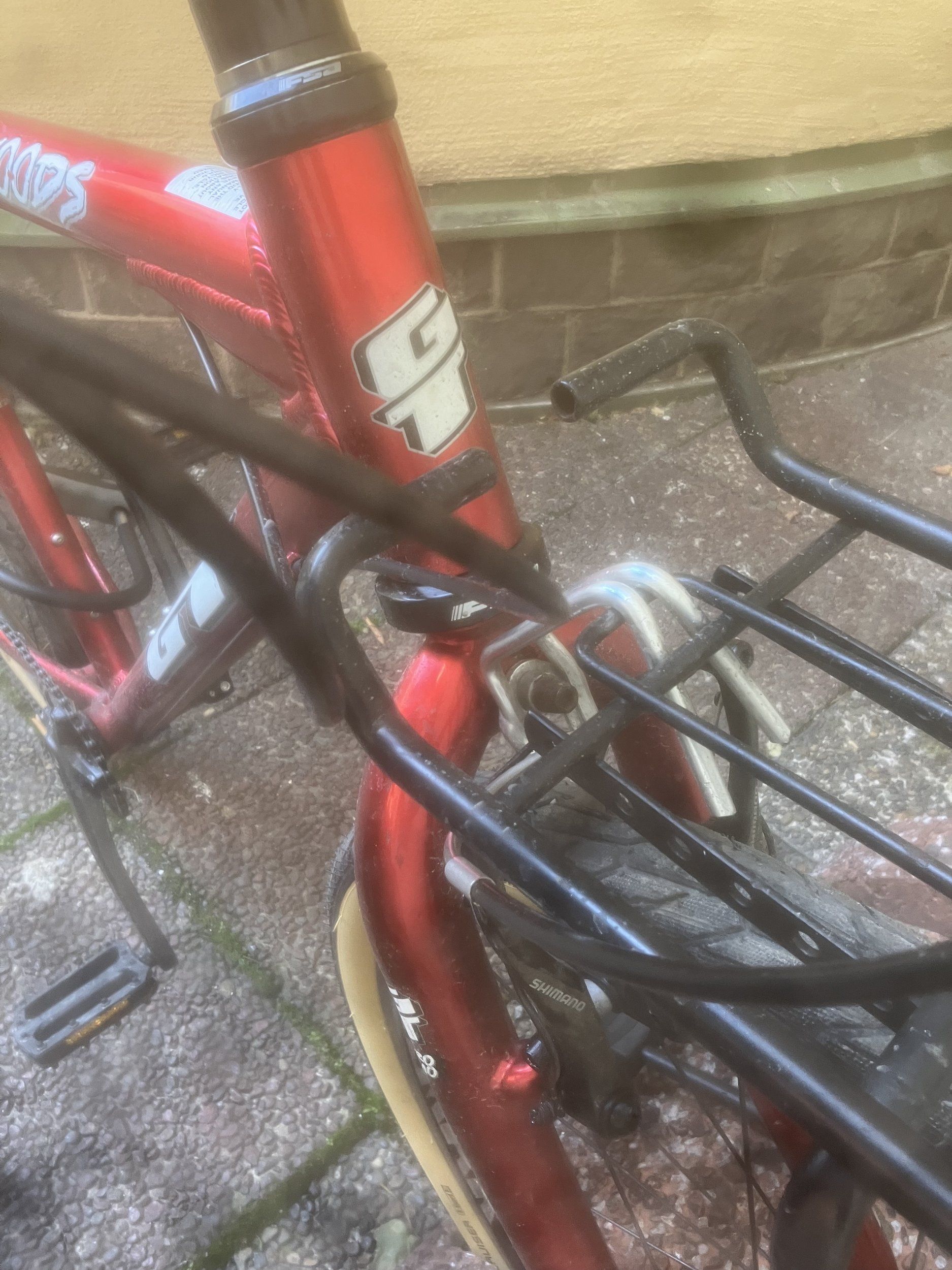

Jag har satt ett fram-rack på min GT. Har gjort en riktig fulmek av en gammal flaskhållare för att få fast racket i gaffeln. Har ni tips på någon bättre lösning? Finns det något bra fäste man kan köpa?
    610.7 KB · Besök: 88
    621 KB · Besök: 83
Hej,
Det är väl om någon cykelaffär har något i nån låda över?
Något finare fulmek kanske man kan få ihop av stag för extraljus (och tillbehör) på Biltema möjligtvis?
Hej,
Köp en sån här. De är bra och billiga. Edit. nu hade tysken slut på den i lager såg jag men de borde vara ganska enkla att få tag på

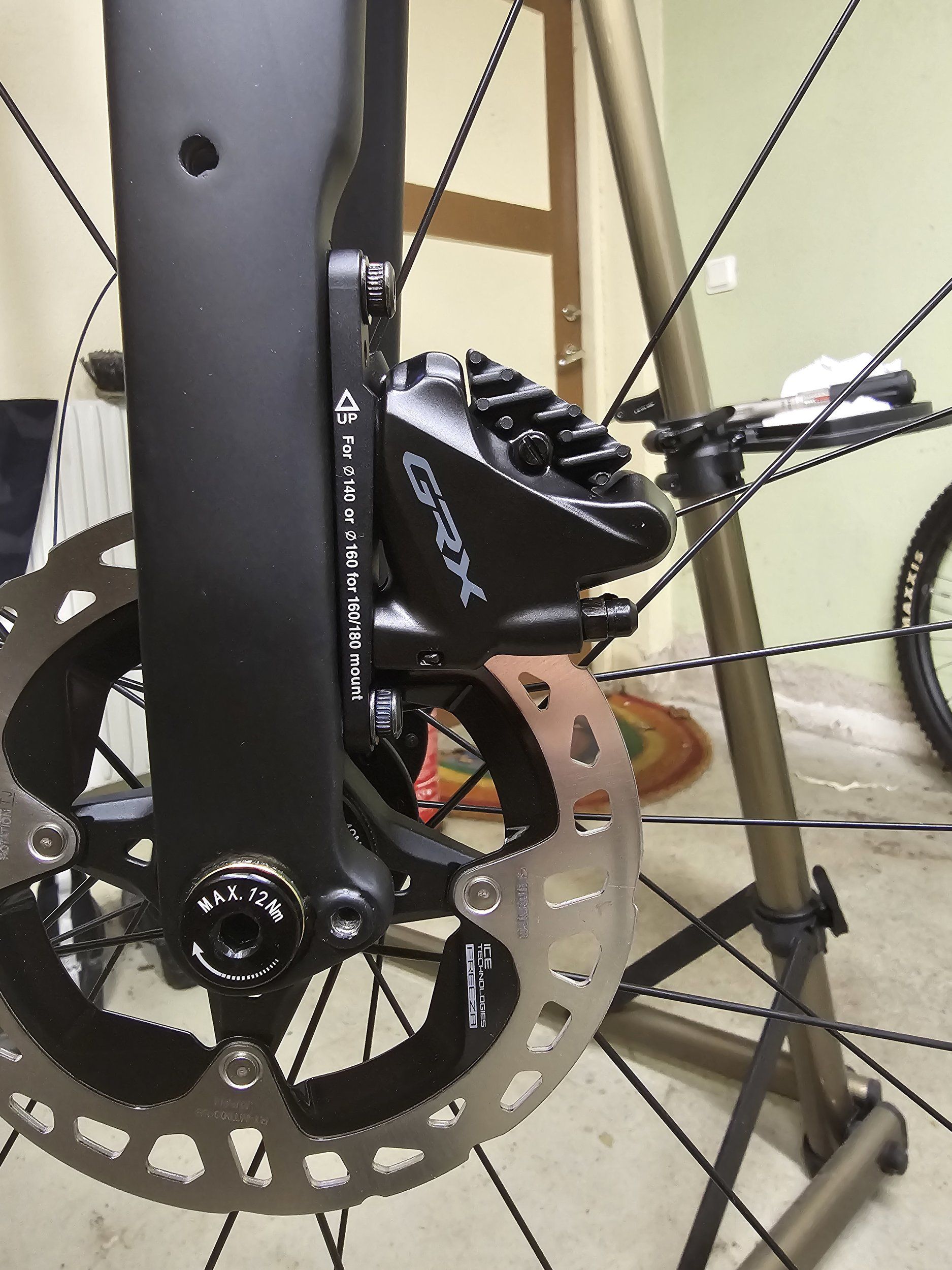

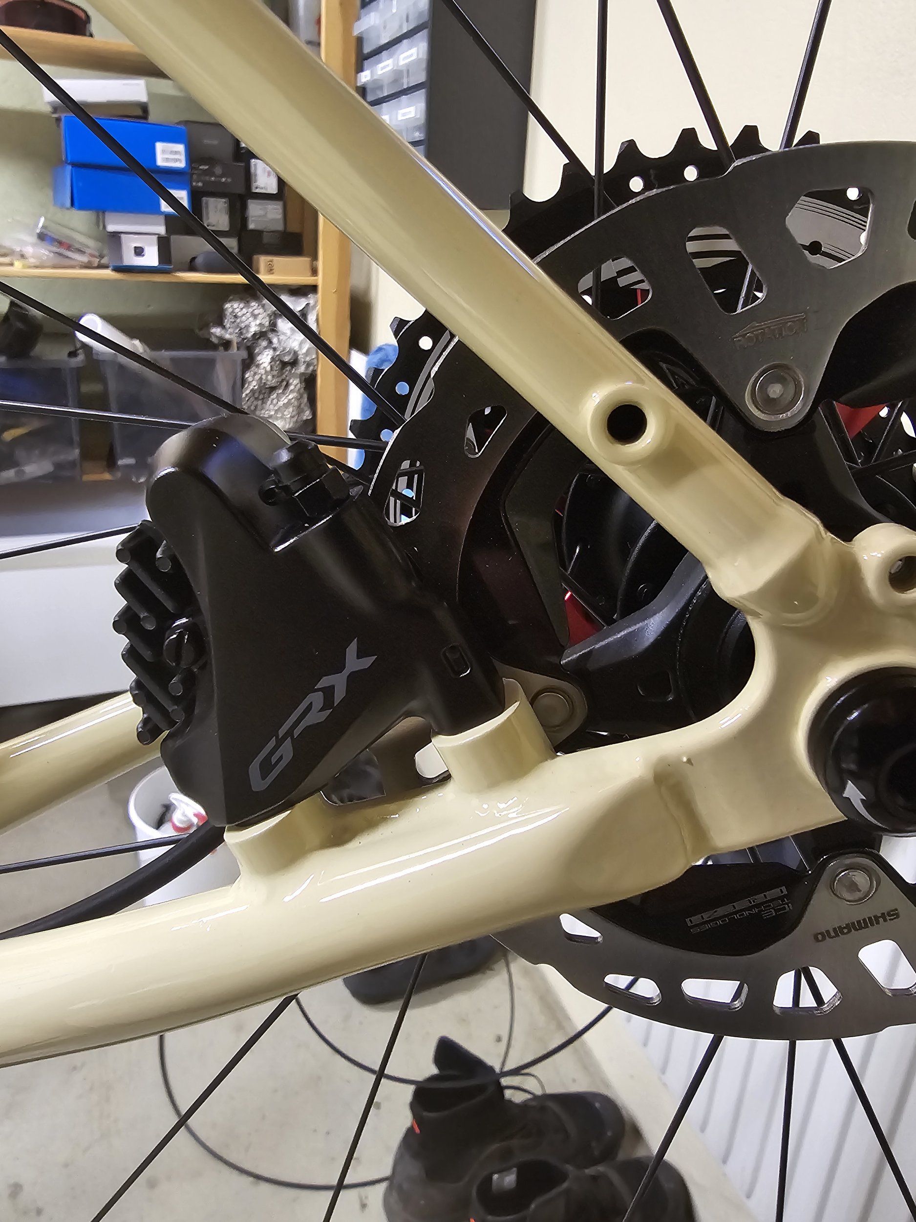

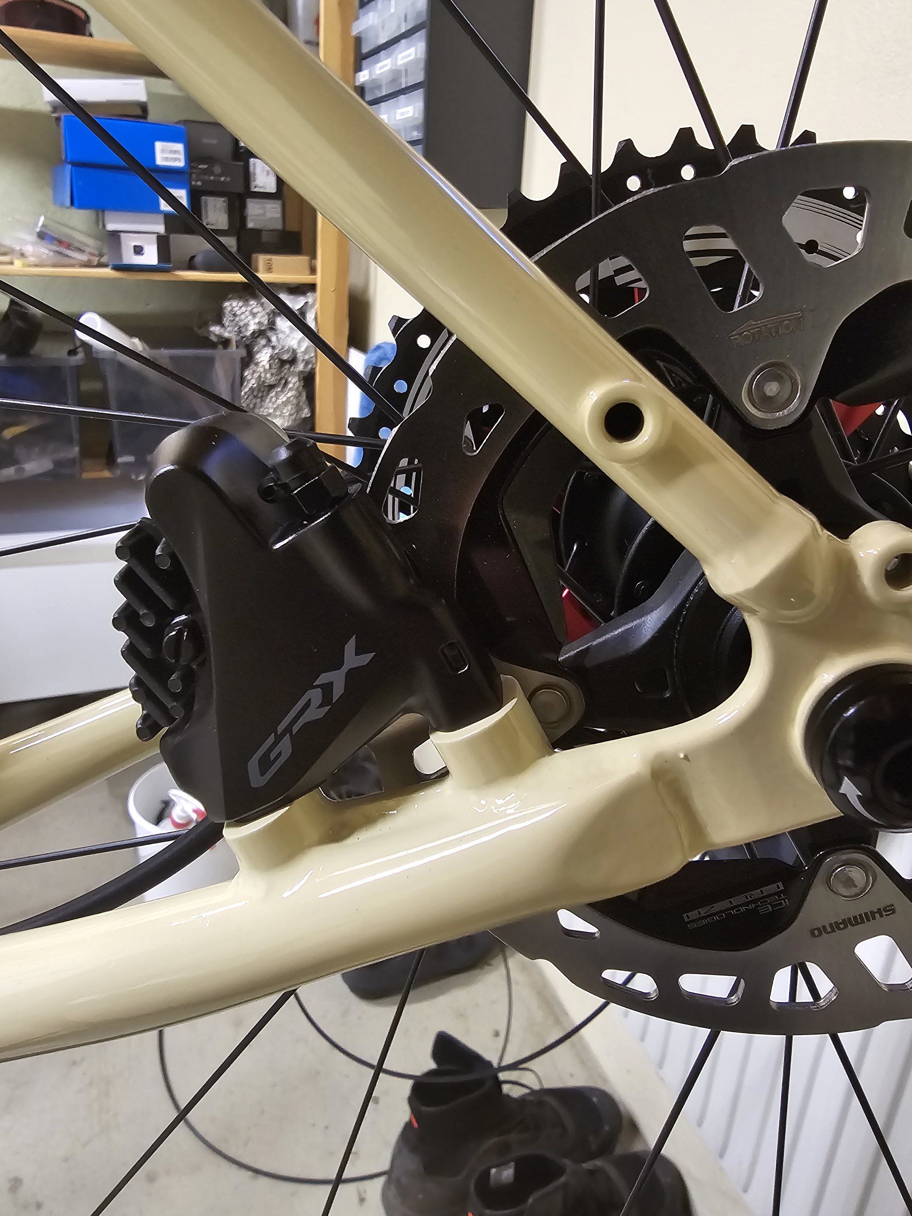

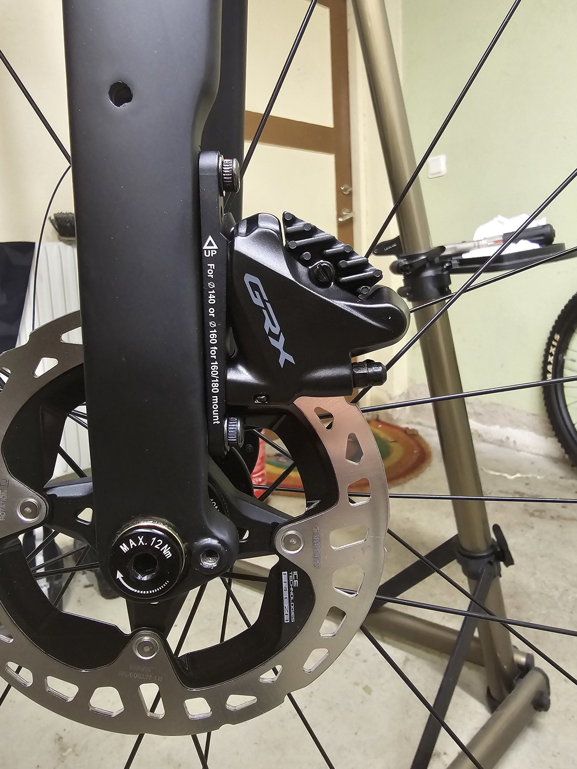

Är detta något man kan adaptra sig ur eller är det bara att krypa till korset och beställa 160 mm skivor? Beläggen greppar bara 5 mm på skivorna som är 140 mm.
Visa bilaga 691466Visa bilaga 691467
Nej det går NOG inte att adaptra sig ur. Bak är det 160mm fäste, du kan inte gå ner i rotorstorlek med en adapter mig veterligen.
Fram är samma gissar jag, det finns ju ingen plats att skruva fast adaptern om oket skulle sitta längre ner på den då det krockar med infästningen i gaffeln.
@BigF brukar även vara angivet vilken minsta/största storlek på skiva som är cykeln är konstruerad för. Kollar du spec för ramen så kanske det står "min 160 mm rear" eller liknande.
Jag bygger samma ram den är byggd för 160mm. Jag har 160 mm skiva utan adapter. Finns inte till mindre skiva så vitt jag vet.
