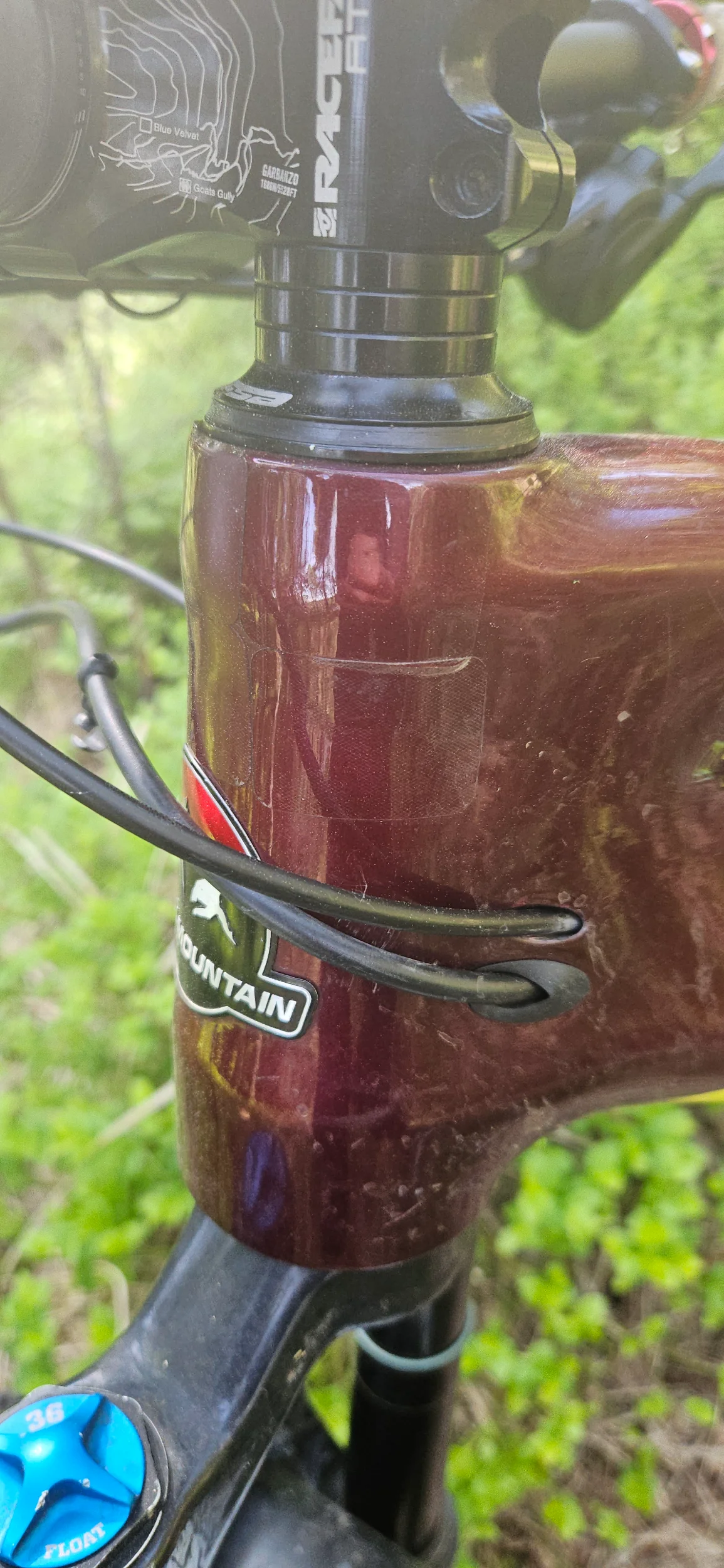

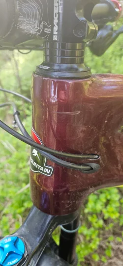

Höja eller förlänga framgaffel?
Jag tycker jag har för flack gaffelvinkel, jag skulle vilja få fram framhjulet lite.
Går det med distanser mellan gaffelkrona och styrhuvud?
Eller förlänga gaffelbenen?

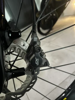

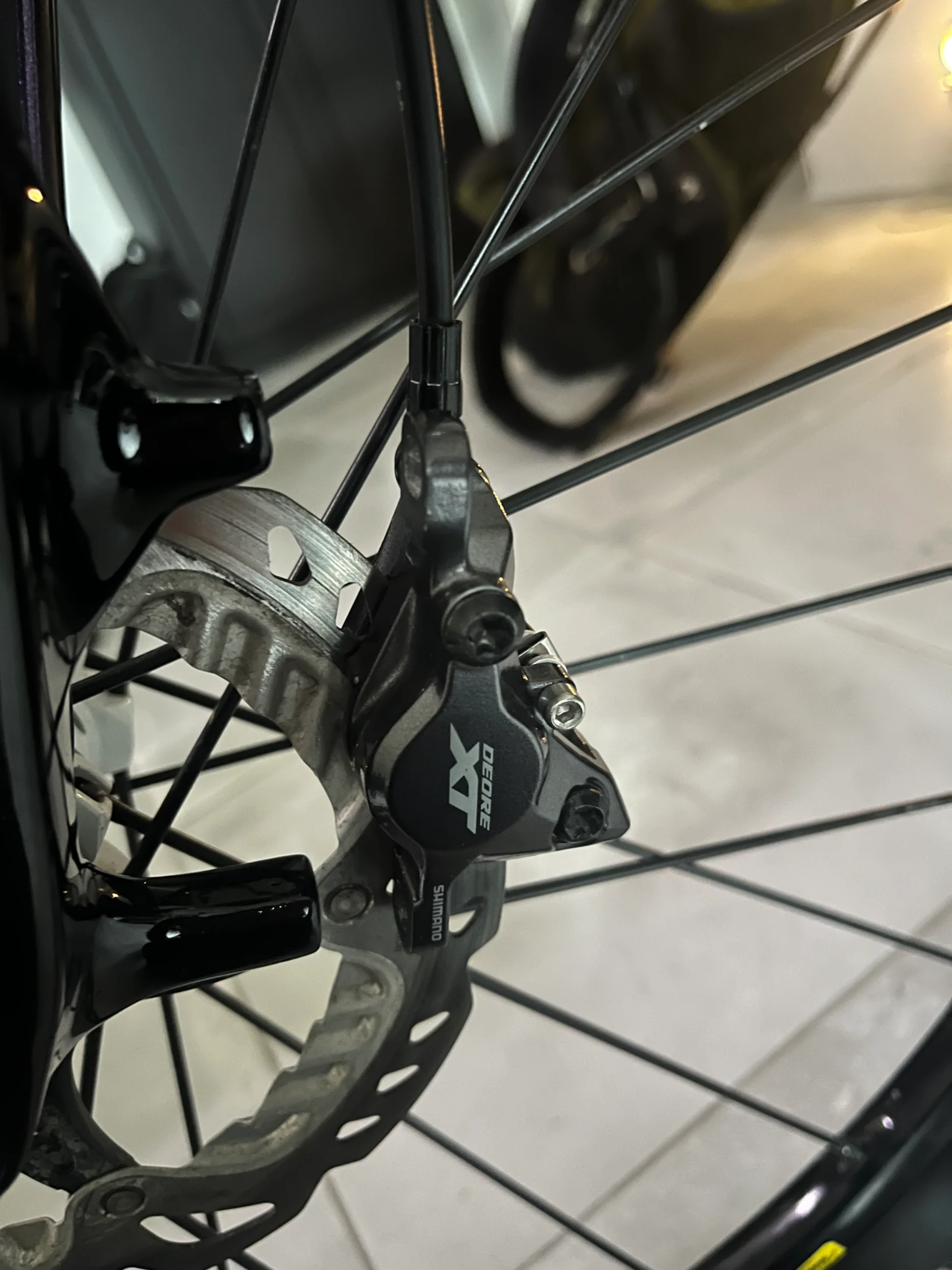

Tjena!
Vill dubbelkolla att jag tänker rätt här.
Vad är det för adapter jag behöver?
Bromsskivan är 180

Fox 36 går att förlänga iaf till 160 slag med nytt airshaft, beroende på årsmodell ännu längre.
Noterar också att du inte satt skyddstejp på det enda ställe vajrarna faktiskt kommer skava bort lacken, precis där de kommer ur ramen. Gör det ;)

Jag har höjd slaglängden av min gaffel, då får man både flackare gaffelvinkel och mer slag. Men jag vet inte om och om ja, hur enkelt din gaffel kan höjas.
Bara flackare vinkel, och några mm högre vevlager, får man med en angle spacer. Här till 1 1/8":
Om jag inte är ute å cyklar... Så har jag 170mm slag.
Så där är inte problemet
Jag vill ha en längre.
Skulle kanske kunna köpa en begagnad 29"
Men det ser dyrt ut
Har funderat på det.
Hjälper kanske lite med vinkel men sänker samtidigt cykeln
Men det ser dyrt ut
Billigt och smart är att låta det vara som det är. Visst, spacer under skulle funka om du hittar en men angle set kanske funkar beroende på ram

Ja, hjulen kommer längre ifrån varandra. Men hela cykeln vinklas upp runt bakhjulet med en halv grad. Styret blir 10 mm högre (utan sag). Vevlagret 4 mm högre.
