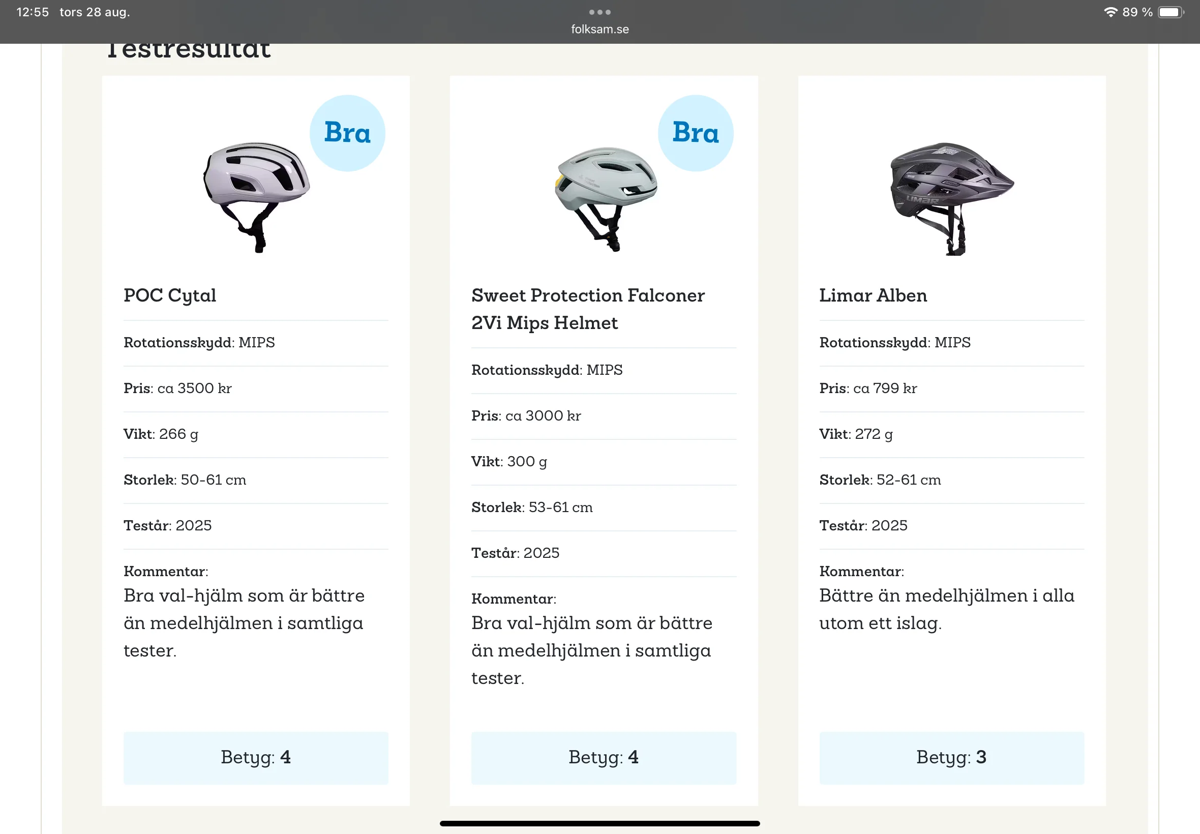

Om en cykelnoob ska köpa en ny hjälm (främst pendling, men även en del stigar) och har en budget på ca 400kr... Vad skulle ni rekommendera?
Jag hade kollat på den här (i butik) om jag ville lösa det snabbt och enkelt inom budget.
Finns i tre storlekar så det torde gå att hitta rätt just för dig. Testad och godkänd CE och EN. Vann tydligen pris av Folksam 2020, så den borde vara säker och trygg. Med MIPS. Ser ut att vara konstruerad av någon som vill göra en bra cykelhjälm (tänker på banden, lufthål, etc.)

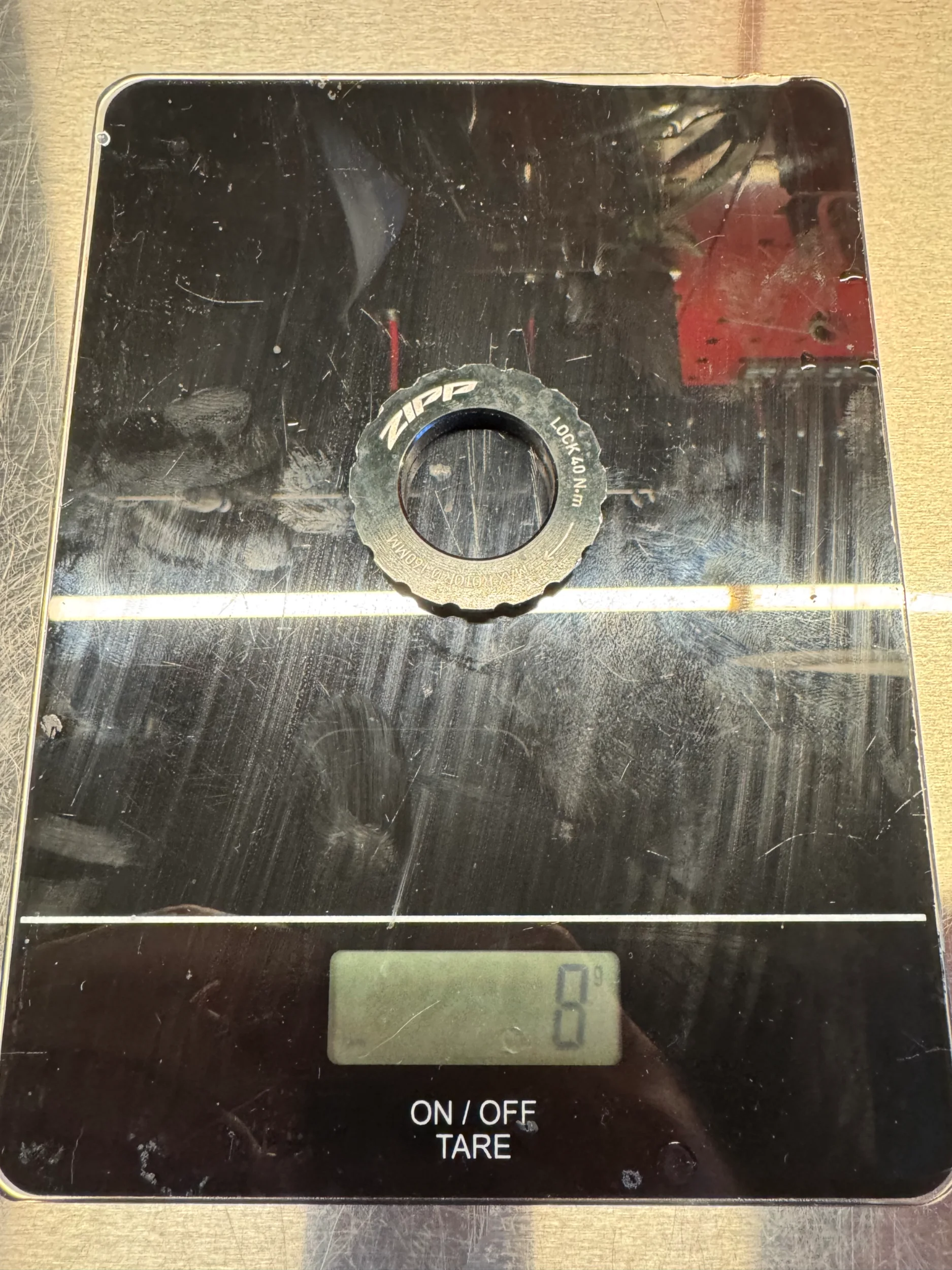

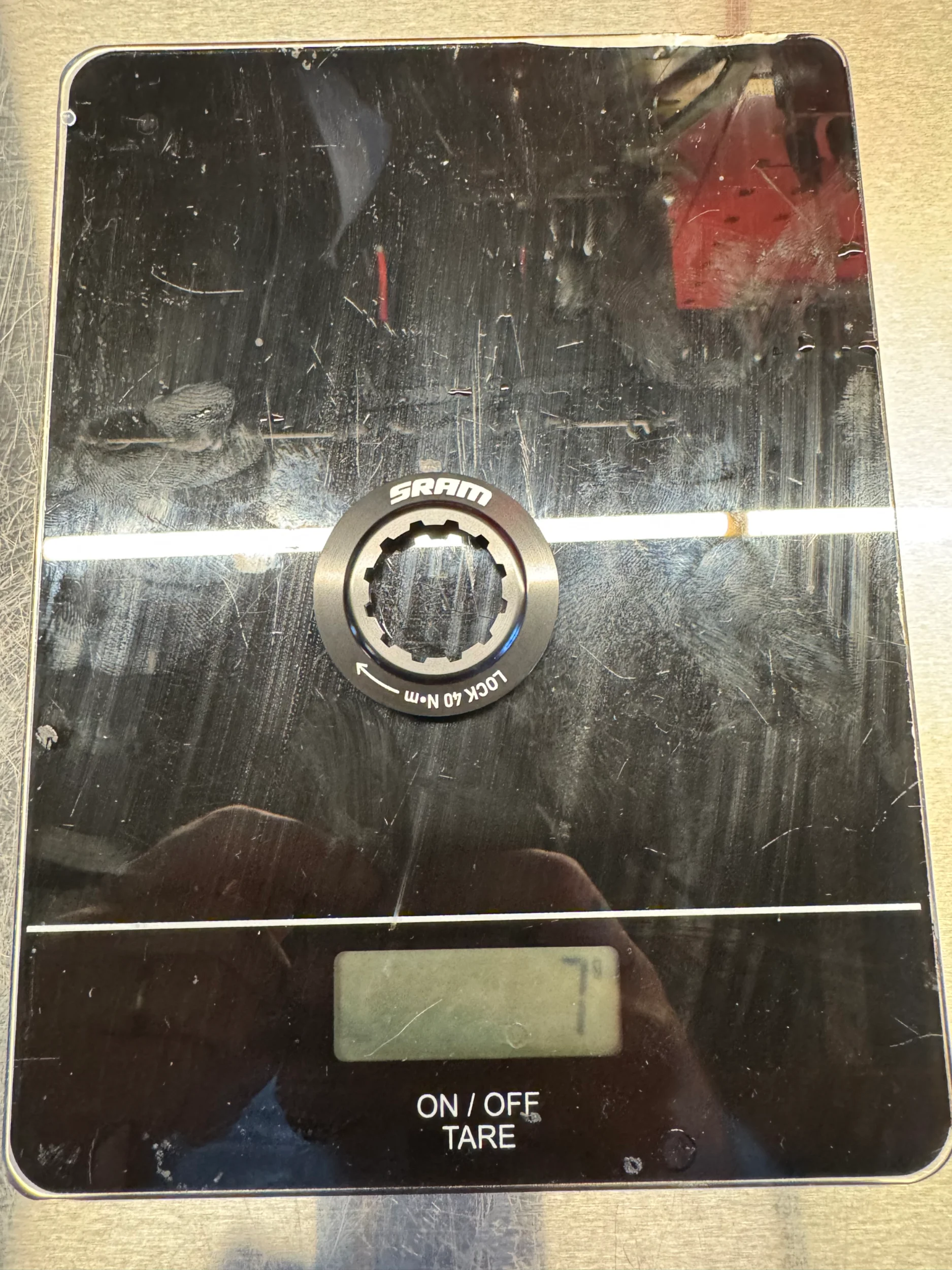

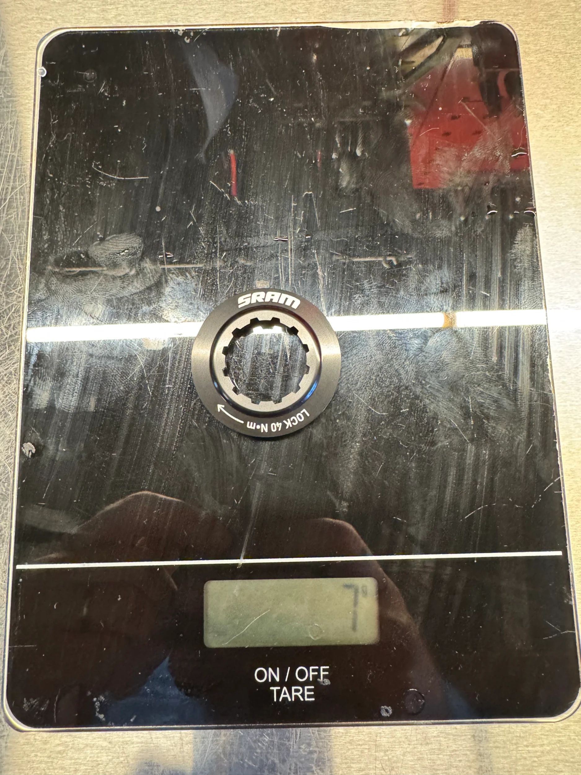

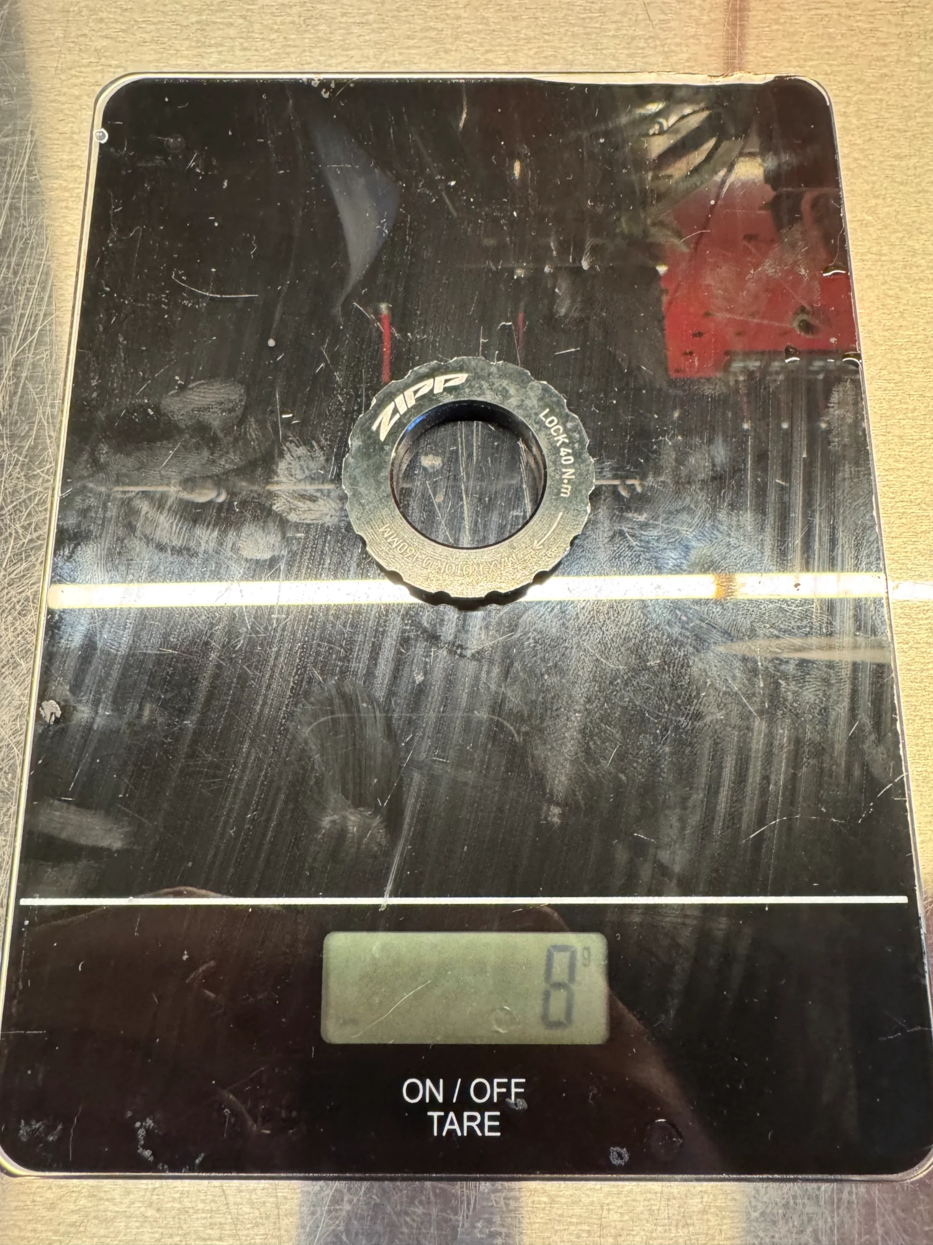

Skallen började vandra iväg när jag skulle montera nya bromsskivor på hjulen och de medföljande muttrarna (de som följer med bromsskivorna) är för invändig fattning och de som följer med hjulen är för utvändig fattning.
Eftersom att de som följer med hjulen borde ju tillverkaren veta att 12 mm-axel inte kräver utvändig fattning och då började jag fundera på om de valt utvändigt pga någon annan fördel.
För Zipps egna muttrar är helt bedrövliga att handskas med pga att de är så hemskt tunna.
Har nu monterat skivorna med SRAMs invändiga mutter. Får se om allt rasar samman nu.

Jag tycker att Specialized Camber Mips är prisvärd! Under 400 och inte Biltema :-)
Den billigaste hjälm med högt betyg i Virginia Techs hjälmtest jag hittade när jag letade ny hjälm var Specialized Align II Mips, jag tror att jag gav 450kr, kostar nu 509 kr hos TCM. Alla hjälmar, speciellt på svenska marknaden, testas förstås inte av VT och jag vet inte hur stor skillnad det verkligen gör.

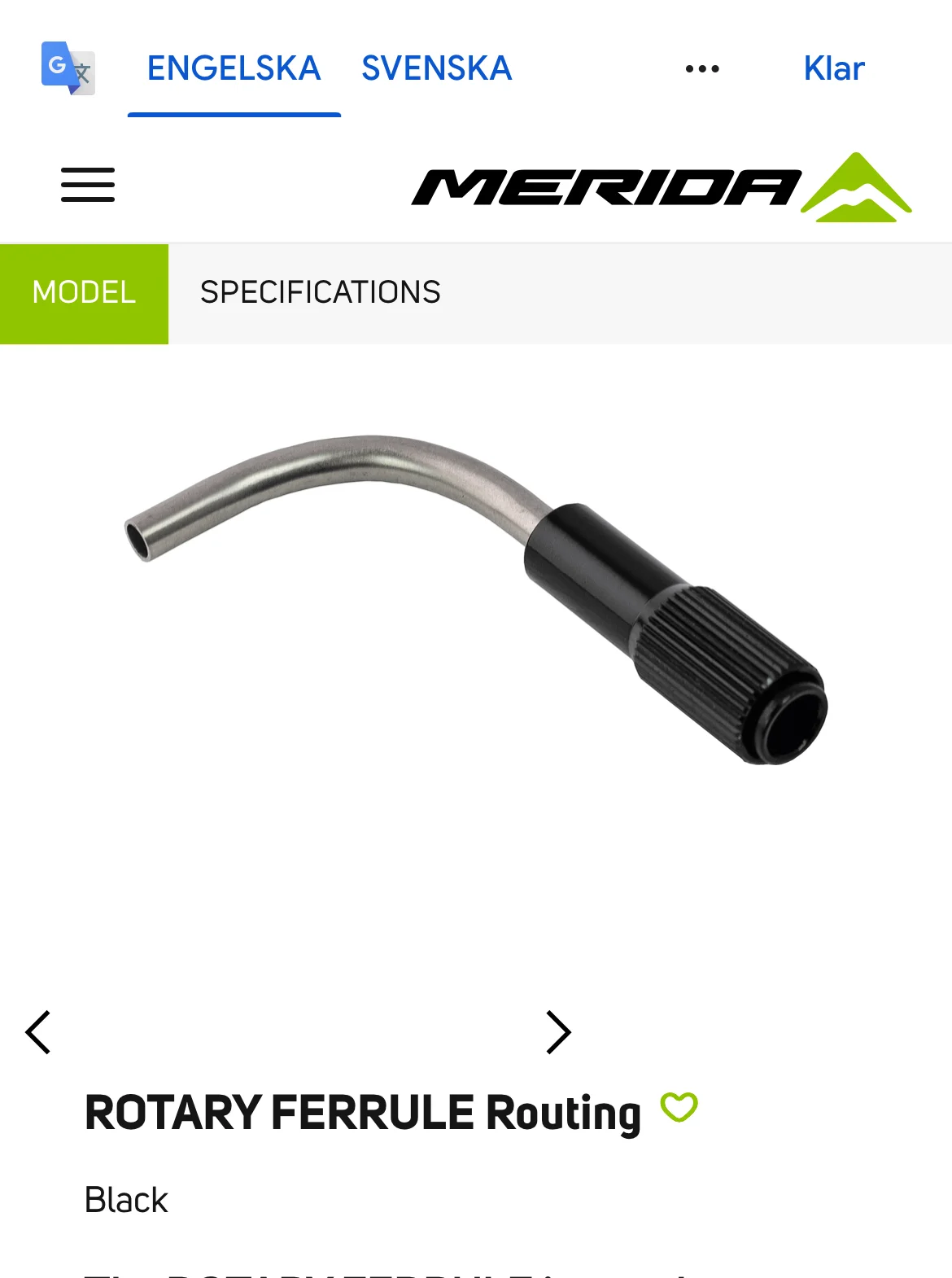

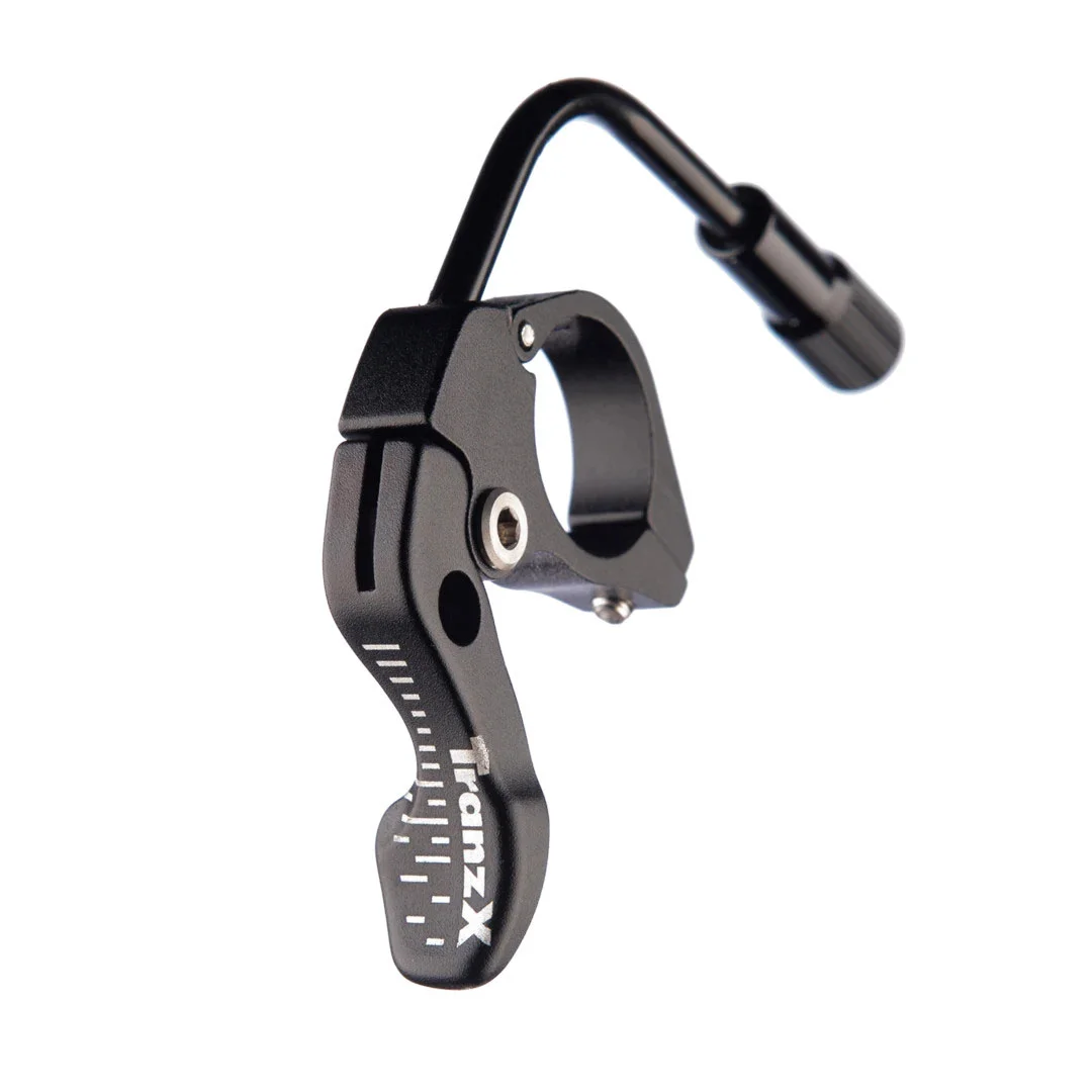

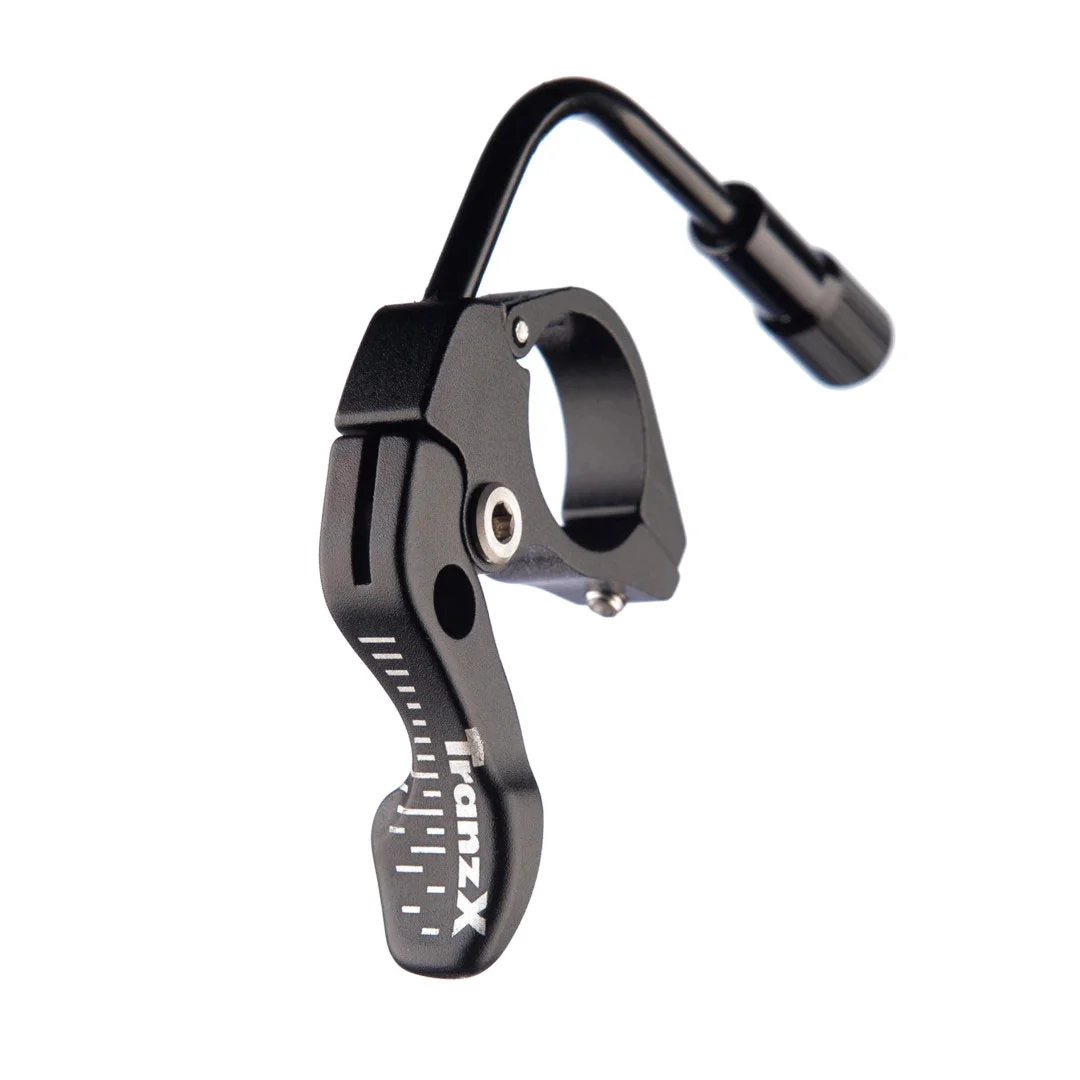

Köpte en begagnad dropper, men saknar ”rotary ferrules”, se bild.
Någon som vet var man kan få tag i en sådan?
    37.8 KB · Besök: 30
Vet du var man kan köpa den?
Nu när jag tänker på saken, kommer jag ihåg att jag har ett sådant reglage (spaken + röret + justeringen) liggande i reservlådan. Och jag kommer sannolikt inte behöva det för något bygge framöver.
PM:a mig om du vill att jag skickar reglaget till dig för billig peng (~30% originalpris + eventuell frakt om du inte kan hämta det i Solna/Kista/Sundbyberg).
