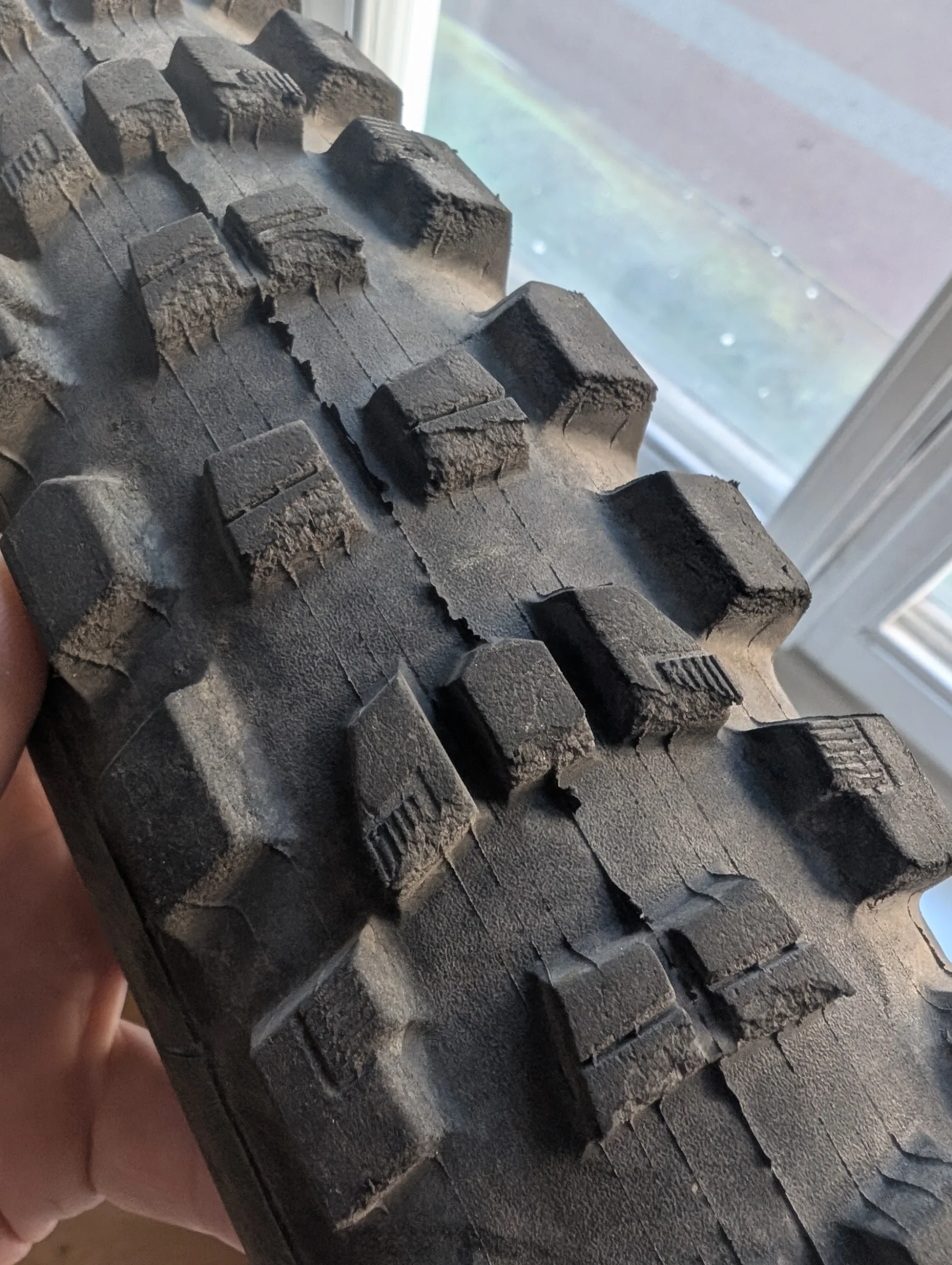

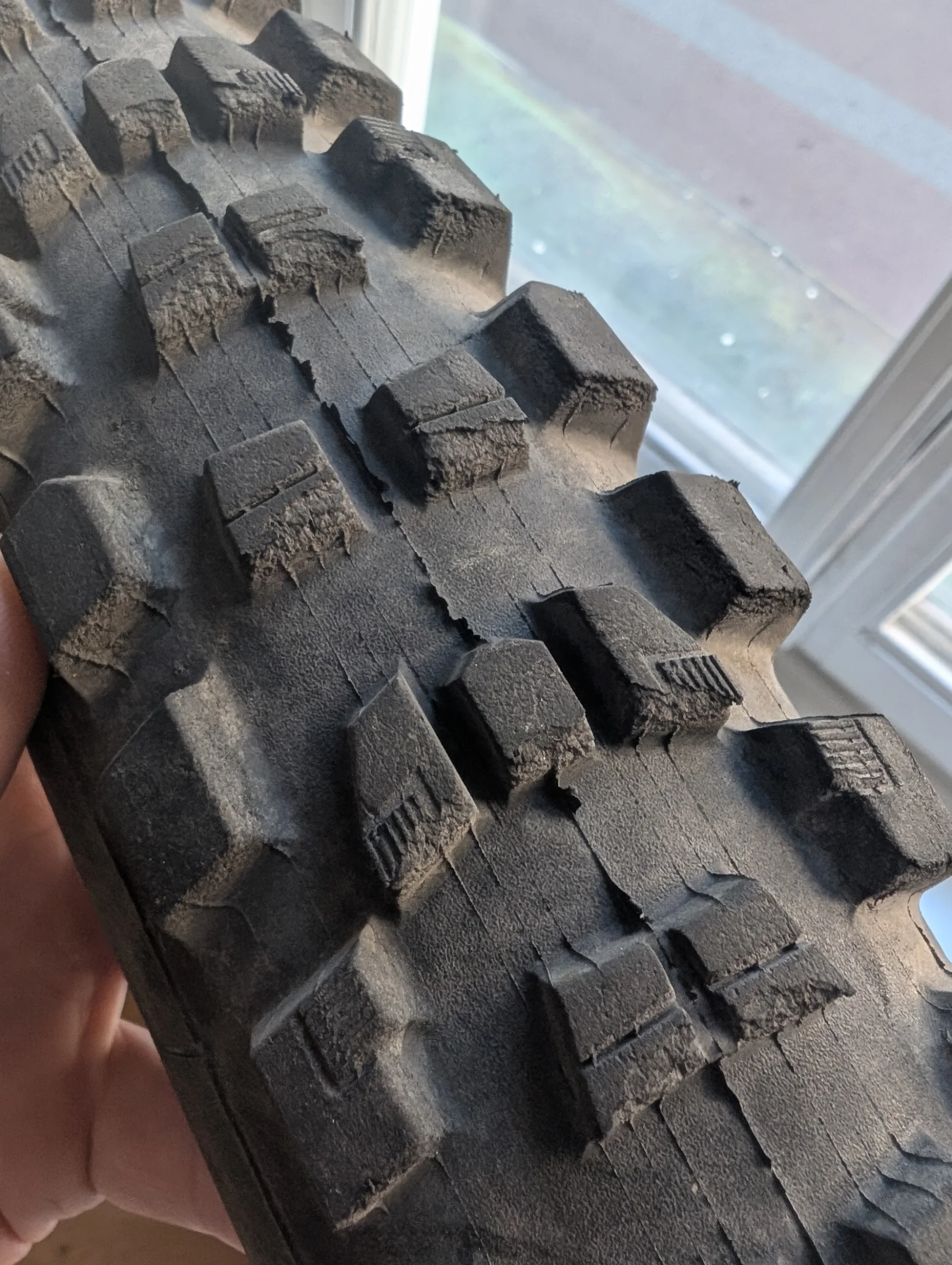

Sonens Eliminator bakdäck har tappat kanterna av alla mittendobbar efter 4+2 dagar Järvsö. Minns inte att de var skadade när jag monterade på fredag, så måste vara resultatet av en helg. Jag förstod inte, också för att förra Eliminator har gått många flera dagar utan skador. Frågade sonen och han sade att han blockerade bakhjulet då och då på helgen. Antar att det är orsaken, även om slitaget känns stort för en åkare som väger 50 kg.
Visa bilaga 791209
Kan det vara ett däck som blivit torrt och gammalt på försäljarens hylla? Verkar litet sprött.
Visa bilaga 791209
Mjukt gummi? Ser ändå inte helt orimligt ut för totalt 6 dagar. Är ju mycket liv kvar i det också.
Bara sidodobbarna är riktigt mjukt, mitten är T7 som är vanligt stiggummi. Han gamla däck som han använda förra året och året innan i Åre ser ut som nytt. Den här sag också ut som nytt innan helgen och då hade han kört hårdare på den. Måste har varit blockerande av bakhjulet. Men om han inte blockerar längre borde den hålla några år till.

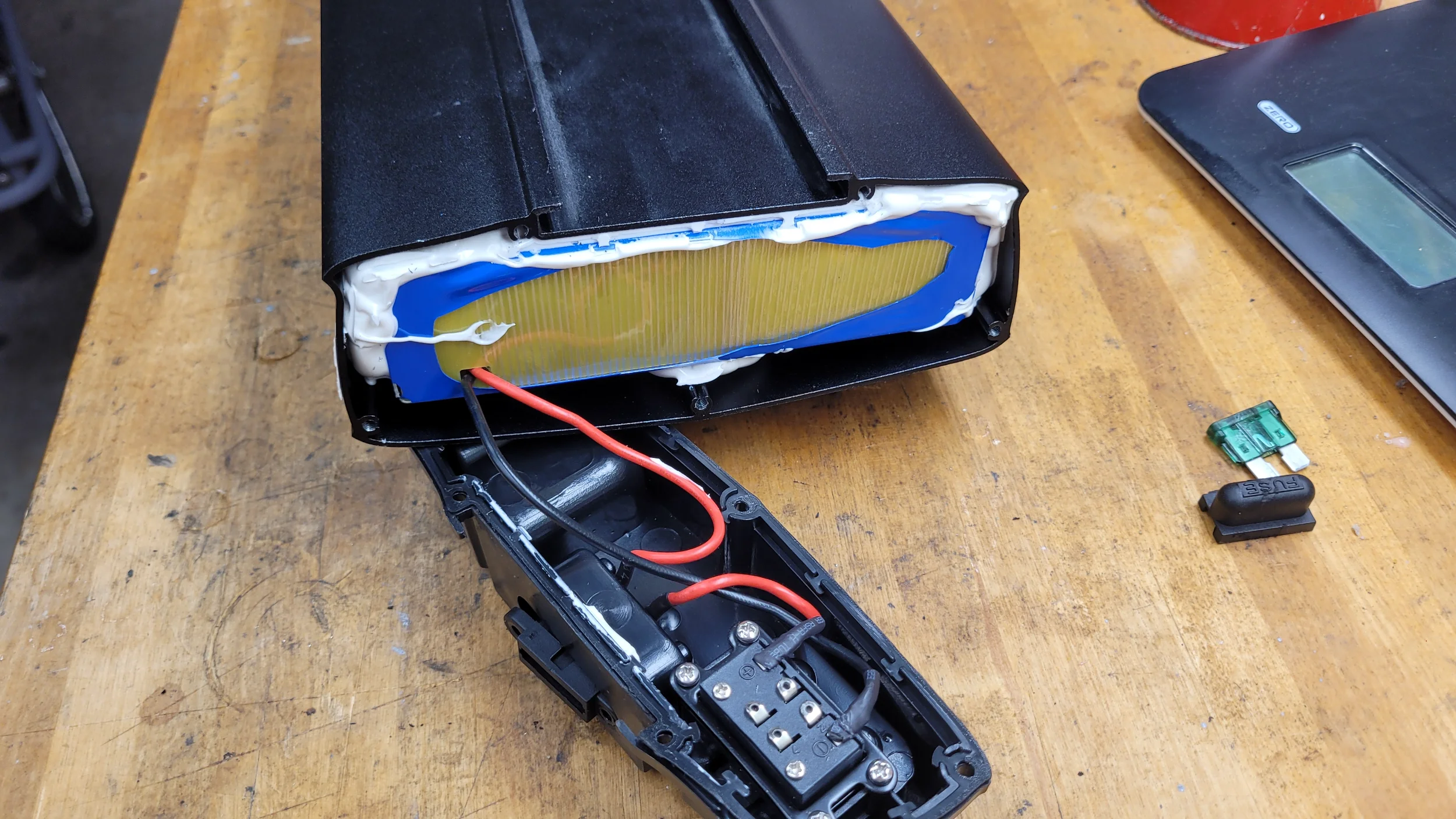

[OT] Nån som gett sig på att byta innanmätet i ett Cargobike-batteri?
Köpte en beg kindergarten-modell av kommunen för ett par år sedan och batteriet går inte att ladda fullt längre och håller bara en mil. Mot lite drygt två från början. Den cykeln är ett åbäke som på intet sätt är cykelvänlig men behövs i hushållet.
Och nej, tänker inte ställa frågan i det avsomnade elcykelforum.
Jag gissar att det är fullt möjligt med en kasse nya celler (18650?), en sån där punktsvetspenna och tålamod.
Går det att skruva isär och titta i det?
Finns en kille i Nol som reparerar och byter till bättre celler. Gjorde mitt Kina-batteri (Bafang) mycket bättre än nytt! Typ dubbla rangen. Så en mellanväg kan vara att hitta en sådan person :)
Tack,
gav upp, limmet är stenhårt och allt är rikligt inbäddat, Hittade ett nytt likadant för 2’4. Även det från Kina såklart.
Eftersom cykeln har gått i kommunal dagisverksamhet har jag svårt att tro att omsorg och laddning har skötts särskilt noga. Och jag behöver inget superbatteri, bara s’att jag inte behöver trampa cykelhelvetet hem från Willys.

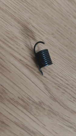

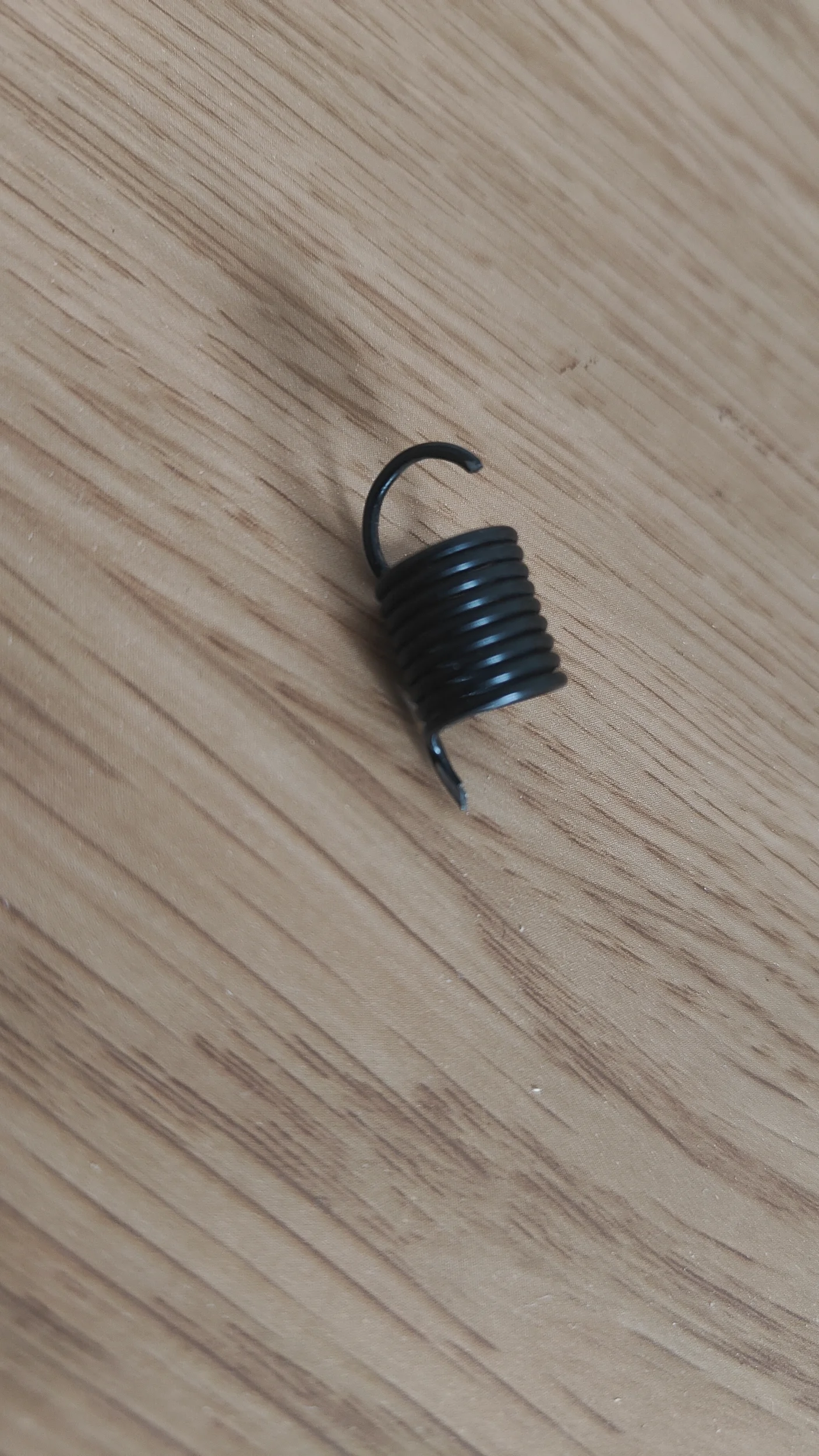

Vet inte om detta är rätt tråd att ställa denna fråga i? Letar efter dragfjädern som sitter i "parallelogramet" på en sram xx1 12s mekanisk växelförare men den verkar inte finnas som reservdel? Är säkert samma fjäder på flera olika tänker jag men har inte lyckats hitta ens ett artikelnummer.
    465.4 KB · Besök: 17
Det verkar för väl integrerat i bakväxeln. I och för sig en 11v. modell:
Den här såg jag dock, men inte allas lik din modell:
Den fjädern du länka är den som håller spänningen på kedjan, det är den som håller spänningen på växelvajern som gått av. Lyckades förut att böja till en ny loop i änden på den som var av och det verkar fungera än så länge. Verkar som många konstaterar att den fjädern inte finns som reservdel tyvärr.
Den här är väl litet lång:
Vilka mått är det på fjädern?
https://www.temu.com/se/-%C3%B6ppna-sp%C3%A4nningsfj%C3%A4drar-2-0-mm-tr%C3%A5ddiameter-10-mm-11-mm-diameter-40-mm-300-mm-l%C3%A4ngd-kraftiga-industriella-fj%C3%A4drar-f%C3%B6r-maskinerier--utrustning--konstruktion-g-601101643302017.html?top_gallery_url=https%3A%2F%2Fimg.kwcdn.com%2Fproduct%2Fopen%2Fcfc7d81e01234d64997da4a3241fa51f-goods.jpeg&spec_gallery_id=237892&share_token=Q3dDK0izr1tjUY4Ho7G1BI9Z1or2QPQiGPmGMW56a74zyvydpLY8tlzIYFJJl9HKQ6Vi1dY5eDf7EQwOBCH9H5oDUJpybo2JGC7Gn3cGjXLaf2K5_gBG7qOxzQiKZfkrJHyfo68YvPV9nfsWAuOb-9&_x_vst_scene=adg&_x_ads_sub_channel=shopping&_x_ns_prz_type=-1&_x_ns_sku_id=17598419592512&_x_ns_gid=601101137241378&_x_ads_channel=google&_x_gmc_account=5584552952&_x_login_type=Google&_x_ns_gg_lnk_type=adr&_x_ads_account=4408960650&_x_ads_set=22751581823&_x_ads_id=184969390987&_x_ads_creative_id=761843669994&_x_ns_source=g&_x_ns_gclid=EAIaIQobChMIzP3k0pzWjwMVVlyRBR3_FioNEAQYESABEgLnJPD_BwE&_x_ns_placement=&_x_ns_match_type=&_x_ns_ad_position=&_x_ns_product_id=5584552952-17598419592512&_x_ns_target=&_x_ns_devicemodel=&_x_ns_wbraid=Cj8KCQjwiY_GBhCfARIuABsvrWLu5bpRr4MdLfa2U5WvkkCWSHPXr4uW_Nf9cudxpnUdP5Xeqivhinl5LhoC-nU&_x_ns_gbraid=0AAAAAo4mICFGH6s2_6u6hgr-YWvJ9VEfS&_x_ns_targetid=pla-2428463042330&refer_page_name=kuiper&refer_page_id=13554_1757784049597_f5uy4y4nk8&refer_page_sn=13554&_x_sessn_id=wahc93p83v
Ytterdiameter ca 11mm total längd ca 26mm tråd diameter 1,3mm
